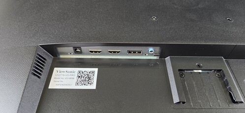

A 16:9 képarányú, sík képernyő szabványos, 100 x 100 milliméteres VESA konzollal fel is akasztható. A nyakon nem mozgatható függőlegesen, viszont jobbra és balra 20 fokban forgatható, előre 5, hátra 20 fokban dönthető, pivot mód azonban nincs. A csatlakozókínálatot nem vitték túlzásba, mindössze két darab HDMI 1.4, illetve egy DisplayPort 1.2, illetve egy 3,5 mm-es hangkimenet található rajta.

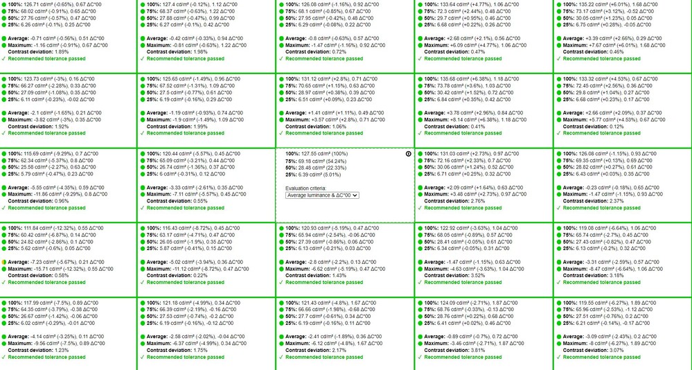

A homogenitás terén közepesen teljesít. A fénymérővel végzett vizsgálataink alapján az derült ki, hogy az egyes képernyőtartományok fényereje közötti különbség elérheti a 12,5 százalékot, ami közepes értéknek minősül a mai mezőnyben. Viszont az is tény, hogy a felhősödés jelenség csak akkor érzékelhető, ha az ember kimondottan keresi a foltokat.
