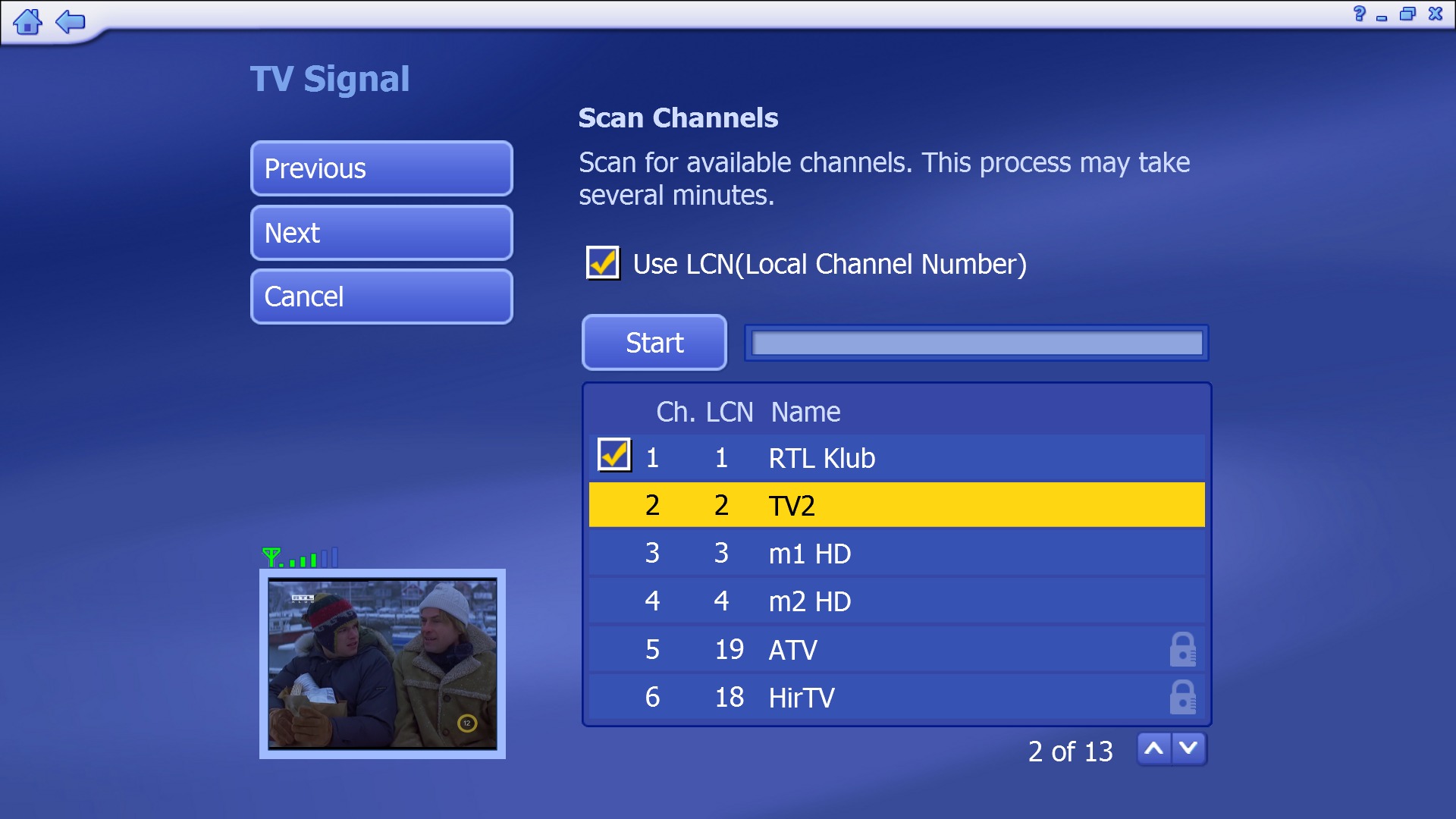

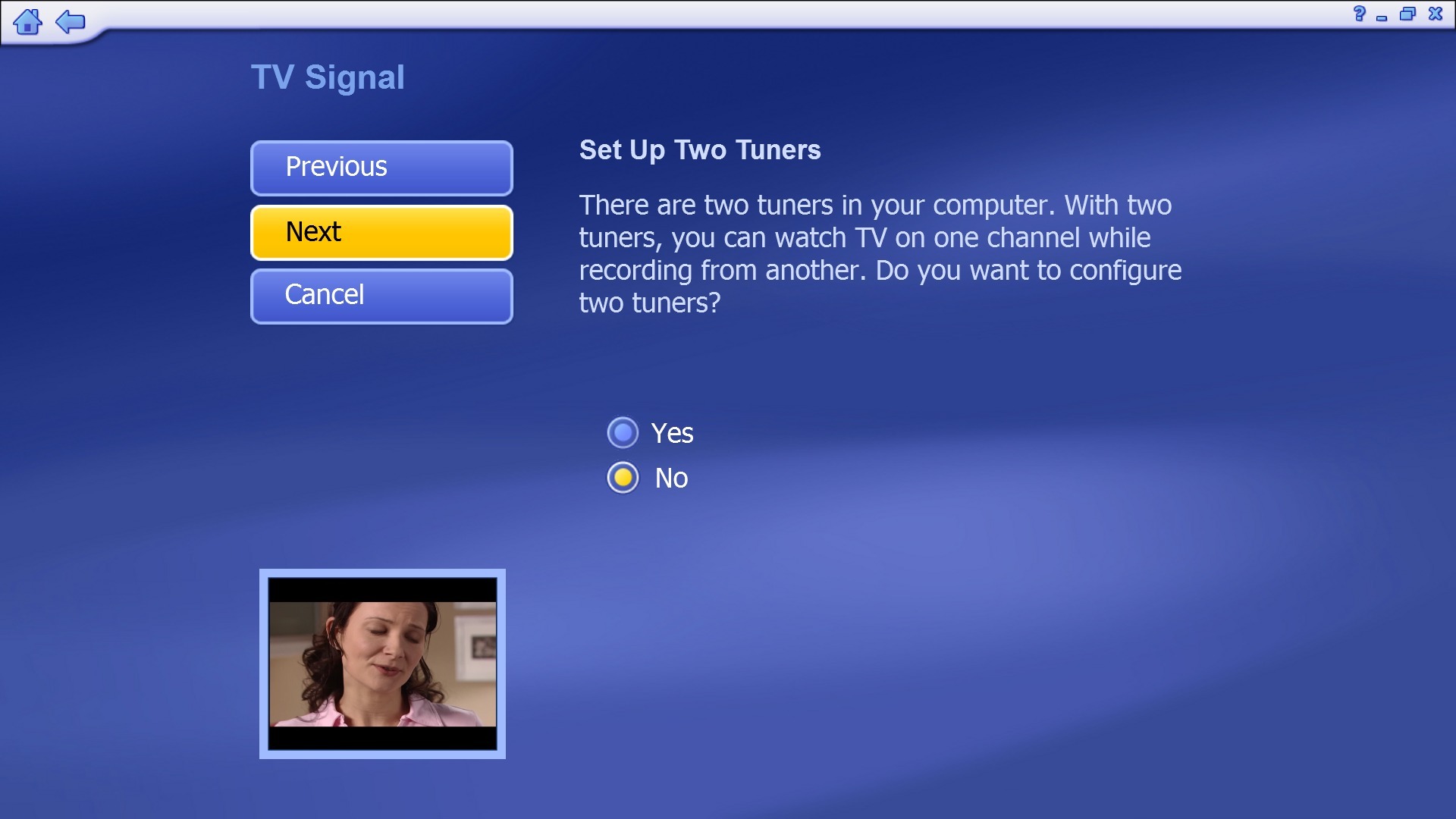

A telepítés gyorsan zajlott, utána pedig következhetett is az ország beállítása után a csatornakeresés, ami alig pár percet vett csak igénybe. Itt valóban meggyőződhetünk róla, hogy két külön tunerrel van ellátva, mivel két AF915 BDA Filter nevű eszközt ajánl fel a program. Megtalálta egyébként az összes fogható adást a kódoltakkal és a rádióadókkal együtt a szoftver.

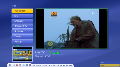

A TV menü főoldaláról érhetjük el a teljes képernyőre váltást, az EPG-t, a csatornalistát, a felvett anyagokat, az időzített felvételkészítést, a teletextet, illetve a beállításokat. Az elsődleges élőkép mellett a sarokban kisebb méretben a másodlagos is látható, ezek váltásához a távirányítón külön gomb is található.

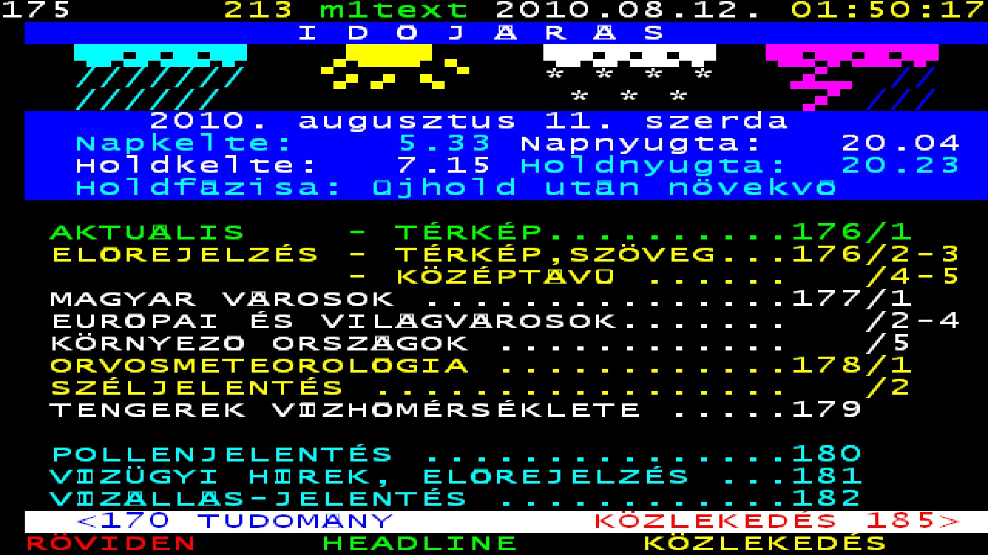

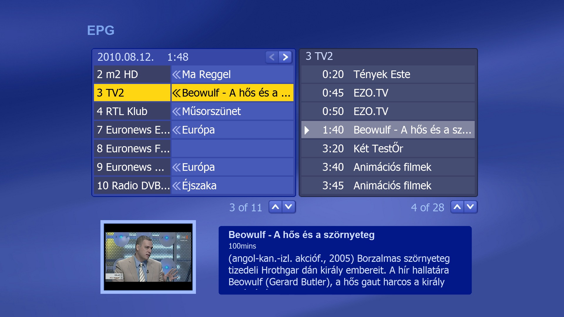

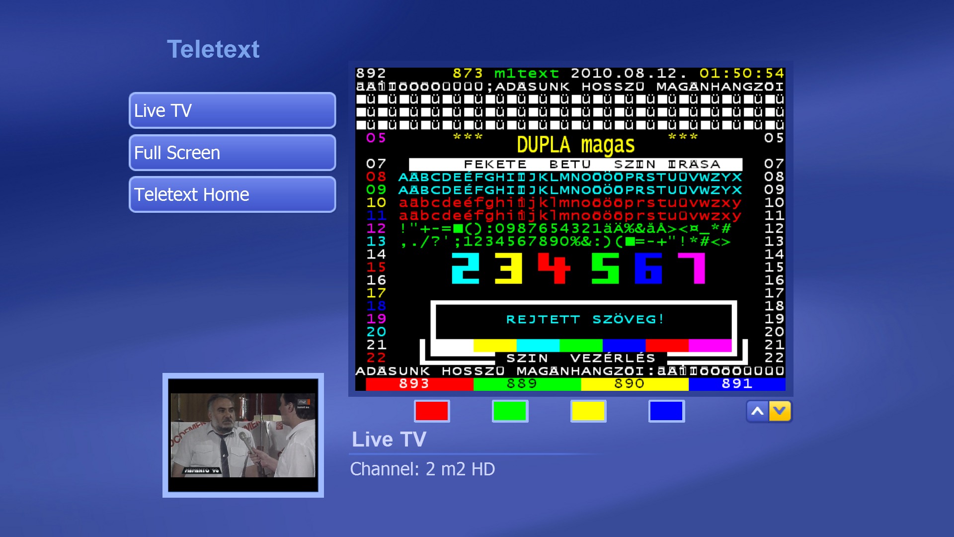

Az EPG, azaz Electronic Program Guide, elektronikus műsorújság csatornákra lebontva tartalmazza a műsorok kezdési időpontját, rövid ismertetőjét, típusát. A teletextet pedig nem kell senkinek bemutatni, az oldalak gyorsan töltődtek be, rendben működött.

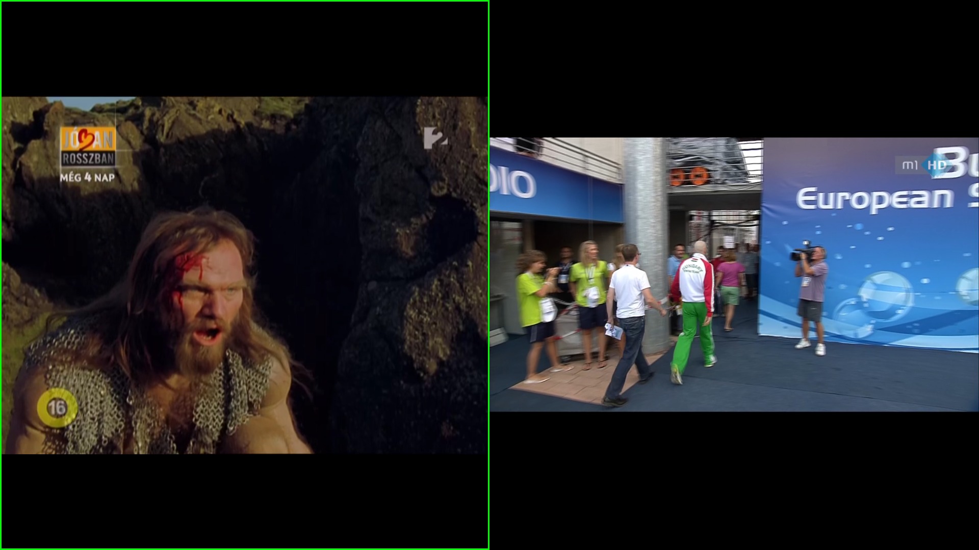

A két tunert tehát a fent már látott nagykép-kiskép elrendezésben is kihasználhatjuk már, ami persze teljes képernyős üzemmódnál is működik. Ekkor megválaszthatjuk a kisebb kép méretét, illetve pozícióját is. A PIP mellett a PBP funkció is kipróbálható, ez a picture by picture-t jelenti, azaz amikor a képernyőt középen megfelezve egymás mellett látjuk egyszerre a két csatorna adását. Persze ilyenkor csak az egyik hangját, a zöld kerettel jelölt aktív adásét halljuk.

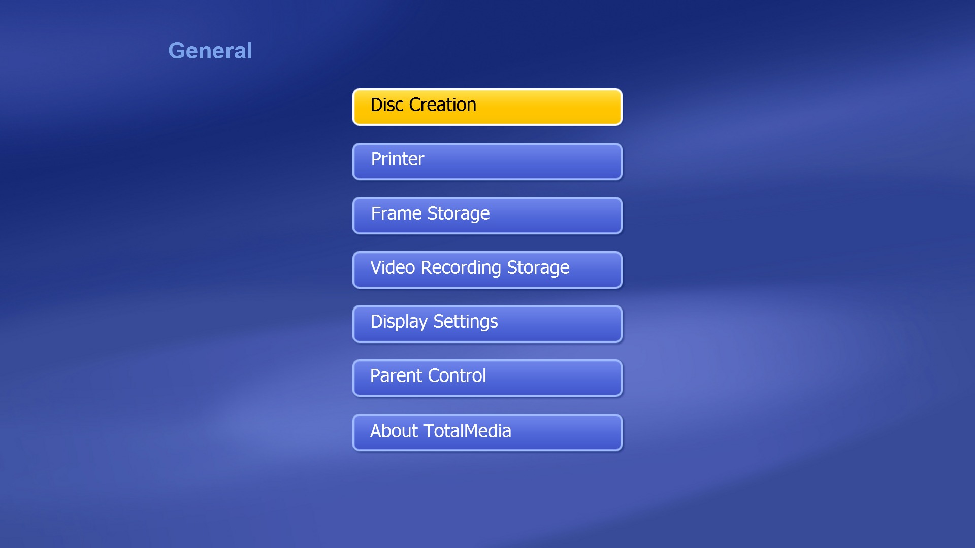

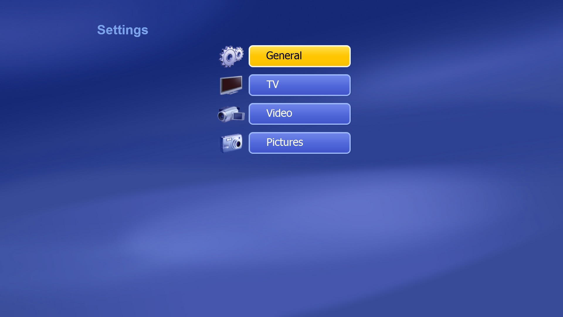

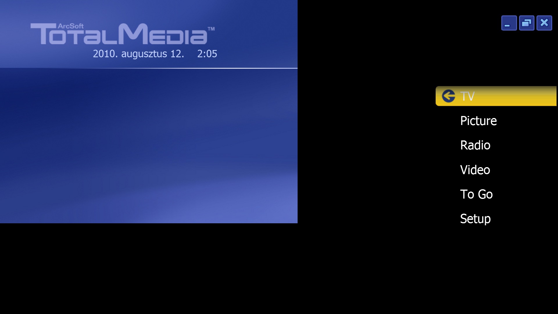

A TotalMedia főmenüjébe lépve (igen, a FullHD felbontású monitor itt már sok volt neki a hátteret nézve) léphetünk be a képnézegető részbe, a videós, azaz külső forrásból érkező anyagok megtekintésére alkalmas szekcióba, illetve ha lenne FM tuner, ahhoz is van külön oldal. Továbbá a fő beállításokat is innen érhetjük el. Itt általános, a tévével, felvételekkel és képnézegetéssel kapcsolatos funkciókat változtathatjuk.

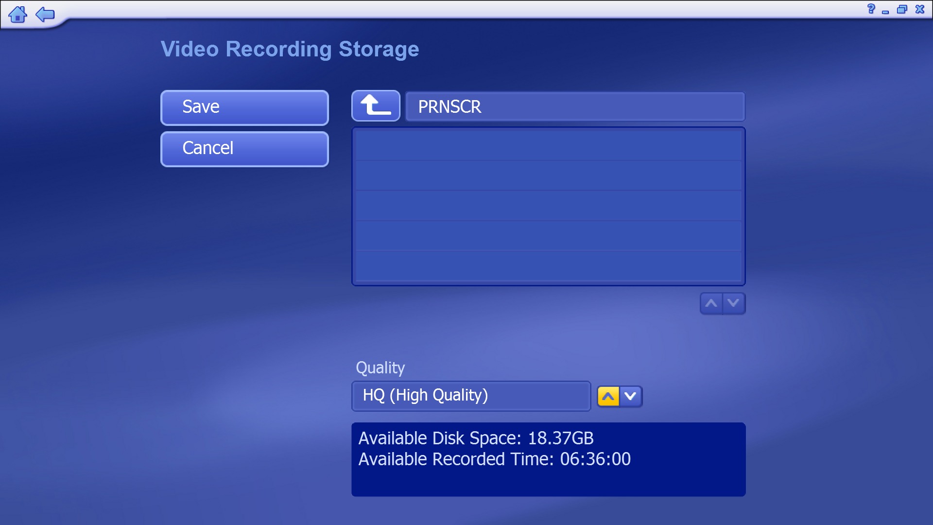

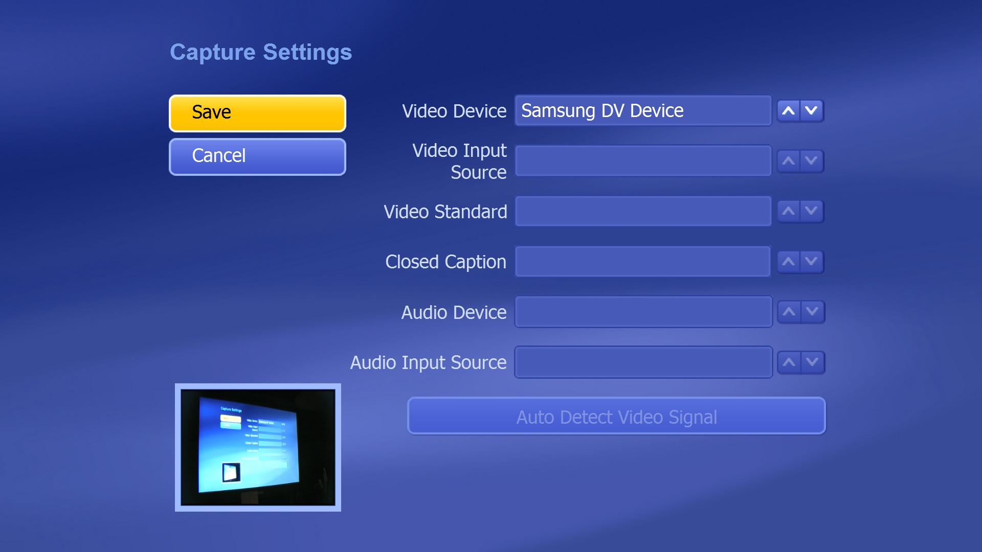

A videofelvételek helyét és minőségét is megválaszthatjuk négyféle tömörítéssel. Esetünkben ez 18,37 GB szabad helynél a legjobb, HQ (high quality) beállításnál 6 óra és 36 perces felvételi időt jelentett, SP-ben (standard play) 7:49-et, LP-ben (long play) 9:36-ot, EP-ben (extended play) pedig 12:27 percet. A külső forrás video- és audioeszköze is megválasztható, FireWire interfészen a számítógépre kapcsolt digitális videokameránkat például rögtön felismerte és kezelte gond nélkül.

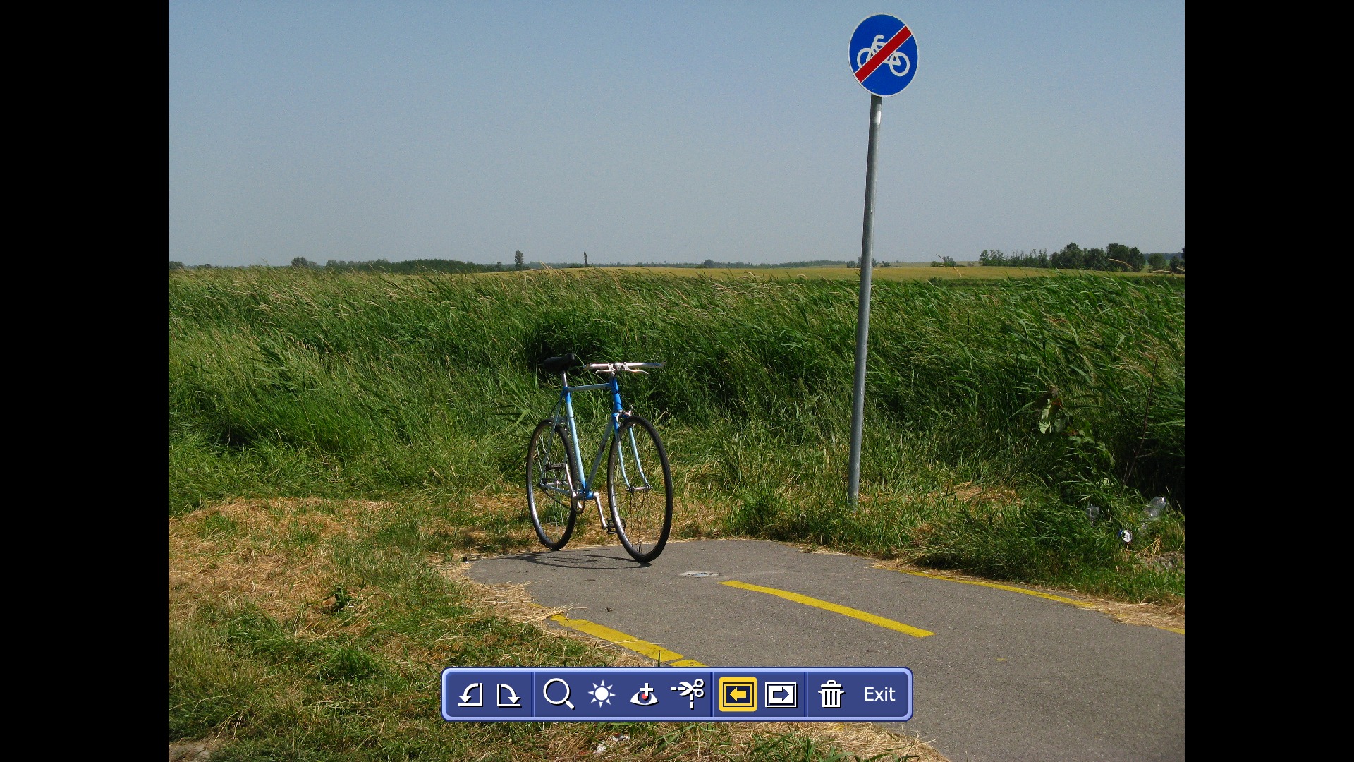

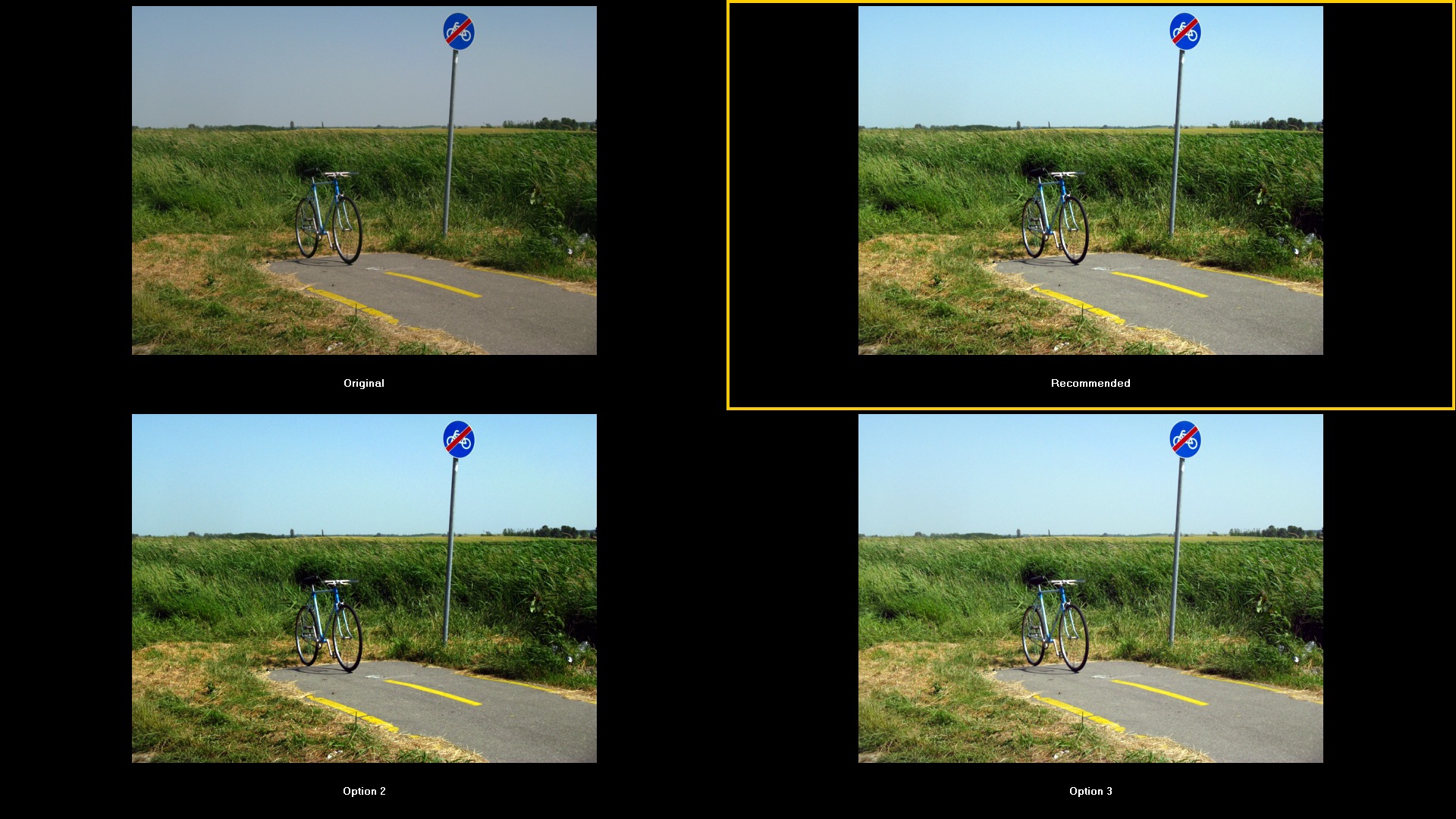

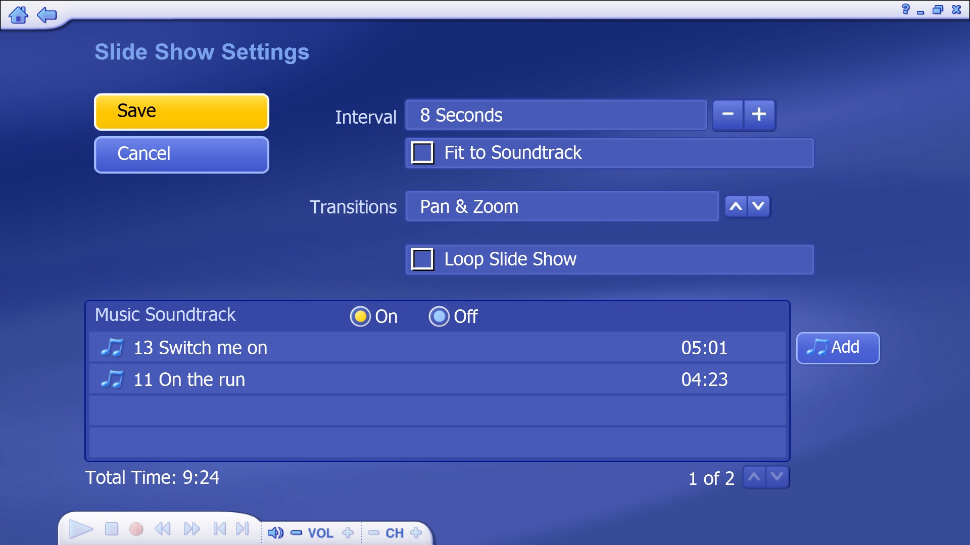

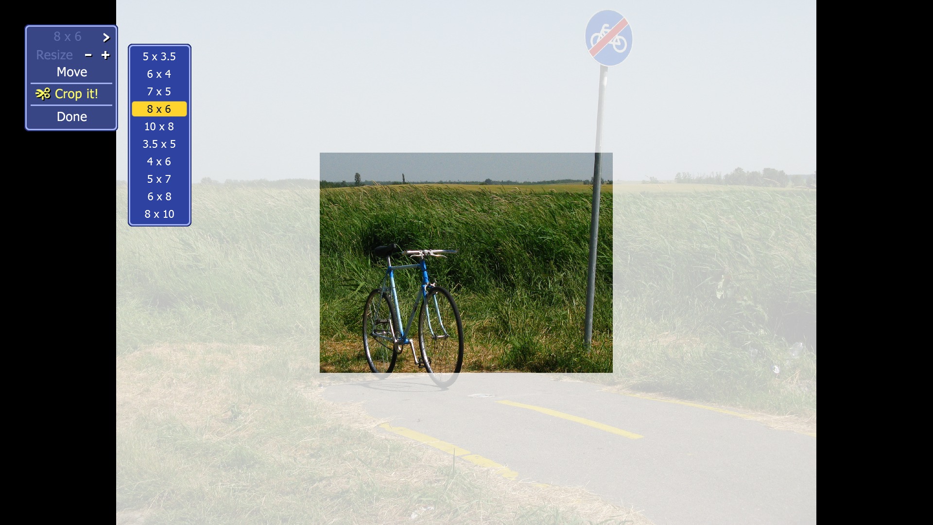

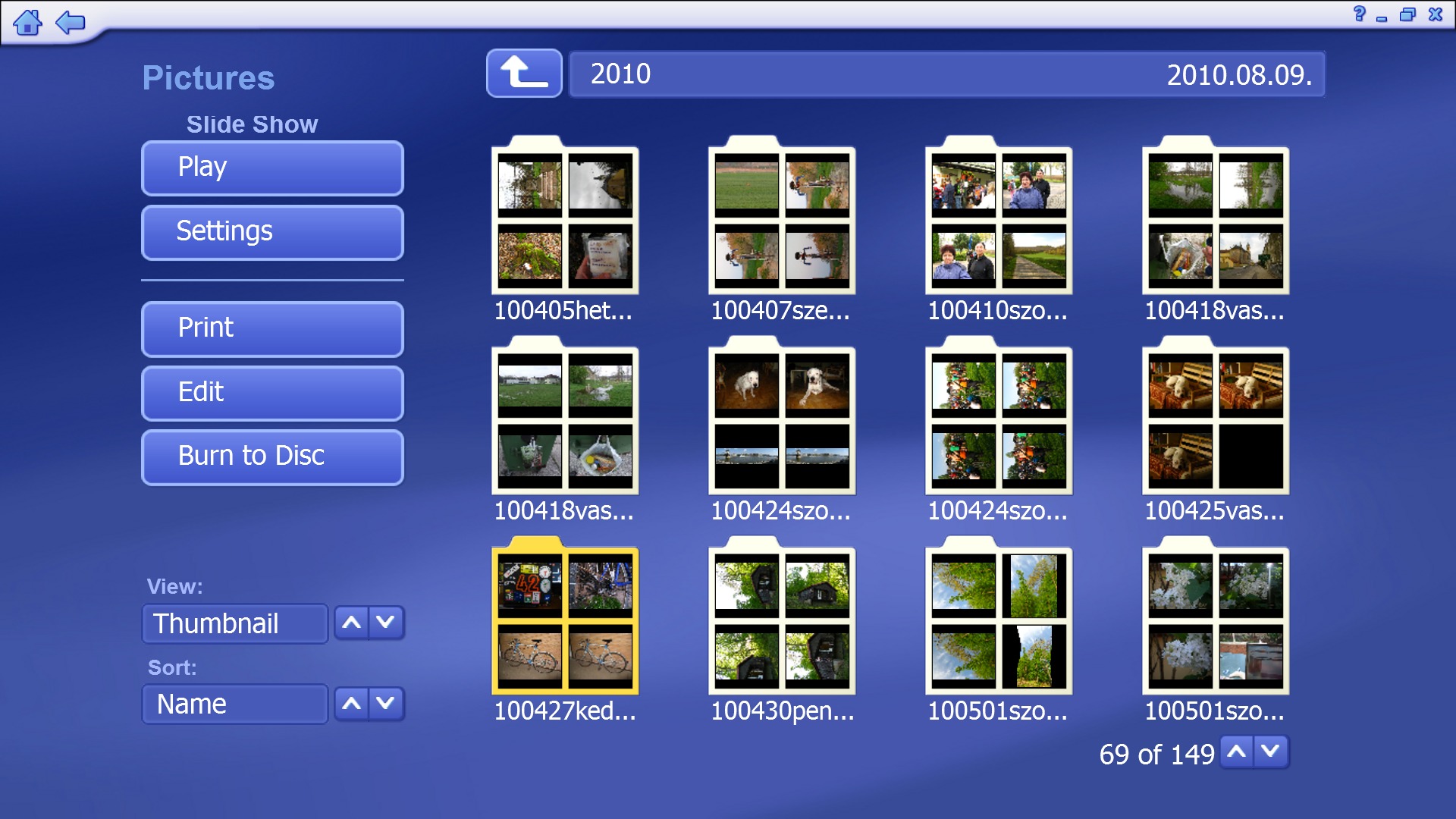

Képnézegetésnél lehet diavetítést is indítani zenei aláfestéssel. A fotók megtekintésénél egyszerű szerkesztési műveletek elvégzésére is van lehetőség, úgy mint vágás, forgatás, és színkorrenciók, aminél többféle felajánlott verzióból választhatjuk ki a nekünk tetszőt, vagy magunk is finomhangolhatunk még. Hasonlóan egyszerű lehetőségek egyébként a videók vágásához is a felhasználó rendelkezésére állnak.

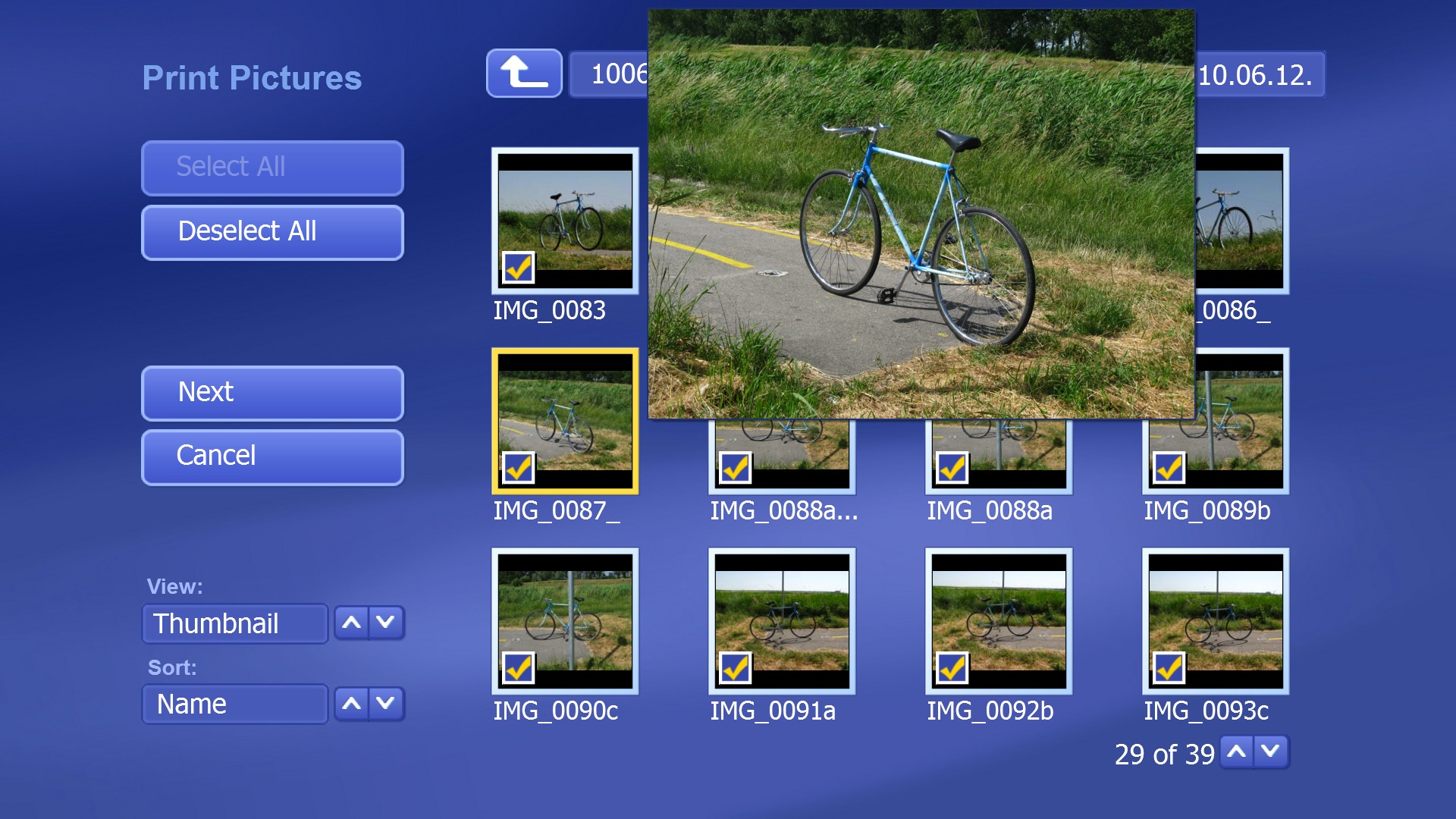

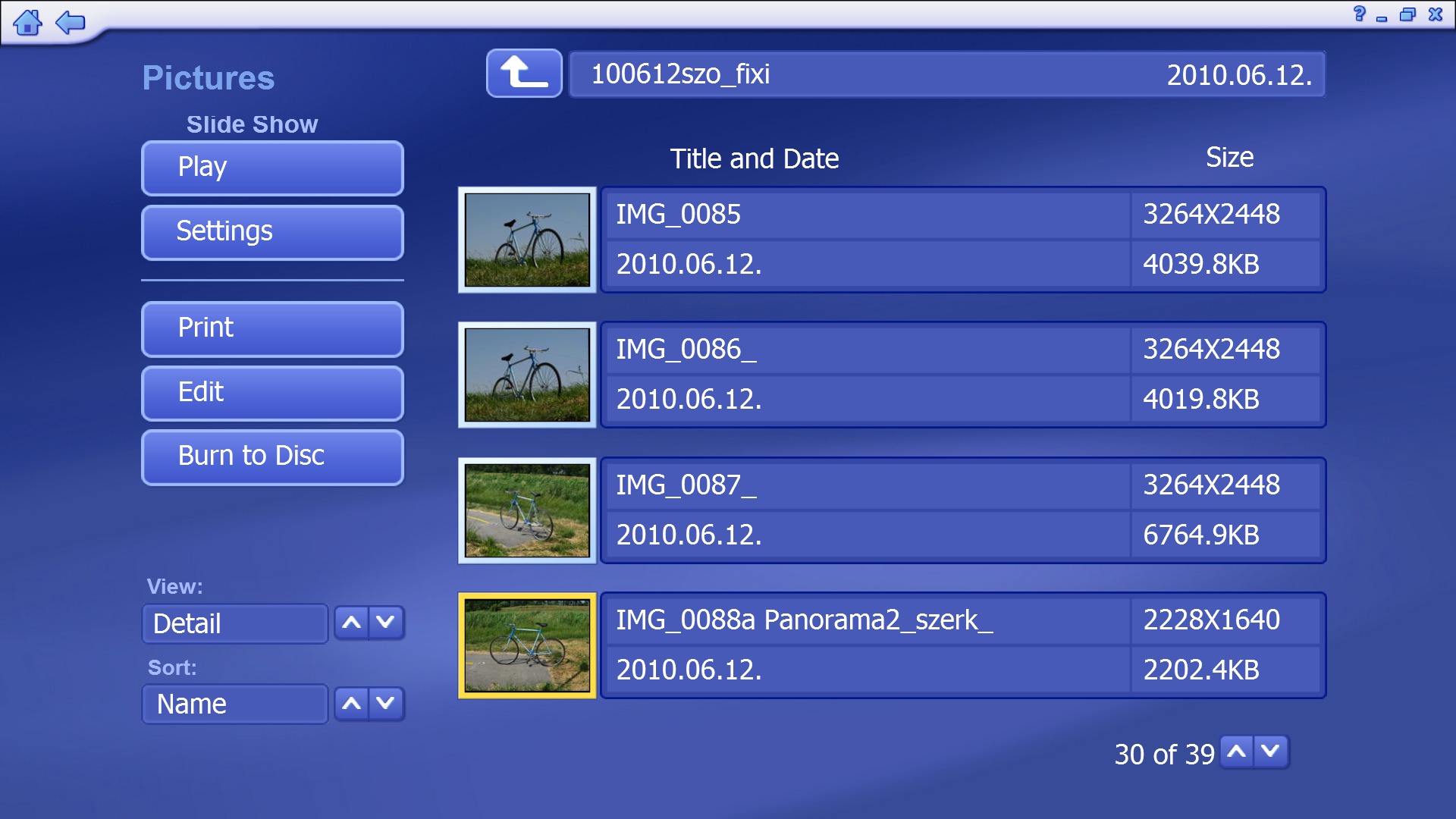

A képeket tartalmazó albumok megtekintésére is többféle mód van. Bélyegképes megjelenítésnél a mappák négy-négy kisképe látszik, részletes megjelenítésnél pedig listaszerűen kapjuk a képeket a méretüket és dátumukat jelző információkkal együtt. Továbbá a képek kinyomtatása is lehetséges a szoftverből.

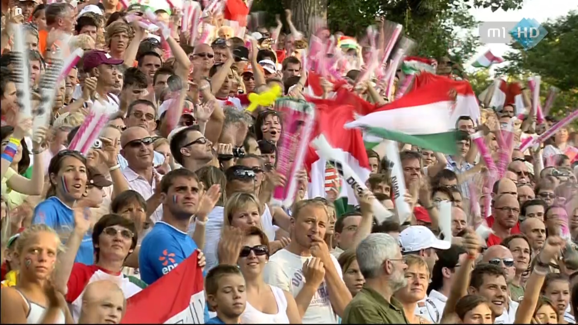

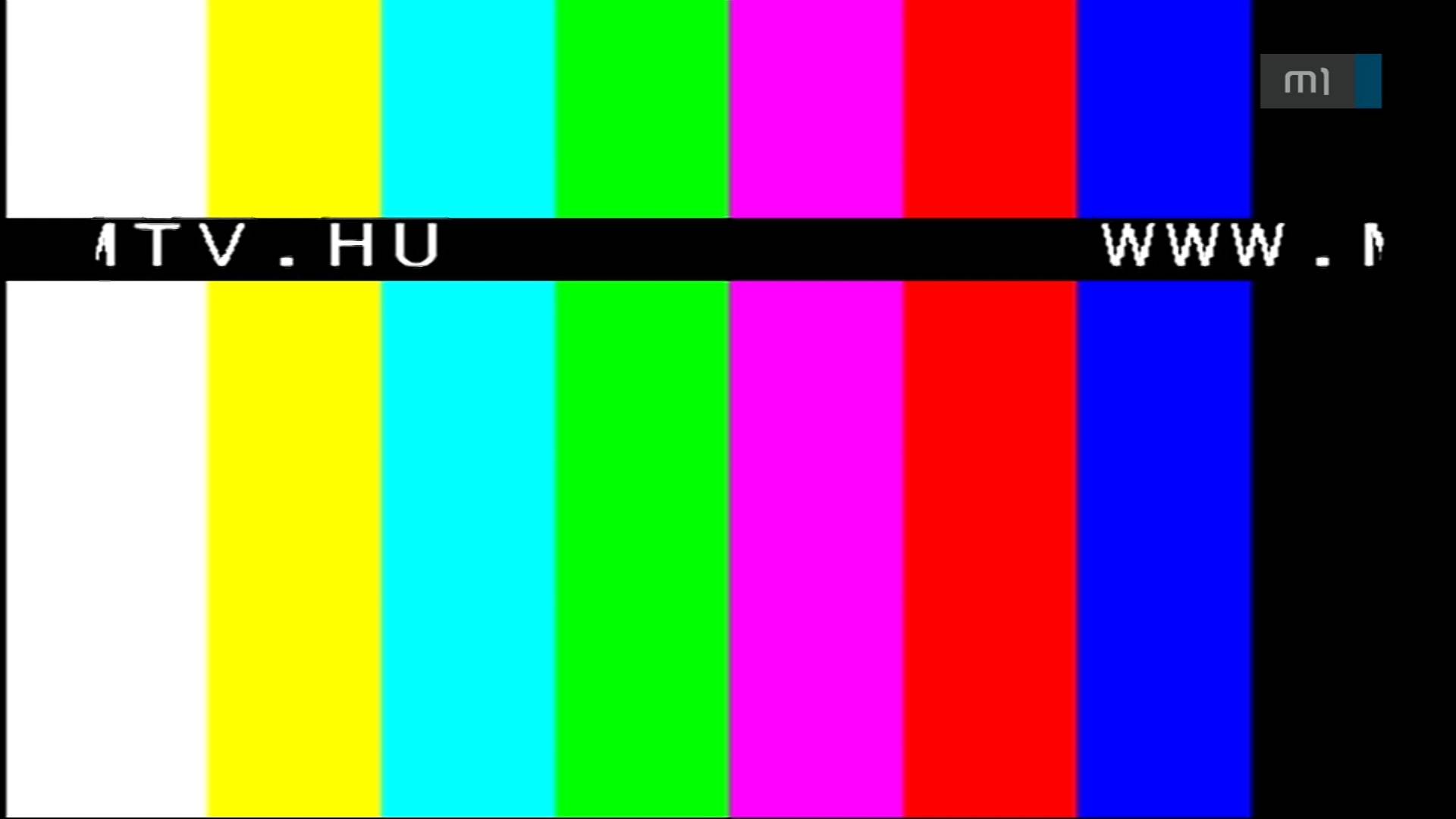

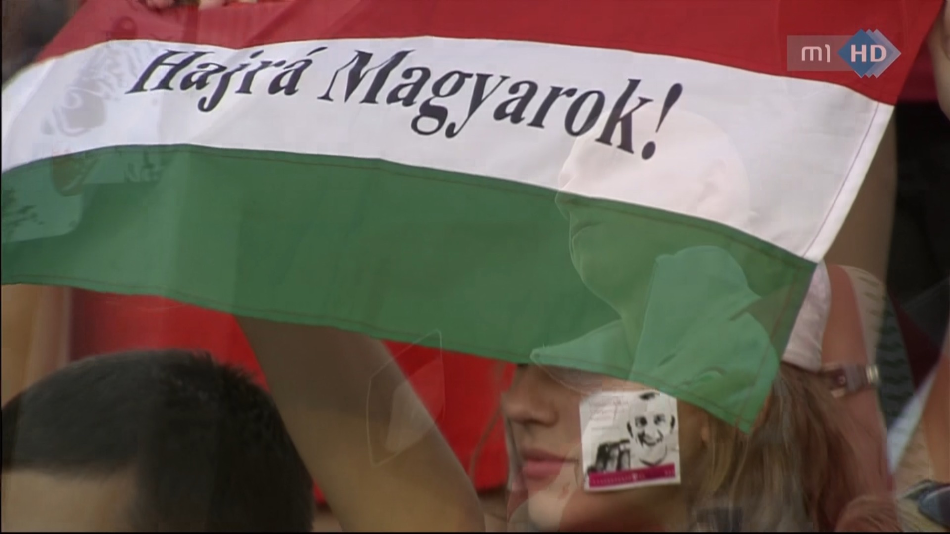

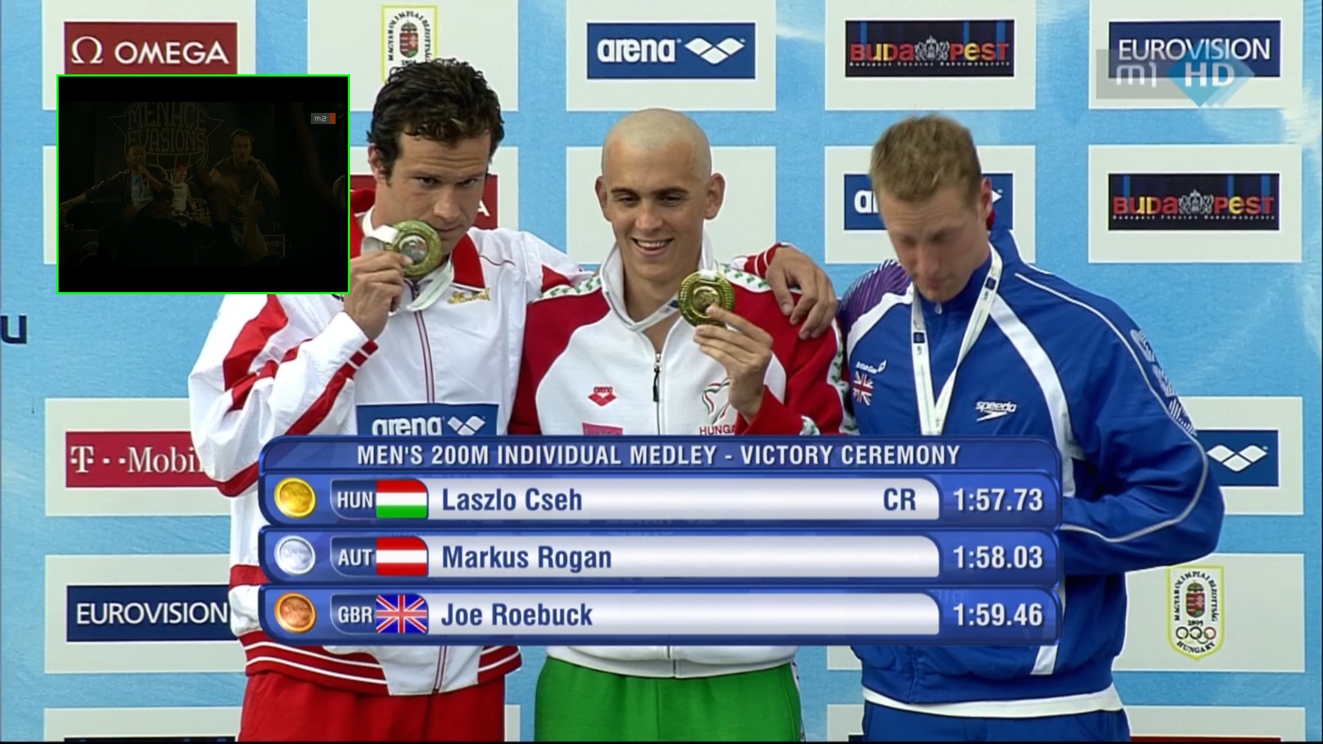

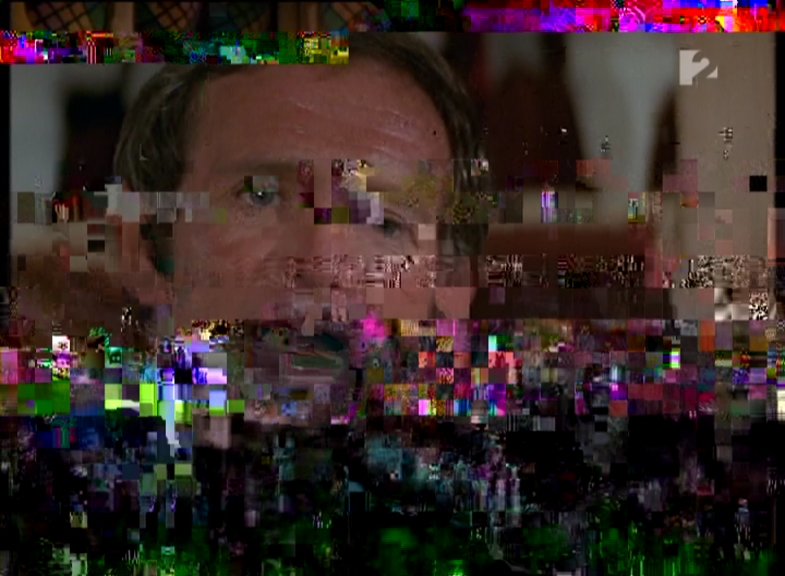

Alább néhány kép tekinthető meg elsőként a normál felbontású TV2-ről gyenge és jó jelerőségnél, majd az m1 nagyfelbontású adásából. Érdemes megnézni az ATV monoszkópját, hogy mennyire homogének az egyszínű területek, illetve hogy mennyire pontos a színvisszaadás. Ha képszerkesztő programmal bemérjük a színeket, tapasztalhatjuk, hogy például a piros valóban a 255-0-0 értékeknek felel meg.
Digitális adás nagyon alacsony és kiváló jelerőségnél
További nagyfelbontású képmentések
