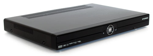

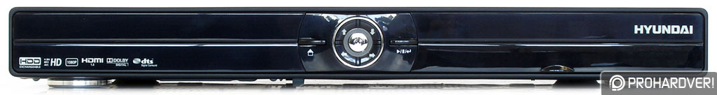

Rengeteg hálózati multimédiás dobozt kipróbáltunk az utóbbi időben. Ezek a HD filmeket is (szinte) maradéktalanul lejátszó, egyre több esetben internetező, torrent klienses apróságok már egészen jó – akár 30 000 forint alatti – áron is megvásárolhatóak. Korábbi tesztjeinkben bebizonyosodott, hogy rendszerint ugyanarra a Realtek hardverre épülnek, és tudásban is minimális az eltérés köztük. Ma egy újabb szintre lépünk a hálózati multimédiás lejátszók terén. Olyanra, ahol a lejátszó szó már nem takarja teljes mértékben a funkciókat. A Hyundai Mbox R3150 ugyanis rögzíteni is tud, ezen felül ellátták egy digitális tunerrel, szóval akár tévézhetünk is a segítségével. Külsejével ugyancsak kilóg az R3150 a többi konkurens közül, beolvad a Hi-Fi készülékek közé. Lapos, széles – pontosan 42 centiméteres – jól fogja magát érezni az erősítő, DVD-lejátszó és többiek társaságában.
Fényes, fekete homlokzata meglehetősen egyszerű, látszatra nélkülözi az optikai lemez vagy egyéb adathordozó bemeneti nyílását. Közepén egy kerek kezelőszerv látható néhány gomb társaságában. Persze egy ilyen eszközt inkább a mellékelt távirányítóval szokás kezelni, a fotelből.

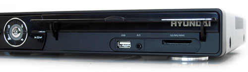

Azért mégis van bemeneti nyílás az elején: jobb alsó negyede felnyitható. A műanyag ajtó mögött egy USB csatlakozó, kártyaolvasó és fülhallgatónak való hangkimenet sorakozik.

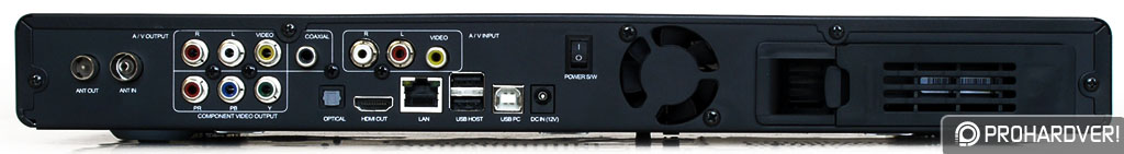

Hátul – szokás szerint – lényegesen zsúfoltabb a felállás. Rengeteg kimenet és most már több bemenet sorakozik katonás rendben. Balra a tévéantenna kimeneti és bemeneti párosa kezdi a sort, utánuk kompozit és komponens képes illetve analóg sztereo és digitális koaxiális majd optikai hangos kimenet, továbbá az 1.3-as HDMI jön. Felettük találhatóak az analóg bemenetek: egy sztereó hangos pár illetve egy kompozitképes aljzat formájában. Hálózatra a szokásos Ethernet porttal csatlakozhatunk, valamint a két USB aljzatba külső adattárak mellett Wi-Fi modult illeszthetünk. Örültünk volna egy Európában meglehetősen elterjedt SCART csatlakozónak, ami biztosítaná a kompatibilitást a régebbi videókkal. Végül, a tápcsatlakozó mellé tettek még egy közvetlen PC-s kapcsolatra szolgáló USB aljzatot. A bekapcsológomb mellett egy kis ventilátor, amellett pedig egy érdekes rekesz látható.

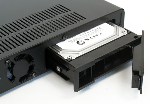

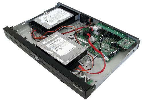

Nem mást, mint egy 3,5 hüvelykes SATA merevlemezt tehetünk bele. A művelet rém egyszerű. Ki kell húzni a műanyag fiókot, amihez néhány csavarral rögzíthető a winchester. Így már egyetlen mozdulattal betolható csatlakozóira, a következővel pedig stabilan rögzíthető a fiók.

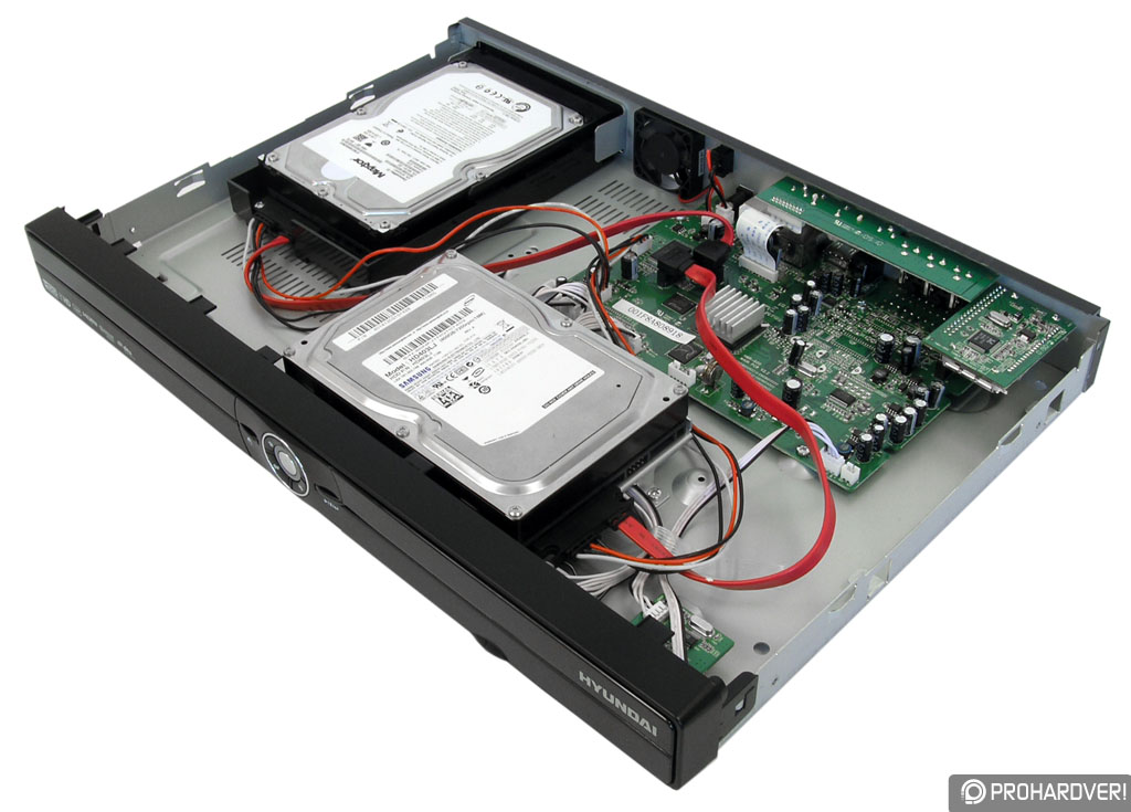

Okosan kihasználták a Hyundainál a méret biztosította belső teret. Még egy 3,5”-os SATA winchestert tehetünk ide, a korábban tesztelt médiadobozokéhoz hasonló méretű nyomtatott áramkör mellé. Összesen akár 4 TB belső tárhelyre is szert tehetünk, ami külső, USB-s eszközökkel tovább növelhető.

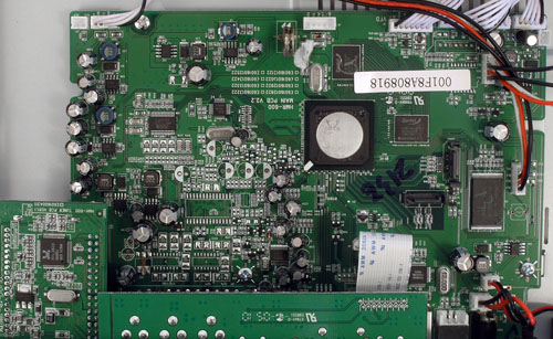

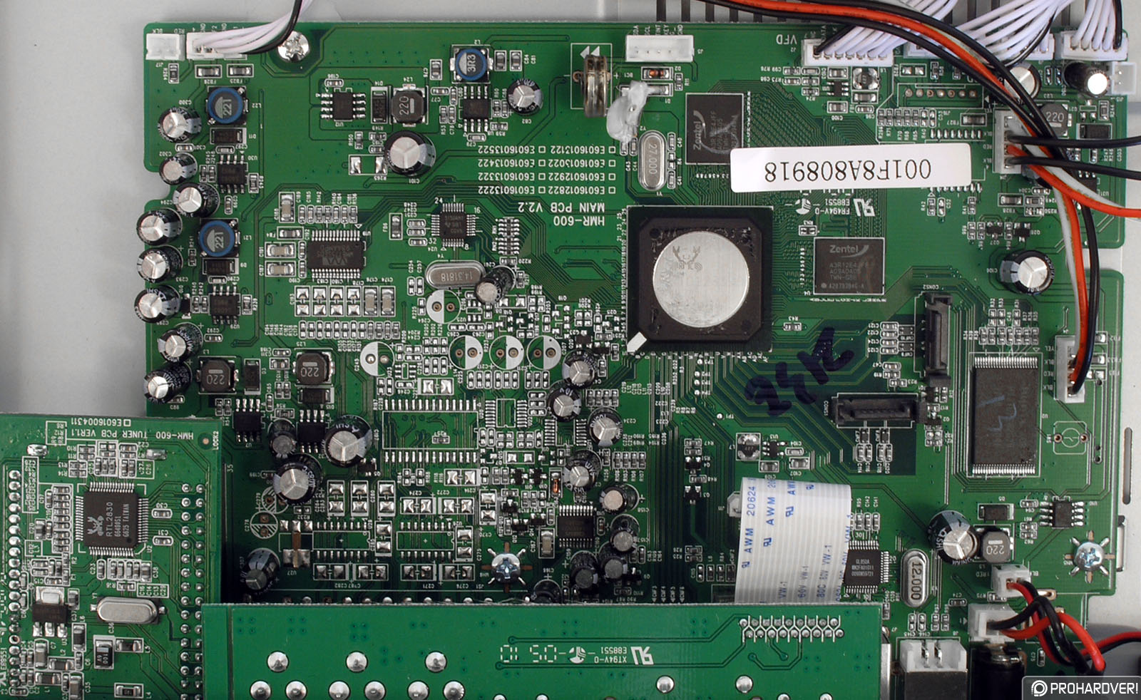

Mint annyiszor korábban, most is Realtek chip a multimédiacenter szíve. Nem a lejátszókra jellemző RTD1073DD, hanem felvevő képességekkel is bíró RTD1283DD. Ugyanezt a chipet láthattuk korábban a Hyundai egyszerűbb, Mbox L110 lejátszójában, igaz, ott felvételi képességeit nem domborították ki. Érdemes még megfigyelni a nyomtatott áramkörön látható HMR-600 feliratot. Arra utal, hogy az Mbox R600 is ugyanerre a nyomtatott áramkörre épül. Annak a modellnek kisebb, egy merevlemezt fogadni képes doboza van. A fő nyomtatott áramkörtől balra, külön áramköri lapon található a tévétuner.

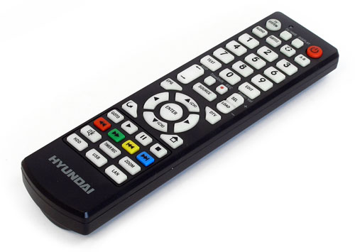

Fejlettebb képességekhez komolyabb távirányító illik. Az Mbox R3150-é alapvetően hasonlít az L110-éhez, de kibővítették a digitális tunerhez, illetve felvételi képességekhez való gombokkal.

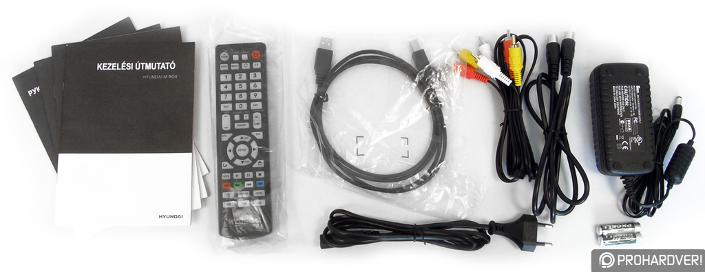

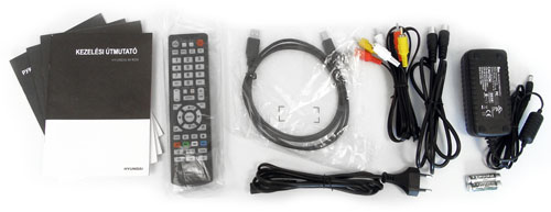

Illendően megtöltötték a kétmerevlemezes lejátszó dobozát. Találtunk benne magyarul is olvasható használati útmutatót, USB kábelt számítógépes összeköttetésre, kompozit-sztereó köteget analóg jelátvitelhez, és HDMI-t (ez hiányzik a lenti fotóról) a digitálishoz. Ezen felül kis tápot és egy méteres antennakábelt kaptunk még. A Hyundai Mbox R3150 vételára két év garanciával 59 900 forint, míg a kisebb, egy merevlemezt kezelő, de szintén tuneres és felvevős Mbox R600 49 900 forintot kóstál.
