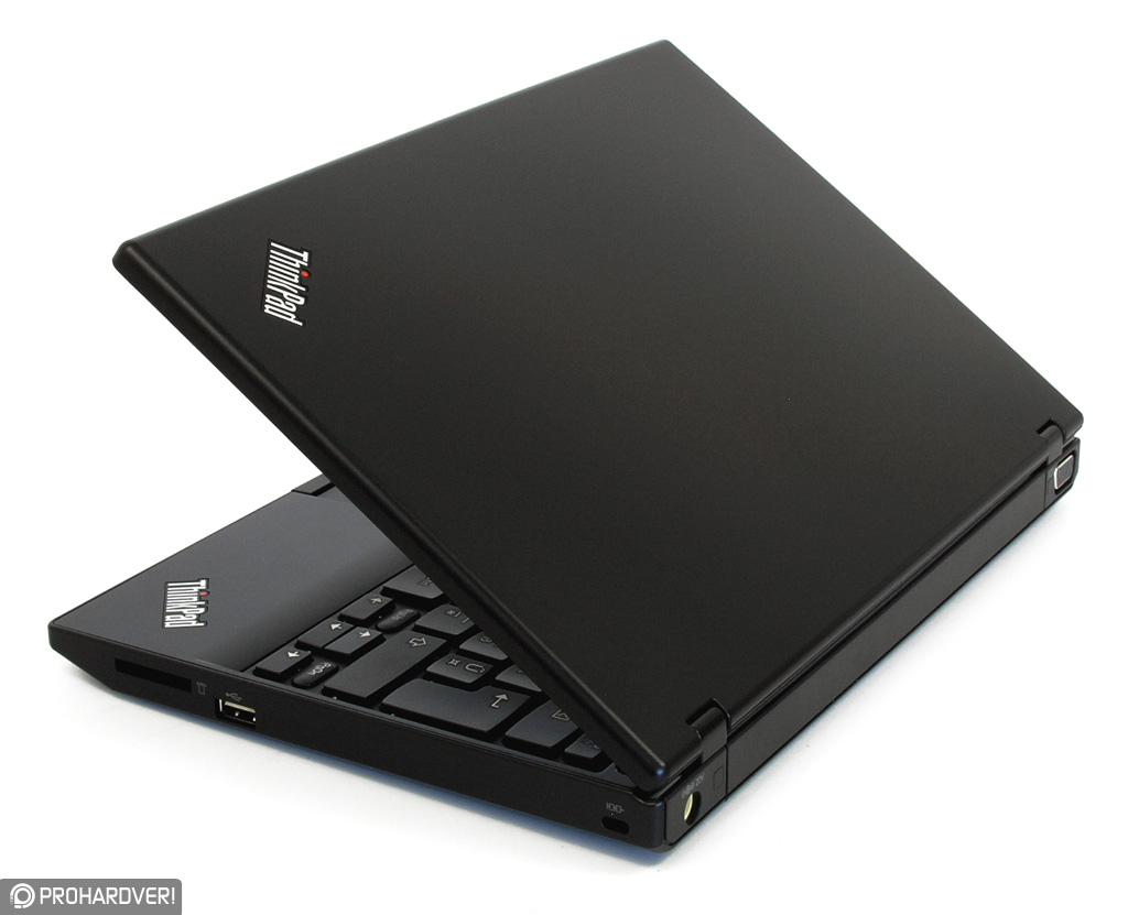

Szintén új látványelem a felső és alsó rész peremén végigfutó ezüstszürke sáv. Az Edge tényleg szinte csak nevében hasonlít a többi ThinkPadre. Nem ilyen markánsak az eltérések a kisebb X100e-nél. Neki a neve is szépen beillik a kicsi X-es szubnotebookok sorába. Kívülről lényegében csak a fedél zárszerkezetének elhagyása újdonság. Illetve említést érdemel még a touchpad konzumer IdeaPadokról átemelt, elöl kilógó gombja. Csatlakozó nem jutott a 13,3 hüvelykes Edge elejére és hátuljára sem. Az X100e fenekén a szokásos, sárga tápcsatlakozó és analóg monitorkimenet látható.
Oldalról hasonlít legjobban a két új ThinkPad. Bár a színük különbözik, mindkettő alsó részének eleje meredeken emelkedik, ettől eltekintve viszont teljesen hasábszerűek. Balra található szellőzőnyílásuk is hasonló, illetve mögötte látható a zsanér tövében egy kis bemélyedés. Csatlakozóból az X100e baljára két USB, Ethernet aljzat és hangkimenet jutott. Az Edge-nek két monitorkimenete (D-Sub és HDMI), Ethernet aljzata és egy sárga USB-je van. Az élénk színnel a kikapcsolt állapotban is árammal ellátott – például telefon töltéséhez praktikus – aljzatot különböztetik meg.
Ilyenje az X100e-nek is van a jobb oldalon. A tápos USB-n kívül már csak egy kártyaolvasó és a Kensington zár felfogatója került ide. Szerintünk az Ethernet aljzatnak jobb helye lenne a Kensington zár nyílása környékén, mint a másik oldal elején, ahol az USB-k haználatát zavarhatja a hálózati kábel. Ebből a szempontból az Edge sem kivétel. Nála is elfért volna a jobb oldal végén az Ethernet aljzat, sőt akár a HDMI is. Előbbre két USB, hangkimenet és kártyaolvasó sorakozik. Érdekes, hogy a Lenovo elhagyta a hangbemenet csatlakozóját. Kétségtelen, hogy elég ritkán csatlakoztatunk mikrofont a notebookokra, hiszen van nekik sajátjuk.
Kinyitás közben látszik, hogy a ThinkPadeken megszokottal ellentétben az Edge és az X100e is műanyag és nem fém zsanérokat kapott. Persze annyira azért nem kell aggódni, mert fém van bennük, és nagyon szépen teszik a dolgukat. Mindkét gépnél stabilan tartották a kijelzőpanelt, bár az Edge-nél tapasztaltunk némi kis billegést.

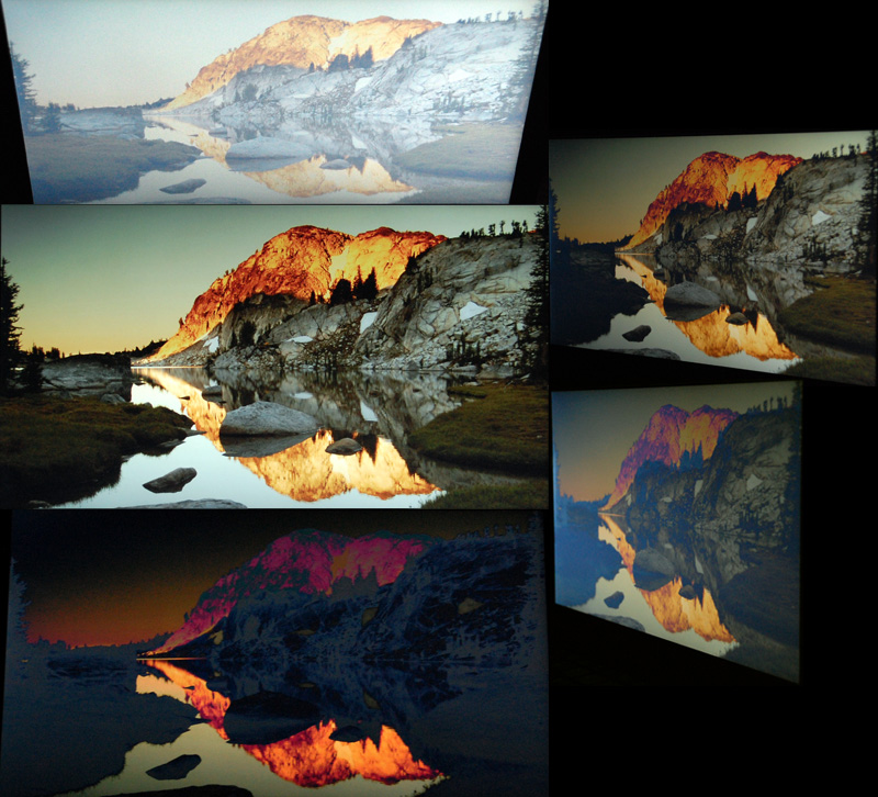

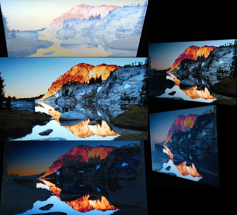

Mindkét ThinkPadnek 1366x768 képpont jutott a kijelzőjére. Képátlójukban kb. 12% a különbség, így számunkra még a 11,6”-os X100e pixelei sem tűntek túl kicsinek. Mondjuk vicces volt utána olyan 15,6”-os monitorra váltani, amin ugyanennyi képpontot szórtak szét. Ahogyan a modern notebookoknál lenni szokott, a Lenovo újdonságait is LED háttérvilágítású TN+film panellel szerelték. Első látásra nem volt köztük túl nagy különbség. A kategória jellegzetességeit hozták: szemből jó képet, ami más szögből nézve hamar romolni kezdett. Alább látható, hogy a kalibrálatlan (Edge) és kalibrált (X100e) színárnyalatai között jelentős eltérések vannak.
Lenovo ThinkPad Edge - ThinkPad X100e
Ebből már sejteni lehet, hogy megvizsgáltuk a két notebook színeit. A GretagMacbeth Eye-One Display 2 kalibrátort (kolorimétert) és a LaCie Blue Eye Pro szoftvert használtuk. A berendezés azt vizsgálja, hogy a monitoron megjelenő árnyalatok milyen mértékben térnek el a referenciától. Ezt az eltérést deltaE értékben adjuk meg. Egy deltaE a minimális szabad szemmel látható eltérés. Ha átlagban ennél kisebb értéket kapunk a kalibrálásra, akkor a színhűség szinte tökéletes. Három deltaE értéknél a megjelenített szín erősen különbözik az elvárttól.
Szokásosnak mondható eredményeket kaptuk beállítás előtt és után is. Kalibrálással az átlagos hiba mindkét ThinkPadnél 1 deltaE egység köré csökkent, de a vörös színnél nagyjából négyszer ekkora pontatlanságot mértünk. Az inteles ThinkPad Edge 13 színprofilja innen tölthető le, a maximálisnál kettővel alacsonyabb fényerőn adja a legpontosabb árnyalatokat. A ThinkPad X100e színprofilja innen tölthető le, a maximálisnál eggyel alacsonyabb fényerőn adja a legpontosabb árnyalatokat.

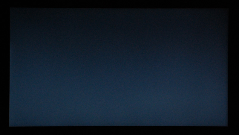

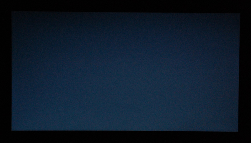

Fényerő- és egyenletességvizsgálatainkban mindkét Lenovo újdonság hozta a tőlük elvártakat. A LED-es háttérvilágításnak köszönhetően kellemesen egyenletes volt a felületük. Mindkettőnél picivel 200 cd/m² fölötti maximális és 0,7 cd/m² minimális fényerőt mértünk, ami 300:1 körüli kontrasztaránynak felel meg. Szabadban a kis X100e sokkal jobban leolvasható volt, hiszen matt, míg az Edge-nek viszont tükrös a kijelzője.

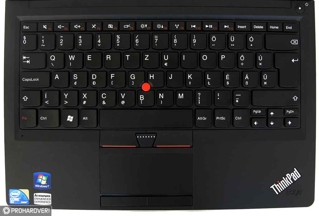

Szerves része a ThinkPad legendának a billentyűzet. Aki használta már a sorozat bármelyik korábbi képviselőjét, biztosan tudja, miről van szó. A gondosan megtervezett elrendezés és kiváló nyomási komfort évek óta vízállósággal párosul. Kissé aggódtunk a két új modell kézbevételekor, ugyanis ezeknek újfajta, divatos, szigetes billentyűzete van, amit kevesen tudnak jól megcsinálni. Ráadásul a képzeletbeli léc is magasan van.
Lenovo ThinkPad Edge 13
Átugorni egyértelműen nem sikerült, de valószínűleg nem is ez volt a cél. A ThinkPad Edge és X100e billentyűzete egyértelműen jobb a konkurens szigetes megoldásoknál, de nem ér fel az elődök klaviatúrájának szintjére. A nyomáskomfort rendben van, de a gombok járhatnának kicsit hosszabb úton. Ráadásul az Edge-nél enyhe horpadást is érzékeltünk, illetve a méretes enter kissé bizonytalanul járt.
Elrendezésben is hasonló a helyzet. A konkurencia verve van, a komoly névrokonok viszont nem. Jó pont, hogy az Entertől jobbra nincsenek gombok, a Home, End, Insert, Delete, PageUp, PageDown hatos mégis elég jól elérhető. Utóbbi kettőt a kurzormozgatók környékére tették, de alacsonyabbak náluk, szóval nem nyomjuk majd meg őket akaratlanul. Kár, hogy a kurzorosokat nem húzták egy kicsit lejjebb, mert így elég vékonyra sikerültek, a fel-le irányok téveszthetőek.
Lenovo ThinkPad X100e
Érdekesen alakították ki az Edge felső sorát. Itt nem a funkcióbillentyűké, hanem az egyéb lehetőségeké a főszerep. Az F1-F12 az Fn váltóval érhető csak el. Nekünk, régi motorosoknak hiányoztak az F-ek a Total Commander kezeléséhez és az ablakok bezárásához, de aki többinyire az egérbe kapaszkodik, nem érzi majd ezt a cserét olyan nagy veszteségnek. Az X100e-n megtartották a hagyományos sorrendet, ráadásul itt az Fn funkciók is a korábbi ThinkPadeken használt elrendezést kapták.

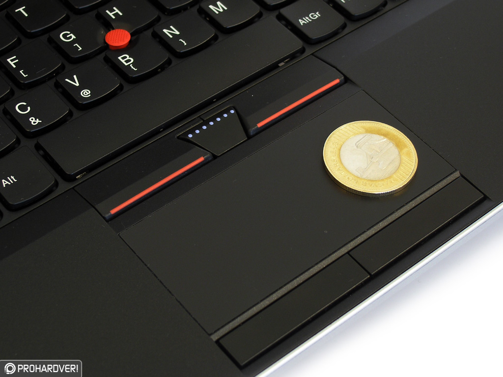

Nem lenne ThinkPad a ThinkPad, ha nem lenne rajta TrackPoint, vagyis pöcökegér. Akik nem ismernék őkelmét, ez egy apró joystick a G, H, B billentyűk találkozásánál és a kurzor mozgatásához való. Hozzá tartozik a touchpad fölötti három gomb. Korábban a legkisebb ThinkPadek nem is kaptak érintőmezőt, az X100e-nek viszont van ilyenje. Nem valami nagy, de enyhén érdesített és jól használható, gombjai pedig kellemesen járnak. Az Edge billentyűi valamivel gyengébbek, tapipadja viszont nagyobb.
