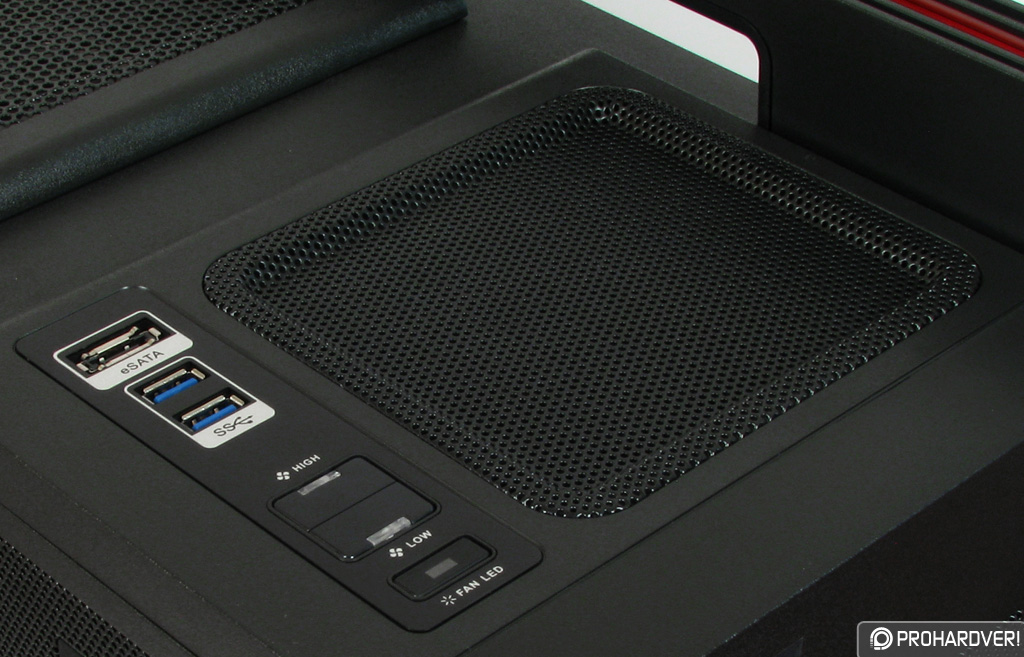

Két részre bontották a Thermaltake Level 10 GT homlokzati csatlakozóit. Pontosabban van egy adag aljzat meg kezelőszerv az elején és egy másik adag a tetején. A frontra négy USB 2.0, a hang ki- és bemenete, bekapcsoló és a reset került, illetve itt van a merevlemezek működését jelző LED. Felül további két USB sorakozik, de ezek már gyors, 3.0-s szabványnak megfelelőek. Hasonló tempóra képes a melléjük telepített eSATA. Kellemes kis vályút alakítottak ki a közelükben, mondjuk külső merevlemezünknek, amit majd a csatlakozókra kötünk. Előbbre még három gomb került, melyekkel a ventilátorok szabályozhatóak. Az első a fényüket állítja vörösre, kékre vagy zöldre, de a három szín egyszerre is éghet, villoghat. Számunkra ennél is lényegesebb volt, hogy teljesen kikapcsolhatóak. A másik két gombbal a hűtés intenzitása állítható két szinten (alacsony, magas).
Szabályozni a felső, oldalsó és első 200 milliméteres óriás fényét és sebességét lehet. Hogy halkabban dolgozzanak, kilépő éleikre vékony barázdákat vágtak, így nem egyetlen frekvenciára összpontosul a szélzajuk, érzetre csendesebbek tudnak maradni. Az első és az oldalsó befelé fúj, ezért könnyen kiszerelhető és tisztítható, sűrű porszűrőt kaptak. A felső kimeneti nyílásba csak egy rács került, ami szintén egyszerűen eltávolítható. Hátulra fénytelen, de szintén nagy, 140 milliméteres lapátkereket telepítettek.

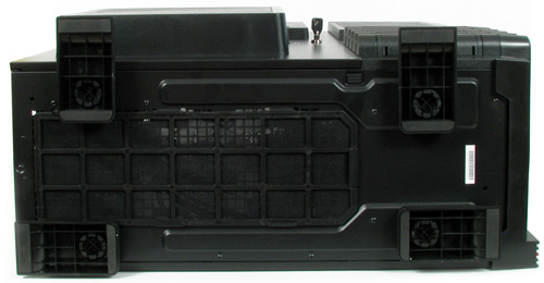

Találtunk egy méretes porszűrőt a házban, alul, a táp alatt. Ez is könnyedén kivehető, és az áramforrás elé szerelhető, opcionális 120 milliméteres ventilátort szintén óvja a szennyeződéstől. A Level 10 GT szélessége ellenére oldalra kihajtható lábakat is kapott, így nagyon stabilan áll. Még egy részletet érdemes megfigyelni: alul, a felső perem közelében egy szögletes gombot. Ezzel nyitható a gépház gyomra, ha az oldallap zárját oldottuk.

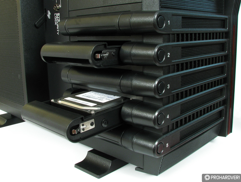

Van a ház előlapján is egy zár, de az máshoz, az öt merevlemezfiókhoz tartozik. A winchesterekhez ezt kioldva, majd az előlapi gombok egyikét megnyomva férünk hozzá. Megfelelő (legalább SATA 2.0-t támogató) eszközökkel hot-swap módban működnek, tehát menet közben ki-be rakhatjuk őket. A nem éppen csúcsminőségű műanyagból készült fiókokban gumi csavarrögzítők várják a 3,5 hüvelykes egységeket. A kisebb, 2,5 hüvelykes táraknak is alakítottak ki rögzítést, de mivel ilyenből rendszerint hang és rezgés nélküli SSD-t használnak az asztali gépekben, ezért rezgéscsillapító ide már nem került.

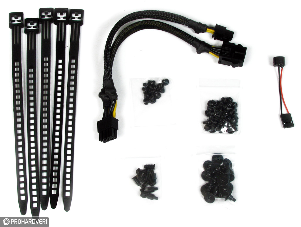

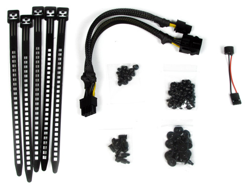

Mivel a Level 10 GT jó magas, tápja pedig alul van, kapunk hozzá egy 12 voltos 4 vagy 8 tűs hosszabbítót. Emellett még öt kötegelő, kis csipogó a rendszerhangokhoz, jó adag csavar, no meg egy alapos szerelési útmutató került a dobozába.

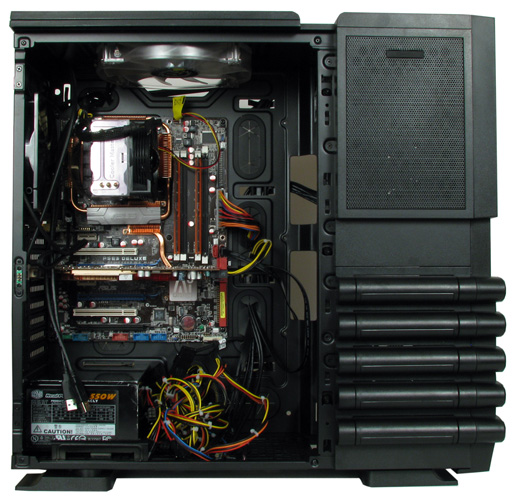

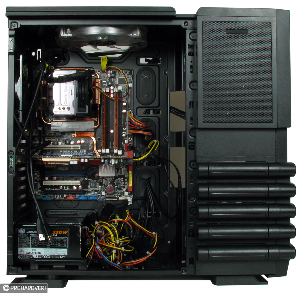

Egy olyan tágas házba, mint a Level 10 GT, rendszerint nagyon egyszerű beköltözni, a szerelés nem jelent különösebb problémát. Most is így volt ez, csak pár apróbb kellemetlenségbe futottunk bele. Ilyen volt a két felső USB 3.0 klasszikus csatlakozós és nem tűsoros kivezetése. Ma már egyre több új alaplapra kerül belső USB 3.0 tűsor, legalább valami átalakítóval megoldhatták volna ennek a használatát. Ügyetlennek véltük a bővítőkártyák felfogatóját is. Ezt a felatatot két kézzel oldható csavar és egy fémbetét oldja meg, mint több olcsóbb házon, csakhogy eltávolításuk után újabb kézzel oldható csavar jön minden kártyahelynél, melyek ráadásul úgy lettek elhelyezve, hogy kézzel nem is lehet hozzájuk férni rendesen, csavarhúzót kell használni.
Eltekintve fix kábeles tápjaink fölös vezetékeitől, a Level 10 GT belseje nagyon szépen rendezett lett. Jól látható, hogy hatalmas grafikus kártyákkal sem lenne problémája, mert erre a célra 37 centiméteres helyet alakítottak ki.
Egészen korrekt lett a helyzet az átellenes oldalon, bár tápunk vaskos fő kötegét eléggé igazgatni kellett, hogy az oldallap ne dudorodjon ki tőle, és alsó sarkát is rendesen zárni lehessen. Nem említettük még, hogy a nagy, világító ventilátorok egy négytűs molex csatlakozón keresztül kapnak áramot.
