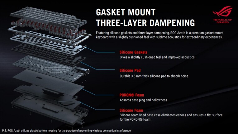

Magát a 75 százalékos kivitelű, makrózható konstrukciót kézbe fogva rögvest feltűnik, hogy akár önvédelmi fegyverként is bevethető, bár alsó része műanyagból készült (a gyártó elmondása szerint azért, hogy ne interferálhasson a rádióval), fedőlapja viszont eloxált alumínium, és cakkpakk 1186 grammot nyom a mérlegen.
A termék északi tájolású LED-ekkel ellátott, gyorscserés – 3 és 5 tűs switch-ekkel egyaránt kompatibilis – foglalataiban gyárilag (picit) lubrikált, lineáris karakterisztikájú ROG NX Red (40 gF erőkifejtés, 4 mm-es út, 1,8 mm-en regisztrál), halk/taktilis ROG NX Brown (58 gF erőkifejtés, 4 mm-es út, 2 mm-en regisztrál) vagy kattogós/taktilis ROG NX Blue kapcsolók tanyáznak (65 gF erőkifejtés, 4 mm-es út, 2,3 mm-en regisztrál – mi az elsővel kaptuk), melyeknek Cherry-féle keresztszárain kettős fröccsöntésű, 1,3 mm falvastagságú PBT billentyűsapkák trónolnak – feltéve, ha nem a szerkesztőségünkbe is beköszönő, magyar kiosztású verziót vásároljuk meg, mert akkor a szokásos, lézerrel gravírozott ABS-t kapjuk.
A fémnyelves stabilizátorokat már jobban megkenték (és utólag a Costar üdvöskéire cserélhetjük őket, ha kísérletezni szeretnénk), kiváltképp a szóközt, ami még dedikált párnázást is kapott maga alá a különösen kellemes működés érdekében. A készülékházban nem spóroltak a csillapítással, ugyanis a gasket mountos acél plate alatt egy 3,5 mm vastag szilikongumi rácsozat, a NYÁK alatt egy Poron habszivacs, legalul pedig még egy réteg szilikon habszivacs nyert elhelyezést, ezáltal mérsékelt gépelési zajra és "puhábbnak" érződő leütésekre számíthatunk annál, mint amit a konzumer klaviatúrák legtöbbjénél megszokhattunk.

Felépítés 75 százalékos, gasket mount, acél plate
Fedőlap eloxált alumínium
Készülékház műanyag
- a plate alatt 3,5 mm vastag szilikongumi rácsozat
- a NYÁK alatt Poron habszivacs
- a Poron réteg alatt szilikonszivacs betét
