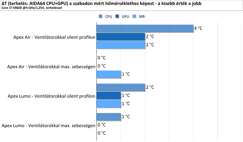

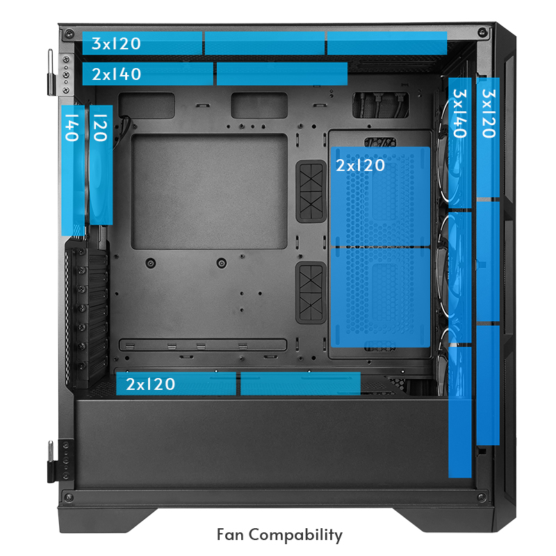

A hűtés, vagyis a szellőzés esetében már van eltérés, hiszen az előlap mögé nem kettő, hanem három darab 14 cm-es ventilátor kerül, egy negyedik pedig hátul dolgozik a meleg levegő eltávolításán. Ez bizony együttesen már kifejezetten hatékony átszellőztetést kínál, még akkor is, ha a mellékelt kontrollerrel vagy az alaplapi vezérléssel szinte teljesen némára állítjuk a ventilátorokat:
Mint látható, a Lumo nemcsak az RGB fények miatt lehet jó választás, hanem a hűtés hatásfoka miatt is érdemes lehet ezt választani az idősebb testvérek helyett.

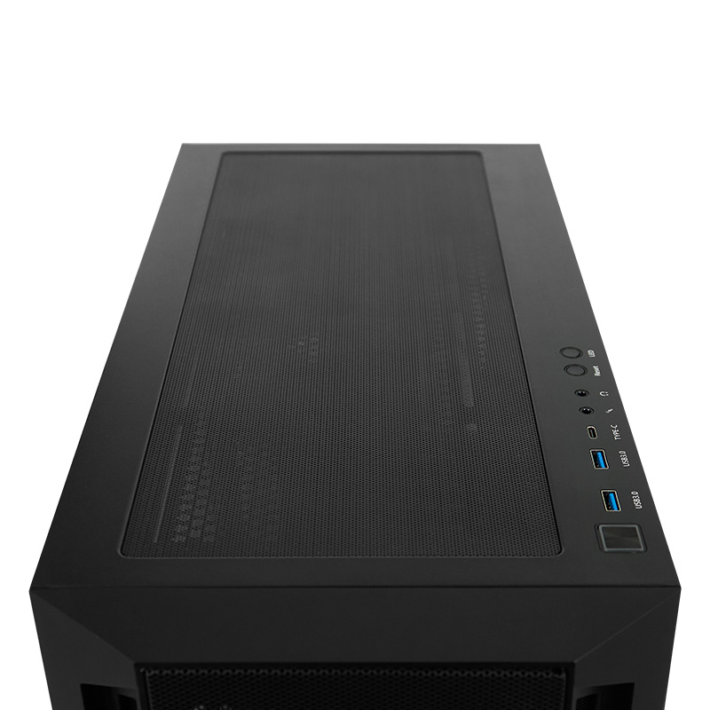

Ez a két kifogás azonban csak a szerelés során lesz feltűnő, a már összerakott PC-nél viszont élvezhetjük, hogy kapunk teljes értékű Type-A és Type-C csatlakozókat, igényesen záródó edzett üveg oldalpanelt, könnyen tisztítható porszűrőket körbe, és négy darab, 14 cm-es ventilátort, melyeknek köszönhetően a szellőzés alacsony zajszint mellett is kiváló. Ezek RGB-s egységek, tehát aki a színes fényeket preferálja, az is megkapja a fogára valót, de ha a mellékelt kontrollerrel vagy az alaplapi rendszerrel kikapcsoljuk a világítást, akkor a szolidabb kinézetre vágyók is elégedettek lehetnek.
