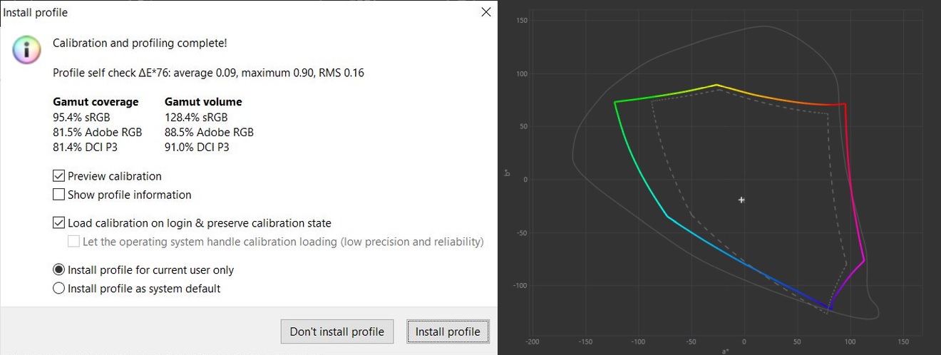

Egy i1 Display Pro kalibrátorral, illetve a DisplayCAL névre hallgató alkalmazás segítségével vettük szemügyre tüzetesebben az említett beállításokat. Sorrendben ezek a következők: Dinamikus, HDR javítás, Játék, Mozi, PC, Sports, Szabvány. A kapott értékek közül a legnagyobb fényerőt, a feketeszintet, a valós kontrasztarányt, a színhőmérsékletet, illetve a delta E értékeket tüntettük fel a táblázatban. Utóbbi egy olyan numerikus érték, ami két különböző szín távolságát határozza meg egy színrendszeren belül; minél kisebb a delta E értéke egy adott színnél, annál közelebb áll a referenciához (sRGB), vagyis annál jobb.
Ezt követően a célértékeket (120 cd/m² fényerősség, 6500 K színhőmérséklet, 2,2 gamma) próbáltuk belőni, valamint a legnagyobb színpontosságot elérni, ami többé-kevésbé sikerült is. A színpontosság ideális beállítások mellett kifogástalan, hiszen az átlagos delta E mindössze 0,26, a maximális pedig csupán 0,95 lett. Ráadásul a kontrasztosság is jó maradt, hiszen 120,9 cd/m² fehér fényerő mellett a feketeszint 0,0349 cd/m² lett, azaz a valós kontraszt 3465,3:1. A képen a színtérlefedettség látható: a szürke szaggatott vonal jelzi a referencia színteret, míg a színes alakzat a mért színteret ábrázolja. Eszerint a kijelző 128,4 százalékban fedi az sRGB színteret, ezen belül a számottevő pontosság 95,4%, ami a televíziók esetében jó eredménynek minősül
TCL C72+ – színhelyes beállítások
