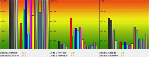

A kalibrációt a GretagMacbeth Eye One Display 2 kalibrátorral (más néven koloriméterrel) és a LaCie Blue Eye Pro, illetve az Eye-One Match szoftverekkel végeztük. A programok azt mutatják, hogy a képernyőn bemért színek mennyire térnek el a referenciától. Ezt az eltérést a deltaE értékkel határozhatjuk meg; a kisebb deltaE érték kisebb különbséget jelent az adott szín és a referencia között. A szabály általánosan az, hogy ha a deltaE nagyobb háromnál, akkor a megjelenített szín erősen eltér az elvárttól, tehát szemmel láthatóan különbözik tőle. Az ennél kisebb különbséget már nem látjuk. DeltaE<1 esetén a színhűség szinte tökéletes.
Előtte – Blue-Eye Pro – Eye-One Match
A kalibrálás előtti, a gyári beállításnak megfelelő értékek a vártak szerint nagyon magasak voltak. A kezdeti 24,6-os deltaE érték a kalibráció után maximum 6,4-re esett vissza mindkét program használatával. A notebookok TFT-jén nem lehet külön-külön állítgatni az RGB színeket, így vagy a szürkeárnyalatok és a pasztellszínek lesznek jók, mint a Blue-Eye színprofilja szerint, vagy az élénk színek lesznek színhelyesek, ahogy az Eye-One-nak sikerült beállítani. Az átlagok mindkét esetben jelentősen csökkentek, tehát a PR200 felhasználóknak érdemes letölteniük a Blue Eye-jal, illetve az Eye-One-nal készített színprofilt.

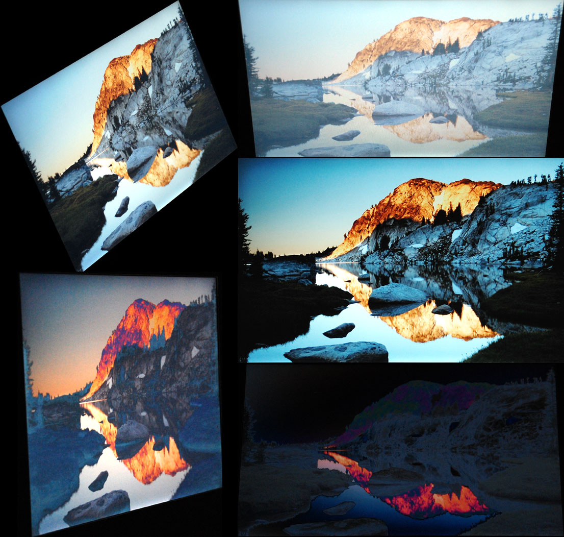

Az alulról megvilágított, minden bizonnyal TN+film paneles képernyő a betekintési szögeit nézve az elvárásoknak megfelelően, tehát nem valami jól szerepelt. A megvilágítás miatt alulról nézve hamar besötétültek, átfordultak a színek. Felülről nézve a színek fakultak, csökkent a kontraszt. Oldalról már jobb volt a helyzet, de így is erősen torzultak a színek. Persze, egy notebookot jellemzően elölről néznek, és onnan – különösen kalibrálás után – rendben van a PR200 kijelzője.

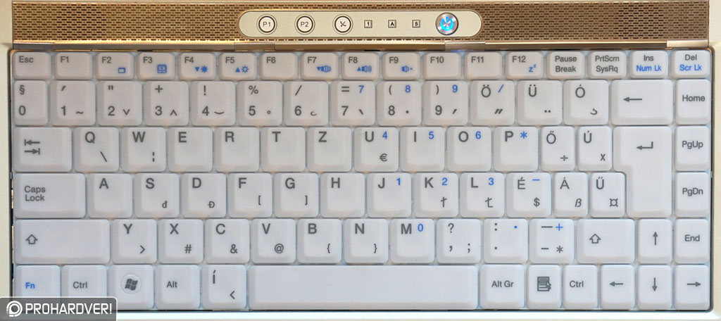

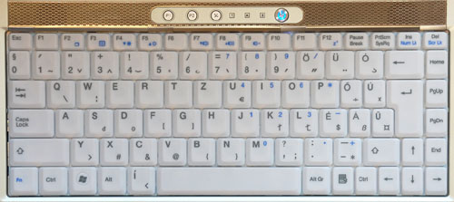

A billentyűzet a rendelkezésére álló szélességet kitöltve fél-fél centimétert hagyott a notebook széléig. Ennek ellenére több gombot is lekeskenyítettek jobb oldalon. A Home/End, PageUp/PageDown párosok, a kurzormozgató gombok, és jó pár ékezetes betű esett áldozatul a karcsúsításnak. Könnyű félrenyomni őket, különösen ha asztali billentyűzethez vagyunk szokva, de ez jellemző minden 12,1 colos notebookra. A karcsú kurzormozgatókon három átlagos ujj alig fér el egymás mellett, játékra szinte alkalmatlanok, persze ez nem is egy gamer notesz. Ha a hosszú í-t az elég nagy bal Shiftből vágták volna ki, akkor jobban sikerült volna kidolgozni a nyilas részt. A billentyűk megnyomásukkor hirtelen estek át a holtponton, nem keltenek minőségi érzetet – hozzá kell tenni, hogy a konkurensek többsége sem jobb!

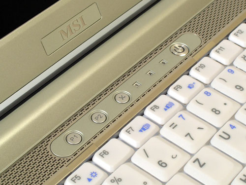

A billentyűzet feletti, sajtreszelőre emlékeztető részen is van pár plusz gomb. A bal oldali hármasból az első, P1 felirattal ellátott a Media Playert indítja el, a P2-es a webkamera kapcsológombja, míg a harmadikkal a Bluetooth/Wi-Fi adaptereket éleszthetjük fel. Ezeket követik a lockoló gombok visszajelző LED-jei, a sor végére a bekapcsológomb került. A hangerőállító és némító funkciók külön gombot sajnos nem kaptak.

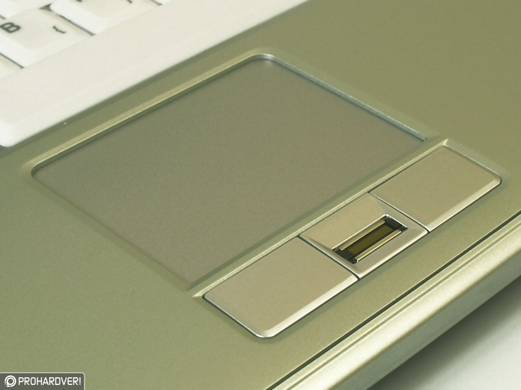

A bekapcsológomb túl erős kék fénnyel világít, ez sötétben nagyon zavaró tud lenni, elvonja a tekintetet a képernyőről. A csuklótámaszéval megegyező színű touchpad a gép közepétől kissé balra helyezkedik el, emiatt gépeléskor könnyen hozzá lehet érni – szerencsére ki lehet kapcsolni. Két gombja túl merev, megnyomásakor szinte rá kell nehézkedni, ráadásul hangosan kattan – ez kicsit ront a notebook egyébként egészen jó minőségérzetén. Az ujjlenyomat-olvasó szó szerint mindig kéznél van, hiszen a tapipad gombjai közé szorították be. A biztonsági funkciói közt szerepel fájlok, könyvtárak kódolása, belépés jelszavas weblapokra, illetve szoftverének köszönhetően használhatjuk görgetésre is, akár mind a négy irányba. Már csak a mérete miatt sem lehet vele pontosan, kicsiket görgetni, de böngészéshez elég jól használható.

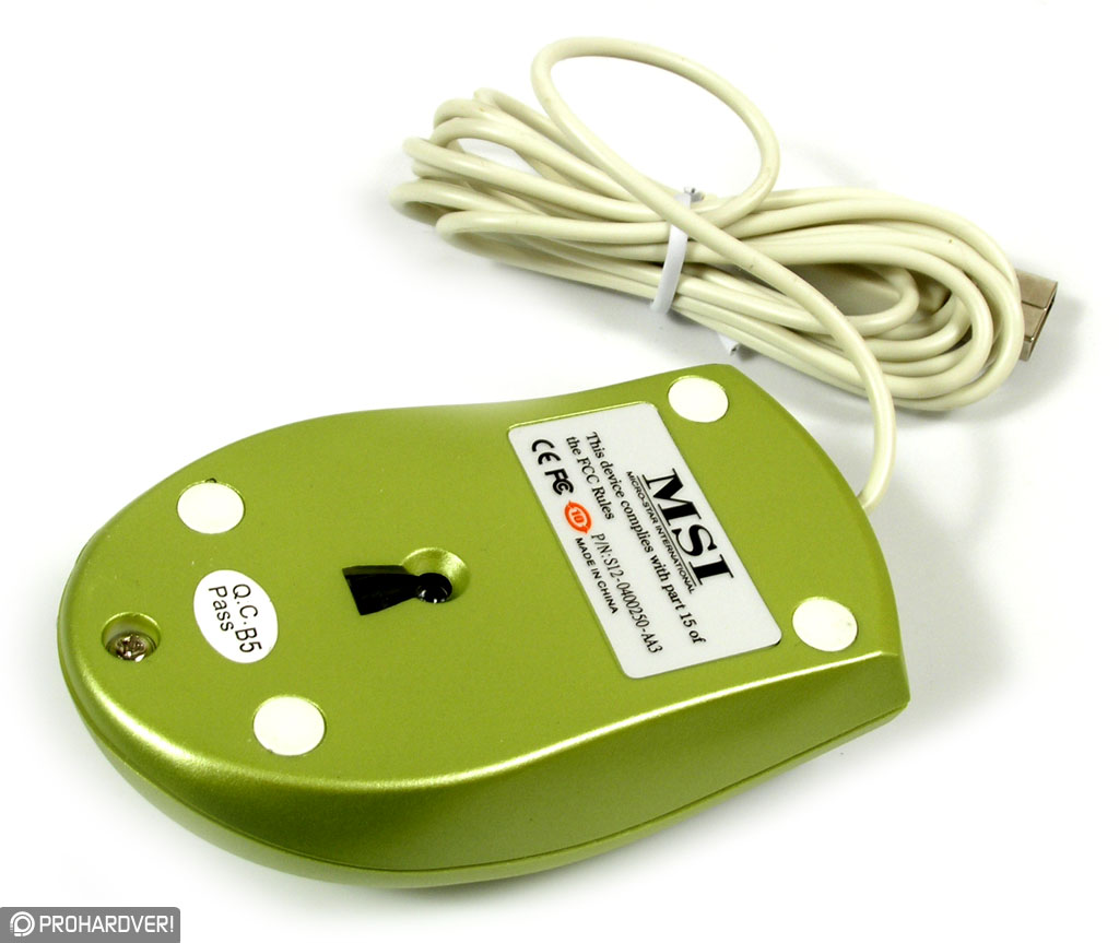

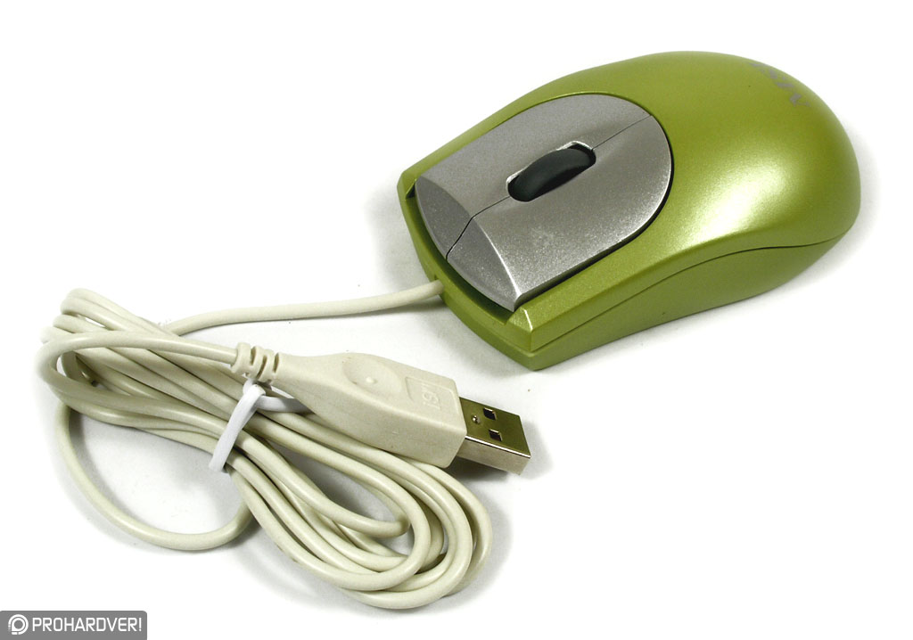

Ha már színes a notebook, legyen a mellékelt egér is az – mondták a tervezők, és ezzel a lendülettel mellécsaptak egy kicsi, zsinóros, optikai szenzoros példányt. Néhány nap használat után már láthatóan megkopott az alján a festék, igaz, nem alátéten, hanem egy papírlapon használtuk. Sötétben a piros világítás láthatóan átütött a vékony borításon.
