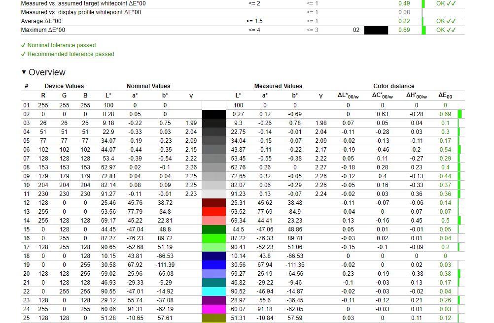

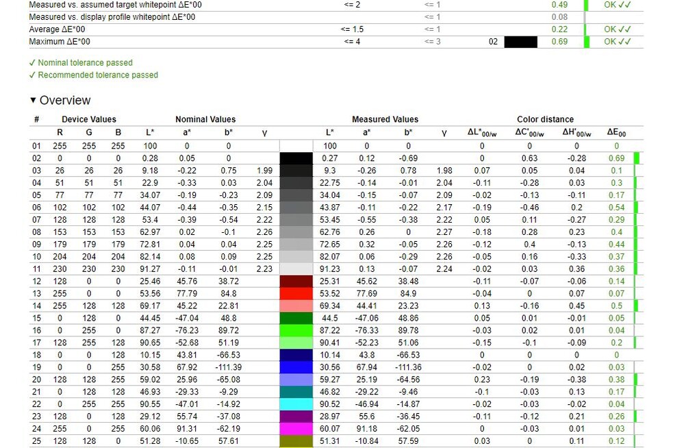

Egy i1 Display Pro kalibrátorral, illetve a DisplayCAL névre hallgató alkalmazás segítségével vettük szemügyre tüzetesebben az említett beállításokat. Sorrendben ezek a következők: AOS, Dinamikus kontraszt, FPS, Mozi, RTS, Szerepjáték. A kapott értékek közül a legnagyobb fényerőt, a feketeszintet, a valós kontrasztarányt, a színhőmérsékletet, illetve a delta E értékeket tüntettük fel a táblázatban. Utóbbi egy olyan numerikus érték, ami két különböző szín távolságát határozza meg egy színrendszeren belül; minél kisebb a delta E értéke egy adott színnél, annál közelebb áll a referenciához (sRGB), vagyis annál jobb.

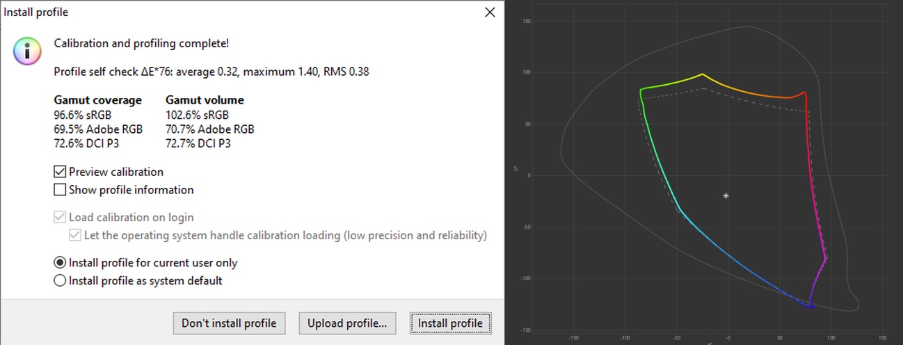

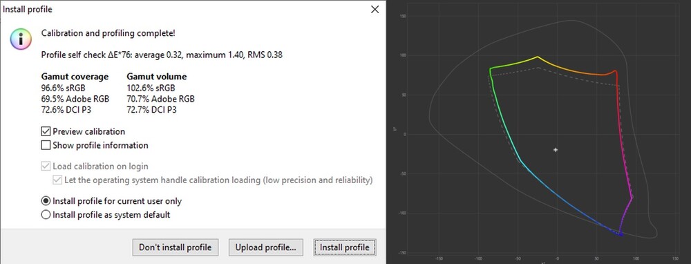

Ezt követően a célértékeket (120 cd/m² fényerősség, 6500 K színhőmérséklet, 2,2 gamma) próbáltuk belőni, illetve a legnagyobb színpontosságot elérni, ami remekül sikerült. Az átlagos delta E 0,22, a maximális delta E pedig 0,69 lett, amelyek kiváló értéknek számítanak, főleg ebben az árkategóriában. A beállításainkkal a fényerő 139 cd/m², a feketeszint 0,0432 cd/m², a kontrasztarány pedig így 3218,3:1 lett. A képen a színtérlefedettség látható: a szürke szaggatott vonal jelzi a referencia színteret, míg a színes alakzatok a mért színteret ábrázolják. Eszerint a kijelző 102,6 százalékban fedi az sRGB színteret, de ezen belül a számottevő pontosság 96,6%, ami monitorok esetében meglehetősen közepes produkciónak számít.

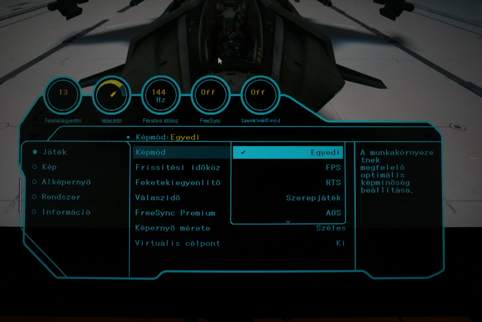

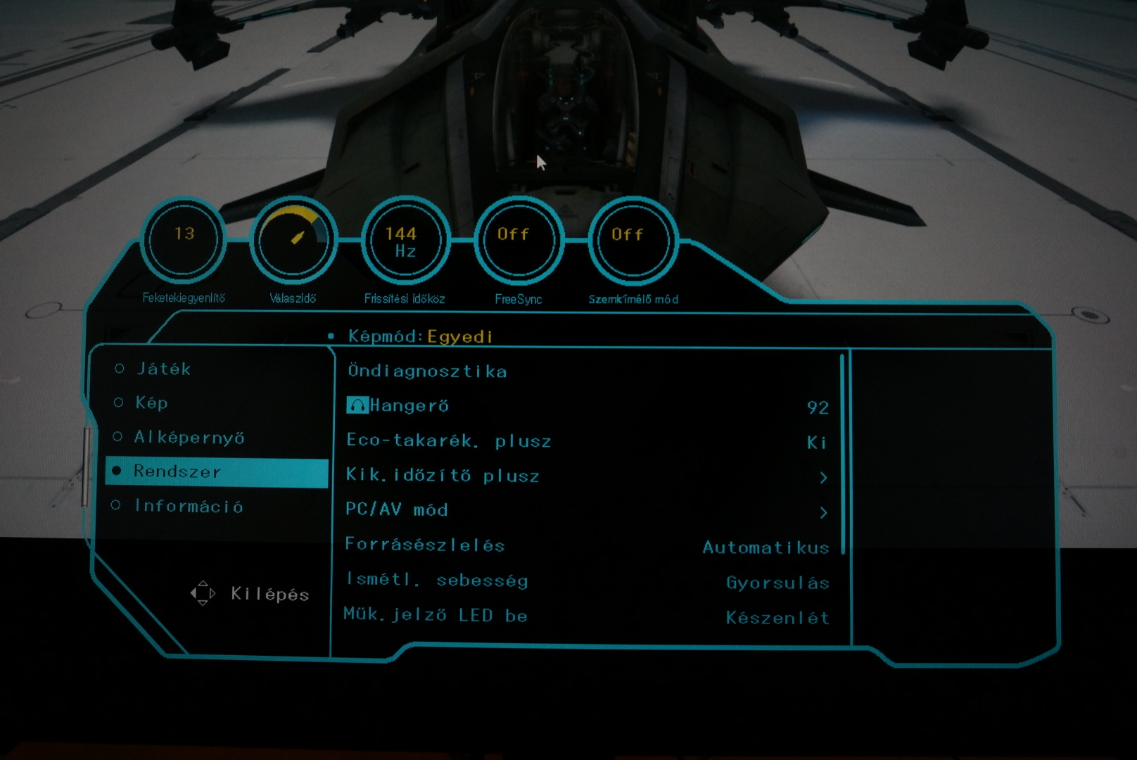

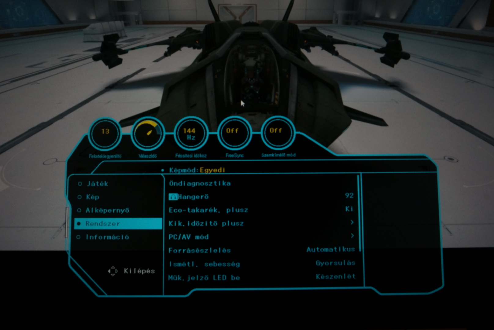

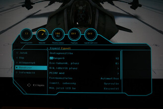

Vannak olyan monitorok, igaz nem túl nagy számban, amelyek mellé jár távirányító, azonban a Samsung Odyssey G3 nem tartozik közéjük. Ennél sokkal általánosabb, hogy a beállítások szoftveresen is módosíthatóak legyenek egy ingyenesen letölthető gyári applikáció segítségével (mint például az AOC G-Menu), ám erre sincs lehetőség. Így a beállítások módosításához marad a hagyományos, termékbe épített menürendszer. A grafikus kezelőfelület puritán, ám struktúrája logikus, minden a helyén van, és még magyarul is tud.
A modell rendelkezik néhány extrával, hiszen előcsalható rajta a célkereszt, ami akkor is a képernyőn marad, ha az a játékból valamiért hiányzik (mondjuk mert éppen szaladunk a kezünkben a fegyverrel). Emellett bekapcsolható rajta az úgynevezett Szemkímélő mód, azaz a kékfényvédelem, amelynek aktiválásával radikálisan lecsökken a szemet zavaró kék fényösszetevő mértéke.
