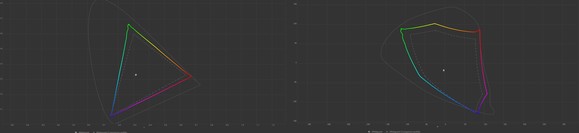

A termék több gyárilag beállított képprofilt is tartalmaz. Ezek a nevükkel is jelzik, hogy milyen típusú tartalmak mellé szánja őket a gyártó, de ez értelemszerűen nem kőbe vésett szabály, ehhez nem kell foggal-körömmel ragaszkodni. Egy i1 Display Pro kalibrátorral, illetve a DisplayCAL névre hallgató alkalmazás segítségével vettük szemügyre tüzetesebben az említett beállításokat. Sorrendben ezek a következők: AOS, FPS, Mozi, Nagyon fényes, RPG, RTS, sRGB. A kapott értékek közül a legnagyobb fényerőt, a feketeszintet, a valós kontrasztarányt, a színhőmérsékletet, illetve a delta E értékeket tüntettük fel a táblázatban. Utóbbi egy olyan numerikus érték, ami két különböző szín távolságát határozza meg egy színrendszeren belül; minél kisebb a delta E értéke egy adott színnél, annál közelebb áll a referenciához (sRGB), vagyis annál jobb.
Kalibrálva
Ezután a célértékeket (120 cd/m² fényerősség, 6500 K színhőmérséklet, 2,2 gamma) próbáltuk elérni, ami többé-kevésbé sikerült is. A fénysűrűség 121,2 cd/m², a színhőmérséklet 6400 K, a feketeszint 0,0562 cd/m², a kontrasztarány 2157,1:1, a gamma pedig 2,04 lett. A képen a színtérlefedettség látható: a szürke szaggatott vonal jelzi a referencia színteret, míg a színes alakzatok a mért színteret ábrázolják. Eszerint a kijelző 133,6 százalékban fedi az sRGB színteret, de ezen belül a számottevő pontosság 99,8%, ami a monitorok esetében is igen jó eredménynek számít. Az átlagos delta E 0,37, a legnagyobb pedig 1,41 lett: ezek szintén remek értékek, úgyhogy mindenképp érdemes rászánni egy kis időt a paraméterek módosítására, a helyes beállítások meglelésére.

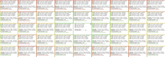

Homogenitás
A keretbe épített LED-ek által szolgáltatott háttérvilágítás eloszlása nem egyenletes, ami jól megfigyelhető képünkön is, és ezt a műszeres mérések is megerősítették. A homogenitás nem tökéletes, a széleken akár 20% környéki eltérések is tapasztalhatók egy-két mérési ponton, ami azért már komoly különbségnek számít. Ez a jelenség egyébként a mindennapi használat során is feltűnik olykor, de csak akkor, ha statikus tartalom van a kijelzőn. Mivel egy monitor esetében ez viszonylag gyakran előfordul, ezért nem mondhatjuk, hogy ez ne lenne probléma.
