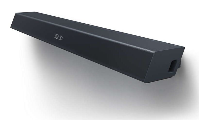

Többször láttuk már korábban, hogy a hangprojektoroknál azért van némi terepe a dizájnereknek, hogy kiélhessék kreativitásukat. A Philips TAB8205 hangprojektoron is érződik ez, hiszen a ferde elő- és hátlapnak köszönhetően szokatlan és figyelemfelkeltő a megjelenése. A frontfelületen elhelyezett, kikapcsolt állapotban láthatatlan monokróm LCD kijelzőt hangszórórács mögé dugták. A felső rész tetemes hányadát is hangszórórács fedi, ám itt azért szorítottak helyet egy érintésérzékeny kezelőpanelnek is.
A modell 85,7 cm széles, 11,5 cm mély és 6,7 cm magas, tehát kellően lapos ahhoz, hogy a legtöbb tévé elé kényelmesen beférjen. Súlya 3,4 kilogramm, így egyrészt viszonylag egyszerűen hordozható, másrészt pedig egy szekrény sem fog leszakadni alatta. A ki- és bemenetek a hátlapon kaptak helyet, található itt egy-egy USB 2.0, HDMI 2.0, optikai digitális és 3,5 mm-es analóg audiocsatlakozó. Mellettük elhelyeztek még egy gombot, amely a beépített Wi-Fi aktiválására szolgál.
