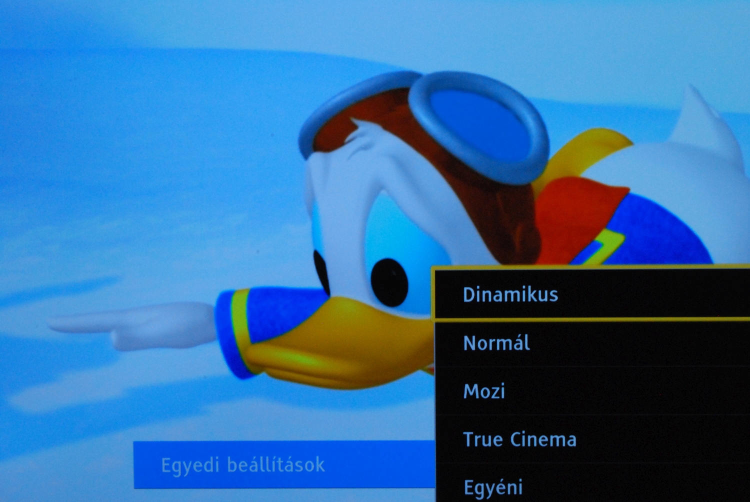

E készülék négy előzetesen programozott képprofillal rendelkezik, amelyek közül az otthoni felhasználóknál rögtön kiesik a Dinamikus túlzottan fényes képe és hideg színvilága miatt. Viszont az is igaz, hogy üzleti környezetben, tehát egy világos szállodában, étteremben vagy boltban ez lehet a jó választás. A kínálatban ezen kívül megtalálható a filmekre optimalizált, meleg színvilágú, visszafogott True Cinema és Mozi, és az ezeknél valamivel harsányabb élénkebb tónusokat megjelenítő Normál.

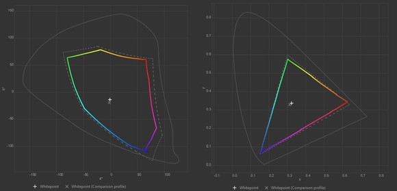

Egy i1 Display Pro típusú kalibrátorral, illetve a DisplayCAL névre hallgató alkalmazás segítségével vettük szemügyre tüzetesebben az előzetes beállításokat. Sorrendben ezek a következők: Dinamikus, Normál, Mozi, True Cinema. A kapott értékek közül a legnagyobb fényerőt, a feketeszintet, a valós kontrasztarányt, a színhőmérsékletet, illetve a delta E értékeket tüntettük fel a táblázatban. Utóbbi egy olyan numerikus érték, ami két különböző szín távolságát határozza meg egy színrendszeren belül; minél kisebb a delta E értéke egy adott színnél, annál közelebb áll a referenciához (sRGB), vagyis annál jobb.
Profil/beállítás Dinamikus Mozi Normál True Cinema
Fényerősség (fehérpont) 299,8 cd/m² 86,5 cd/m² 170,2 cd/m² 90,3 cd/m²
Fényerősség (feketepont) 0,1453 cd/m² 0,0391 cd/m² 0,0596 cd/m² 0,0362 cd/m²
Kontrasztarány 2063,4:1 2213,8:1 2856:1 2498,1:1
Legnagyobb delta E 14,16 10,81 16,57 9,5
Átlagos delta E 5,41 5,86 5,85 4,36
Színhőmérséklet 17 200 K 8000 K 9800 K 6700 K

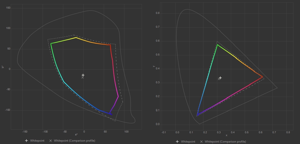

Ezután a célértékeket (120 cd/m² fényerősség, 6500 K színhőmérséklet, 2,2 gamma) próbáltuk elérni, ami szinte tökéletesen sikerült is. A fényerő 117,6 cd/m², a színhőmérséklet 6500 K, a feketeszint 0,078 cd/m², a kontrasztarány pedig így 1504:1 lett. A képen a színtérlefedettség látható: a szürke szaggatott vonal jelzi a referencia színteret, míg a színes alakzatok a mért színteret ábrázolják. Eszerint a kijelző 90,5 százalékban fedi az sRGB színteret, de ezen belül a számottevő pontosság 88%, ami a tévék esetében közepes eredménynek számít. Az átlagos delta E 2,34, a legnagyobb pedig 5,83 lett: ezek egyáltalán nem kiemelkedő értékek, de talán még így is érdemes mindenképp rászánni egy kis időt a paraméterek módosítására, a helyes beállítások meglelésére.

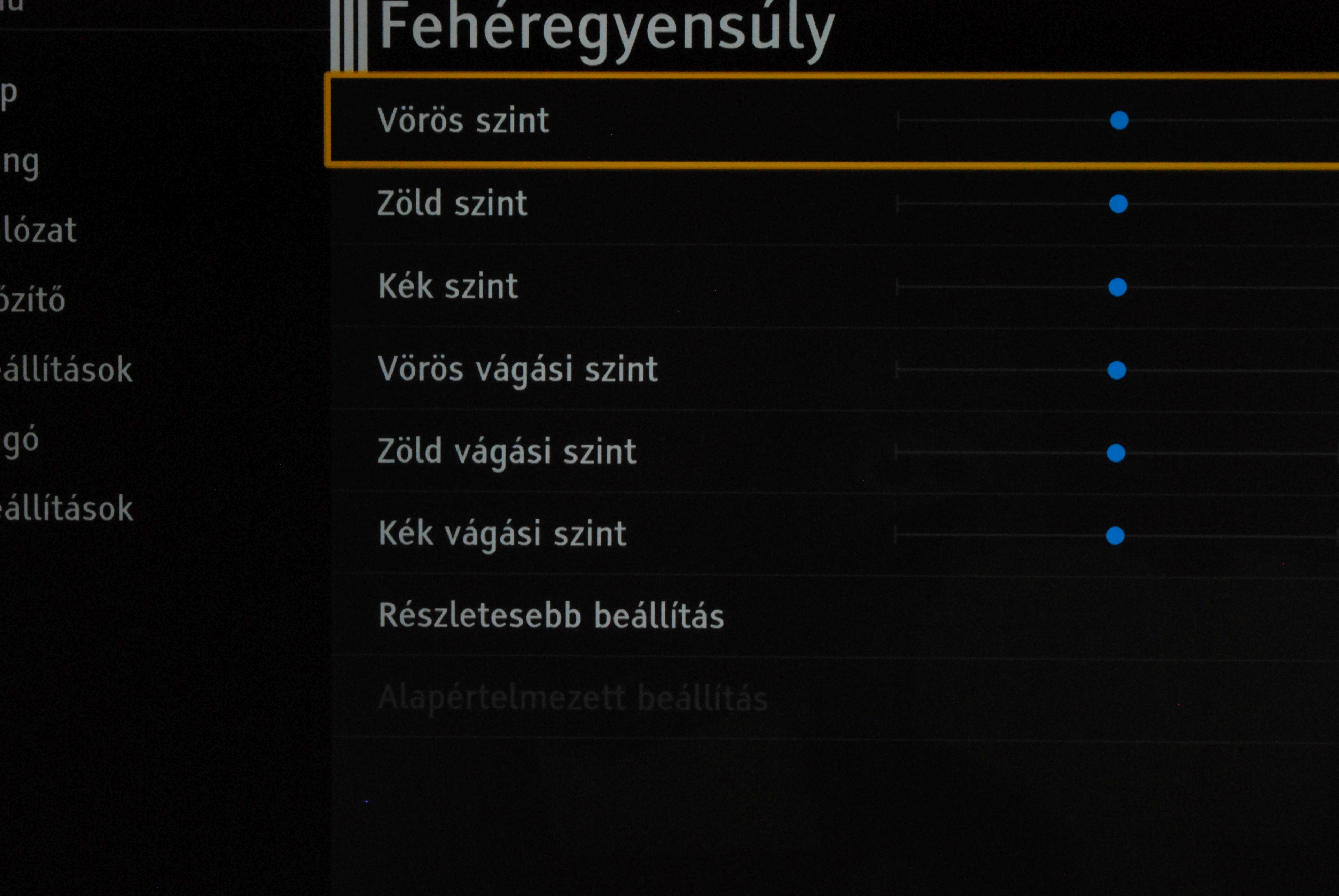

Ideális beállítások
Panasonic TX-58EX780E
Háttérvilágítás 73
Kontraszt 92
Fényerő -7
Színtelítettség 50
Színárnyalat 0
Képélesség 50
Színhőmérséklet Meleg 2
Élénk színek Ki
Színátalakítás Ki
Környezetérzékelő Ki
Zajcsökkentés Ki/Automatikus
MPEG-javítás Ki
Adaptív háttérvil.-vezérlő Ki
Felbontásjavítás Ki
Intelligent Frame Creation Ki/akadozás esetén akár maximumra is állítható
Tiszta Mozgás Ki/akadozás esetén bekapcsolható
Kontrasztvezérlés Ki
Gamma 2,2
Fehéregyensúly vörös szint +7
Fehéregyensúly zöld szint -1
Fehéregyensúly kék szint -4
