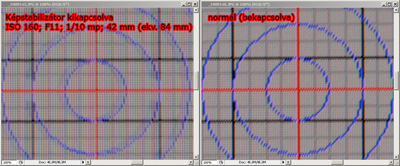

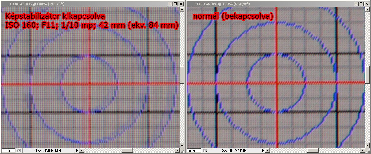

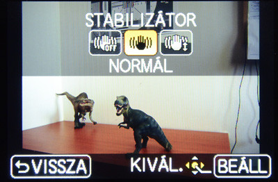

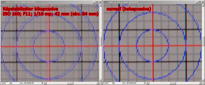

A fényképezőgép maga nem rendelkezik képstabilizátorral, így ezen a téren az éppen használt optikára kell hagyatkoznunk. A 14-42 mm-es X kitobi kapott lencsemozgató rendszert, melynek teljesítményével – próbánk adatai alapján – körülbelül 2,5 FÉ előnyre tehetünk szert. A Power O.I.S. csupán kétféle működési módot kínál: normált és témakövetőt. A tesztkészüléken a Fn1 gombhoz volt hozzárendelve ez a szolgáltatás – ehhez nem nyúltunk, pont jó helyre került.

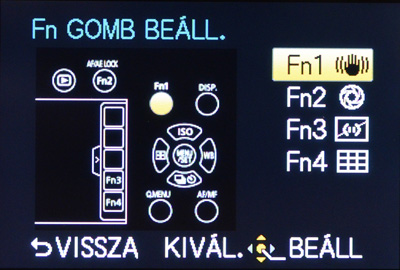

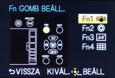

És ha már említettük a gombok kiosztását: a menüben grafikus felületen láthatjuk, hogy épp melyik gombot szeretnénk egy adott funkcióhoz rendelni. Cikkünk első pontjában már szó esett arról, hogy a GX1 a két fizikai nyomógomb mellé két szoftvereset is felkínál a fotósnak. Aranyos és praktikus ötlet ez a mérnököktől, de a fontosabb szolgáltatásokat érdemes inkább a hardveres vezérlőkre bízni, az érintőpanelen nem olyan gyors ezek elérése (főleg nem virsli ujjakkal rendelkezőknek).
