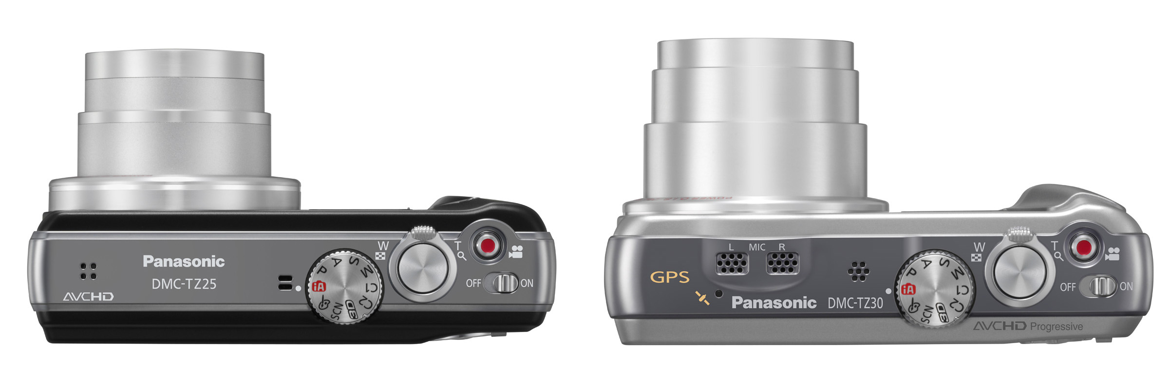

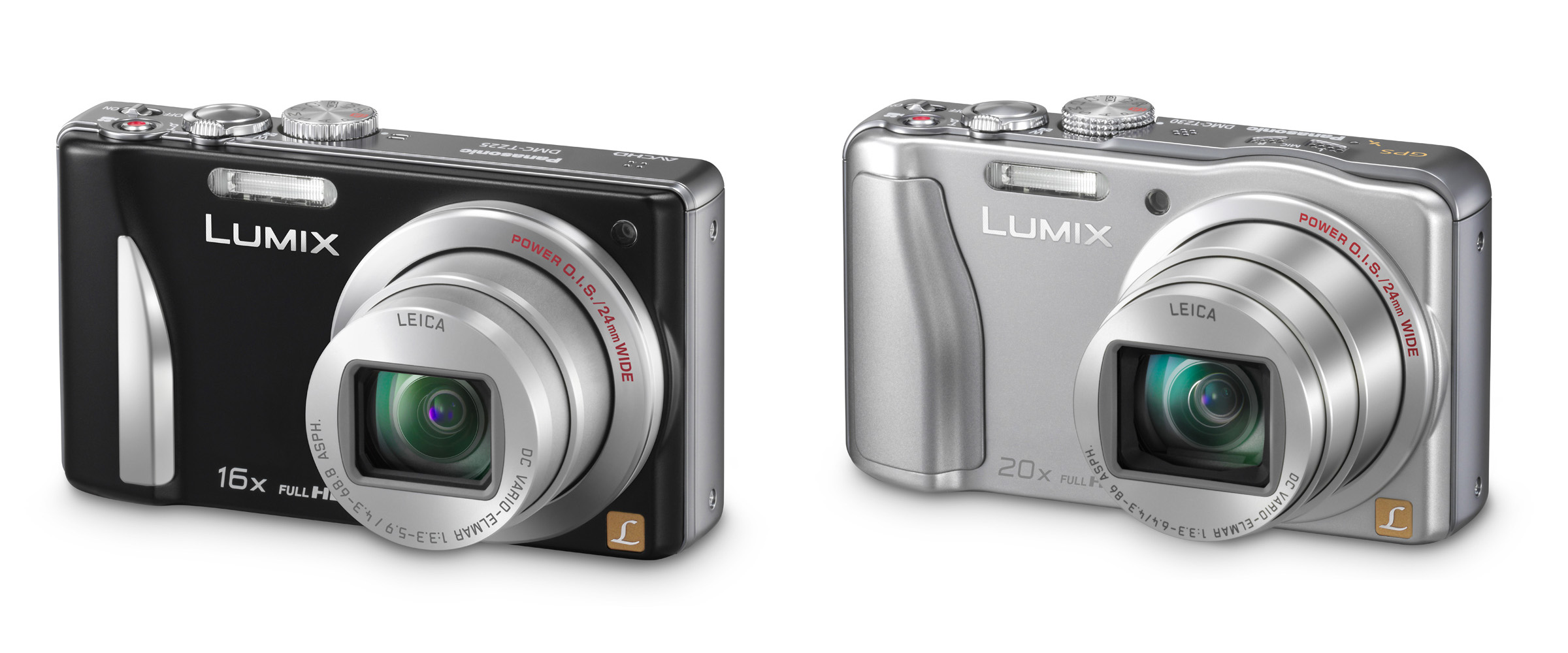

A Panasonic méltán híres Travel Zoom (TZ - utazózoom) fényképezőgépeinek sora két új taggal bővült: a DMC-TZ25-tel és a DMC-TZ30-cal. A két modellt a gyártó jól elválasztotta egymástól: nem csak külsőleg, de tudásban is jócskán akad köztük különbség. Míg a TZ25 érzékelője 12,1 MP felbontású, addig a TZ30-é kettővel több, azaz 14,1 megapixelt számlál. Az optikai átfogásban is találunk eltérést: a kisebbik modell 16-szoros (ekv. 24-384 mm F3.3-5.9), a nagyobbik 20-szoros (ekv. 24-480 mm F3.3-6.4) nagyításra is képes. Igaz, egyik készülék objektívje sem túlzottan fényerős a gyújtótávolsági tartományuk végén, ezért a gyártó mindkét modellt felvértezte a már jól ismert és közkedvelt Power O.I.S. képstabilizációs rendszerével. A TZ30 optikájának lencséit ráadásul úgynevezett Nano Surface Coatinggal, azaz Nano-kristályos felületi bevonattal látták el a jobb képminőség érdekében.
A két testvérkészülék mindegyike a Panasonic Light Speed AF rendszerét kapta, melynek segítségével a fényképezők képesek csupán 0,1 mp alatt élesre állni. A nagy sebesség a sorozatfelvételt is érinti, itt mindkét masina 10 kép/mp-re képes. Filmfelvétel téren is azonos tudást nyújtanak a TZ25 és a TZ30: mindkettejük 1920 x 1080 pixeles felbontás mellett képes az 50 kép/mp sebességre (PAL). Mozgóképeinket AVCHD konténerben, vagy MP4 formátumban menthetjük (felbontásfüggő).

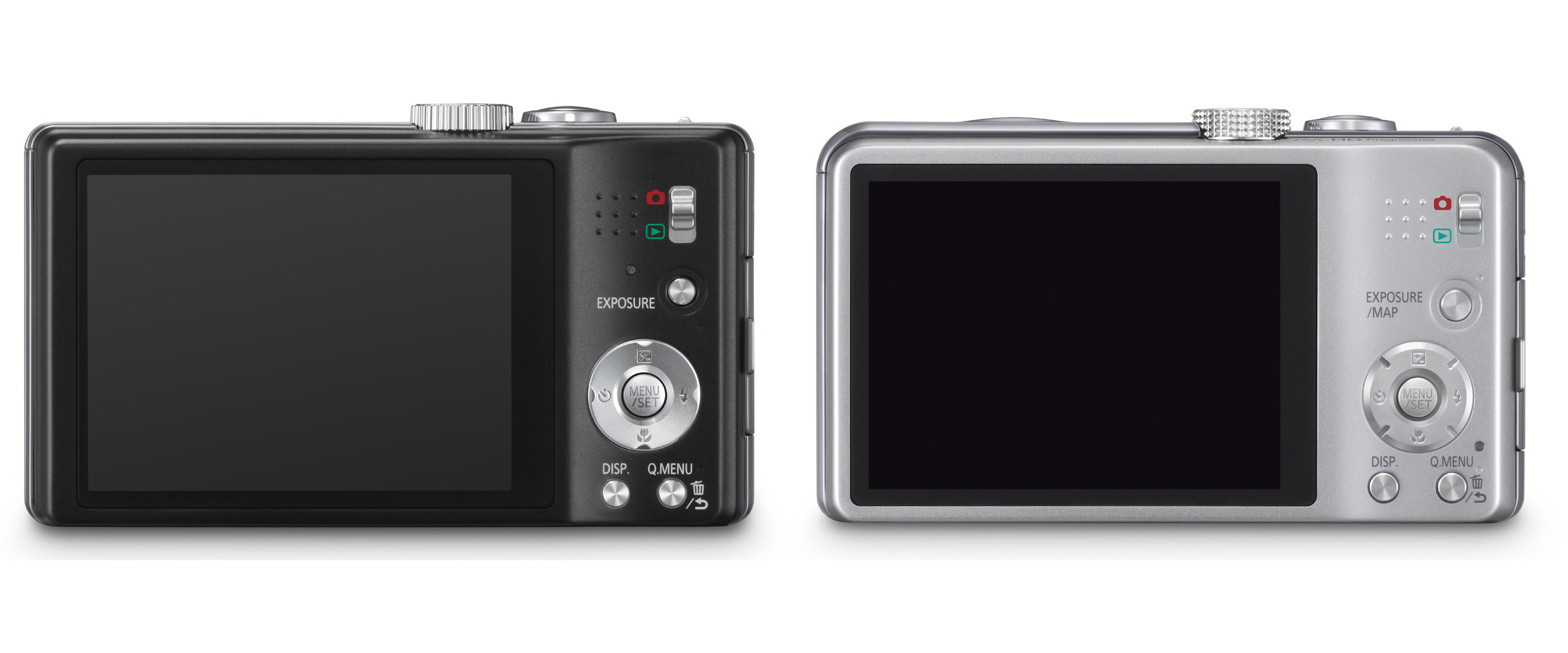

A TZ30 beépített GPS vevővel is el lett látva, így a mellékelt DVD-n található és a gépre másolható térképek segítségével papírtérképünket sem kell magunkkal vinni kirándulásainkra. Természetesen mindkét típus rendelkezik a gyártó Creative Control (kreatív vezérlés) módjával, ami számos képi hatást rejt (pl. miniatűr, panoráma stb.). A TZ25-be és a TZ30-ba egyaránt 3”-os kijelzőt szereltek; ezek felbontása 460 000 képpont és tág betekintési szögekkel bírnak. A TZ30 egérmozija azonban érintésérzékeny. Ráadás, hogy a hagyományos fali aljzatot használó töltési módszer mellett ezeket a készülékeket USB-n keresztül is tölthetjük, így ha épp nincs a közelben konnektor, notebookunkról is adhatunk naftát az akkuknak.
