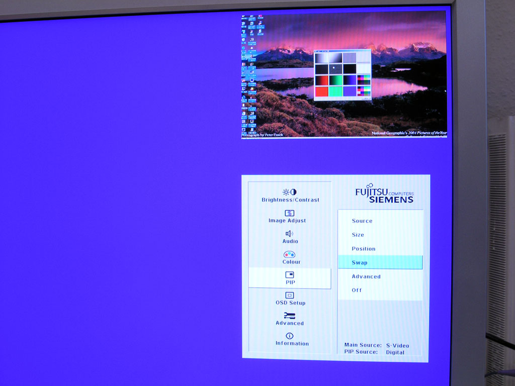

Az OSD könnyen kezelhető, többnyelvű, kezelése gyorsan megtanulható, nem bonyolult, viszont a menüpontok kiválasztásakor az OSD kicsit lassan reagál. Az összes monitornál szokásos menüpontokon felül nem találkoztunk semmi különlegességgel, talán a Black level (fekete szintje), a Sharpness (képélesség) és az Advanced menüpont alatt a Color Enhance érdemel említést, mellyel különböző színprofilokat választhatunk ki (Office, Photo, Video, Game).
PIP (Picture In Picture) menü [+]
POP (Picture Outside Picture) menü [+]
A PIP nagyon jól „finomhangolható”, beállítható a jelforrás, a méret, a pozíció, a jelforrás felcserélhető (ilyenkor a PIP-képernyőbe kerül az elsődleges jelforrás, és a képernyő többi részén a másodlagos kép jelenik meg), illetve beállítható a fényerő, kontraszt stb. A POP-pal ugyanez a helyzet, ugyanígy szabályozható.
