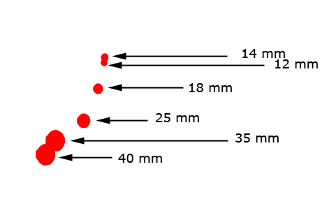

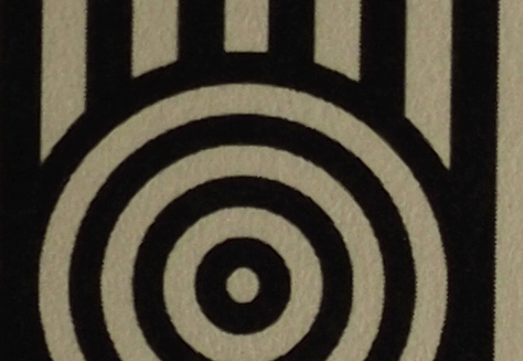

A zoomobjektívek zöme nem teljesen marad centrikus a gyújtótávolságok váltásakor, tehát az egyik gyútávon középre helyezett (komponált) témarészlet nem marad középen, hanem fel-le, jobbra-balra elvándorolhat. Ez nem volt másképp a 12-40-es Olympusnál sem. Ábránk 100%-os méretű képkivágás, a tesztábra kb. 100 centiméterre volt a fényképezőgéptől.

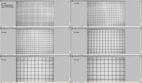

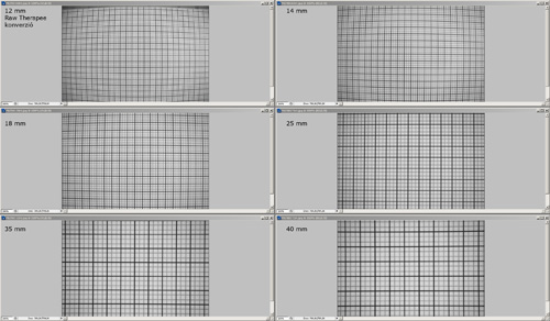

Következő lépésben arra szerettünk volna fényt deríteni, hogy mekkora geometriai torzítással kell számolni az egyes gyújtótávolságokon (12, 14, 18, 25, 35 és 40 mm). Első körben az Olympus E-M1 saját JPEG fájljain tapasztaltakat, tehát a korrigált ábrákat tettük egymás mellé, míg második körben a RAW fájlokból építkezve, a Raw Therapee képfeldolgozó szoftver (4.0.11.79 64-bites verzió) általi, korrigálatlan ábrákat használtuk fel. Nem győzzük hangsúlyozni, hogy a m4/3 rendszer nem csak a hardverből, hanem a hardver-szoftver együttműködéséből hozza létre a készterméket, a fényképet, így a korrigálatlan, „nyers” képek elemzése csupán információértékű, egy-egy objektív minőségéről az ilyen képek láttán nem ítélkezhetünk. Íme:

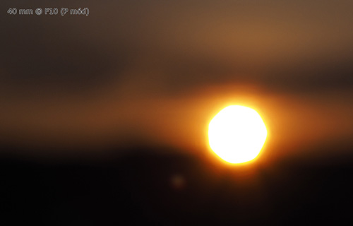

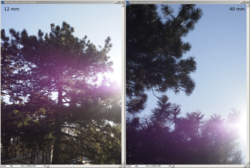

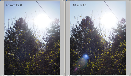

Az Olympus M.Zuiko Digital 12-40 mm F2.8 Próval használjuk bátran a napellenzőt, ugyanis e nélkül a gyújtótávolsági tartomány mindkét végén (és teljes egészén) megtapasztalhatjuk az erős fényforrások (pl. Nap) okozta becsillanásokat, ha úgy komponáljuk a képet. A flare hatás egyes esetekben szűk rekesz mellett látványosabb lehet, mint nyitott írisszel.

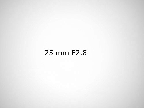

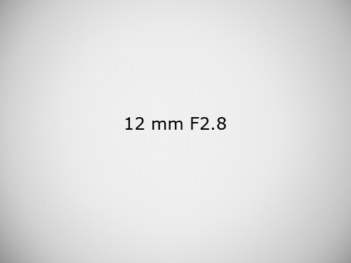

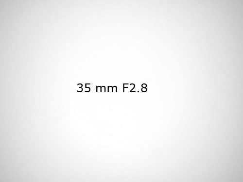

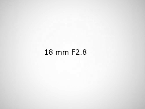

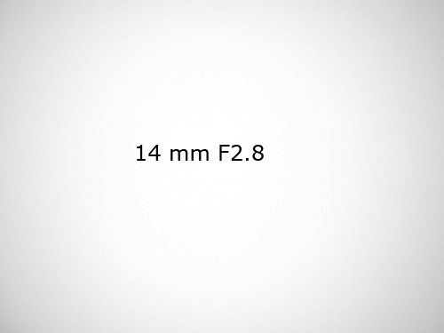

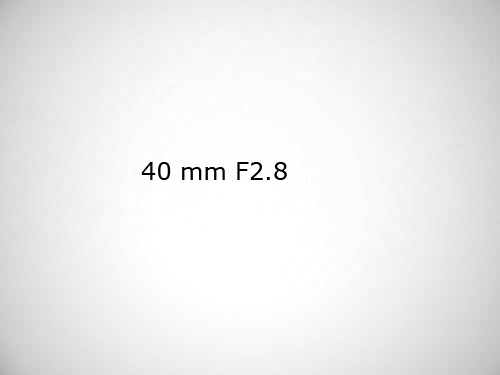

A színhibákra való hajlam megvizsgálása előtt szemügyre vettük a peremsötétedés mértékét 12, 14, 18, 25, 35 és 40 mm-es állásban a teljes rekesztartományon (F2.8-22) keresztül. A kapott képekből animációkat készítettünk (a teszthez az E-M1 saját JPEG fájljait, tehát a korrigált fotókat használtuk fel):
