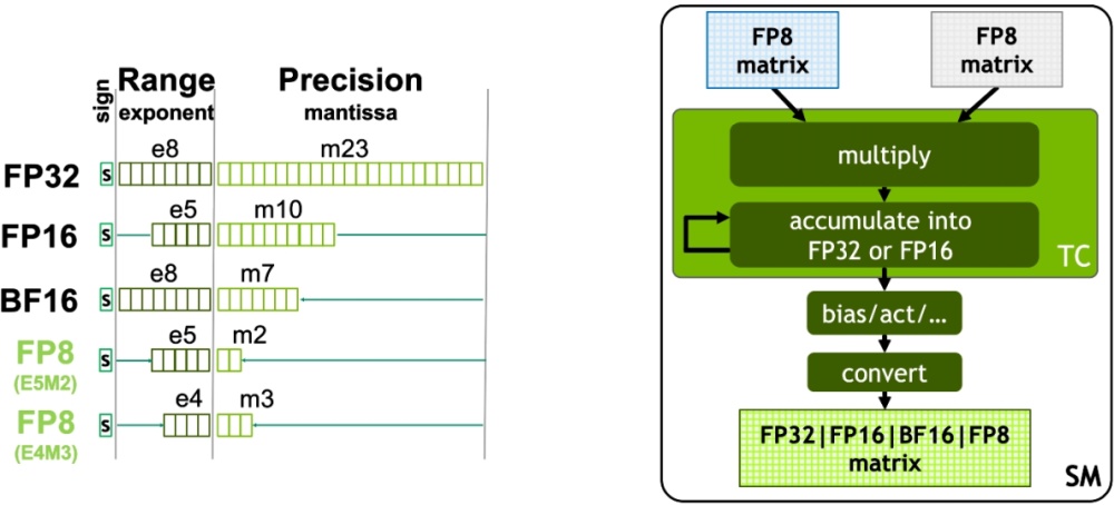

A negyedik generációs Tensor egységek sokban különböznek elődeiktől. Egyrészt új adattípust támogatnak, így a korábban bevezetett Int8, FP16, BF16 (bfloat16), TF32 és FP64 mellett elérhetővé vált az FP8, azaz a 8 bites lebegőpontos opció. Ráadásul E4M3 és E5M2 formában is elérhető, ahol mindkét esetben 1 jelbit van, de amíg előbbi 4 bites exponenst és 3 bites mantisszát használ, addig utóbbinál rendre 5 és 2 bitre lehet számítani.
A Tensor magok része lesz mostantól az úgynevezett Transformer Engine, amellyel a cél az, hogy transformer modell esetén az adattípusok kevert alkalmazása mellett menedzselhető legyen a precizitás, miközben a pontosságot nem éri csorba. És nem szabad ugye megfeledkezni a már említett structural sparsity lehetőségről sem, ami esetenként megduplázhatja az elérhető teljesítményt a sztenderd tensor operációkhoz viszonyítva.
