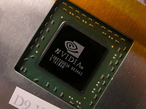

A DTR gépekbe még ezeknél is erősebb, 12-16 futószalagos grafikus kártyát is választhatunk. A mai csúcs a Radeon X800 XT, melyben asztali társához hasonlóan 16 pixelfutószalag dolgozik, de a GeForce Go 6800 Ultra és a sima Radeon X800 is csak négy feldolgozóval marad le. A hatalmas grafikus teljesítmény étvágya sem hétköznapi. A legnagyobb Radeonnak 35 watt a fogyasztása, de ez is eltörpül a 6800 Ultra 66 wattos csúcsa mellett. Bizony akkumulátorról így csupán alig egy órát lehet játszani.
NVIDIA GeForce Go 6800 Ultra – grafikus fenevad notebookokba

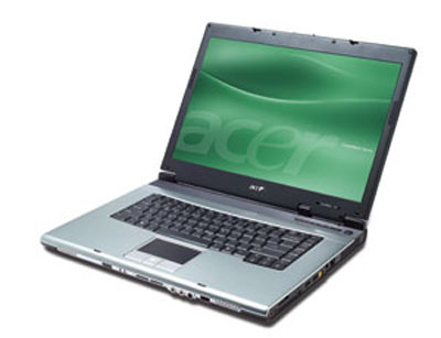

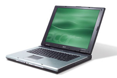

Nézzünk néhány lehetőséget, kezdjünk egy olcsó alapgéppel. A 200 000 forintos Acer TravelMate 2312 LMi igazi kezdő gép. 1,4 GHz-es Celeron M processzora, 256 MB memóriája és integrált videokártyája elegendő azoknak, akik még csak most tanulják a számítógépek világát, interneteznek, leveleznek, irodai teendőket látnak el. Kijelzője 15 hüvelykes, felbontása 1024x768 pixel. Az adattárolásra 40 GB-os merevlemez és kétrétegű lemezekkel is boldoguló DVD-író szolgál. Az árba beletartozik még egy Windows XP Home Edition is. Ami kimaradt, az az S-Video kimenet – mellyel tévére köthetnénk a számítógépet –, a FireWire és infra port. Ugyan alapáron csak egy éves garancia jár a legkisebb Acerhez, de 19 100 forint ellenében további egy, 35 600 forintért pedig további két év garanciát vásárolhatunk hozzá.
Acer TravelMate 2300 – olcsó belépő a notebookok világába

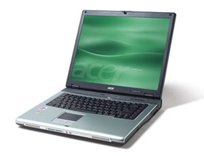

Erős közepes, korlátozottan már játékra is alkalmas notebook az Acer TravelMate 4151LMi. 1,6 GHz-es Pentium M processzora és 512 MB DDR2-400 memóriája összhangban van a 128 MB saját memóriából gazdálkodó, négy futószalagos GeForce Go 6200 videokártyával és a 15 hüvelykes kijelző 1024x768 pixeles felbontásával. A merevlemez mérete 60 GB, és természetesen a DVD-író sem hiányozhat. Mivel jól felszerelt modellről van szó, a WLAN vezérlő mellett az S-Video kimenet és a FireWire port is megtalálható. Az erős masina tömege nem haladja meg a három kilogrammot. Tesztlaborunkban is megvizsgáltuk, és ajánlott minősítést kapott; ára 310 000 Ft Windows XP Professional Edition operációs rendszerrel, és még 6 az 1-ben kártyaolvasó is van benne.
Acer TravelMate 4150 – játékban is megállja a helyét

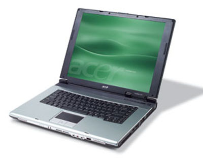

DTR gépnek is beillik, és igazi munkagép az Acer TravelMate 4604WLMi. 2 GHz-es Pentium M processzora és egy gigabájt DDR2 memóriája asztali gépeket megszégyenítő teljesítményre képes, Radeon X700-as grafikus kártyája pedig villámgyorsan jeleníti meg a 3D-s képet a 15,4 hüvelykes WXGA kijelzőn. Az 1280x800 képpontos felbontás már bonyolultabb szoftverekhez is elegendő. Az adatokat 80 GB-os merevlemez és DVD-író várja, telefonunkkal vagy egerünkkel a notesz akár Bluetooth révén is kommunikálhat. A modell ára társaihoz mérve nagyon versenyképes, 465 000 Ft.
Acer TravelMate 4604WLMi – kiszélesített 4100-as
