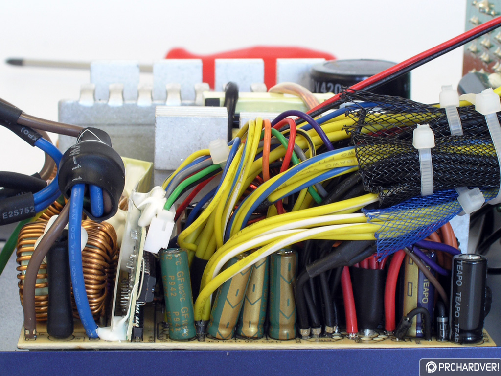

Többségében 105 °C-ra hitelesített TEAPO kondenzátorokat találtunk a tápban, a kimeneti oldalon néhány OST márkájúval vegyítve. Nem valami elegáns a moduláris kábelek csatlakozópaneljére forrasztott két nagy kondenzátor.

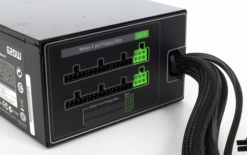

Cooler Master Real Power M620

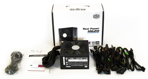

A Cooler Mastertől a Real Power sorozatba tartozó, moduláris, 620 wattos M620-at próbáltuk ki. Családjának második legkisebb tagja, kapható 520 wattos névleges teljesítménnyel – melyet korábban teszteltünk –, de 700, 800 és 1000 wattos kivitelben is. A füles Cooler Masteres dobozban csak a szükséges minimumot találtuk, kábeleket és egy kis füzetecskét. A moduláris kötegekhez most sem kaptunk tárolót. Látszik, hogy ez nem a csúcsszéria.
Hasonló moduláris csatlakozói vannak a Cooler Master perifériás kábeleinek, mint az előbbi be quiet!-nek. Összesen hat darab van belőlük, ezt két hattűs PCI Express videokártyás egészít ki. Ettől eltekintve a Real Power M620 megjelenése teljesen átlagos. Krómozott rácsa mögött 120 milliméteres ventilátor rejtőzik, kábeleit szépen beharisnyázták.
Itt a 20+4 és 4 tűs mellett a teljesítményigényesebb processzorokat ellátó 8 tűs, 12 voltos vezeték is fix. A négyeshez hasonlóan 65 centiméteres „zsinórokon” lóg, míg a főtápcsatlakozó köteg 15 centiméterrel rövidebb. Bár csak két csatlakozó van a tápon, három PCI Express VGA-s vezetéket kaptunk. Mind a három 50 centiméteres, kettőnek a végén 6 tűs, egyén 8 tűs csatlakozó várja a grafikus fenevadakat. Több VGA esetén itt is elosztókra leszünk utalva. Mind a hat perifériás aljzathoz kaptunk vezetéket. Kettőre összesen nyolc SATA konnektort osztottak el a táptól 50, 65, 80 és 95 centiméteres távolságban. A másik kettőn hat négytűs, az utolsó kettőn pedig még négy négytűs és két floppyhoz való dugasz sorakozik. Vegyes (SATA és négytűs) köteg nincs.
A specifikációs tábláról ismét elosztott 12 voltos felállást olvashatunk le. A három rész fejenként 19 amper (228 watt) leadására képes, közös csúcsuk pedig 43 amper (516 watt). Mellette ott díszelgett a 80 Plus matrica, de már csak standard szintű. A 80 Plus mérése szerint 20%-os terhelésnél eléri a bronz szint 82%-os hatásfokát, de félgázon és teljes terhelésen már nincs meg a 85%-os, illetve 82%-os hatásfok.

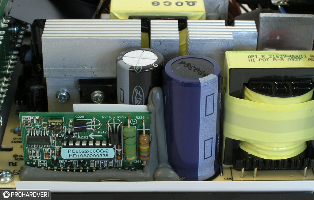

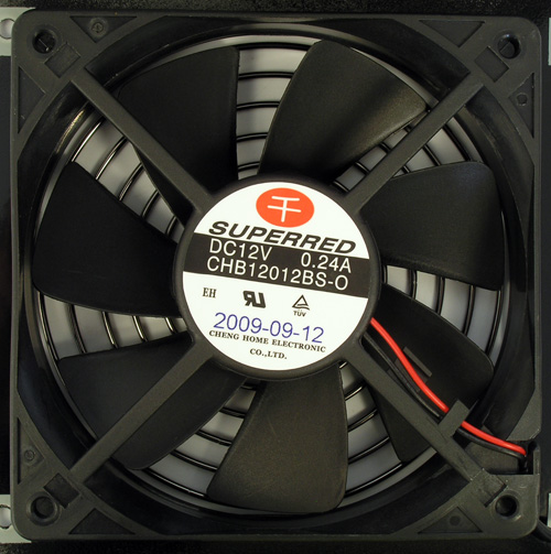

Belül egy átlagos, 120 milliméteres ventilátort találtunk. Motorjának viszonylag alacsony, 0,24 amperes áramerőssége halk üzemet sejtet, de az 520 wattos testvérmodell tesztjéből tudjuk, hogy még gyengébb társa sem valami halk.
A szokásos sarokban nagy trafós AcBel belsőt találtuk a Real Power M620-ban. Ezt a Cooler Master már évek óta használja. Nem a legfejlettebb, de jól teszi a dolgát. A középső főtrafó fölé egy kis légterelőt illesztettek.
Érdekes, hogy a bemeneti oldalon két különböző márkájú kondenzátor látható. Az L-Tec és az Elite sem tartozik az abszolút csúcskategóriába, inkább közepes. Az is fura, hogy az egyik 105, a másik viszont 85 fokra hitelesített. A kimenetet már 105 °C-os L-Tec kéménykék sora uralja.

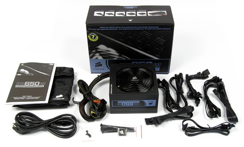

Szintén régi ismerősünk a Corsair HX sorozata. A moduláris tápok közül bemutatkozásuk után röviddel – lassan három éve – teszteltük az 520 és 620 wattos modellt. Ez a páros végnapjait éli, helyüket fejlettebb 450 és 650 wattos modell veszi át. Utóbbi mutatós, jól megrakott dobozban landolt nálunk. A kábelek, csavarok és füzetecske mellett kötegelőket, Corsair matricát és egy zsákocskát találtunk a felesleges vezetékeknek.
Úgy tűnik, a moduláris kábelek terén is kezd valamiféle szabvány kialakulni. Ugyanis a Corsair HX650 aljzatai ugyanúgy néznek ki, mint a Cooler Masteré vagy a be quite!-é. Két PCI Express videokártyásat és öt perifériásat kaptunk, ebben a tekintetben tehát két versenytársa közé sorakozik be. Megjelenésben a HX650 sem mutat semmi extrát. Hajós emblémával díszített ventilátorrácsa fekete, alatta 120 milliméteres lapátkerék dolgozik. Kábeleit szépen harisnyázták. Egyetlen érdekessége, hogy specifikációs lapja nem az oldalára, hanem a tetejére került.
Most is kaptunk lecsatlakoztatható vezetéket az összes aljzathoz. A Corsairhez érdekes, szalagkábeles elrendezésű kötegek járnak, melyek a szokásos harisnyásoknál sokkal engedelmesebben kanyarodnak az általunk kívánt irányba, Fekete színük miatt jobban eltűnnek a ház belsejében, ugyanakkor nehezebb megállapítani, melyik milyen feszültséggel bír. Mindkét 60 centiméteres PCI Express VGA-s kétfelé ágazik, így összesen négy 6+2 tűs csatlakozónk van. Ezzel a táppal a kétkártyás grafikus rendszereknél nem lesz szükségünk átalakítóra. További három kötegre összesen kilenc SATA csatlakozót osztottak szét, a táptól 40, 55, illetve 70 centiméteres távolságban. A maradék két köteg 115 cm hosszú. Ezeken négy-négy IDE meghajtóhoz és egy-egy floppyhoz való konnektor van. A hagyományosan harisnyázott fix főtápcsatlakozó és 4+4-es processzoros társa 60 centiméteres vezetékeken lóg.

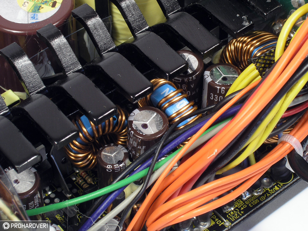

Régi ismerősünk a vele átellenes oldalon található elektronika is. Mivel a Corsair a be quiet!-hez és a Cooler Masterhez hasonlóan csak egy márkanév, a tápokat OEM gyártóktól szerzi be. A HX650 esetében a Seasonic a forrás, ráadásul nagyszerű. Hasonlót használtak már a HX620-nál is. Elrendezésében az a szokatlan, hogy a bemeneti kondenzátor pontosan középre került. A magas hatásfok és a jó elrendezés miatt a Seasonic belső továbbra is csak két bordát használ, nem pedig hármat.
Ahogyan a Seasonic nevéhez illik, minden felhasznált kondenzátor Japánból, a jónevű Nippon Chemi Contól származik, és 105 °C-ra van hitelesítve. A kimeneti oldalon látható három tekercs arra utal, hogy a 3,3, 5 és 12 voltos feszültséget külön vezérlik. Költségcsökkentés okán kettőt össze szoktak vonni.

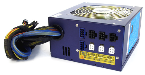

Külsőre az FSP tápjai már régóta nem változnak. Kék ház, aranyszínű ventilátorrács, alatta 120 milliméteres lapátkerék jellemzi őket. Utolsó tesztalanyunk volt az egyetlen, melynek a többiekétől eltérő moduláris csatlakozói voltak. Ráadásul itt a három négytűs és három SATA aljzat különbözik, szóval vegyes vezetékre ne számítsunk. Mellettük még két kék VGA-s konnektor sorakozik.

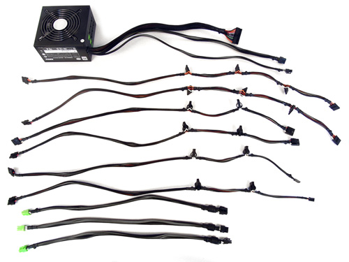

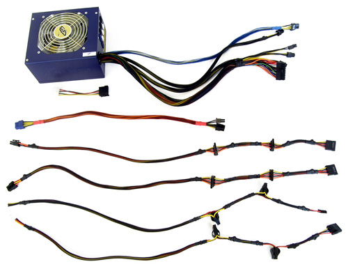

Mivel a 600 wattos távolról sem a csúcsmodell, moduláris kábelből meglehetősen keveset kaptunk hozzá. A PCI Express grafikus kártyás, 50 centiméteres csomag végén 6+2 tűs végződésre leltünk. A két SATA vezetéken összesen hat dugasz van, a tápról 45, 55, illetve 65 centiméterre. Két ugyanilyen hosszú kötegre öt négytűs és egy floppyt ellátó konnektort kaptunk. Szóval az FSP-nél volt a legszerényebb a moduláris kínálat. Fix, 50 centiméteres kötegből viszont négy van: 20+4 tűs, 4 tűs és 4+4 tűs alaplapi, valamint 6+2 tűs VGA-s.

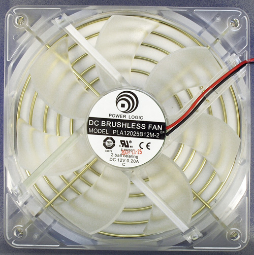

Sokféle (ADDA, Protechnic Electric, Yate Loon) 120 milliméteres ventilátort láttunk már FSP tápokban, most egy Power Logic modellt kaptunk. Sok érdekeset nem tudunk elmondani róla. Golyós csapágyazása van, motorereje meglehetősen alacsony, 0,20 amper.

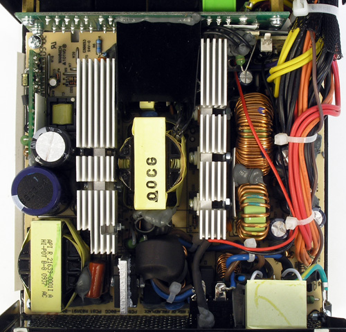

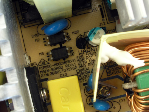

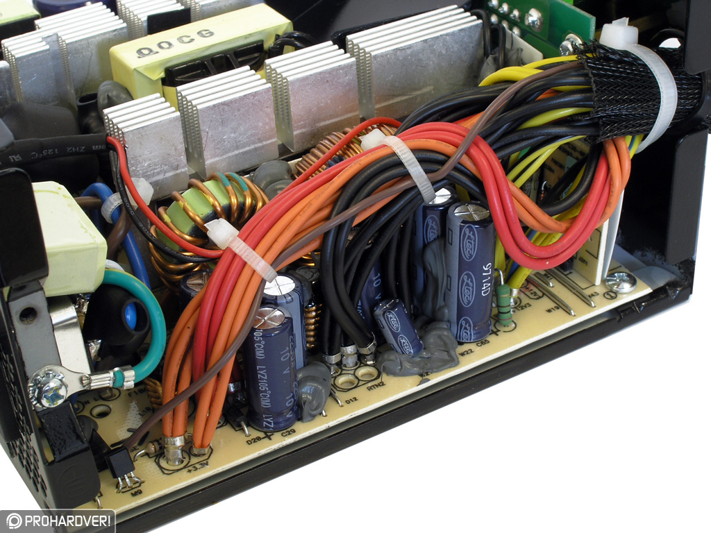

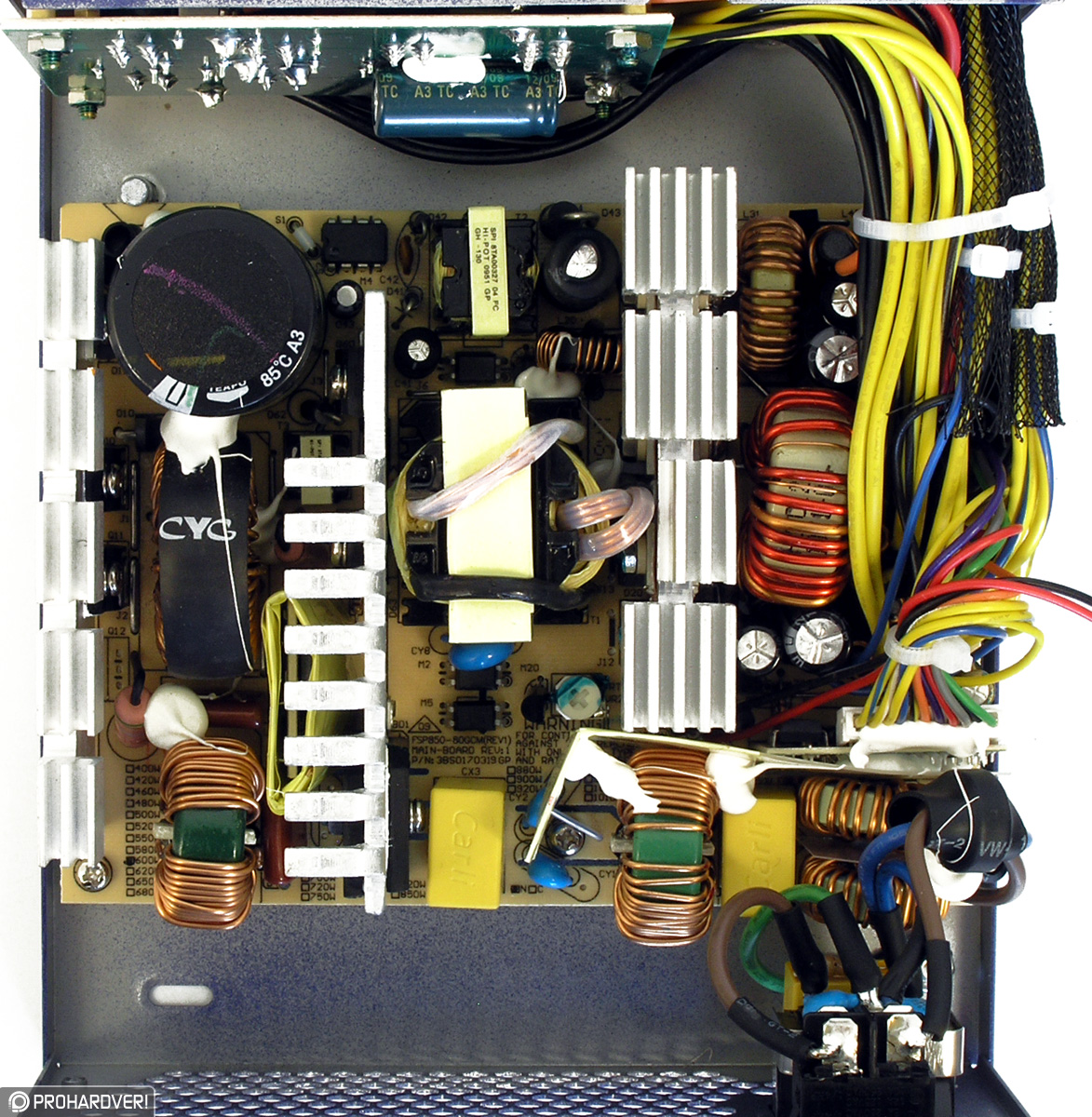

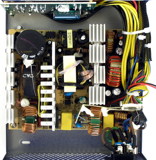

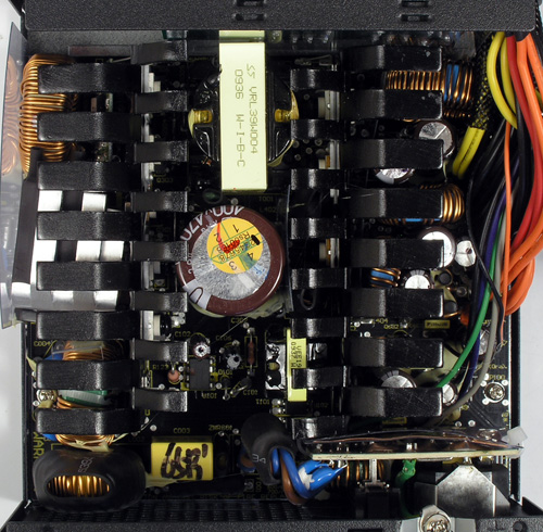

Újdonságot a belsőről sem tudunk elmondani. Alapjait még négy éve tervezték meg, azóta egy kicsit csiszoltak rajta. Hatásfoka 80% környékéről 82%-ra nőtt, sőt vannak már ennél fejlettebb változatai is. Ma már hárombordás elrendezése nem számít különlegesnek.

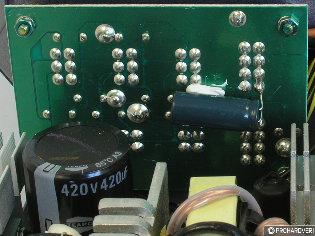

Az a tapasztalatunk az FSP felsőkategóriás kapcsolásával, hogy 5-600 watt környékén még rendben van, fölötte viszont több szakmai lap is furcsaságokat, az ATX12V szabványban leírtnál nagyobb kilengéseket regisztrált. Fórumozónk, didyman a kisebb teljesítményű, CapXon bemeneti kondenzátort használó modelleknél egy típushibát dokumentált. Alábbi képünkön látható, hogy az FSP ezt az elöregedő kapcsolást egészen 1010 wattig használja. Szerintünk ideje lenne a be quiet!-nál látott megoldásra áttérni, hiszen az is az FSP-től származik, és valamivel fejlettebb.
Kondenzátorok terén nem kell aggódnunk a 600 wattos Everest 85 Plusnál. A bemeneti oldalon 85 °C-os, a kimenetin 105 °C-os TEAPO termékek sorakoztak katonás rendben. Egyedül a moduláris panelre biggyesztett darab hat kissé furcsán.

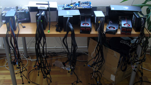

Bemutattuk az egyik oldalt, öt tápunkat, most jöjjön a másik, az öt grafikus kártya! Vizsgálatunkhoz két GeForce GTX 285-et és három Radeon HD 5870-et vetettünk be. Eredetileg GTX 400-as GeForce-okat és Radeon HD 5970-et szerettünk volna, de ezek a kártyák még számunkra is nehezen beszerezhetőek. Maradt hát az SLI és a hármas CrossFire. Ilyen felállással is szép nagy wattokat lehet előcsalogatni. Processzor tekintetében is újítottunk, haladtunk a korral. Nem extrém Core 2-t, hanem Core i7-920-at használtunk. Órajelét némi feszültségemeléssel 4 GHz-re toltuk fel, így ma megfelelően képviseli a „húzott csúcsprocesszor” fogalmát. Hiszen most is arra voltuk kíváncsiak, milyen számítógéppel, és nem hogy művi terhelőrendszerrel lehet zavarba hozni a 600 watt körüli tápokat.
Tesztkonfiguráció
  • Intel Core i7-920 @ 4 GHz (CPU 1,35 V, QPI 1,35 V, DRAM 1,55 V) processzor
  • Asus P6T WS Professional alaplap
  • 3 x 2048 MB Corsair DDR3-1600 memória
  • 3 db Asus Radeon HD 5870 videokártya
  • 2 db Asus Matrix GeForce GTX 285 videokártya
  • 400 GB-os Samsung SATA merevlemez
Méréseinket nem házba szerelt, hanem nyitott rendszerrel végeztük. Táblázatunkban a konnektorból felvett maximális fogyasztási értékek szerepelnek, azok a mennyiségek, amelyeket a táp egy-egy csúcsra járatott pillanatban felvesz az elektromos hálózatból, majd megfelelő egyenárammá alakít, és a számítógépnek továbbít. Ez a folyamat veszteséggel jár, mely a modern tápoknál 10-20%-ot tesz ki. Az átalakításkor elveszett teljesítmény hőenergia formájában manifesztálódik. Tehát tesztgépünk fogyasztása – vagyis a táp leadott teljesítménye – ennek megfelelő mértékben kisebb a táblázat adatainál. Lássuk még egyszer összefoglalva a tápok főbb paramétereit:

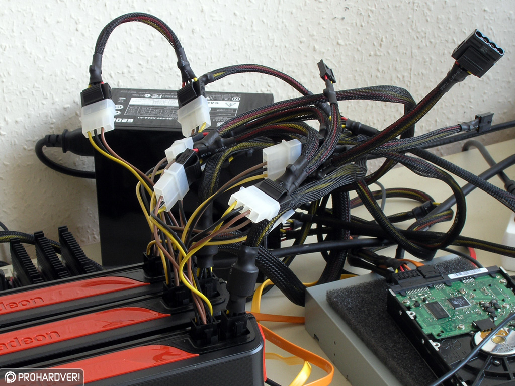

Az igazi érdekességek a harmadik Radeon beépítése után történtek. Ez már egy olyan rendszer, amit igen kevés felhasználó telepít otthon gépébe. A jelenlegi meghajtókkal egy harmadik GPU már nem hoz annyit a konyhára, mint a második. Három VGA-val már minden tápnál kiegészítő átalakítókat kellett használnunk. Az FSP Everest 85 Plust még így sem sikerült működésre bírni, három HD 5870-nel egyszerűen nem volt hajlandó elindulni. Ennek kétféle oka lehet. Az egyik, hogy a 18 ampert, vagyis 216 wattot engedélyező 12 voltos részlegek egyike startkor túlterhelést kapott, ezért a táp védelme közbeavatkozott. A másik lehetőség, hogy a 12 voltos ág erős terhelése miatt a vele közösen szabályozott 5 vagy 3,3 voltos feszültség úgy eltávolodott a referenciaértéktől, hogy a védelem közbeavatkozott.
Minden bizonnyal valamilyen védelem szólt közbe a Cooler Master Real Power M620-nál is. Itt ugyan elindult a konfiguráció, de három grafikus kártyával már a processzor terhelése nélkül is megállt a tudomány, amikor 3D-be váltottunk. Dicséretes, hogy az Everesthez hasonlóan négy 18 amperes 12 voltos résszel rendelkező be quiet!, melynek 12 voltos részlege ráadásul a leggyengébb (456 W), minden probléma nélkül bírta a kiképzést. A legjobban a Enermax versenyzője teljesített, de a Corsair sem maradt le mögött tőle túlzottan. Hangban is ez a két táp bizonyult a legjobbnak, de a be quite! is csak picivel volt zajosabb náluk. A Cooler Master és FSP hangját átlagosnak mondanánk, a három nagy Radeon lazán túlharsogta.
