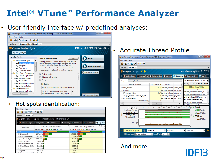

Az analízis történhet analitikus vagy dinamikus módon. Az analitikus mód nagyon fontos lenne már a kódolás korai szakaszában, hiszen ha tudjuk, hogy az adott C kód milyen gépi kóddá fordul, akkor lehet sejtésünk maximális teljesítményéről. Ha tehát már az analitikus elemzés idején kiderül, hogy a megcélzott teljesítmény közelében sem vagyunk, akkor még időben lehet más megoldást keresni. A dinamikus analízisre szerencsére több eszköz is létezik, fizetősök és ingyenesek egyaránt. Az Intel processzoraiban (is) van meglehetősen sok belső számláló, amit teljesítményelemzéshez lehet felhasználni. Ilyen program például a gprof, az oprofile, a Valgrind az ingyenesek közül, vagy az Intel VTune a fizetős csapatból, természetesen a teljesség igénye nélkül. Ezeknek az eszközöknek a használatához már érdemes kicsit elmélyedni a processzorok működésében. Az Intel VTune jól használható grafikus kezelőfelülettel rendelkezik, de természetesen futtatható parancssorból is, ami sokszor megkönnyíti az életet. Van pár előre beállított elemzésmódja, azok nagy segítséget jelentenek a kezdeti analíziseknél.
