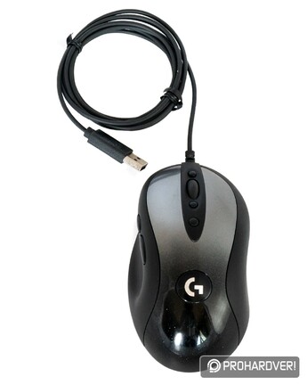

Úgy véljük, hogy a jobbkezes forma nem szorul különösebb bemutatásra, tudniillik 2002 óta változatlan, és leginkább ezek a gömbölyded kontúrok emelték a termékfamíliát a legendás egerek panteonjába; nincsenek fölösleges dizájnelemek, minden a funkcionalitásnak van alárendelve. Az eszköz 131 mm hosszú, 73 mm széles, 43 mm magas és 2 grammot fogyott az ősökhöz viszonyítva (így lett 103 gramm), miközben bendőjében – nem meglepő módon – a 100-tól 16 000 cpi-ig 50-es léptékben skálázódó, 400 ips-es, 40 g-s HERO szenzor szorgoskodik, ami automatikusan kalibrálja magát az alatta futó felülethez. A fedélzeten található egy 32 bites ARM processzor is, melynek köszönhetően öt profilt tudunk elmenteni a belső memóriába.
Az összeszerelés minősége kiváló, nincs recsegés-ropogás, nyüszögés, hibás illesztések, és a felhasznált anyagok szintúgy rendben vannak. A szürke színből feketébe váltó tenyértámasz fényes műanyag, ami közelebbről vizslatva olyan hatást kelt, mint ha megszórták volna egy kevéske csillámporral; a gyöngyházas kivitel a Nightfall névre hallgat, és valóban az éjszakai égbolton pislákoló csillagokat idézi, ha különböző szögekből pásztázzuk a felületet. Az oldalsó panelek nem kaptak gumírozást, hanem finomszemcsés, matt plasztikból készültek, de stabil fogást biztosítanak.
A bal- és jobb klikkek alatt taktilis (és hangos) Omron D2FC-F-7N(20M) kapcsolók tanyáznak, a görgő és a két oldalgomb HiMAKE, a két kis cpi-váltó, valamint a profilváltó gombocska pedig apró, de szintén taktilis switchekkel operál, melyeknek pontos típusáról nem rendelkezünk bővebb információval. A kifejezetten vékonyka, teljes egészében gumis görgő amúgy nagyon régimódi, tekintve, hogy nem változott az előző modellekhez képest, és optikai encoderét egy kis rugó egészíti ki, ami bekattan a(z egészen jól elkülönülő) fokozatokba, így könnyű vele egyszerre sokat scrollozni.

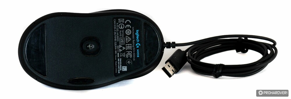

A kurzorkergető hasán négy tappancs állomásozik (a negyedik a lencse körül van), melyek szokás szerint nem a legcsodálatosabb PTFE-ből gyártattak – a szétszedéshez (ami ezúttal sajnos nem állt módunkban) szükséges három csavar hol másutt lenne, ha nem alattuk? A csúszási faktor ugyan nem nevezhető rossznak, de az kétségtelen, hogy volt már szerencsénk jóval korrektebb talpakhoz is. A 2,1 méter hosszúságú, gumírozott vezeték ellenben nagyon tetszett nekünk, mivel vékony, könnyű, hajlékony, és kábelharang is jár hozzá.
