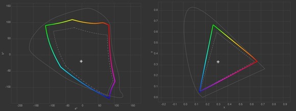

Ezután a célértékeket (120 cd/m² fényerősség, 6500 K színhőmérséklet, 2,2 gamma) próbáltuk elérni, ami többé-kevésbé sikerült is. A fénysűrűség 119,5 cd/m², a színhőmérséklet 6500 K, a feketeszint 0 cd/m², a kontrasztarány így végtelen, a gamma pedig 2,22 lett. A képen a színtérlefedettség látható: a szürke szaggatott vonal jelzi a referencia színteret, míg a színes alakzatok a mért színteret ábrázolják. Eszerint a kijelző 136,9 százalékban fedi az sRGB színteret, de ezen belül a számottevő pontosság 99,9%, ami a televíziók esetében extrém jó eredmény. Az átlagos delta E 0,39, a legnagyobb pedig 0,99 lett: ezek szintén kifogástalan értékeknek számítanak, úgyhogy mindenképp érdemes rászánni egy kis időt a paraméterek módosítására, a helyes beállítások megadására.
