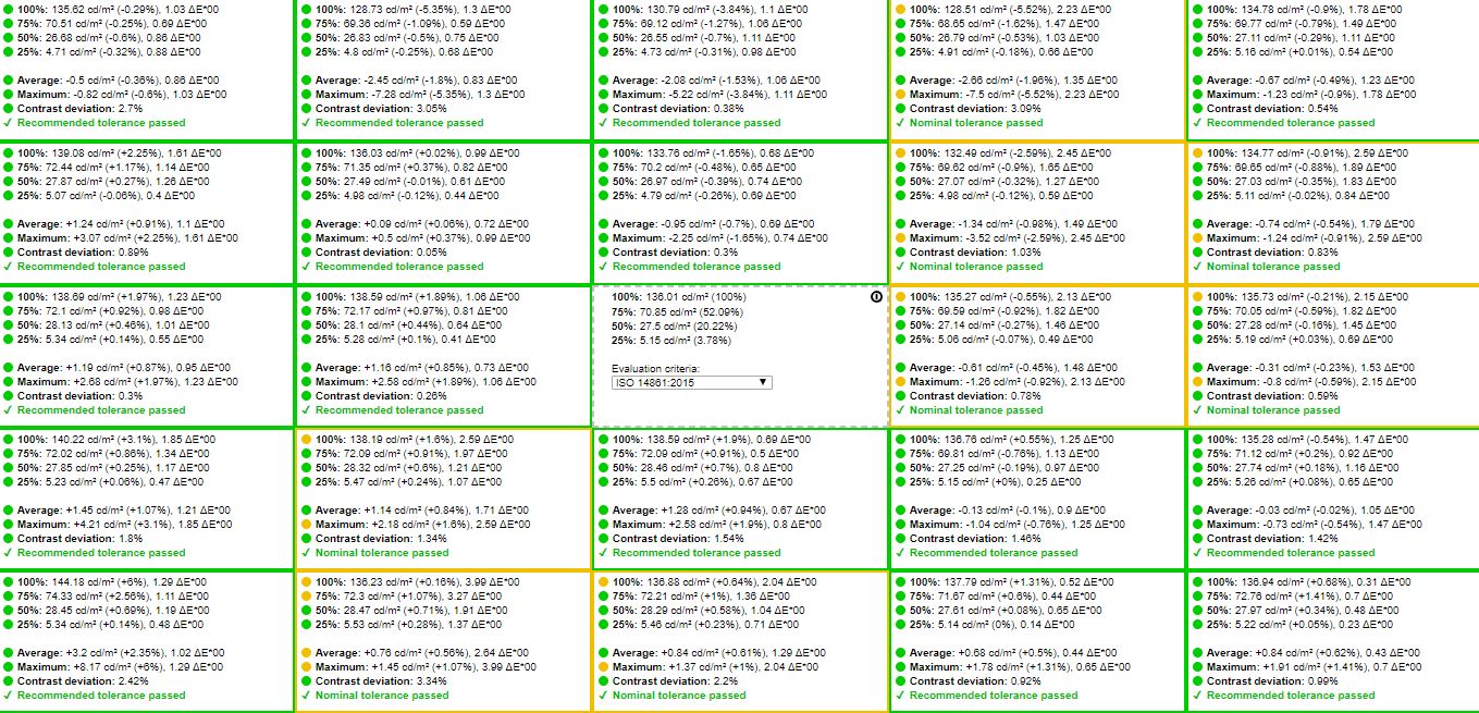

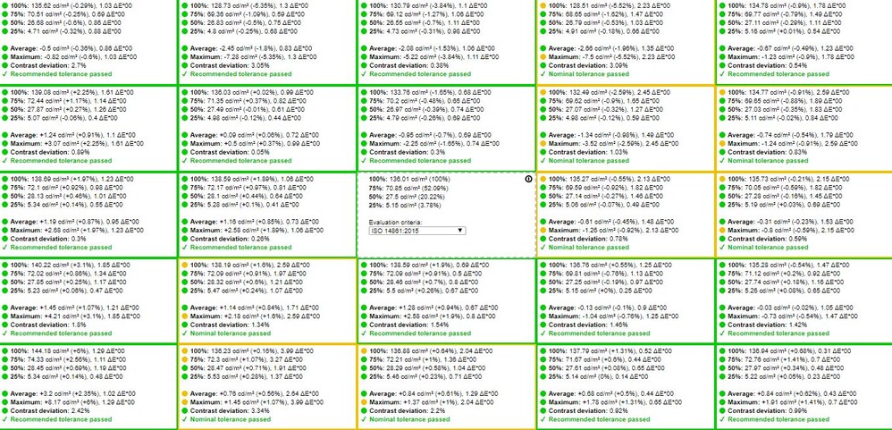

Homogenitásvizsgálat: fénysűrűség mértéke az egyes fényerő-beállítások mellett [+]
A fényerőnek egyébként teljesen egyenletesnek kéne lennie, viszont műszeres méréseink azt mutatták, hogy e téren van némi, maximum hat százalékos eltérés az egyes képernyőtartományok között. Azonban ez az egyenetlenség a mindennapi használat, azaz filmezés, videózás vagy játék során nem tűnik fel, hiszen felhősödést, foltosodást nem tapasztaltunk. A betekintési szög terén gyakorlatilag hibátlanul teljesít, de ez egy OLED készülék esetén alapelvárás.

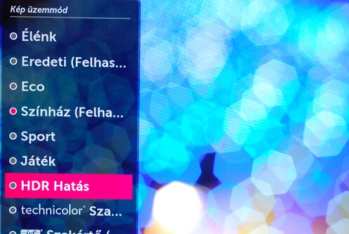

Az LG mérnökei ezúttal is tartották magukat jó szokásukhoz és egy rakat előzetesen programozott képprofillal látták el a készüléket. Ezek a korábbiakhoz hasonlóan többé-kevésbé eltérnek egymástól az aktív képmódosító szolgáltatások, a fényerő, színhőmérséklet és színpontosság terén, így jó eséllyel mindenki talál köztük olyat, amelyik megközelíti az elvárásait, így kiindulási alapnak mindenképpen jó lehet.
| Profil/beállítás | Eco | Élénk | Eredeti | HDR hatás | ISF Szakértői sötét szoba |
| Fényerősség (fehérpont) | 167,7 cd/m² | 139,1 cd/m² | 173 cd/m² | 163,3 cd/m² | 118,6 cd/m² |
| Fényerősség (feketepont) | 0 cd/m² | 0 cd/m² | 0 cd/m² | 0 cd/m² | 0 cd/m² |
| Kontrasztarány | Végtelen | Végtelen | Végtelen | Végtelen | Végtelen |
| Legnagyobb delta E | 10,64 | 20,63 | 10,42 | 13,61 | 9,39 |
| Átlagos delta E | 3,69 | 6,34 | 3,54 | 5,11 | 4,64 |
| Színhőmérséklet | 11 900 K | 17 100 K | 12 300 K | 6600 K | 6600 K |
| Profil/beállítás | ISF Szakértői világos szoba | Játék | Sport | Színház | Technicolor |
| Fényerősség (fehérpont) | 186,7 cd/m² | 191,4 cd/m² | 169,4 cd/m² | 185 cd/m² | 68,2 cd/m² |
| Legnagyobb delta E | 9,52 | 9,54 | 18,89 | 9,66 | 10,54 |
| Átlagos delta E | 3,39 | 4,96 | 6,46 | 4,86 | 5,44 |
| Színhőmérséklet | 6600 K | 10 000 K | 17 100 K | 6600 K | 7200 K |

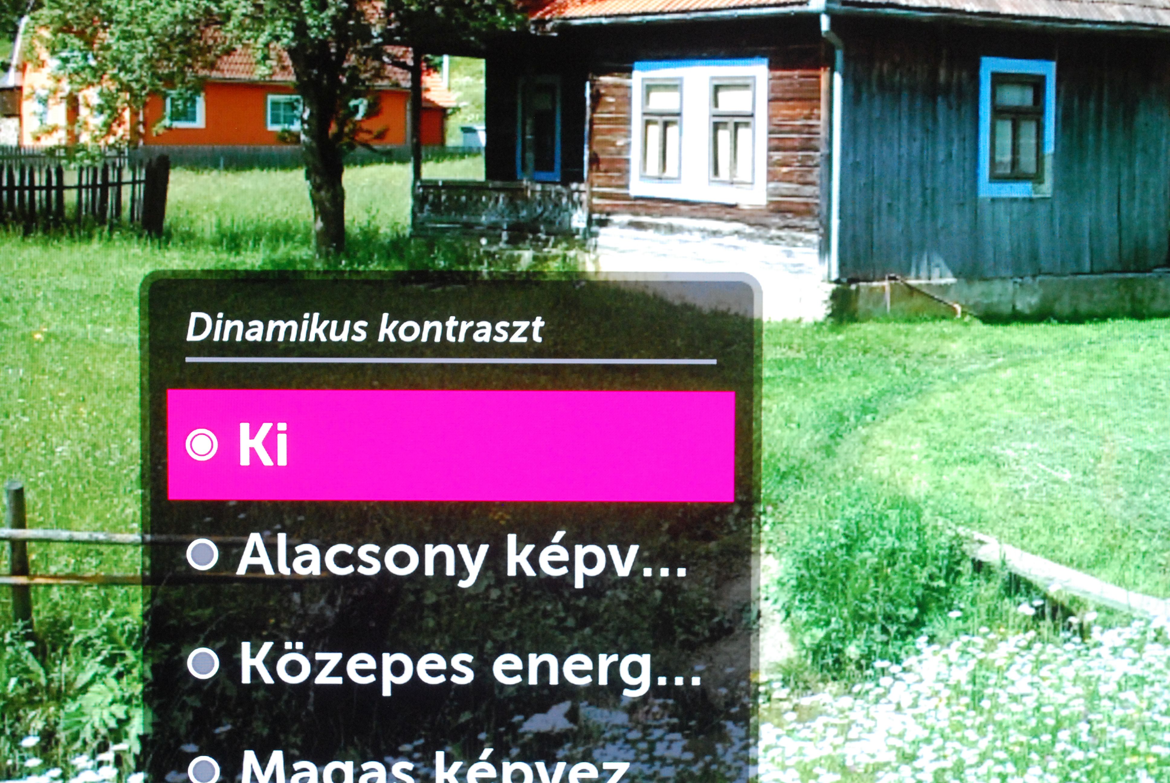

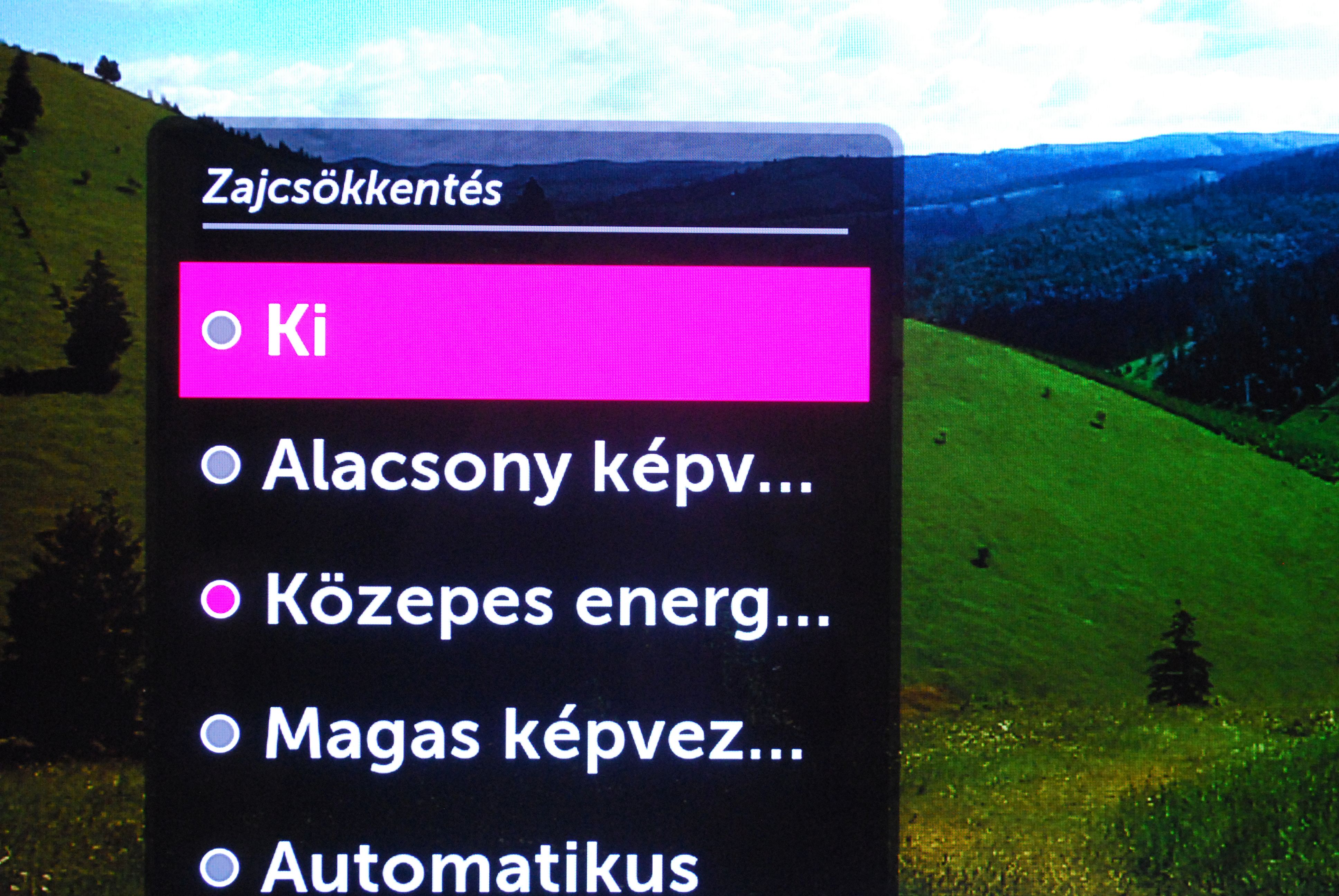

Egy i1 Display Pro kalibrátorral, illetve a DisplayCAL névre hallgató alkalmazás segítségével vettük szemügyre tüzetesebben az említett beállításokat. Sorrendben ezek a következők: Eco, Élénk, Eredeti, HDR hatás, IFS szakértői sötét szoba, ISF szakértői világos szoba, Játék, Sport, Színház, Technicolor. A kapott értékek közül a legnagyobb fényerőt, a feketeszintet, a valós kontrasztarányt, a színhőmérsékletet, illetve a delta E értékeket tüntettük fel a táblázatban. Utóbbi egy olyan numerikus érték, ami két különböző szín távolságát határozza meg egy színrendszeren belül; minél kisebb a delta E értéke egy adott színnél, annál közelebb áll a referenciához (sRGB), vagyis annál jobb.
Ezután a célértékeket (120 cd/m² fényerősség, 6500 K színhőmérséklet, 2,2 gamma) próbáltuk belőni, valamint a legnagyobb színpontosságot elérni, ami többé-kevésbé sikerült is. A fénysűrűség 132 cd/m², a színhőmérséklet 6500 K, a feketeszint 0 cd/m², a kontrasztarány így végtelen, a gamma pedig 2,22 lett. A képen a színtérlefedettség látható: a szürke szaggatott vonal jelzi a referencia színteret, míg a színes alakzat a mért színteret ábrázolja. Eszerint a kijelző 144,3 százalékban fedi az sRGB színteret, ezen belül a számottevő pontosság 99,9%, ami a televíziók esetében igen jó eredmény. Az átlagos delta E 0,66 a legnagyobb pedig 1,42, lett: ezek szintén remek értékek, úgyhogy mindenképp érdemes rászánni egy kis időt a paraméterek módosítására, a helyes beállítások megadására, ha valaki színhelyes képet szeretne.
Színpontosság
| LG OLED65B9PLA - színhelyes beállítások | |
| Kontraszt | 85 |
| OLED fény | 69 |
| Fényerő | 48 |
| Élesség | 10 |
| Színmélység | 50 |
| Árnyalat | 0 |
| Dinamikus kontraszt | Ki |

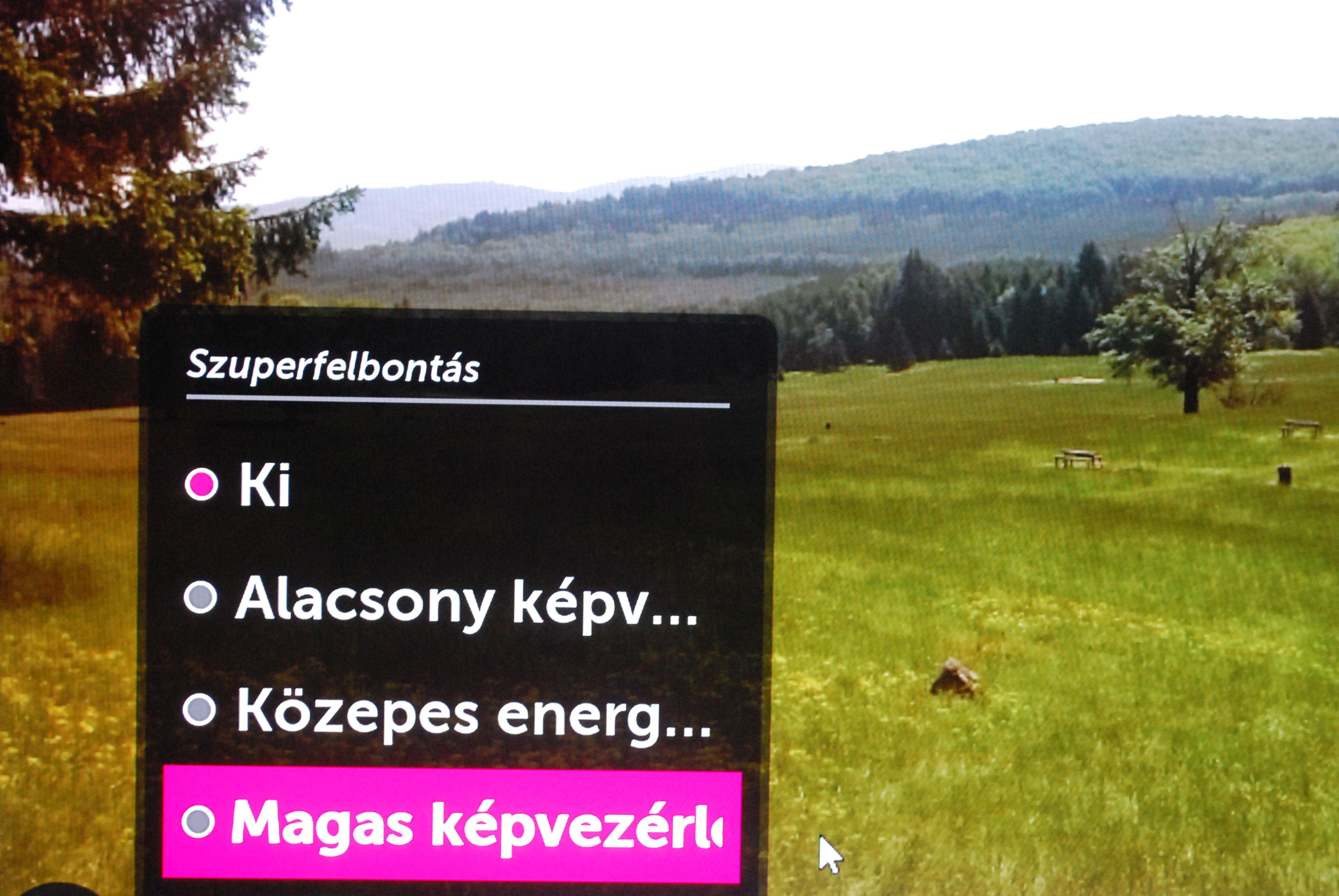

| Szuperfelbontás | Bekapcsolható |
| Színskála | Széles |
| Gamma | 2,2 |
| Feketeszint | Alacsony képvezérlés |
| Szemkímélő | Ki |
| TruMotion | Ki/akadozás esetén: Felhasználó |
| Zajcsökkentés | Ki/Zajosodás esetén: Alacsony |
| MPEG zajcsökkentés | Ki |
| Sima gradáció | Ki |
| Színhőmérséklet | Meleg2 |
| Fehéregyensúly piros | 26 |
| Fehéregyensúly zöld | -2 |
| Fehéregyensúly kék | -3 |

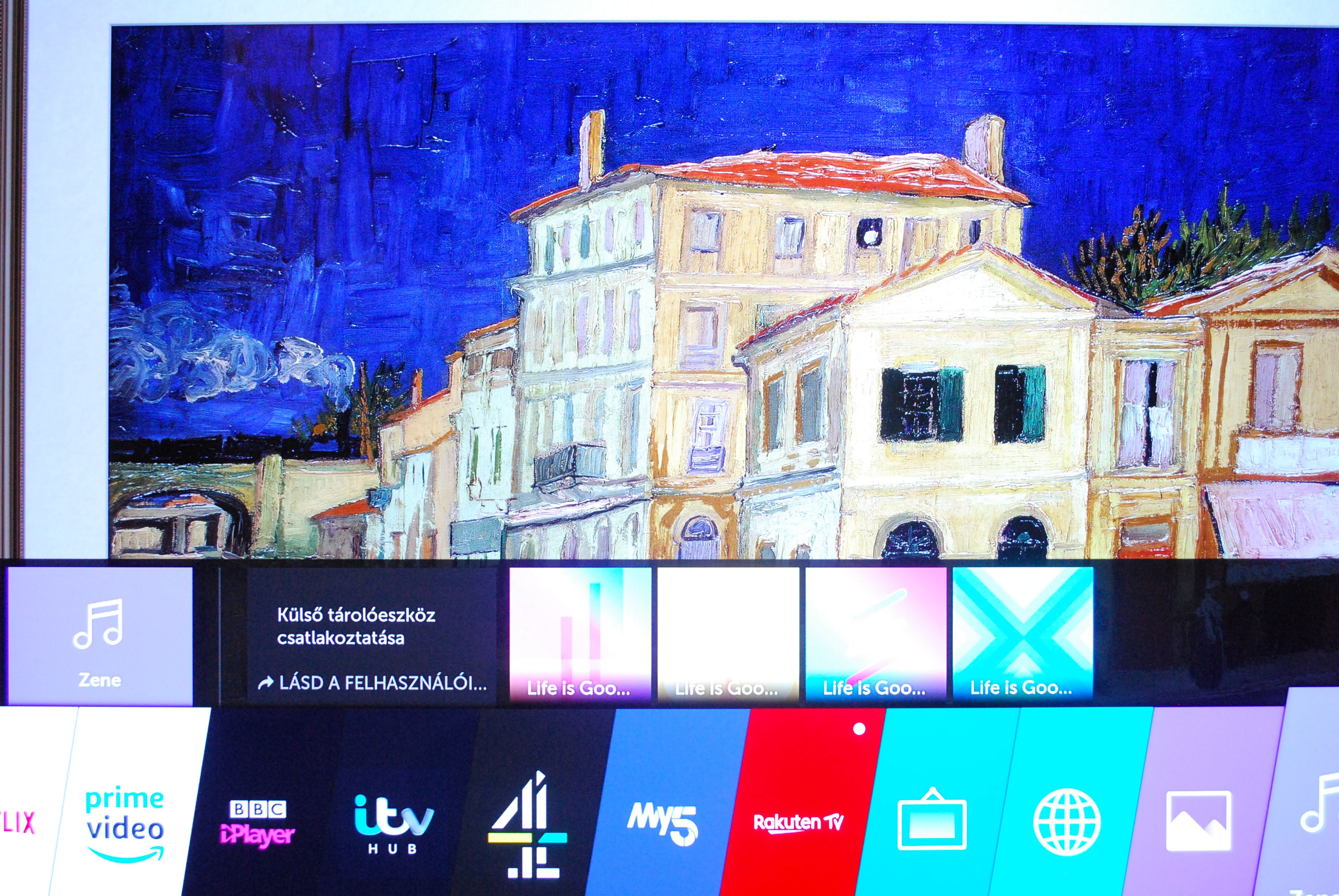

Okostévé
A B9-be is a házon belül készülő webOS smart platform legfrisebb, webOS ThinQ AI fantázianevű verziója került. Mint neve is jelzi, ebben megtalálhatóak a különféle, saját fejlesztésű ThinQ technológiára épülő mesterséges intelligencia szolgáltatások. Többek között a készülék támogatja a Google Assistant és az Amazon Alexa személyi asszisztens eljárások használatát, aminek köszönhetően minden korábbinál kifinomultabb szóbeli kommunikációra nyílik lehetőség. A felhasználó így már nem pusztán annyit tehet, hogy megparancsolja a televíziónak, hogy mondjuk halkítsa le magát, hanem arra is megkérheti, hogy varázsolja a képernyőre az összes tegnapi foci- és kosármeccs eredményét, vagy listázza ki a városban éppen nyitva lévő olasz éttermeket, ahol többféle vegetáriánus étel közül lehet választani. De ugyanígy felszólíthatjuk, hogy ajánljon mozifilmet egy közeli filmszínházban, és akár arra is, hogy mondjon egy jó viccet.
Emellett a webOS ThinQ AI arra is módot ad, hogy a televíziót bekössük okosotthon-rendszerünkbe, és ennek köszönhetően az azon található eszközöket a tévé távirányítójával vezéreljük. Azaz a Magic Remote-on keresztül adhatunk utasításokat a mosógépnek, parancsolhatjuk meg a lámpának, hogy oltsa le magát, vagy a légtisztítónak, hogy tegye frissebbé a levegőt.
A webOS korábbi verzióiban megismert grafikus kezelőfelület kialakítása szinte teljesen változatlan maradt. Így továbbra is azon van a fókusz, hogy a néző minél többet lásson az "élő" képből, alul találhatóak a "kártyák" az egyes funkciókkal, amelyek rendezgetése révén a felhasználó saját ízléséhez, elvárásaihoz szabhatja a kezdőképernyő megjelenését. A rendszer tapasztalataink szerint még mindig stabil és gyors, automata újraindulásokba, fagyásokba nem futottunk bele. A távirányító maradt a mozgásérzékelős, légiegérként is használható Magic Remote, amellyel a navigáció kényelmes és egyszerű. A webOS képes együttműködni USB-n keresztül csatlakoztatott egérrel és billentyűzettel, és egy alkalmazással okostelefonról is vezérelhető.

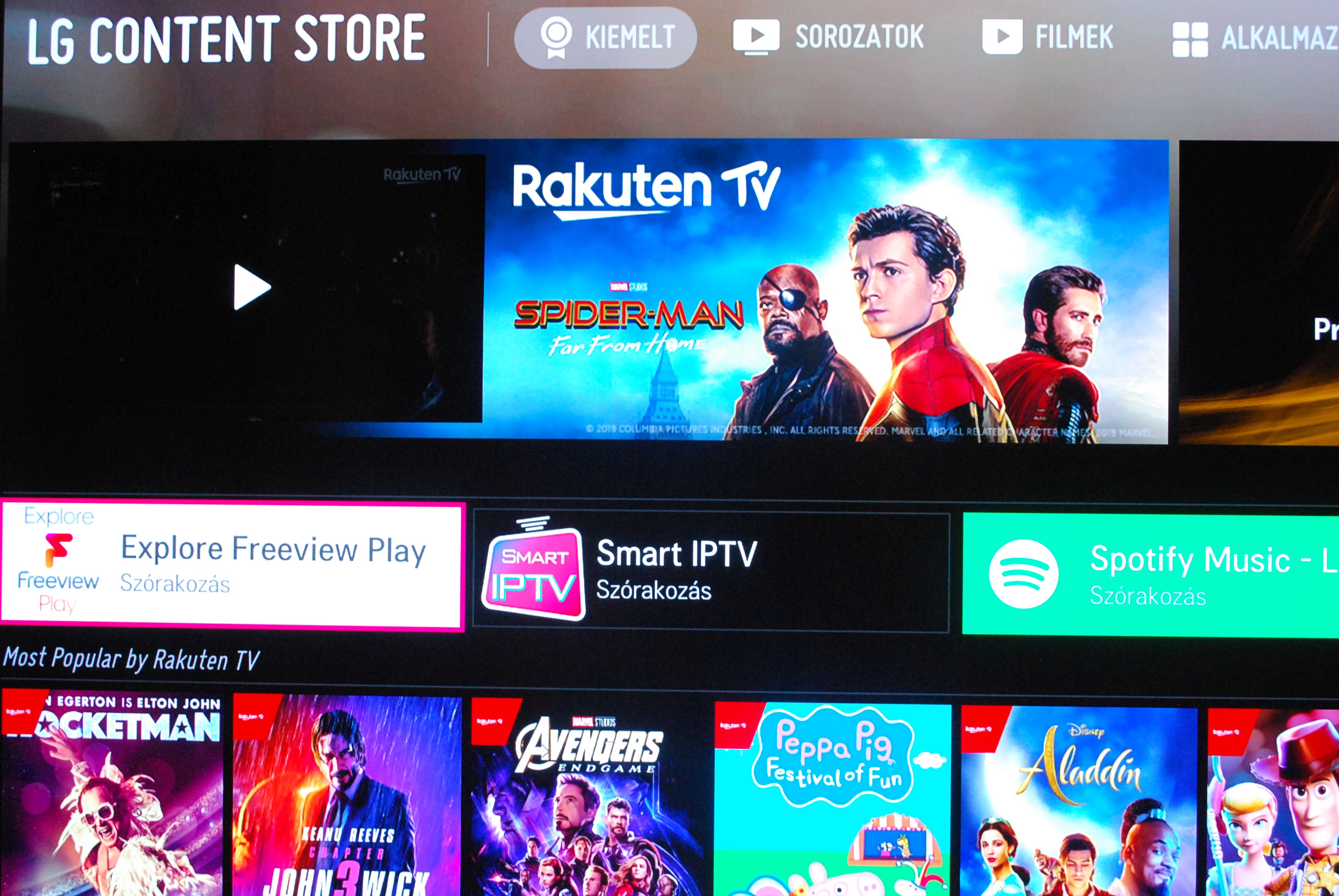

Appok, böngésző

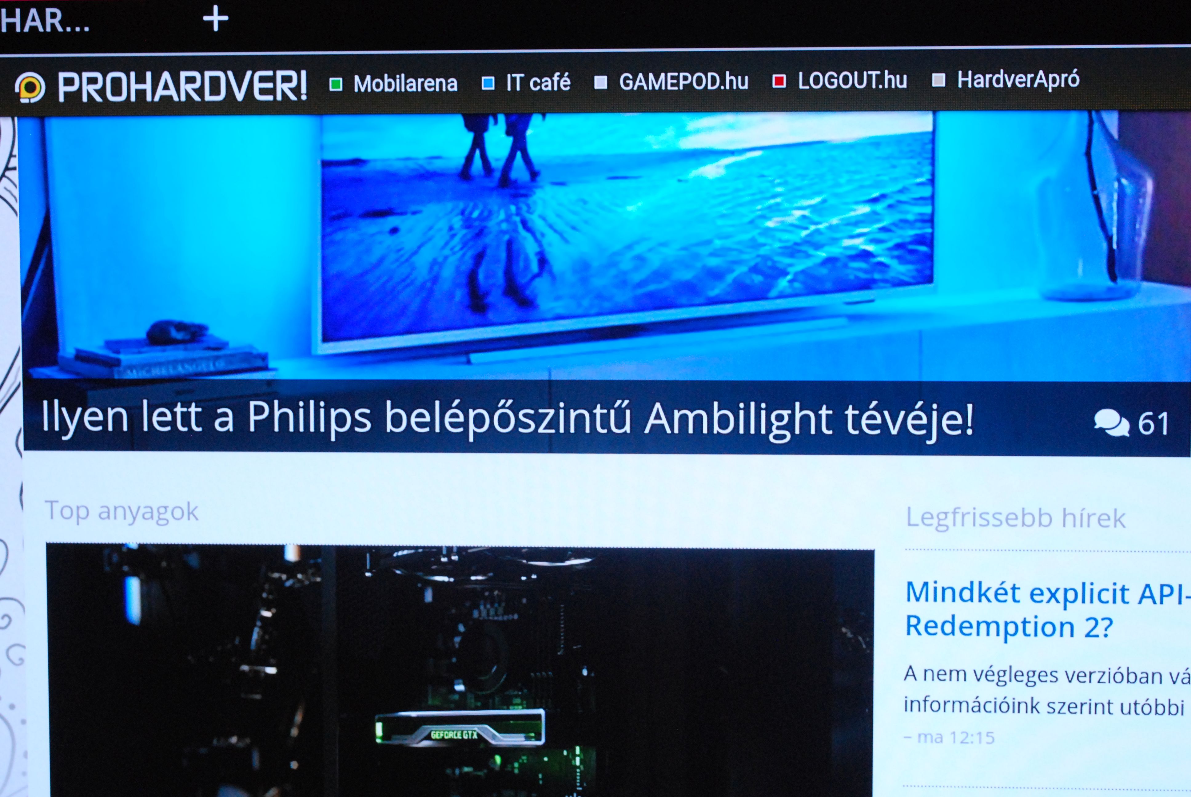

A rendszer szerves részét alkotják a közvetlenül elérhető internetes tartalmak. Nagyjából kétszáz különféle applikáció telepíthető a televízióra, amelyeket tematika szerint osztottak csoportokba. Ennek szellemében elérhetőek az életmóddal, szórakoztatással, oktatással és hírszolgáltatással kapcsolatos alkalmazások, illetve az egyszerűbb játékok sem hiányoznak.
Eme appok között a mai trendeknek megfelelően nagy arányban kaptak helyet a különféle tartalomszolgáltató szoftverek, és az olyan fontos, népszerű darabok sem hiányoznak, mint a YouTube, a Netflix, az Amazon Prime, az HBO Go vagy a Spotify, hogy csak néhány mindenki által ismert példát említsünk. Természetesen netes szörfözésre is van mód a böngészővel, aminek a sebessége egy hangyányit elmarad attól, amit manapság a telefonoktól, számítógépektől megszokhattunk, de még így is bőven használható, pláne, hogy a hangalapú keresés is jól működik.

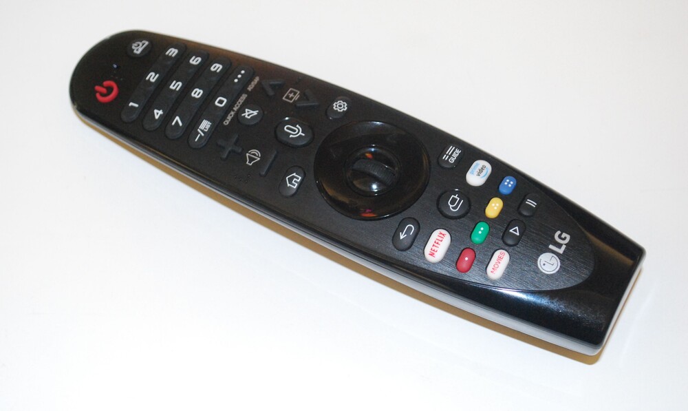

A tévé megkapta a mágikusan hangzó AI Akusztikus Hangolás nevű kalibrációs technológiát, ami a távirányítóba épített mikrofon segítségével képes a szoba egy adott pontjába koncentrálni a lehető legjobb minőségű megszólalást, kihasználva a hangok ide-oda verődését a falakról, illetve tereptárgyakról. Mivel egy nagy bemutatóteremben voltunk, így ez a dolog itt egyszerűen nem működött, de korábban már próbáltuk egy kisebb szobában, és ott egész jó volt (igaz egy E9 tévével, amiben még ennél is jobb hangrendszer van).
