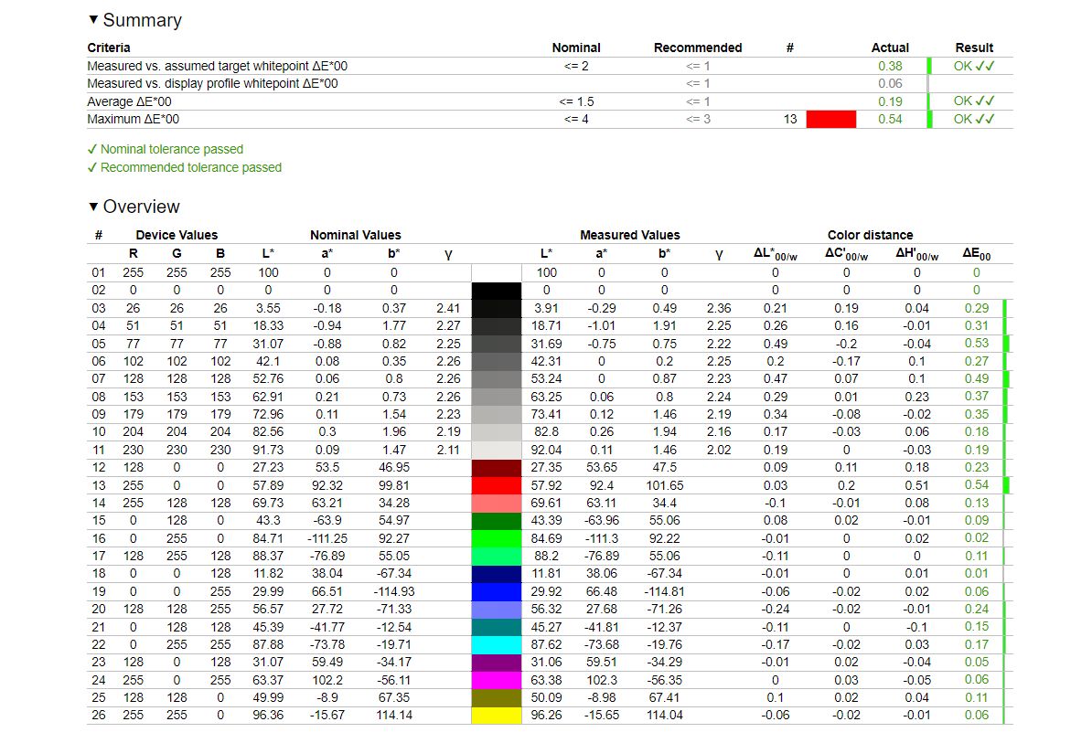

Egy i1 Display Pro kalibrátorral, illetve a DisplayCAL névre hallgató alkalmazás segítségével vettük szemügyre tüzetesebben az említett beállításokat. Sorrendben ezek a következők: Calibration 1, Calibration 2, Color Weakness, FPS, Gamer 1, Gamer 2, HDR Effect, Reader, RTS, sRGB, Vivid. A kapott értékek közül a legnagyobb fényerőt, a feketeszintet, a valós kontrasztarányt, a színhőmérsékletet, illetve a delta E értékeket tüntettük fel a táblázatban. Utóbbi egy olyan numerikus érték, ami két különböző szín távolságát határozza meg egy színrendszeren belül; minél kisebb a delta E értéke egy adott színnél, annál közelebb áll a referenciához (sRGB), vagyis annál jobb.

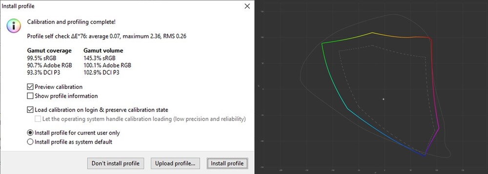

Ez után a célértékeket (120 cd/m² fényerősség, 6500 K színhőmérséklet, 2,2 gamma) próbáltuk belőni, illetve a legnagyobb színpontosságot elérni, ami kiválóan sikerült: az átlagos delta E 0,19, a legnagyobb pedig 0,54 lett, amelyek nagyon-nagyon jó értékeknek számítanak. A színhőmérséklet 6500 K, a fénysűrűség 148,2 cd/m², a feketeszint 0 cd/m², így a valós kontrasztarány végtelen lett. A képen a színtérlefedettség látható: a szürke szaggatott vonal jelzi a referencia színteret, míg a színes alakzatok a mért színteret ábrázolják. Eszerint a kijelző 145,3 százalékban fedi az sRGB színteret, és ezen belül a számottevő pontosság 99,5%, ami monitorok esetében szintén igen jónak számít.
