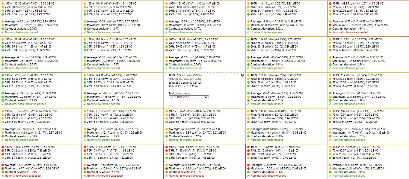

A keretbe épített fénykibocsátó diódák által szolgáltatott háttérvilágítás eloszlása műszeres méréseink szerint ezúttal sem tökéletesen homogén; az egyes képernyőtartományok között akár 12,9 százalékos eltérés is előfordulhat, ugyanakkor a felhősödés és foltosodás a hétköznapi használat során nem tűnik fel egyáltalán. A maximális válaszidő 20 ms, de ez három fokozattal tovább gyorsítható egészen 5 ms-ig, ráadásul úgy, hogy egyáltalán nem produkál zavaró túllövést a monitor. Az input lag 16,7 ms, ami a jelenlegi legjobb értékektől elmarad, de ettől függetlenül nem számít rossz eredménynek.

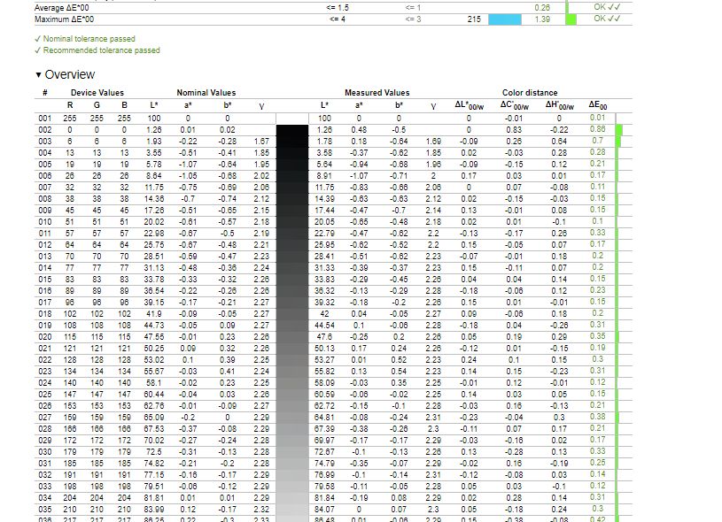

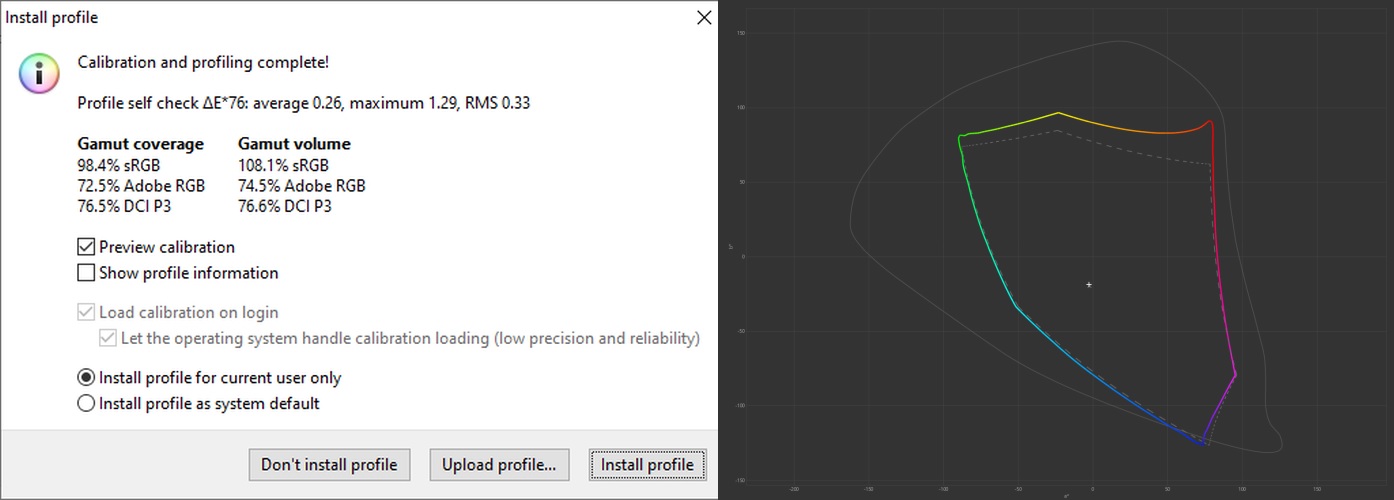

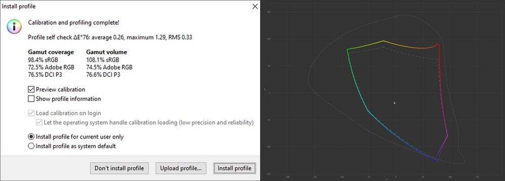

Egy i1 Display Pro kalibrátorral, illetve a DisplayCAL névre hallgató alkalmazás segítségével vettük szemügyre tüzetesebben az említett beállításokat. Sorrendben ezek a következők: Cinema, Color Weakness, FPS, HDR Effect, Reader, RTS, Vivid. A kapott értékek közül a legnagyobb fényerőt, a feketeszintet, a valós kontrasztarányt, a színhőmérsékletet, illetve a delta E értékeket tüntettük fel a táblázatban. Utóbbi egy olyan numerikus érték, ami két különböző szín távolságát határozza meg egy színrendszeren belül; minél kisebb a delta E értéke egy adott színnél, annál közelebb áll a referenciához (sRGB), vagyis annál jobb.
Ezután a célértékeket (120 cd/m² fényerősség, 6500 K színhőmérséklet, 2,2 gamma), valamint a legjobb színpontosságot próbáltuk elérni, ami egész jól sikerült. A maximális delta E 1,39 lett, míg az átlagos csupán 0,26, ami pazar eredménynek minősül. A színhőmérséklet 6400 K, fényerő 122,4 cd/m², a feketeszint 0,1707 cd/m², így a kontraszt 717,3:1 lett. A képen a színtérlefedettség látható: a szürke szaggatott vonal jelzi a referencia színteret, míg a színes alakzatok a mért színteret ábrázolják. Eszerint a kijelző 108,1 százalékban fedi az sRGB színteret, de ezen belül a számottevő pontosság 98,1%, ami monitorok esetében jónak számít.

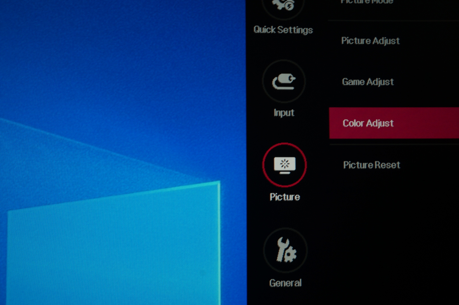

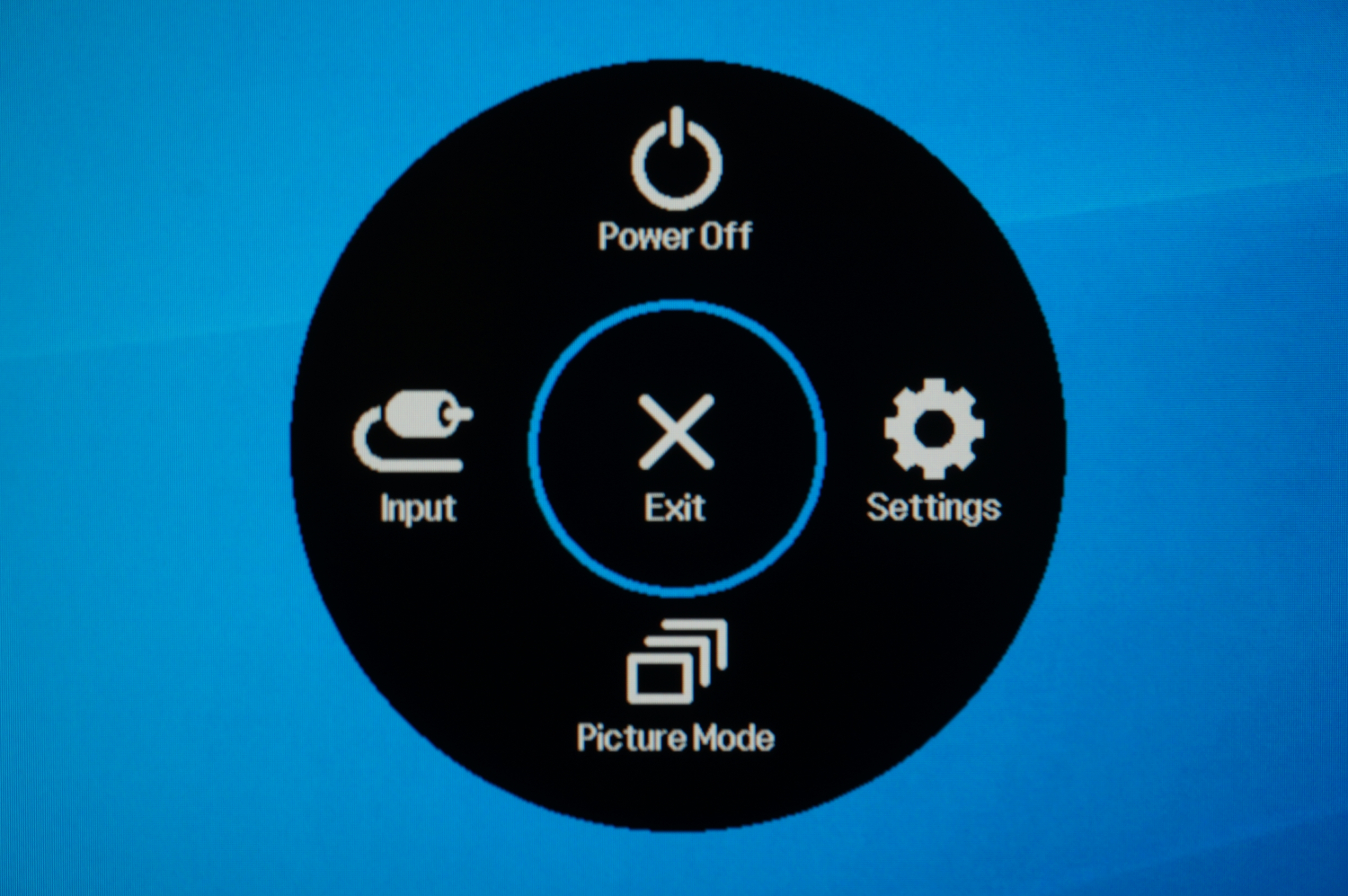

A menürendszerben való navigáláshoz a képernyő aljára szerelt, kényelmesen elérhető joystickot kell nyomkodni. A magyar nyelven nem kommunikáló menü grafikus struktúrája logikus és kellően sekély, a használatába hamar bele lehet jönni.

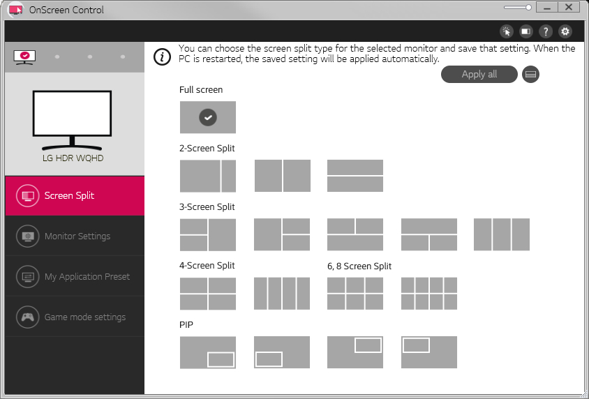

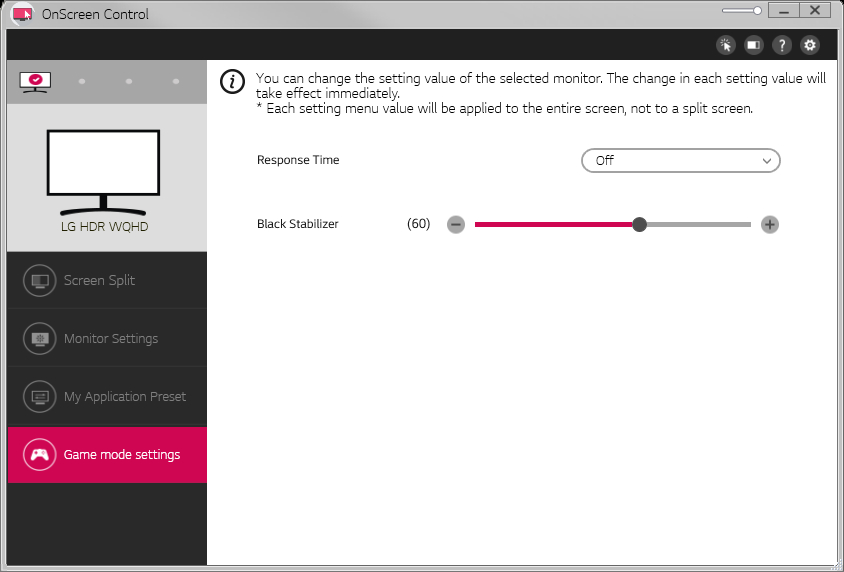

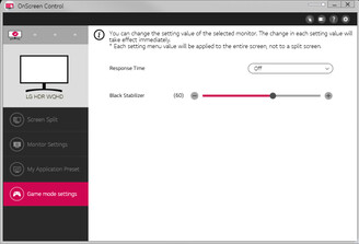

Az LG 34WN80C képes együttműködni az LG OnScreen Control nevű alkalmazásával, aminek segítségével néhány beállítás, például a fényerő vagy a kontraszt a számítógépen keresztül, azaz egérrel módosítható. Sőt az OSC képes arra is, hogy darabokra szabdalja vele a felhasználó a képernyőt, és így páldául a megnyitott ablakokban futó alkalmazásokat automatikusan külön képernyőrészekre pakolja, ami egy ilyen széles kijelzőn jól használható funkció.
Az extrákat nem vitték túlzásba, hiszen célkereszt nincs, a LED-ek hiányoznak, ahogy a beépített hangrendszer is, viszont a régebbi LG monitorokból már megismert Black Stabilizer nevű szolgáltatást nem spórolták ki. Ez érzékeli a képernyő legsötétebb részét, és megnöveli annak fényerejét a jobb láthatóság kedvéért. Ez a játékoknál lehet hasznos, hiszen így nehezebben tudnak elbujkálni előlünk ellenfeleink az árnyékban.
