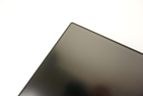

Maga a képernyő  hagyományos, lapos, sík kialakítású, amelynél a vékony káva egy síkban van a kijelzővel, és ezáltal kikapcsolt állapotban láthatatlan. A készülékház alsó részének közepén található egy kezelőpanel, a ki- és bemenetek pedig a szokásoknak megfelelően a hátlapon kaptak helyet. Található itt két HDMI 2.0, két USB 3.0, illetve egy-egy USB Type-C Thunderbolt, DisplayPort 1.4 csatlakozó és 3,5 mm-es analóg hangkimenet.

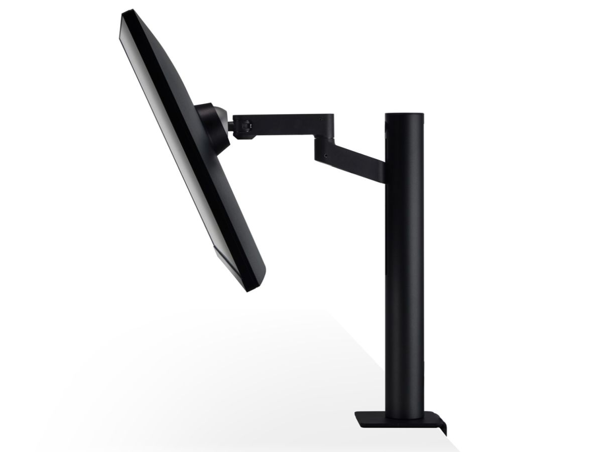

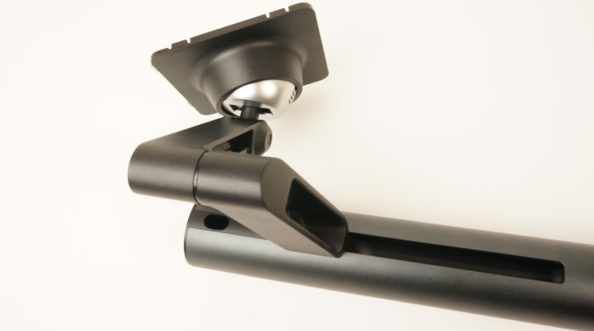

Hagyományos értelemben vett talpa nincs is, ehelyett az asztal lapjához kell csavarozni, ami a megszokott talpas megoldásnál jóval nagyobb stabilitást biztosít. Ezen nyugszik egy 46 centiméter magas, elforgatható nyak, hátuljában egy praktikus, elrejthető kábelcsatornával. A nyak része egy 11 centiméter hosszú, 13 centiméteres tartományban fel-le mozgatható nyúlvány, amihez csatlakozik egy elforgatható, 15 centiméteres modul. Utóbbi egy gömbcsuklós egységben végződik, erre lehet rápattintani magát a kijelzőt.
Mindennek eredményeként a képernyő magassága 13 centiméteres tartományban állítható, fölfelé és lefelé 25-25 fokban dönthető, 18 cm-es tartományban mozgatható előre-hátra, jobbra is és balra is 280 fokban elfordítható és a képernyő 90 fokkal elforgatható, vagyis függőlegesbe állítható. Ennek a bonyolult, több komponensből álló kialakításnak tényleg van értelme, a megszokottnál egyértelműen jobban pozicionálható így a kijelző. A gyakorlati próba során arra jutottunk, hogy a megvalósítás is jó, jól használható, mert stabil, alig van holtjátéka, a beállított pozíciót pedig stabilan megtartja. Maga az állítgatás pofonegyszerű, egyáltalán nem igényel komolyabb erőkifejtést, és elrontani sem lehet semmit.
