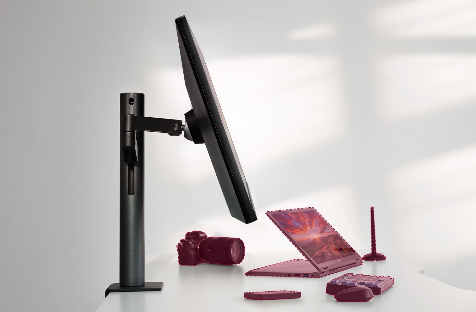

Mint említettük, az LG 34WN780 megkapta a vállalat egyik speciális fegyverét, az Ergo állványt, amelynél a cél az volt, hogy a megszokottnál rugalmasabban állítható, akár közelítést vagy távolítást is lehetővé tévő kiegészítőt hozzanak létre, annak érdekében, hogy a képernyőt tényleg a lehető legtökéletesebb pozícióba lehessen állítani. Ez nem is hagyományos értelemben vett talp, hanem az asztal lapjához csavarozható konzol, ami a megszokott talpas megoldásnál lényegesen nagyobb stabilitást biztosít.
A nyak maga 46 centiméter magas, elforgatható, hátuljában egy praktikus, elrejthető kábelcsatornával. A nyakhoz kapcsolódik egy 11 centiméter hosszú nyúlvány, végén egy elforgatható, 15 centiméteres modullal, ami gömbcsuklós egységben végződik, erre lehet rápattintani magát a kijelzőt. A kijelző állványt fogadó részén egyébként a szabványos, 100 x 100 mm-es VESA furatok is megtalálhatóak, így más állványra, konzolra is felszerelhető.
Az Ergo talpnak köszönhetően a képernyő magassága 13 centiméteres tartományban állítható, fölfelé és lefelé 25-25 fokban dönthető, 18 cm-es tartományban mozgatható előre-hátra, jobbra is és balra is 280 fokban elfordítható, síkban tartva jobbra-balra mozgatható, és a képernyő 90 fokkal elforgatható, vagyis függőlegesbe állítható, azaz pivot módban is használható. Tehát tényleg egy bonyolult, komplex állványt alkottak meg a mérnökök, és ennek tapasztalataink szerint van is gyakorlati haszna, hiszen a megszokottnál lényegesen sokoldalúbban és pontosabban pozicionálható így a kijelző.
Ennek persze nem biztos, hogy sok értelmét látja az, aki egyedül ül otthon, szemben a monitorával, ám irodai környezetben kifejezetten hasznos lehet, valamint abban az esetben is, ha megjelenítőjét "tévéként" is használja, mert az Ergo révén könnyen az ágya, fotelje vagy kanapéja felé tudja forgatni-mozgatni a kijelzőt, miután végzett asztalhoz kötött feladataival. A tesztelés során arra a következtetésre jutottunk, hogy az ötlet is jó, és a megvalósítás is remekül sikerült: kellően stabil, a holtjáték minimális, a beállított pozíciót pedig stabilan megtartja. Maga az állítgatás igen egyszerű, nem igényel semmilyen komolyabb erőkifejtést, elrontani pedig nem lehet semmit.

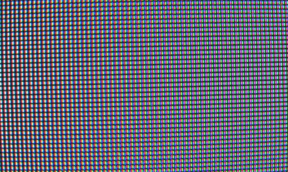

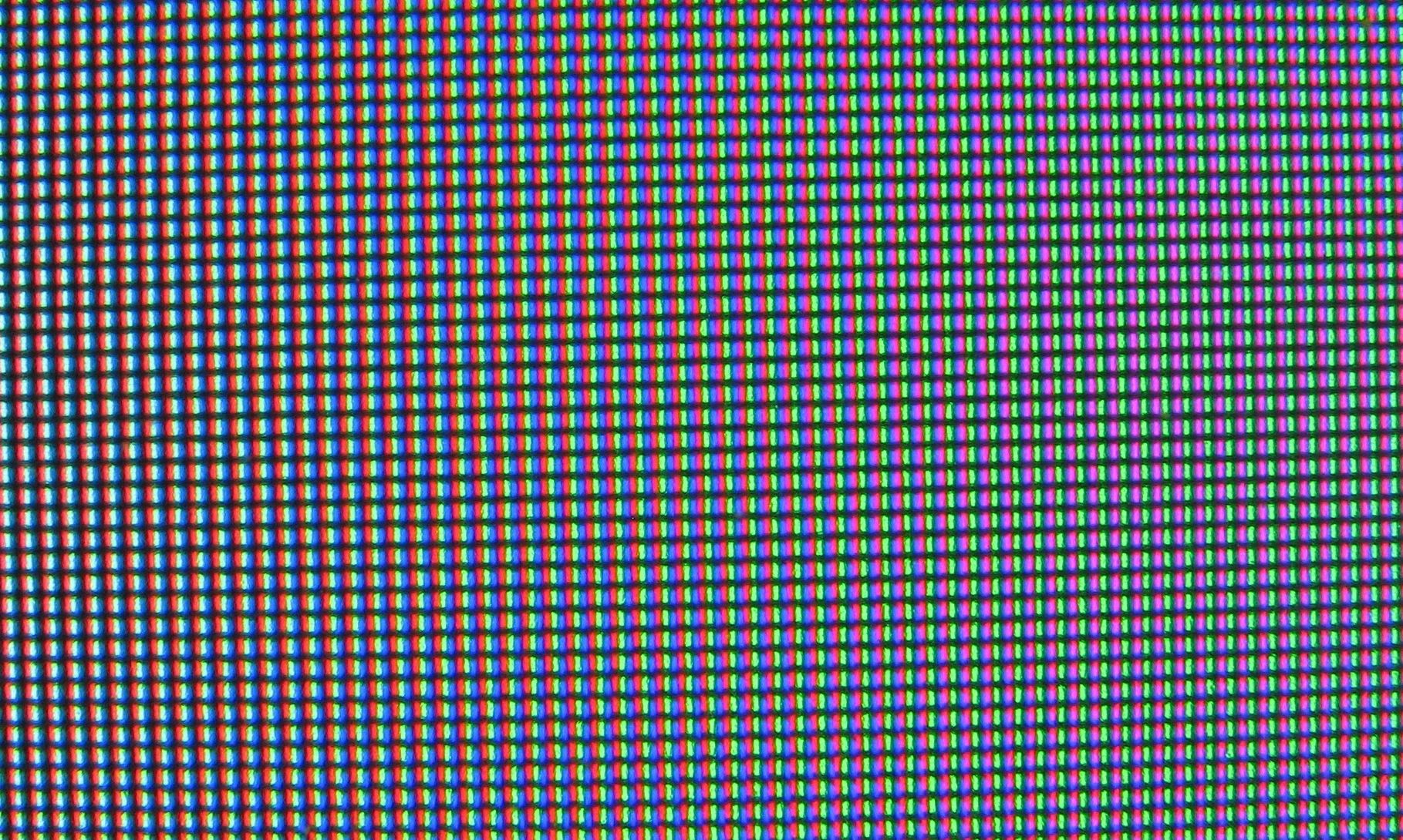

A monitoroknál az LG általában az IPS technológiát preferálja, így nem túl meglepő módon ebbe a készülékbe is ilyen típusú kijelző került. Egészen pontosan egy 34 hüvelykes, 8 bites, 3440x1440 (QHD) képpont felbontású panel, amelynél így a pixelsűrűség 109,23 ppi, ami az átlagosnál jobbnak számít. A kijelzőt bevonták egy olyan speciális anyaggal, amely hatékonyan oszlatja el az esetlegesen becsillanó külső fényeket.
Az Edge-LED háttérvilágítású eszköz nem PWM-es, azaz a fényerőt nem a képernyő zavaró villogtatásával módosítja, ami dicséretes. A készülék biztosítja a nagy dinamikatartományú tartalmak (HDR10) megjelenítését, és az tény, hogy a HDR effekt érzékelhető, viszont a maximális 434,6 cd/m² maximális fénysűrűség miatt nem annyira látványos, mint amit az e téren jobban teljesítő monitoroknál tapasztalhatunk. SDR módban a maximális fényerő 307,4 cd/m², ami bőven elég átlagos irodai/otthoni környezetben, a legkisebb fényerő pedig csupán 1,92 cd/m², ami azt jelenti, hogy beállítható úgy, hogy vaksötét szobában se legyen zavaró a fénye.

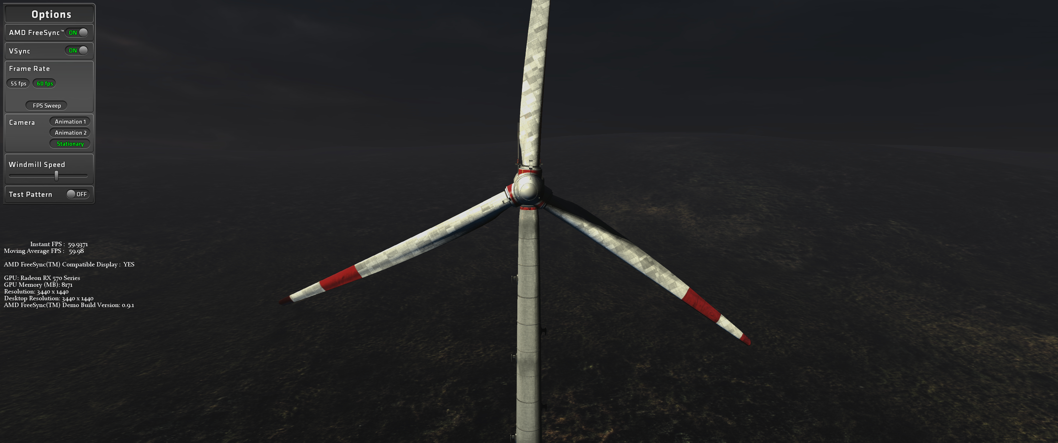

A termék támogatja a Freesync dinamikusan változó frissítési frekvencia technológiát, úgy, hogy a maximális képfrissítési ráta 75 Hz. Ez jelentősen elmarad attól, amit ma a jobb gamer monitorok produkálnak, tehát játékra nem feltétlenül ez a legjobb megoldás. De természetesen kipróbáltuk élesben néhány játékkal, illetve az AMD Freesync demó programjával, és arra jutottunk, hogy az eljárás problémamentesen működik.

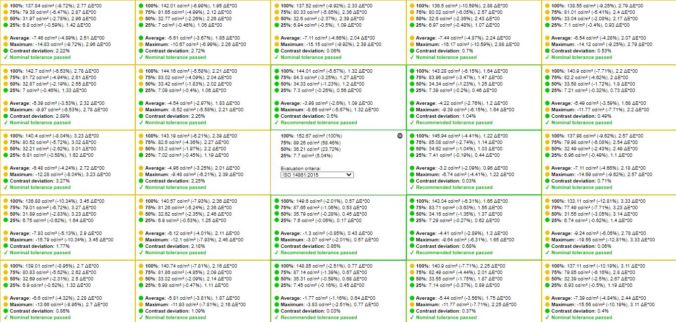

A keretbe épített fénykibocsátó diódák által szolgáltatott háttérvilágítás eloszlása műszeres méréseink szerint ezúttal sem tökéletesen homogén, ugyanis az egyes képernyő-tartományok között akár 12,5 százalékos eltérés is előfordulhat, ugyanakkor a mindennapi, átlagos használat során nem tűnt fel felhősödés-foltosodás. Az is pozitívum, hogy az ilyen típusú kijelzőknél még mindig elő-előforduló IPS Glow jelenséggel sem találkoztunk.

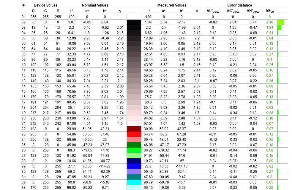

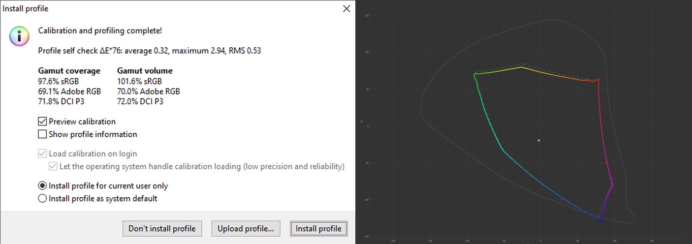

Egy i1 Display Pro kalibrátorral, illetve a DisplayCAL névre hallgató alkalmazás segítségével vettük szemügyre tüzetesebben az említett beállításokat. Sorrendben ezek a következők: Cinema, Color Weakness, FPS, HDR Effect, Reader, RTS, Vivid. A kapott értékek közül a legnagyobb fényerőt, a feketeszintet, a valós kontrasztarányt, a színhőmérsékletet, illetve a delta E értékeket tüntettük fel a táblázatban. Utóbbi egy olyan numerikus érték, ami két különböző szín távolságát határozza meg egy színrendszeren belül; minél kisebb a delta E értéke egy adott színnél, annál közelebb áll a referenciához (sRGB), vagyis annál jobb.
Ezután a célértékeket (120 cd/m² fényerősség, 6500 K színhőmérséklet, 2,2 gamma) próbáltuk belőni, illetve a legnagyobb színpontosságot elérni, ami többé-kevésbé sikerült is: az átlagos delta E 0,24, a legnagyobb pedig 2,18 lett; ezek teljesen jó értékek, főleg, hogy igazán csak a feketével volt probléma, az pedig ugyebár az IPS paneltechnológia miatt van. A színhőmérséklet 6500 K, a fénysűrűség 140,7 cd/m², a feketeszint 0,1657 cd/m², így a valós kontrasztarány 849,2:1 lett. A képen a színtérlefedettség látható: a szürke szaggatott vonal jelzi a referencia színteret, míg a színes alakzatok a mért színteret ábrázolják. Eszerint a kijelző 101,6 százalékban fedi az sRGB színteret, de ezen belül a számottevő pontosság 97,6%, ami monitorok esetében átlagosnak számít

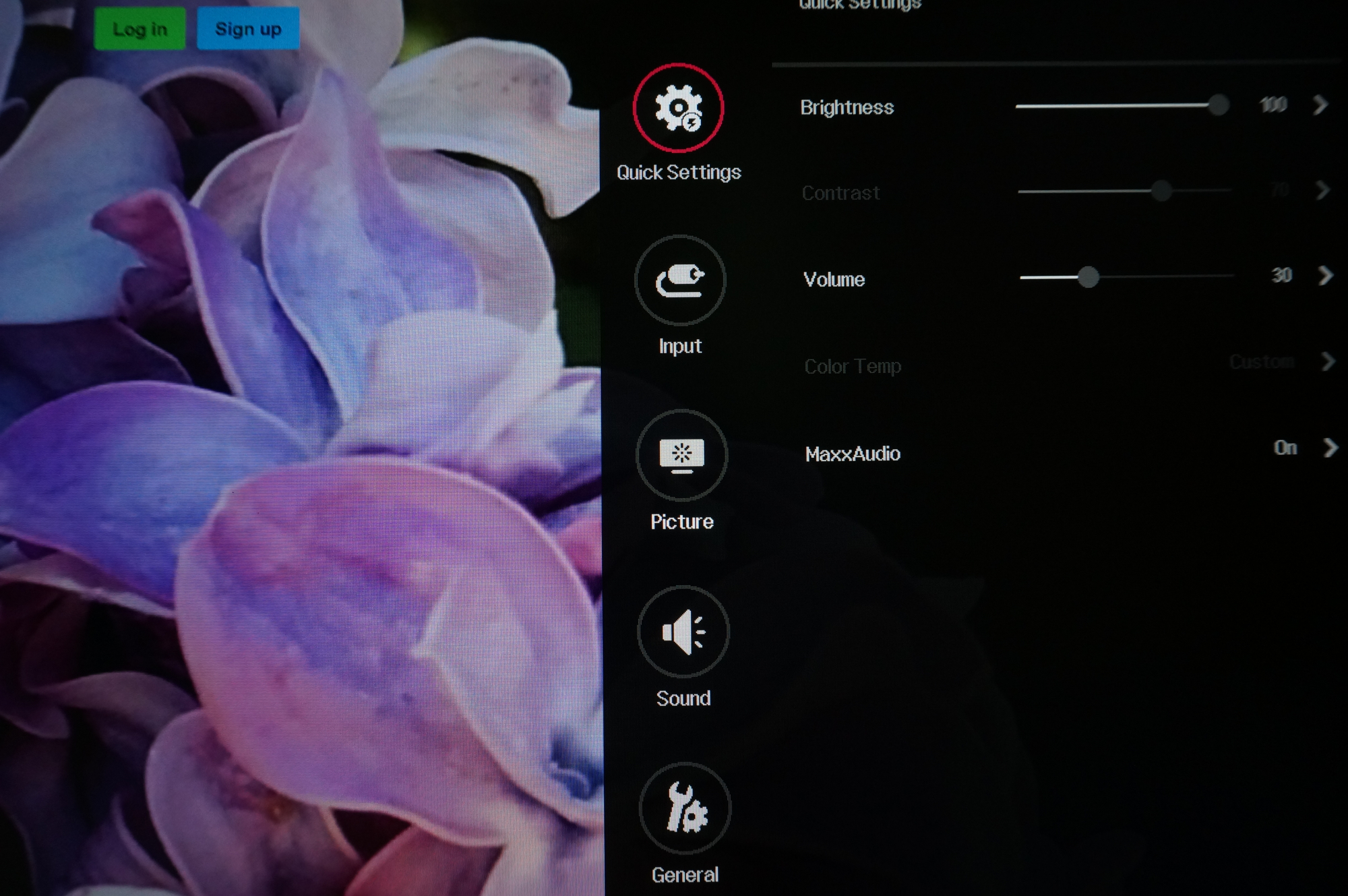

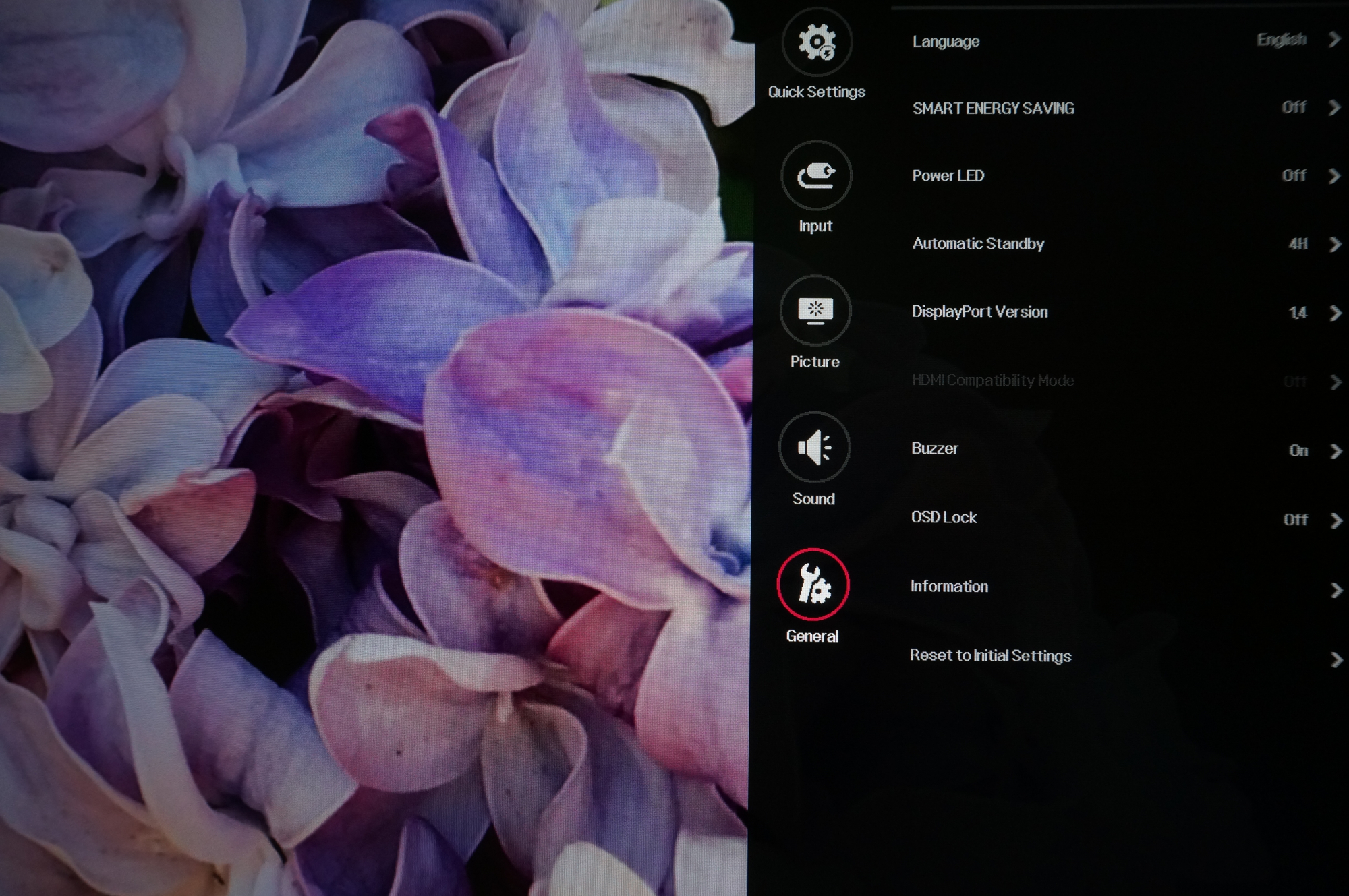

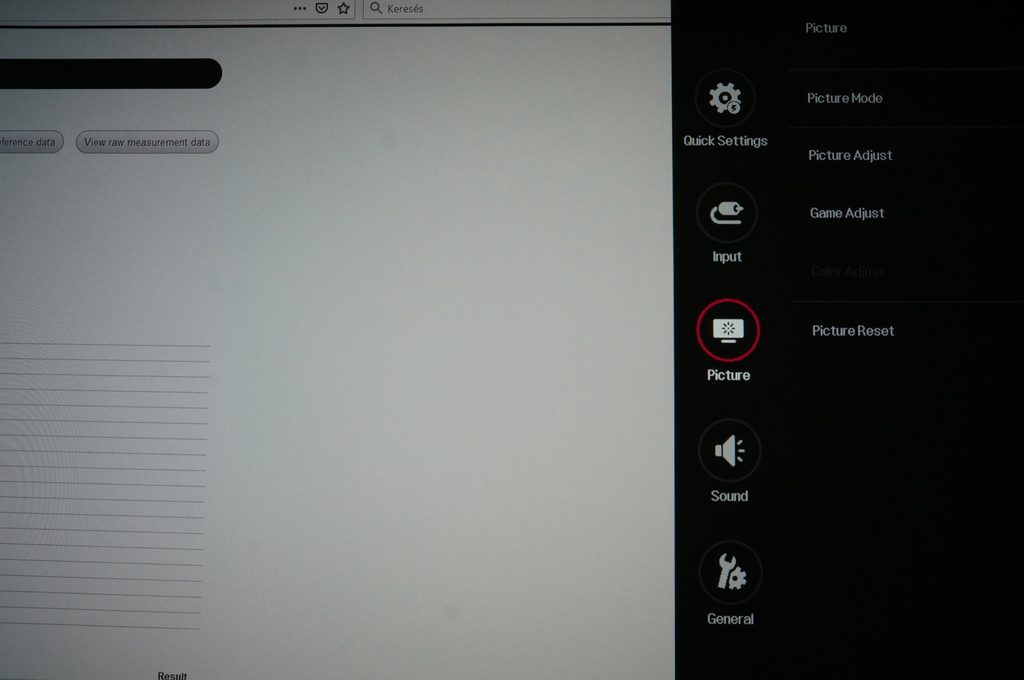

Már vannak olyan monitorok, amelyek mellé pakolnak távirányítót, azonban az LG 34WN780 nem tartozik ezek közé. A menürendszerben való navigáláshoz így a képernyő alján lévő, kisméretű joystickot kell nyomkodni, aminek a használatába hamar bele lehet jönni. A grafikus kezelőfelület sajnos nem kommunikál magyar nyelven, viszont struktúrája kellően sekély, felépítése logikus, amiből fakadóan a vezérlés jó eséllyel senkinek sem fog problémát okozni.

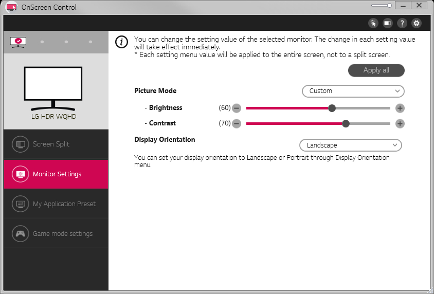

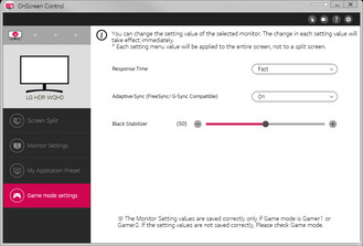

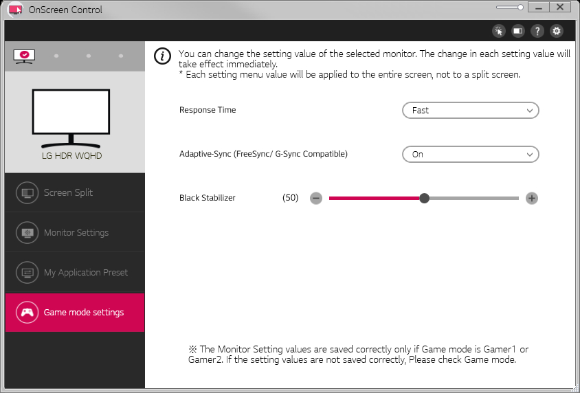

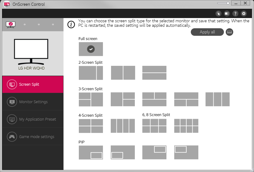

A monitor képes együttműködni a vállalat OnScreen Control nevű alkalmazásával, aminek segítségével néhány beállítás, például a fényerő vagy a kontraszt a számítógépen keresztül, szoftveresen, az egér használatával is módosítható. Sőt az OSC képes arra is, hogy darabokra szabdalja vele a felhasználó a képernyőt, és így a nyitott ablakban futó alkalmazásokat automatikusan külön képernyőrészekre pakolja.

Black stabilizer
Ez a funkció aktív állapotában érzékeli a képernyő legsötétebb részét, és megnöveli annak fényerejét a jobb láthatóság kedvéért. Ez a játékoknál lehet hasznos, hiszen így nehezebben tudnak elbújni előlünk ellenfeleink a virtuális árnyékban
