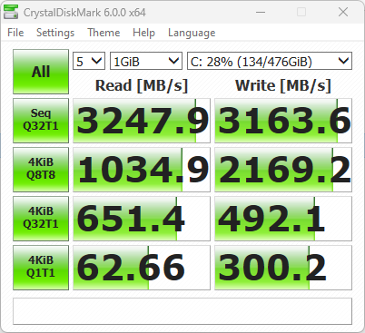

Elsőként nézzük, mit kapunk a háttértártól, mely a Microntól származik és PCIe 4.0 x4 kompatibilis:
Ahogy látható, a sebességben nem dönt rekordot az SSD, de különösebb probléma nincs vele, a rendszert nem fogja feleslegesen visszafogni munka vagy szórakozás közben.

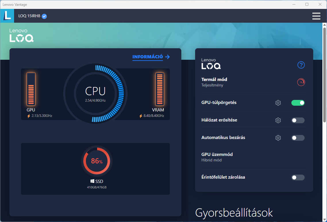

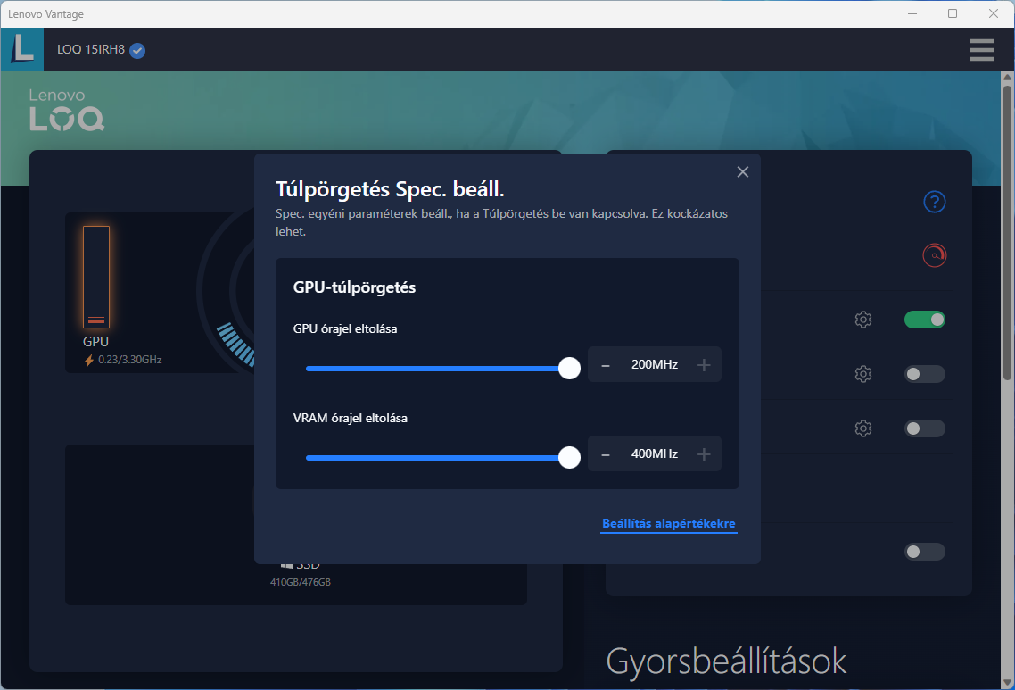

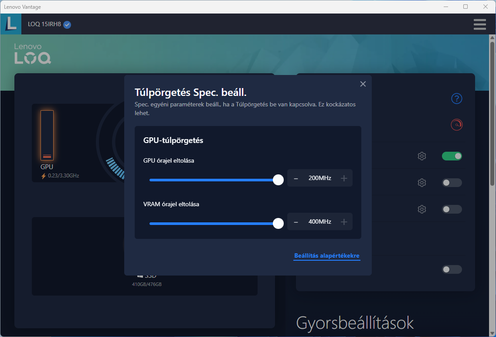

A Lenovo a Vantage gépkezelő programot mellékeli notebookjához, mely egyéb funkciók mellett lehetővé teszi a GPU és a CPU túlhajtását is, utóbbi esetén a grafikus processzor és a videomemória kézi tuninglehetőséget is kínál. Tesztünkben az alapértelmezett Kiegyensúlyozott és a Teljesítménycentrikus profilt használtuk, és az utóbbi mellé a GPU-t is magasabb sebességre kapcsoltuk, kimaxolva a fenti képen látható csúszkákat is.

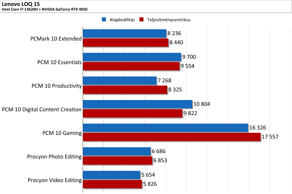

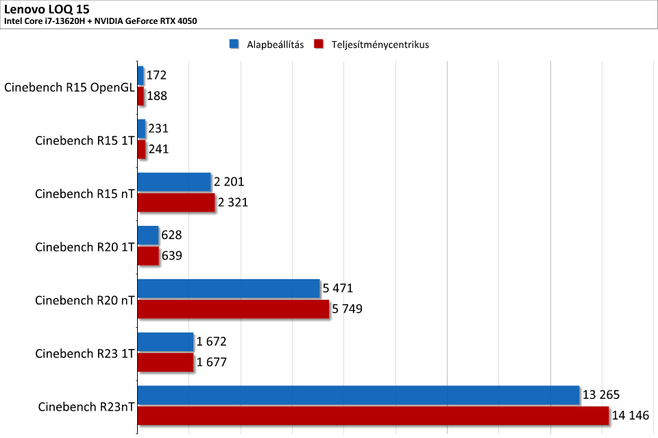

Teljesítmény különböző beállításokkal
Lenovo LOQ 15IRH8 teljesítménye Alapértelmezett Teljesítménycentrikus
7-Zip beépített benchmark (nT) 60 857 MIPS 61 969 MIPS
SpecWPC 7-Zip Compress* 88,02 s 82,25 s
SpecWPC Blender BMW 1M* 74,36 s 72,16 s
SpecWPC Handbrake Normal / HQ 103,04 / 40,19 fps 107,82 / 42,23 fps
SpecWPC Maya Shaded Wire 173,73 fps 182,73 fps
SpecWPC Python SciPy* 80,50 s 80,78 s
VeraCrypt 64 SHA-256/SHA-512 401 MB/s / 601 MB/s 405 MB/s / 602 MB/s
*A kisebb érték a jobb

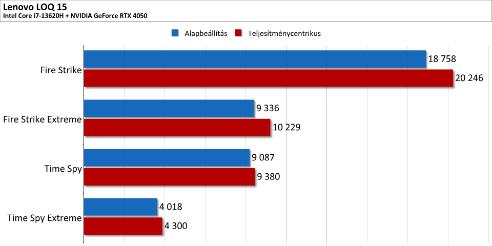

A számokból is látszik, hogy például a Ryzen 5 7535HS-re és szintén RTX 4050-re épülő Acer Nitro 16-tal szemben a tesztelt LOQ 15 notebook képes némi előnyre szert tenni, de a különbség nem igazán nagy. De jól tartja magát a LOQ 15 a Ryzen 7 7735HS-sel és RTX 4060-nal szerelt MSI Bravo 15-tel összemérve is, legalábbis azokban a tesztekben, ahol a GPU szerepe nem kifejezetten hangsúlyos.
A 3D-s és játékok alatt kapott eredmények is azt mutatják, hogy a Lenovo gépe minimális előnyben van a ryzenes Nitro 16-tal szemben (a teszteket mindkét esetben 1920x1080 pixeles felbontáson futtattuk, így a Nitro magasabb felbontása miatt nem szenvedett hátrányt). Az MSI Bravo 15 persze itt már egyértelműen gyorsabb, de ez az erősebb GPU-t figyelembe véve egyáltalán nem meglepő. Az elért eredmények alapján egyébként a tesztelt notebook teljesen alkalmas arra, hogy Full HD-ben magas részletesség mellett is élvezhessük a modern játékokat, illetve kihasználhassuk a G-Sync kompatibilitást is kínáló, 144 Hz-es képernyő előnyeit.

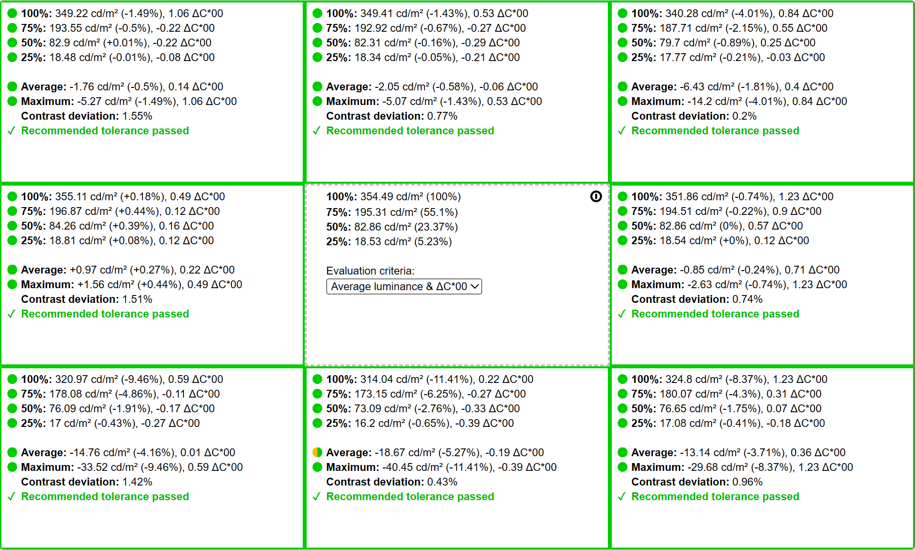

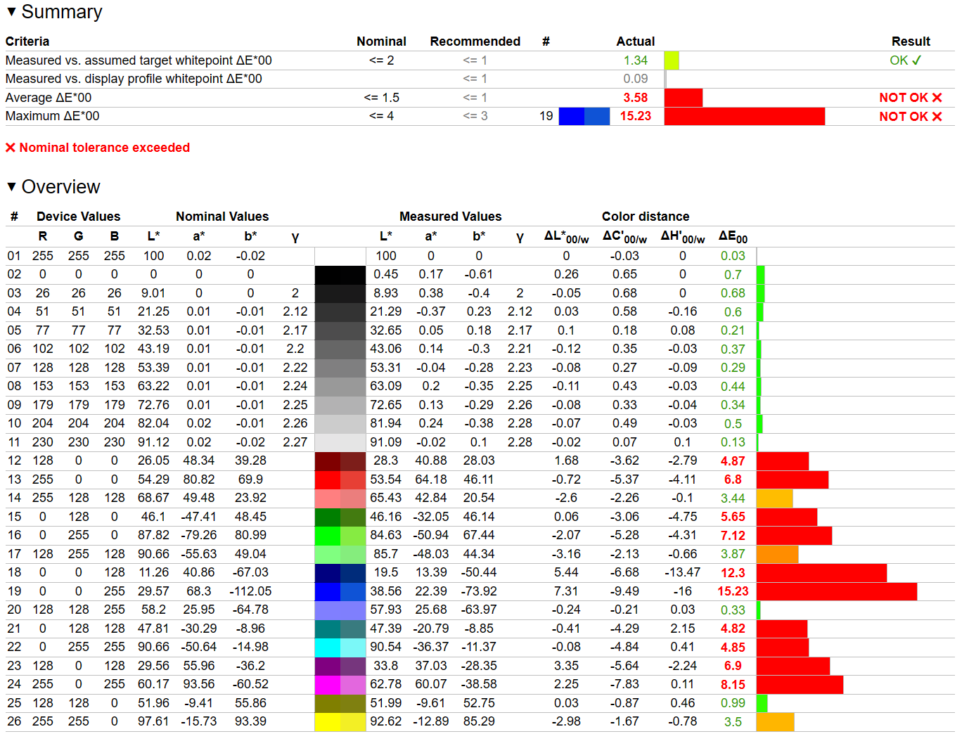

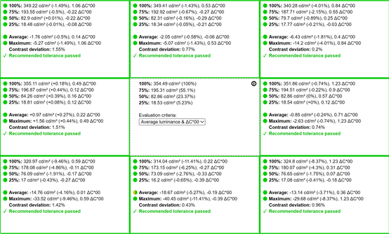

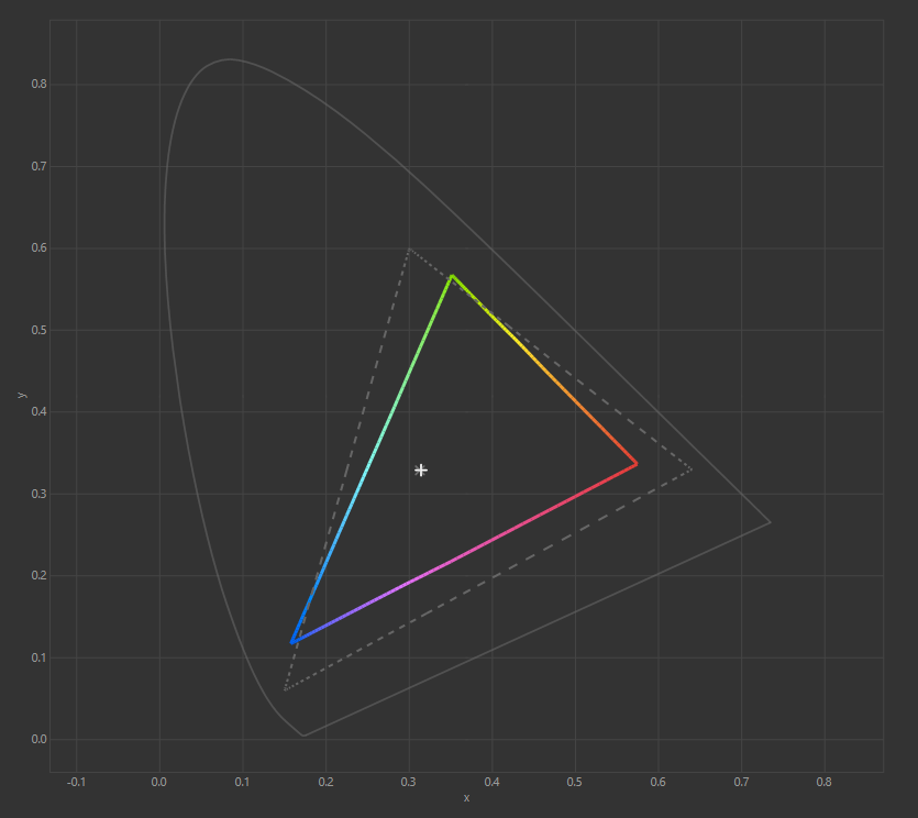

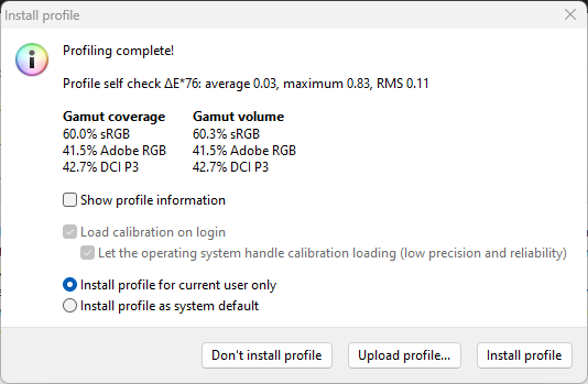

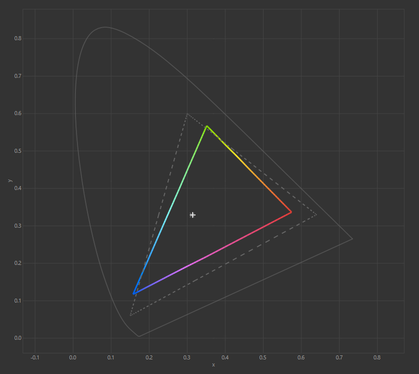

Az olcsóbb notebookoknál időről-időre elkövetik a gyártók azt a hibát, hogy alsó polcos kijelzőpanelt választanak hozzájuk. Sajnos a Lenovo is így tett, a BOE gyártású komponensnél láthatóan csak a játékosok igényeire figyeltek. Ez egyrészt örvendetes, mert így megkapjuk a 144 Hz-es frissítést és a G-Sync kompatibilitást (az utóbbi azért nem olyan elterjedt ebben az árszegmensben), másrészt viszont ezzel kicsit vesztünk a notebook univerzális használhatóságából. A panel ugyanis kiváló, 354 cd/m²-es maximális fénysűrűséget és 1969:1 kontrasztarányt kínál, de mindössze 60% körüli sRGB és 43% alatti DCI-P3 színteret nyújt, grafikus munkákhoz tehát nem ajánlható.
Ezekkel a paraméterekkel egyébként nem meglepő módon a színhűség sem tud igazán jó lenni, aki tehát univerzális felhasználásra vásárolná ezt a gépet, annak azt javasoljuk, hogy válassza a 2560x1440 pixeles panellel szerelt változatot, az ugyanis 100%-os sRGB-t kínál.

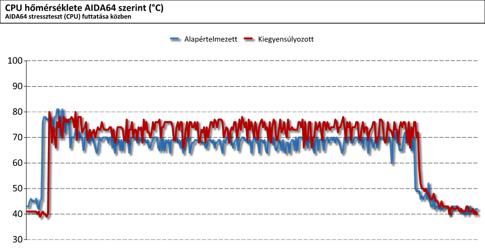

A gamer notebookoknál nincs könnyű dolga a hűtésnek, és ezt sokszor olyan hangerővel adja a rendszer tudtunkra, hogy csak fejhallgatóval lehet a gép mellett megmaradni. A Lenovo LOQ 15 esetében szerencsére ennyire nem vészes a helyzet: alapbeállításokkal használva tulajdonképpen teljesen átlagos zajszintre számíthatunk, olyanra, ami egy átlagos irodai noteszgépnél is előfordulhat (alacsony terhelésen pedig igazából némán is dolgozhatunk vele). A Teljesítménycentrikus profilnál már erősebben dolgoznak a ventilátorok, ez pedig jóval határozottabb zúgással jár, amivel már biztos, hogy magunkra vonnánk a figyelmet egy csendesebb irodában, de még ez is elviselhető szinten marad.

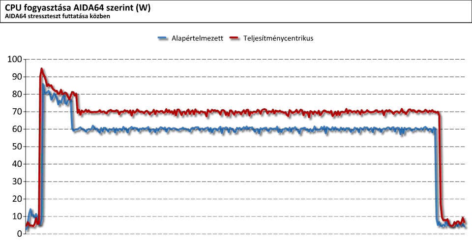

A rendszer viselkedését figyelve azt láthatjuk, hogy a terhelés megemelkedésekor alapbeállításoknál 80 watt köré ugrik a processzor fogyasztása – majd nagyjából 20-25 másodperc alatt 75 watt környékére (PL2) csökken. Ezután egy hirtelen váltással 60 watton (PL1) találjuk magunkat, és ezt a szintet aztán tartja is a gép tetszőleges ideig. A processzor hőmérséklete közben 65-70 °C között ingadozik.
A teljesítménycentrikus profilt aktiválva a PL2 és a PL1 egyaránt módosul, az előbbi 95-80 wattra, az utóbbi pedig 70 wattra. A hűtésnél tehát mindenképpen indokolt a nagyobb sebesség (és vele a zaj), ez arra elég, hogy a hőfok ekkor is kényelmesen 80 °C alatt maradjon.

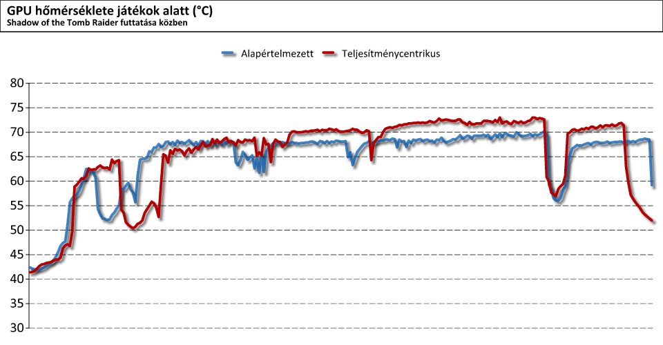

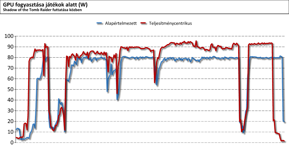

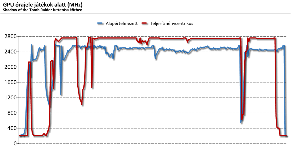

Ami a GPU-t illeti, természetesen ennek viselkedését is befolyásolja a tuning:
Mint a görbékből látszik, körülbelül 10 wattal, 80-ról 90 wattra ugrik a TGP a túlhajtás aktiválása után, ami magasabb órajelet és a zajosabb hűtés ellenére magasabb hőmérsékletet is okoz. A melegedés mértéke ugyanakkor nem veszélyes egyik komponensre sem.

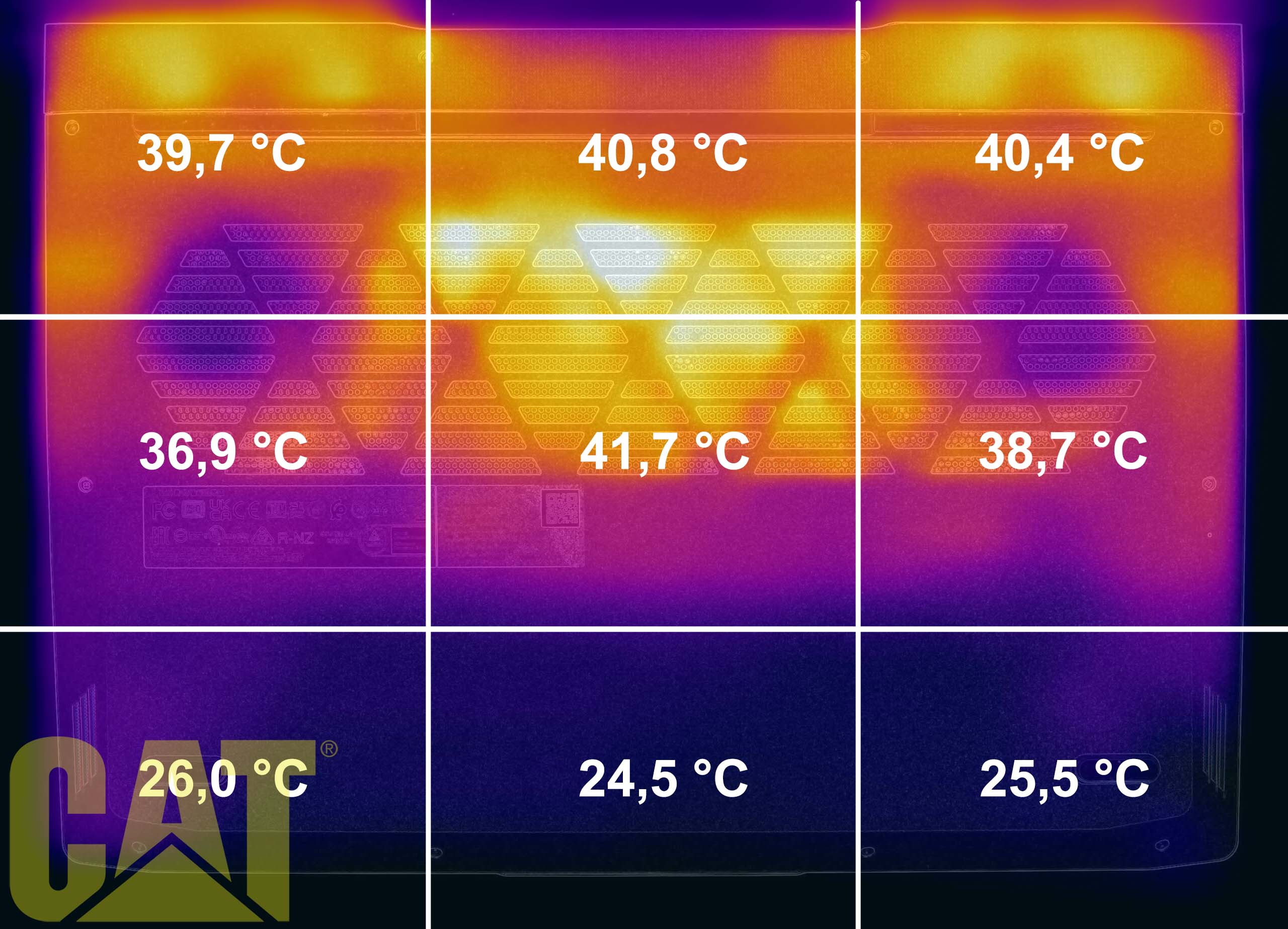

Ami a burkolat hőfokát illeti, ez is elviselhető, legalábbis a felhasználóval érintkező felületek sehol nem lesznek túlzottan forrók. A felső részen a billentyűzetnél 30-34 °C-os maximumokat mértünk, míg alul 38-40 °C-ig melegedett a LOQ 15.

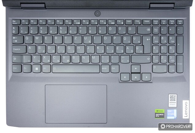

Mint már futólag említettük, a billentyűzet a LOQ 15-nél nem tartozik a legmerevebbek közé, de hajlékonysága nem zavaró, így a gépelési élményt nem befolyásolja negatívan. A gombok egyébként jól mozognak, útjuk, visszajelzésük megfelelő, látszik (érződik), hogy a gyártónak rengeteg tapasztalata van ezen a téren.
A gép „gamer” orientációjából a klaviatúrán nem sok minden látszik, hiszen nem kapunk RGB fényeket, nincsenek speciális gombok, makró vagy kiemelt WASD billentyűk. A kurzormozgatók viszont teljes méretűek, munka közben pedig a jobb szélre bezsúfolt numerikus részt is ki tudjuk használni. A kiosztással sincsenek komolyabb gondok, bár a bal oldali Shift lehetne kicsit szélesebb, és az ű/Enter összezsúfolása is olyasmi, amivel meg kellett barátkoznunk.
A tapipad egy jól működő, integrált gombokkal rendelkező modell, mely gesztusokat is támogat, precíz és gyors. Mérete 120 x 75 mm, és tökéletesen alkalmas arra, hogy napi feladataink során az egérmutatót mozgassuk vele. Játékoknál persze javasolt inkább egeret használni.

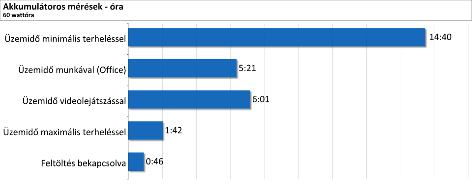

A Lenovo 60 Wh-s akkumulátort szerelt notebookjába, ez érezhetően kisebb a manapság divatos 90+ Wh-s áramforrásoknál. Kérdés, hogy ez mennyire probléma egy olyan gép esetében, amely közel 2,5 kg-os, és egész formaterve az „asztalon a helyem” érzést sugallja. Igen, az eredmény az, hogy egy feltöltéssel bizony nem fogjuk kihúzni a munkanapot, de a LOQ 15 vásárlóinak nagy része valószínűleg nem is erre készül, hanem arra, hogy a táskából csak akkor vegye ki a gépet, amikor már újra áramforrás közelében van.
A notebook egyébként impozánsan gyorsan töltődik, nagyjából háromnegyed óra alatt ismét 100% közelében jár az akkumulátor. De akkor sincs gond, ha a gyári adaptert nem szándékozunk magunkkal vinni, ugyanis az USB-PD töltés is támogatott, egészen 140 wattig.
