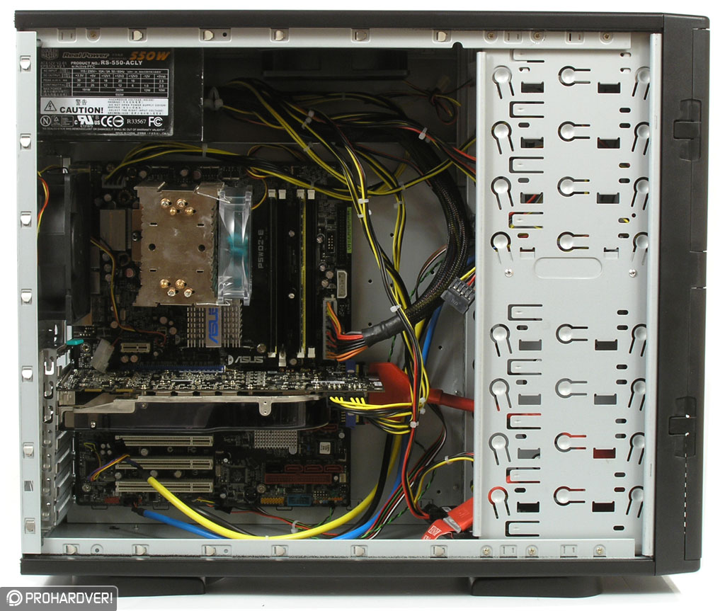

Két, kézzel oldható csavar és egy kulccsal zárható retesz védi az oldallapot, amelyen keresztül megközelíthető a belső. A másik oldalra csak két normál csavar jutott. Érdemes megfigyelni az alábbi képen, hogy a felső szellőzőnyílás és a ház hátulja között mennyi hely van. Ez később mai másik tesztalanyunk, az 1200 wattos Chieftec táp miatt lesz érdekes.

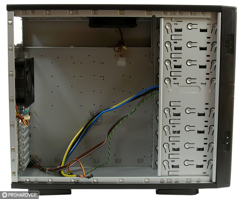

Kíváncsian vártuk, milyen lesz a WH-02 belseje, mert a homlokzat kialakításából és a felső szellőzőrostélyból sejteni lehetett, hogy most valami újjal rukkol elő a Chieftec. Így is lett. Felül 12 centiméteres ventilátor van, ráadásul nem 25 mm vastag, hanem a serverekből ismert 38 mm-es. Ugyanilyen izmos lapátkerék van a hátsó falon is. Mindkettőre raktak négytűs, tápra köthető és háromtűs, alaplapos csatlakozót is.
A siklócsapágyas ventilátornak csupán öt lapátja van. Motorja 0,3 amperes, percenként kétezret forog. Minden bizonnyal hangos lesz majd, de egy szervernél sokkal fontosabb a jó szellőzés, mint a halk üzem.
Ahogyan számítottunk rá, teljesen új a bővítőhelyeket tartó részleg is. Alapállapotban csak egyetlen 3,5 colos vázat kaptunk a legfelső helyen. Alatta három, majd egy keresztmerevítő után még öt egybenyitott 5,25 colos állás sorakozik. Ez azért nagyon jó, mert így több merevlemezes RAID dobozokat is könnyűszerrel betehetünk. Alulra befér mondjuk egy két helyet foglaló háromwinchesteres, és egy három helyet foglaló, négywinchesteres doboz, felülre pedig még egy háromhelyes négyes és egy optikai meghajtó, vagy két kéthelyes hármas. Summázva, akár egy tucatnyi háttértárat is bepakolhatunk a WH-02-be, amely csupán 46 centiméter magas! Azt gondolhatnánk, hogy a Chieftecnél nem ügyeltek a fontos adattárak szellőzésére, de ez nem így van, ugyanis a RAID dobozok hátán mindig van ventilátor.
Kissé nehézkesnek tűnhet, hogy a meghajtók rögzítőfüleit a túloldalra tették. Egy kiszolgálógép esetében nem olyan nagy gond ez, mert jó esetben csak a beüzemeléskor kell megbontani, utána már az előlapon keresztül történhet a winchesterek cseréje.
Chiefteces szokásnak megfelelően végtelenül kényelmes volt szerelni a WH-02-et. ATX-es alaplapunkat nevetve nyelte el, az Extended ATX-es szerverdeszkákkal sem lenne gondja. Megfelelő HDD-keret nélkül csak egy winchestert tettünk az aljába, de a ventilátoros RAID dobozoknak is bőven maradt volna hely annak ellenére, hogy az átlagos grafikus kártyák közül a leghosszabbat, egy GeForce 8800 GTX-et tettünk be. Egyedül a felső ventilátor környékén volt egy kis gondunk. Túl közel volt a ház hátuljához, így csak normál ATX méretű vagy annál egy kicsivel nagyobb táp fért be mögé. Az igazat megvallva nem sok értelmét láttuk a felső lapátkeréknek, hiszen a hátsó ventilátor és a HDD-keretek szellőzése megfelelő, elölről hátra irányuló légáramlatot alakít ki.
