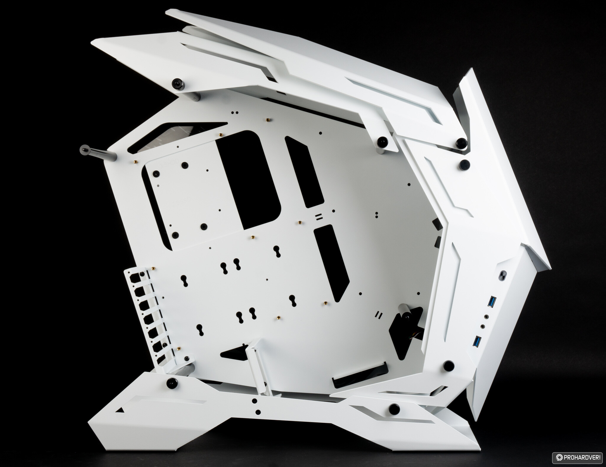

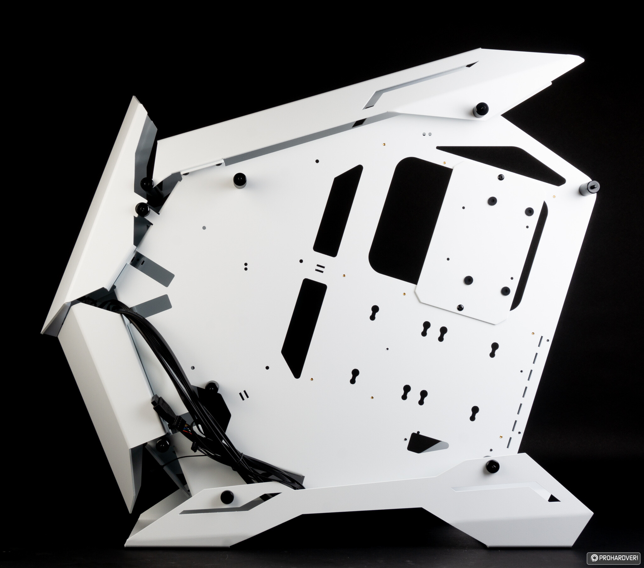

A ház két oldala kézzel oldható csavarokkal rögzített, sötétített üveglappal lett borítva, melyet – a ház többi eleméhez hasonlóan – igen szellősen rögzítettek a házhoz. Vázról gyakorlatilag nem is beszélhetünk, hiszen az egész ház lemezek, illetve őket egymással összekötőfém rudak összessége.
Az üveglapokon kívül a ház felső része és az előlapok (merthogy kettő is van belőle) szintén levehetőek, a művelethez legtöbb esetben szerszám se kell. Egyetlen kivétel a két előlap közül az alsó, melyet két hagyományos csavar tart a helyén, ezekhez a ház belseje felől férhetünk hozzá. A felső előlap alján egyébként a mérnökök egy RGB LED szalagot is elhelyeztek, melyet az alaplapról tudunk vezérelni, de az alsó elem eltávolításánál is érdemes vigyázni, hiszen ide futnak be az alaplapi kivezetések kábelei.
Mivel a vezetékek nincsenek semmihez sem rögzítve, így nem kell elviselnünk, hogy szerelés közben a leszerelt panelek ott himbálózzanak a környéken, de azért ki kell bogozni a kábeleket, mert gyárilag át vannak fűzve a ház nyílásain; erre mindenképp figyeljünk, ha leszedjük az előlapot. Megjegyeznénk, hogy csak a szokásos, két USB és két audiocsatlakozó kapott helyet az előlapon, szerintünk ma már egy Type-C port is nyugodtan kerülhetett volna ide, különösen egy ilyen extra ház esetében.

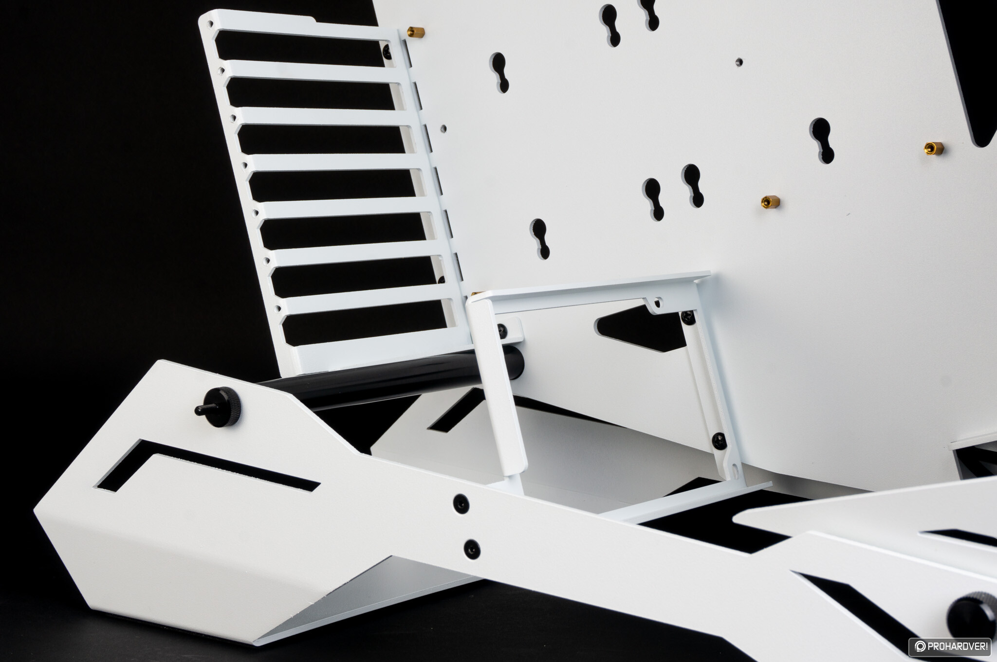

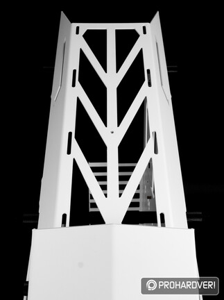

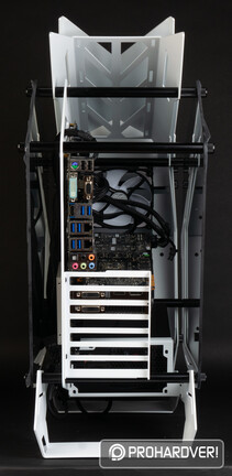

A ház egyszerű, hajlított lemezeken, pontosabban az azokra rögzített gumibetéteken áll, minden egyéb helyen teljesen nyitott a ház alja, de ugyanez igaz a hátoldalra is: a PCIe slotokon kívül semmi nem áll a levegő, és ezzel együtt a por útjába, porszűrők hiányában tehát ajánlott gyakran átfújni a kész számítógépet.

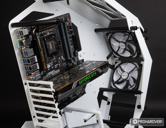

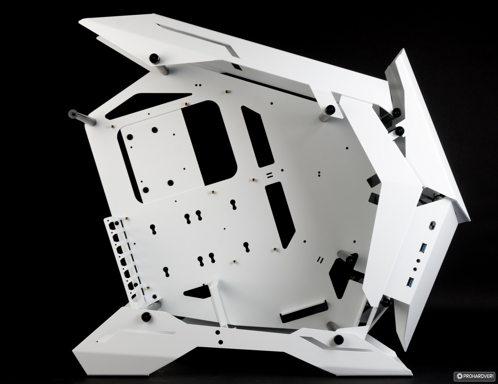

A beltérben való körbenézés előtt leszereltük a ház tetejét, illetve az oldalsó elemeket is, így akadálytalanul vethettük bele magunkat a belső alaplap felőli szekciójába.

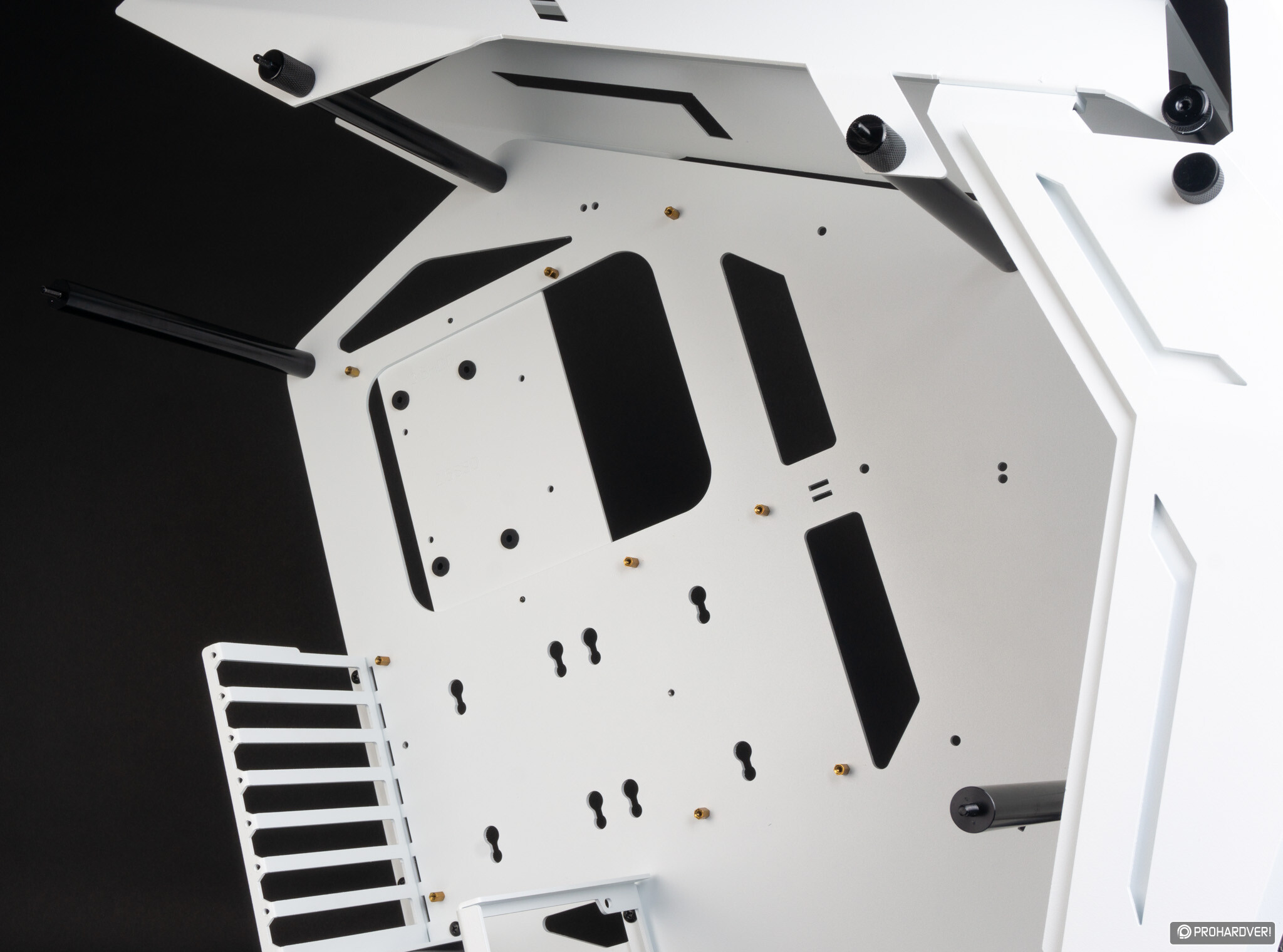

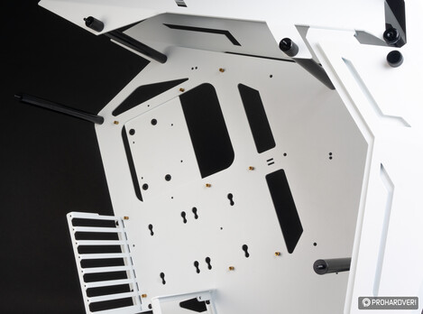

Itt az E-ATX, ATX, microATX és Mini-ITX méretű alaplapok számára betekert távtartók mellett a tápegység helyét is megtalálhatjuk, mely kicsit döntve, középre tolva helyezkedik el. Az alaplaptálcán a hűtő beszerelésekor hasznos szerelőablakot és különböző kábelvezető csatornákat is találunk, az előbbihez való hozzáférés előtt azonban el kell távolítanunk az azt takaró lemezt.
Persze ez a lemez nem csak azért került oda, hogy megnehezítse az életünket, hanem 3,5"-es vagy 2,5"-es adattároló rögzítésére szolgáló furatok kaptak helyet rajta, de ha ezt nem fogjuk kihasználni, akkor akár végleg el is távolíthatjuk a lemezt.

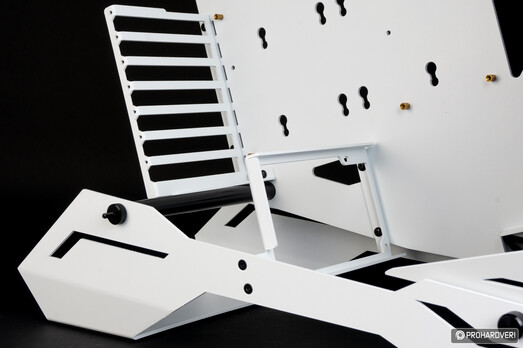

A szerelőablak alatt további két, 2,5 hüvelykes meghajtó számára fenntartott részt találunk, melyek furatainak alakja nem véletlen: a speciális csavarokra előbb egy gumi távtartót kell húznunk, majd még a házon kívül kell becsavarnunk őket az SSD-be, ez után az építményt egyszerűen csak be kell tolni a furatok szélesebb, felső részébe, lefelé húzva őket pedig rögzíthetjük.
A beltér utolsó érdekességeiként a ventilátorok, illetve adott esetben a radiátorok rögzítési helyét említenénk. Miután eltávolítottuk a felső, egyébként felfelé kinyitható lemezt, hozzáférünk a felső ventilátorhelyekhez, az első légkavarókat pedig szintén a takarólemezek levétele után szerelhetjük a helyükre. A gyártó valószínűleg inkább vízhűtésekhez szánta a házat, ugyanis az első ventilátorpozíciók közül egyik sem „néz” közvetlenül a processzorhűtő felé, a VGA ilyen szempontból jobban járt, hiszen ha alulra teszünk egy ventilátort, az pont a lefelé néző ventilátorok felé fújja a hűvös levegőt.

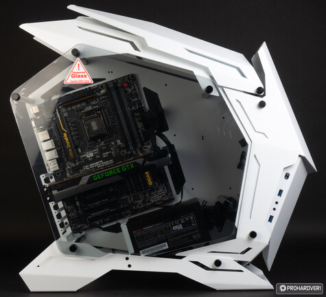

Ezúttal nem a szokásos, fehér színű alaplapot, hanem a Gigabyte Z97X-UDH5 Black Editiont használtuk a szerelhetőség megvizsgálására, méghozzá annak fekete színe miatt. Talán senki nem lepődik meg azon, hogy a beszerelés pofonegyszerű volt, a lap, az NVIDIA GeForce GTX Titan videokártya, illetve a később a mérésekhez használt Noctua NH-D15 processzorhűtő is gond nélkül bekerült a házba. Utóbbi esetében probléma szokott lenni az EPS csatlakozó utólagos bekötése, itt ilyesmivel nem szembesültünk, a helyére csavarozott alaplap és hűtő felett is kényelmesen befért a kezünk.

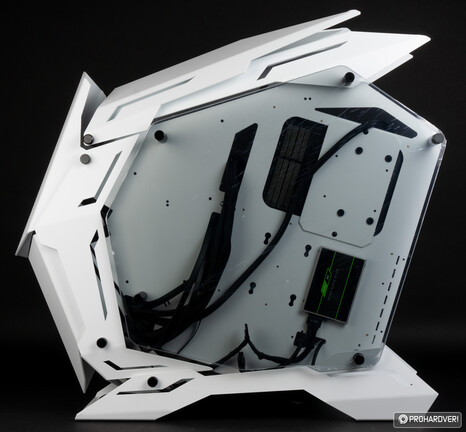

A tápegység behelyezése és a kábelezés szintén akadálytalan volt, már ami a működőképes állapotig való eljutást illeti. A vezetékeket szépen el tudtuk vezetni és a ház kábelei is elég hosszúak voltak egy microATX alaplaphoz is, a túlságosan nyitott kialakítás viszont már okozott gondokat.
Azzal még megbékéltünk, hogy mindkét oldal üvegből készült, ebből kifolyólag az alaplap mögötti kábelek is láthatóak maradtak; nincs az a kábelrendező, aki szépen el tudná vezetni a sok tyúkbelet, hiszen ezek sokszor nem is elég hosszúak az esztétikus elrendezgetéshez – jobbnak láttuk volna, ha már ragaszkodnak az üveglaphoz, legalább egy extra lemezzel eltakarják a zsúfoltabb területeket.
Ami viszont tényleg problémát jelentett, az az alsó rész nyitottsága. Még egy moduláris tápegység esetében is előfordulhatnak felesleges kábelrészek (például ha a több portos SATA kábelből nekünk csak egyre van szükségünk), vagy például a ház kábelei közül nem használjuk ki mindet, mert például nincs szükségünk az előlapi USB kivezetésekre vagy az audiocsatlakozókra. Ilyen esetben a maradékot szépen le lehet szórni a ház aljába, itt viszont azok a kábelek, amiket nincs hova bekötni, alul egyszerűen kilógnak a házból. Persze kellő türelemmel ez orvosolható, sőt, aki ennyire egyedi házat szeretne a magáénak tudni, attól talán nem is idegen az egyedi tápkábelek használata vagy a gyári vezetékek moddolása, de talán elvárható lett volna, hogy a gyártó ilyen apróságokra is figyeljen.

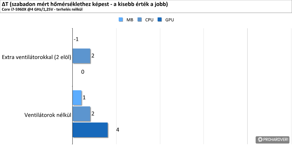

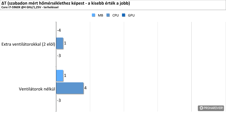

A mérést a szokásos módszer alapján végeztük: az 1,25 voltos feszültséggel és fix 4 GHz-es órajelen dolgozó Intel Core i7-5960X processzort, illetve a PowerColor Red Dragon RX 570-es videokártyát az AIDA64 CPU-t, FPU-t és GPU-t terhelő tesztjeivel kínáltuk meg, a mérést pedig elvégeztük nyitott tesztpadon, illetve a házban is. A teszt ideje alatt a processzorhűtő végig maximális fordulaton pörgött, a rend kedvéért pedig – mivel a Mod3 nem kapott gyári ventilátorokat – a mérést két, előre behelyezett NoiseBlocker NB-eLoop B12-2 ventilátor beszerelése után is megismételtük. A grafikonokon a házban és a szabad levegőn végzett mérések közti különbség olvasható – minél alacsonyabbak az értékek, a házban mért hőmérsékletek annál közelebb állnak a tesztpadon, szabad levegőn mért számokhoz.
Ahogy az a fenti grafikonokon is látható, ventilátor nélkül terheléssel és terhelés nélkül is igen közel álltak a házban mért hőmérsékletek a tesztpadon kapott számokhoz. Persze ez várható is volt, hiszen összeszerelt ház esetében sem áll szinte semmi a levegő útjába, jól kiválasztott hűtőkkel tehát az extra ventilátorok nélküli működést is megkockáztathatjuk – vagy csúnyábban fogalmazva: ventilátorválogatás közben nem feltétlenül kell a leghatékonyabb megoldást választanunk a legszebb helyett. Bekapcsolva a ventilátorokat még ennél is jobb eredmények születtek, különösen terhelés mellett, ilyenkor az alaplap és a VGA hőmérséklete még annál is alacsonyabb volt, mint a nyitott, de plusz ventilátorok nélküli tesztpadon.
