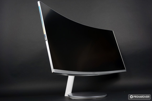

Véleményünk szerint az íveltséget félretéve a C34F791 egy egészen mutatós darab: keskeny káva és letisztult megjelenés jellemzi, noha fekete színopció nincs, meg kell elégedni az ezüst kerettel és talppal.
A hátsó traktus fehér színben pompázik, és a csatlakozók többségét is elrejtették szem elől.
Bár elsőre úgy tűnhet, hogy az állvány végtelenül egyszerű, valójában a dönthetőséget és a magasságállítást is megoldották. Érdekesség, hogy ezúttal nem az állványba került az ehhez szükséges csúszómechanika, hanem a kijelzőbe tették át mindezt.
Noha az állvány műanyag, a kijelző pedig méretes, mégis meglepően jó a stabilitása, persze 100%-ig ezúttal sem sikerült kiküszöbölni a billegést, de egyáltalán nem tűnik vészesnek. Aki attól tartott, hogy le kell mondania a VESA fali konzolról, az megnyugodhat, ugyanis erre is kínál megoldást a gyártó. A furatok viszont nem a monitor hátuljára kerültek, hanem egy, a dobozban található fém adapterre, ami az állvány helyére csavarozható fel, és előnye, hogy ezzel a magasságállítás is megmarad.

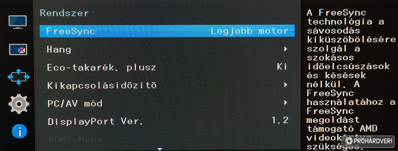

A Samsung a saját gyártású VA típusú paneljét használta fel, amit egyszerűen csak SVA-nak hívnak. A többi gyártó VA paneljéhez hasonlóan ennek is jellemzője a nagy kontrasztarány (3000:1) és a széles (178 fokos) betekintési szögek. Az alap frissítési frekvencia 60 Hz, de lehetőség van 100 hertzes frissítésre, aminek főként a játékosok örülhetnek, ahogy annak is, hogy a kijelző FreeSync-kompatibilis, így AMD kártyákkal kihasználható a dinamikus frissítési frekvencia, aminek tartománya 48-100 hertz.

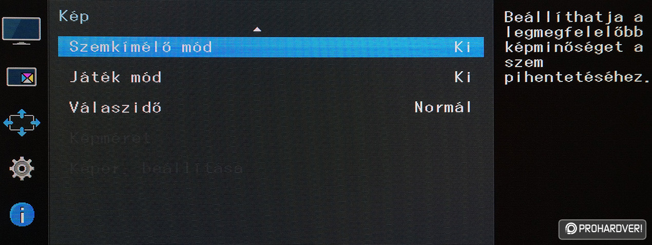

A Samsung 4 ezredmásodperces válaszidőt ígér a technikai specifikációkban, aminek eléréséhez gyorsítást használ, de ez három lépésben állítható.
A legnagyobb gyorsítás mellett erős túllövés jelentkezik, mi ennek mellőzését javasoljuk. Érdemes a középső beállítást választani, noha ekkor is látszódik a túllövés, de korántsem annyira zavaró mértékben. Sajnos input lag terén a kijelző nem teljesít olyan jól, 25 ezredmásodpercet mértünk, ami legfeljebb a középmezőnybe elegendő.

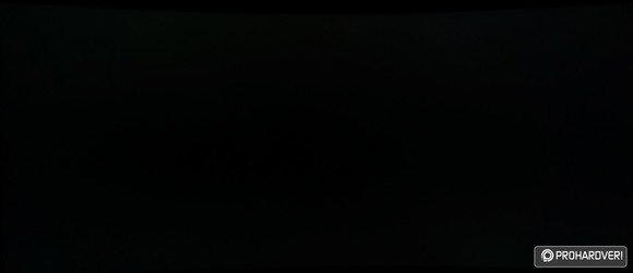

A fekete homogenitása sincs az élmezőnyben, a háttérvilágítás beszűrődéséből fakadó felhősödés, foltosodás bizony megjelenik a sarkokban, és ha nem is annyira zavaró, azért érezhetően jelen van.

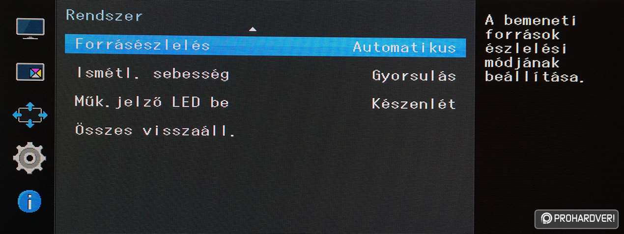

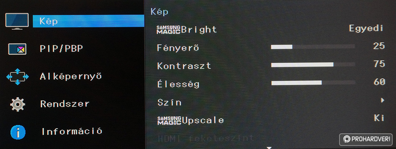

A Samsung többnyelvű (köztük magyarul is tudó) OSD menüje kezelés szempontjából kényelmesnek mondható, hála a jól ismert joystickes vezérlésnek, mely már máskor is bizonyított.
A menü felépítése nem bonyolult, a magyar nyelvnek köszönhetően pedig mindenki elboldogul a használatával, már csak azért is, mert az egyes menüpontok jelentésével kapcsolatban a jobb oldalon mindenhol megjelenik egy mini súgó.

Ami viszont a használatot illeti, nem csalódtunk. A 34 hüvelykes képátló optimális a 3440x1440 képponthoz, mely elegendő arra is, hogy több ablakot egymás mellett tartsunk nyitva, megkönnyítve a multitaszk használatot, munkavégzést. A FreeSync hiba nélkül működött, és szintén hálás dolog a 100 hertzes képfrissítés. Az alsó 47 hertzes határ ugyan nem alacsony, de az AMD-féle LFC-t támogatja a kijelző, így a megadott frekvencián sincs képtörés, cserébe egy bizonyos FPS alatt már érezhetően megnő a késleltetés (az LFC-ről egy külön cikkben értekezünk majd). Ami az alap input lagot illeti, lehetne alacsonyabb az érték, de aki nem profi szinten játszik, annak 25 ezredmásodperc azért vállalható.
