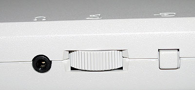

Kellemes, hogy akár fejhallgatót is csatlakoztathatunk a monitorhoz és a hangerőt nem az OSD menüből kell állítanunk, hanem a fejhallgató bemenete mellé helyezett potméterrel. A hangerőszabályzó mellett a jelforrás kiválasztását szolgáló gomb helyezkedik, melynek segítségével az analóg és a digitális VGA bemenet közül választhatunk:
