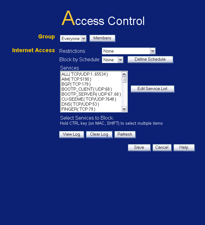

Az „Access control” specialitása, hogy nem csupán időbeli elérési korlátozásokat szabhatunk meg, hanem ezeket konkrét számítógépekre (vagy azok egy csoportjára) is alkalmazhatjuk. Az „Advanced Internet” részleg extrája, hogy több WAN IP birtokában több DMZ-t is létrehozhatunk (olyan gépeket, amelyek a tűzfal és egyéb hálózati korlátozások fölött állnak).
