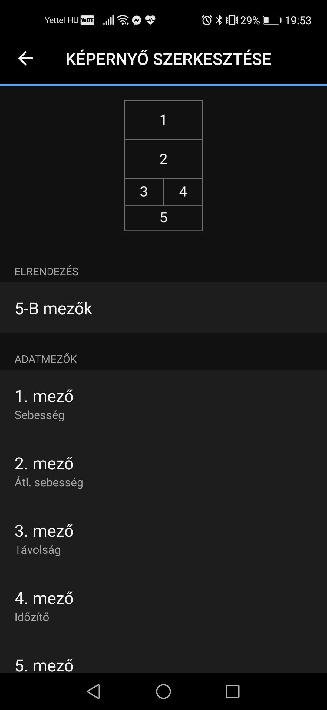

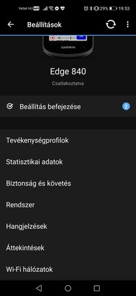

Az Edge 840 első üzembe helyezése a Garmintól megszokott módon történik. Ha minden funkciót ki akarunk használni, akkor nem is ússzuk meg az online fiók létrehozását és telefonunkra a Connect alkalmazás telepítését, mely az alapvető beállítások elvégzését is nagyon megkönnyíti, plusz, ha egy korábbi Edge-ről térünk át erre, akkor az ottani beállításokat és szenzorpárosításokat is áthozza nekünk, de például az adatképernyőket is módosíthatjuk. innen.
A Garmin Connect appban a fontosabb beállítások mind elvégezhetőkA Garmin Connect appban a fontosabb beállítások mind elvégezhetők A Garmin Connect appban a fontosabb beállítások mind elvégezhetők [+]

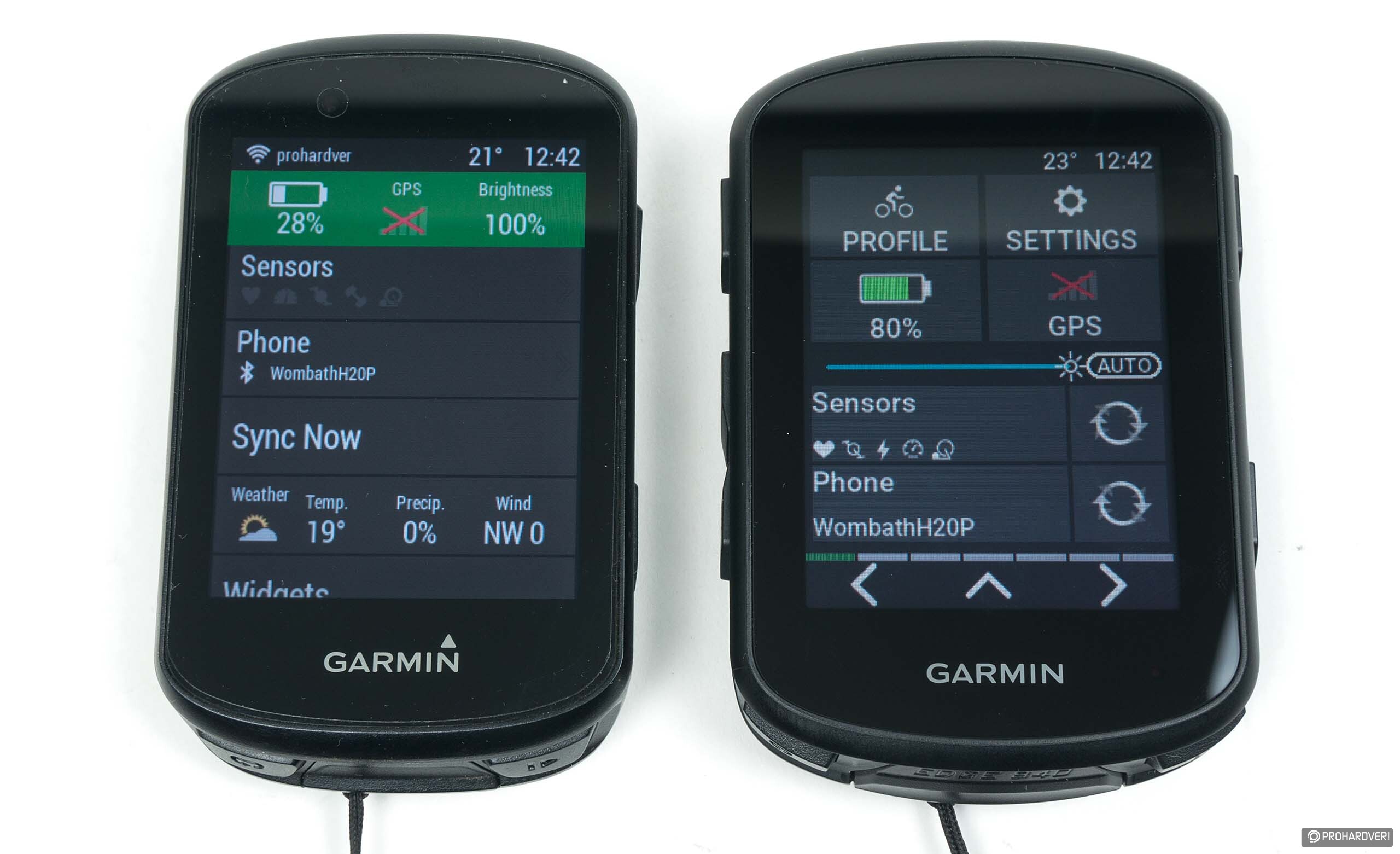

A kezdőképernyő "Áttekintéseit" testre is szabhatjuk

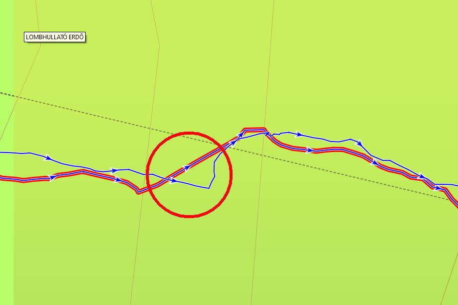

Terepen azért is érdemes inkább az otthoni útvonaltervezésre hagyatkozni, mert ha nem is gyakran, de belefutottunk olyan tervezési hibákba, melyeknél a készülék bizony bevitt minket „a susnyásba”, hiába volt bekapcsolva például a gyakrabban használt ösvényeket előnyben részesítő „Népszerű útvonaltervezés”.

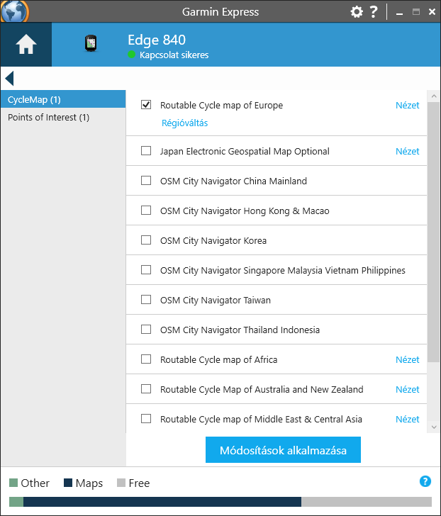

Ami a rendelkezésre álló térképeket illeti, ezek részletessége Magyarországon és a magyarországi terepen is egész jónak mondható, de a készülékre külső forrásból származó adatokat is feltölthetünk, így a TuHu, az Openmtbmap vagy a Open Bike Map is használható vele, a kijelzőn is jól nyomon lehet követni, hogy hol járunk éppen.

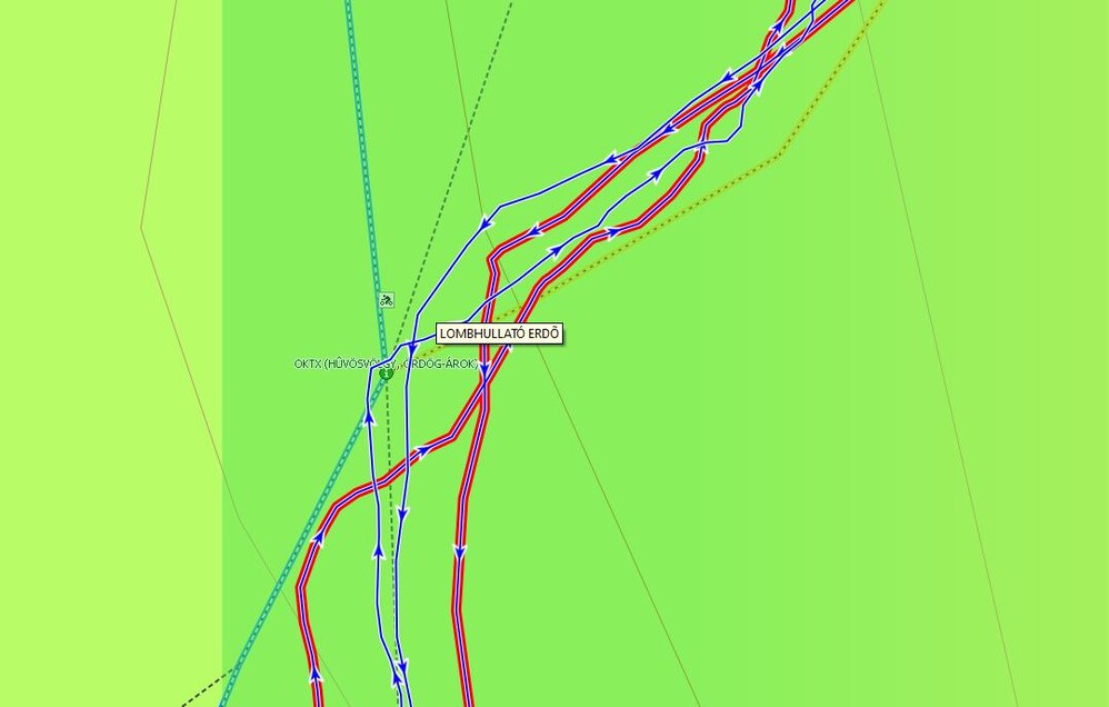

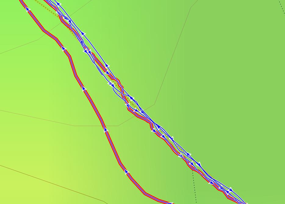

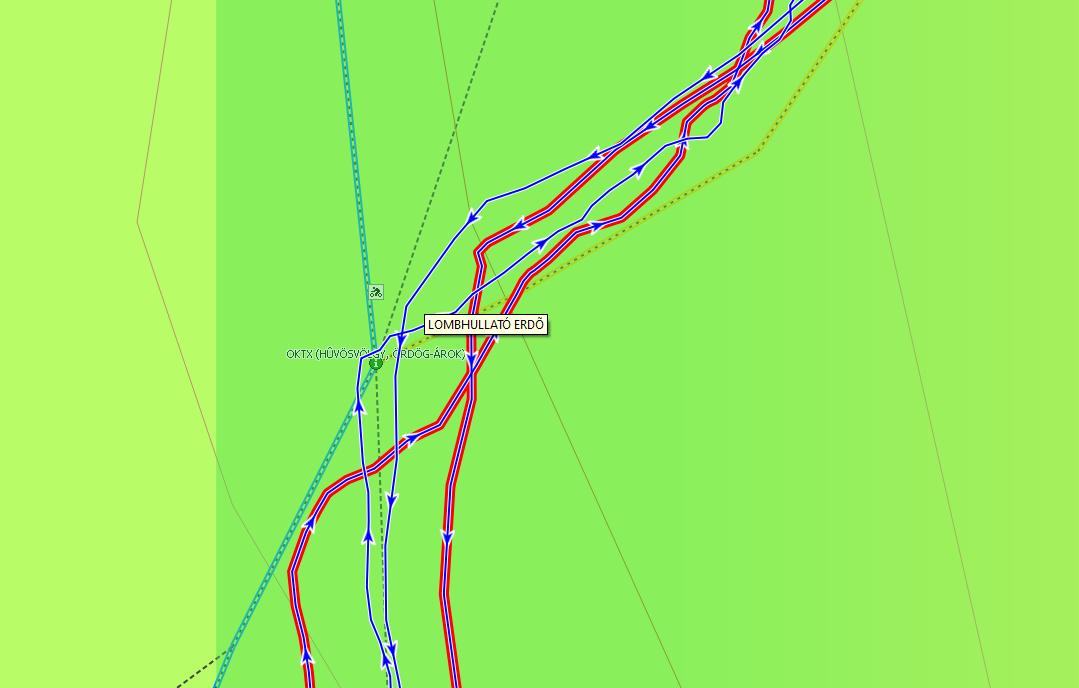

Végül térjünk ki egy pillanatra a GPS pontosságára is, melyet az új modellekben a többsávos, több navigációs rendszert (GPS, GLONASS, Galileo, BeiDou) stb. használó chipset biztosít. Ezen a téren nekünk a teszt során semmilyen problémánk nem akadt, az Edge 840 tökéletesen követte az útvonalat az erdő mélyén is. Az előző generációval összevetve is látható a fejlődés: az alábbi képen egy erdei ösvényről kanyarodtunk ki a vele párhuzamosan futó erdészeti útra. Ez egy pár méteres, derékszögű átjáró, melyet az Edge 840 tökéletesen követett le, ellentétben a (pirossal kihúzott) Edge 530-cal, ami inkább egy ferde kitérőként mutatta ezt be.
A további képeken pedig az látszik, hogy – szintén az erdőben – ugyanazt az ösvényt kétszer jártuk be, egyszer oda, egyszer vissza – a 840 nagyon szépen egymásra is teszi a két nyomvonalat, míg az 530-nál akár 10-30 méteres eltérések is láthatók.

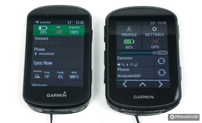

Az előző generációhoz képest szélesebb lett az új Edge, amitől a kijelző még apróbbnak tűnik
Az előző generációhoz képest szélesebb lett az új Edge, amitől a kijelző még apróbbnak tűnik [+]
