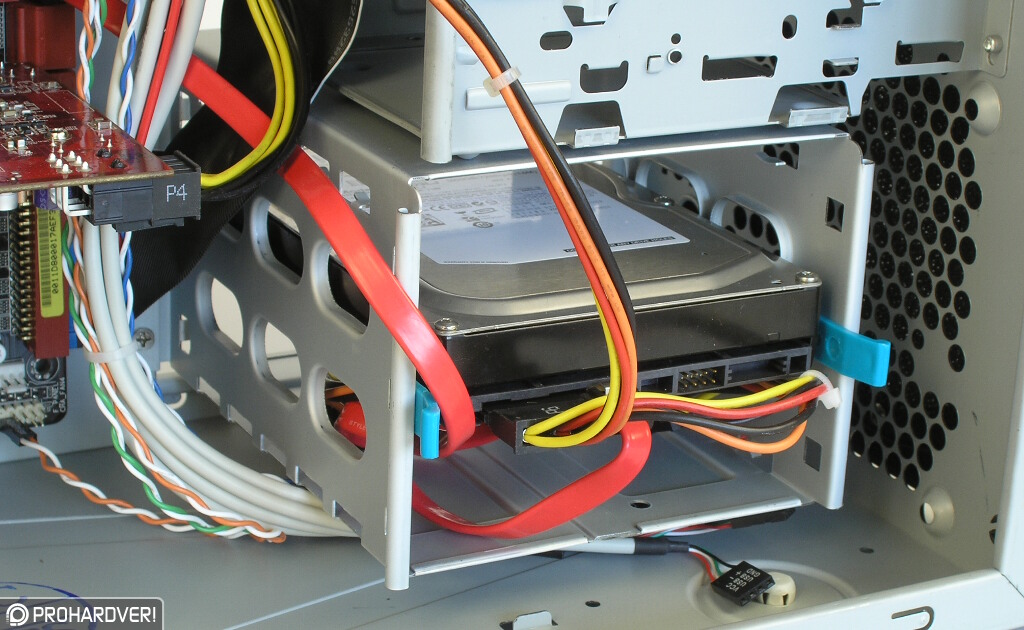

A merevlemezek számára alul három fiók áll a rendelkezésünkre. Ezekbe a házhoz csomagolt kis sínek segítségével csúsztathatjuk bele a winchestereket. A beszerelt háttértárak jól illettek a fiókokba, nem rezonáltak be.
A bővítőkártyák és a meghajtók rögzítése is teljesen csavar- és szerszámmentesen végezhető el. Mindkettő nagyon hasonlít a tipikus Cooler Master-os megoldásokhoz. Előbbinél a lefogatót kattanásig kell ráhajtanunk a kártya fémnyúlványára, ami így elég stabil rögzítést ad. Az 5,25"-os meghajtófiókoknál csak az egyik oldalon vannak lezárók, ám ez is bőven elég, a beszerelt eszközök nem szöknek meg egykönnyen.
Beköltözéskor nem volt semmivel problémánk, minden rendesen a helyére illett. A szerszámmentesség jól működött, az így szerelhető egységek rögzítésével gyorsan megvoltunk. A képen látható megoldáshoz képest a kábeleket kicsit szebben is el lehet rendezni, de túl sok szabadságunk azért nincs. A hozzá adott műanyag és tépőzáras kábelkötegelőkkel is nagyobb rendet varázsolhatunk az alaplap körül. A hosszabb videókártyák és a nagy processzorhűtők is kényelmesen elférnek belül.
