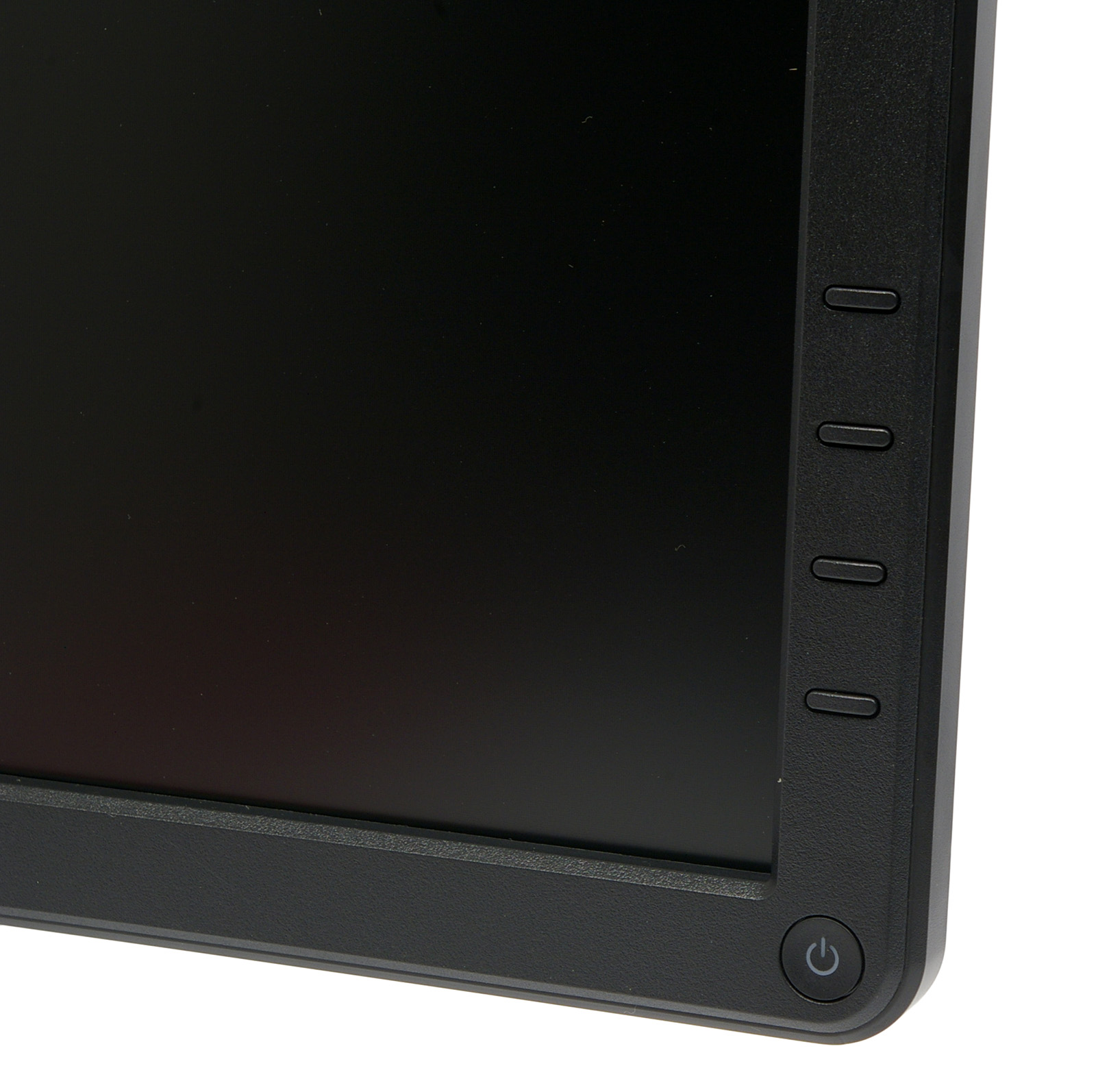

Alapvetően a tesztre érkezett, pontosan 24"-es, E2414H modellszámot viselő monitor nem néz ki rosszul: viszonylag keskeny, enyhén vaskos matt fekete káva, lekerekített élek, pici talp stabil állványzattal és diszkréten elhelyezett gombok jellemzik.

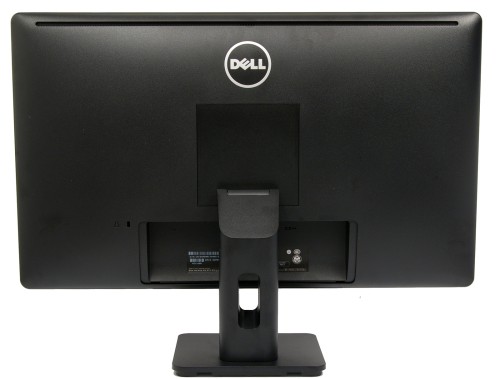

Hátulról nézve is egész jó a helyzet. Itt jól látható a kábel elvezetésére szolgáló kivágás, de az is, hogy a mutatós állvány ellenére túl sok beállítási lehetőséget nem kapunk, be kell érni a dönthetőséggel. Az anyagminőség tapintásra nem rossz, de a műanyag néhány helyen kissé vékonyra sikeredett.

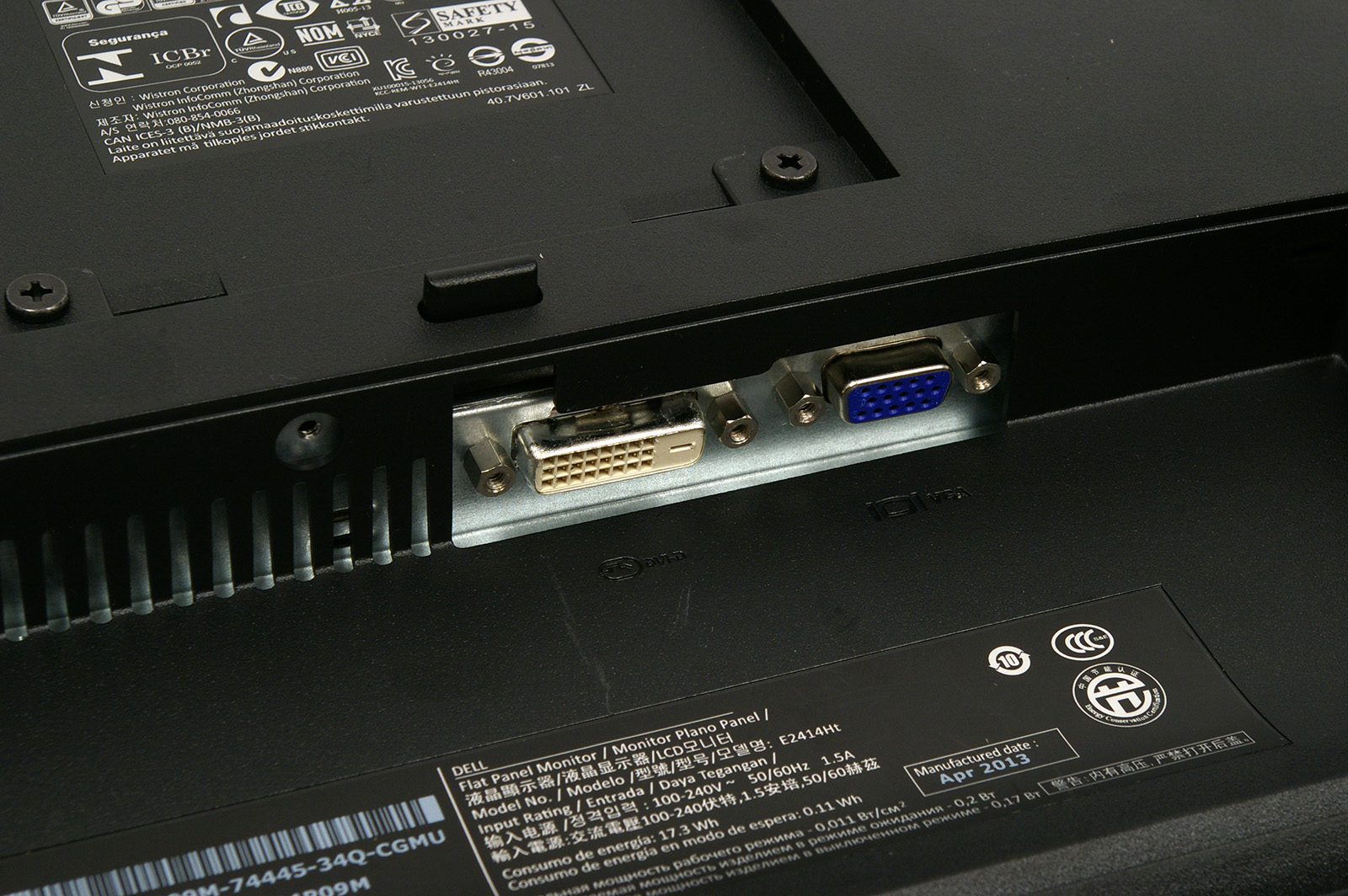

A talp és az állvány egyetlen gombnyomással leszerelhető, így 100 x 100-as VESA fali konzol segítségével falra is szerelhetjük. Szerencsére ebben a lefelé álló, takarólemezzel fedhető bemenetek sem fognak senkit megakadályozni.
Az egyszerű, de ötletes kábelcsatorna is jól funkcionál, lehetővé teszi a jel- és tápkábel ízléses elvezetését – szerencsésebb esetben egyáltalán nem is látszanak.
Ebben az is nagy segítségünkre van, hogy DVI-on, analóg VGA-n és tápcsatlakozón kívül mást nem kapunk, így akár három kábelt is elvezethetünk szépen. Itt említenénk meg, hogy az E2414H-nak nincs beépített hangszórója, tehát hangbemenettel sem kell bajlódni, de a gyártó kínálatában opcionálisan szerepel a monitor aljára rögzíthető hangdoboz, ha erre valaki mégis igényt tartana (mondjuk irodai környezetben).

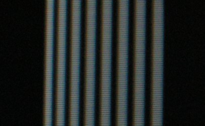

A termék 1920x1080 képpontos TN+film kijelzővel dolgozik, ami mögött LED háttérvilágítás található. A háttérvilágítás PWM módszerrel történik, méghozzá 160 herztes frekvencián, ami meglehetősen alacsony érték.

Jó szokását megtartva a Dell ugyanazt a menüfelépítést alkalmazza ennél a modellnél is, mint a többinél, de extra funkciókat ne várjunk tőle ezen kívül. A káva oldalán elhelyezett gombokból kettő funkciója testre szabható (kvázi gyorsbeállítóként funkcionálnak), de ennél többet nem kínál. A feliratozás is elmaradt, ám ez nem akkora probléma, hiszen a menü közvetlenül a gombok mellett jelenik meg a kijelzőn, így funkciójuk magától értetődő.

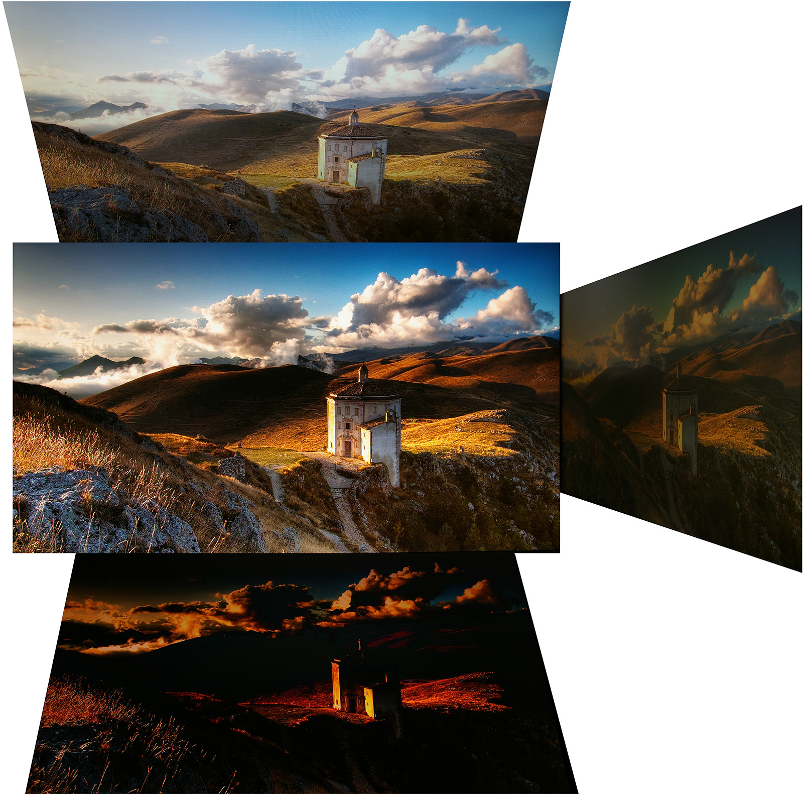

Betekintési szögek
Az alábbi képen a monitor betekintési szögeit örökítettük meg. Az IPS-es és egyéb prémium paneles monitorok után rendkívül szokatlan látvány a TN+film panel, melynek legnagyobb hátránya éppen ezen a téren mutatkozik meg.
Középről elmozdulva jelentős kontrasztveszteség, színtorzulás és fátyolos kép a jutalmunk, alulról nézve pedig teljesen használhatatlan eredményt kapunk. Ez persze ettől a paneltől nem meglepő, ezen a téren számos más, ilyen típusú kijelző sem képes sokkal jobb eredményre.

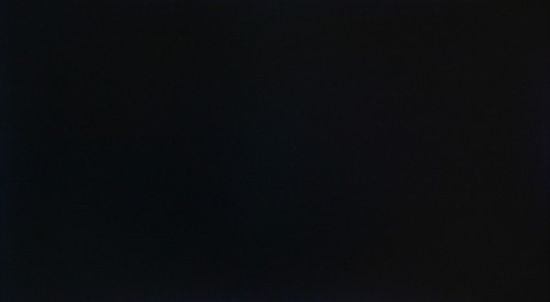

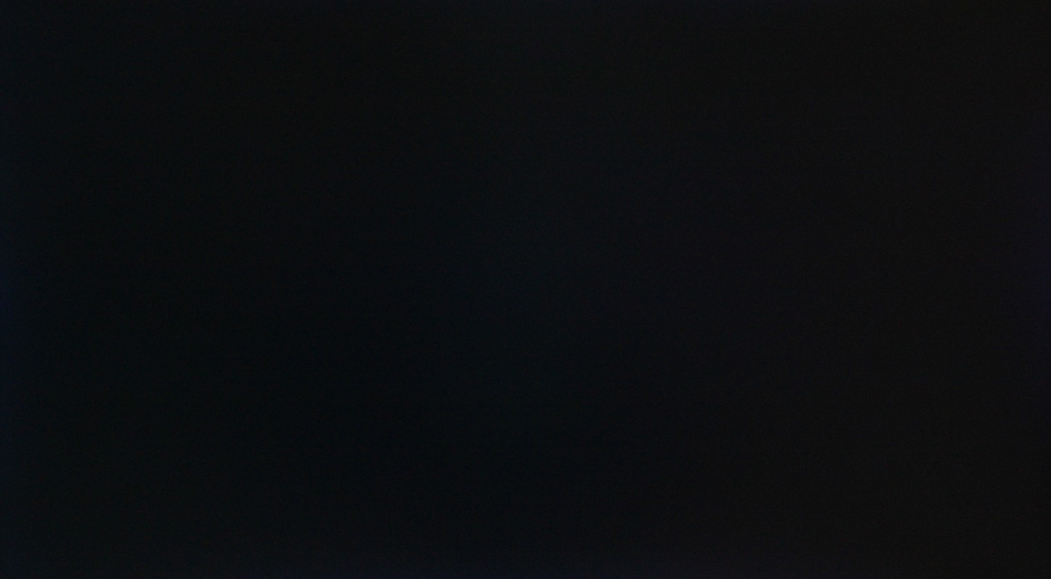

Háttérvilágítás
Gyenge pont szokott lenni a háttérvilágítás, pontosabban annak beszűrődése. A Dellnél egészen jól kordában tartották ezt a hibát, így csak visszafogott foltosodást láthatunk, illetve mind a négy szélen (közvetlenül a káva és a panel találkozásánál) észlelhető jelentősebb bevilágítás. IPS glow effekttől viszont értelemszerűen itt nem kell tartanunk.
