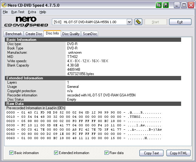

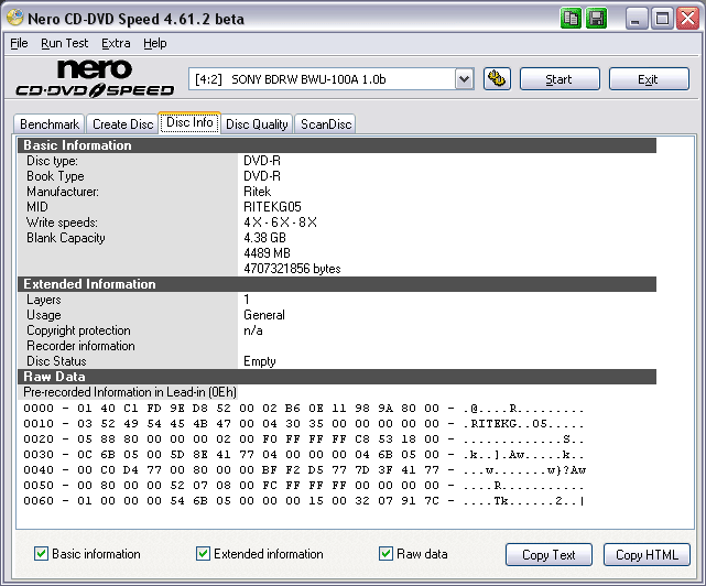

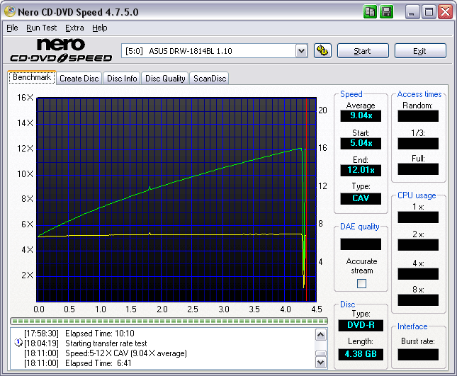

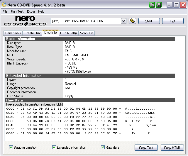

A DVD-R tesztekhez a Ridata, Philips, TDK és Verbatim lemezeit használtuk. Arra számítottunk, hogy a Verbatimmal a 18-szoros írás is lehetséges lesz, de csalódnunk kellett. Ötödiknek egy legendásan jó korongot vettünk elő a japán Taiyo Yudentől. A gyártó That’s márkaneve idehaza nem közismert, de sokan esküsznek keverékeire. Akinek gondot okoz az eredmények értelmezése, olvassa el korábbi írásunkat.

MID RITEKG05 TYG02 CMC MAG.AM3 TTH02 MCC 03RG20

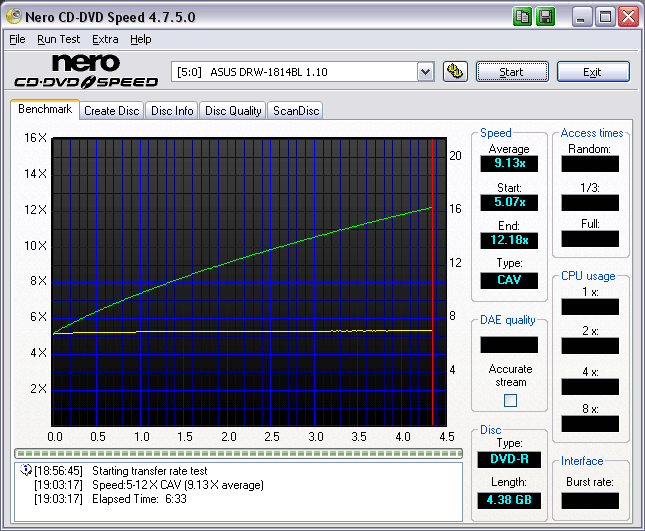

Írási sebesség 8x 8x 16x 16x 16x
Írási stratégia P-CAv P-CAV P-CAV CAV CAV
Írás ideje 10:10 6:34 8:40 6:22 6:18
Visszaolvasás ideje 6:41 6:34 6:34 6:33 6:34

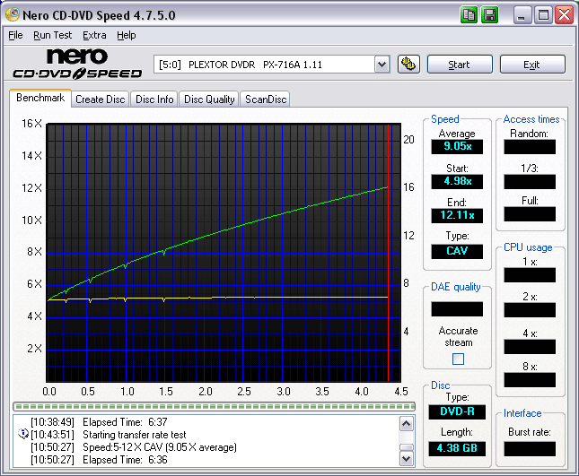

Visszaolvasás ideje Plextor PX-716A-val 6:37 6:36 6:54 8:34 6:36

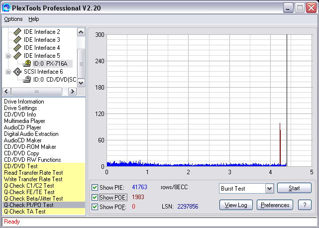

PIE 676154 41763 644259 180978 128691
PIF 14946 567 15669 7002 2628
POE 105624 1983 288294 178218 50388
Grafikonok PIE/POE, PIF PIE/POE, PIF PIE/POE, PIF PIE/POE, PIF PIE/POE, PIF

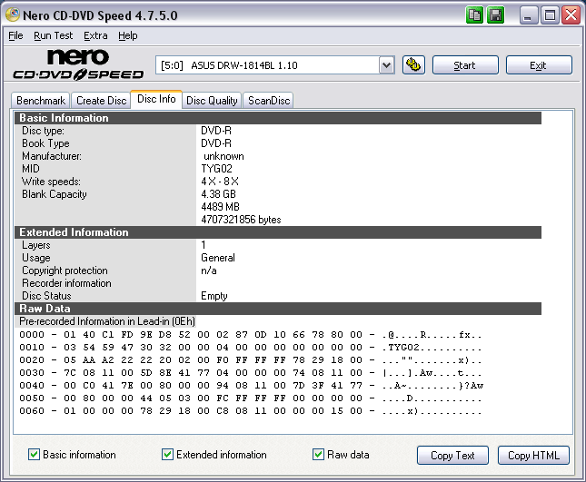

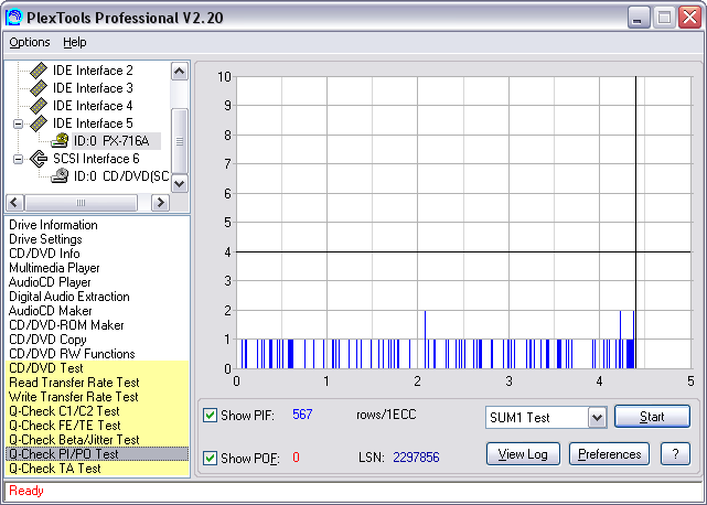

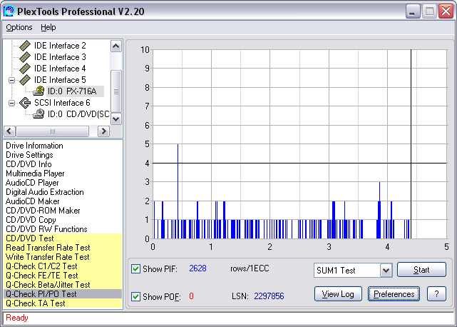

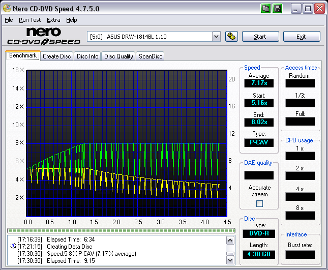

Bizony, a TYG02-es Taiyo Yuden alapanyag megmutatta, hogy nem hiába olyan sokak kedvence. A nyolcszoros tempóval nem készült el csúcsidőben az irat, de minősége közel tökéletes lett. A belső paritási hibák összege nem érte el az 50 000-es határt, a külsők száma pedig 2000 alatt maradt. A PIF szint mindössze három esetben lépte át az egyes szintet.
Taiyo Yuden – a nagybetűs minőség

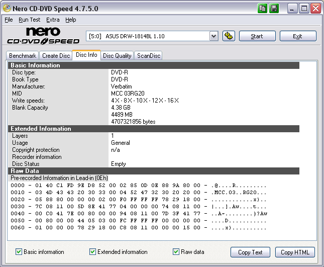

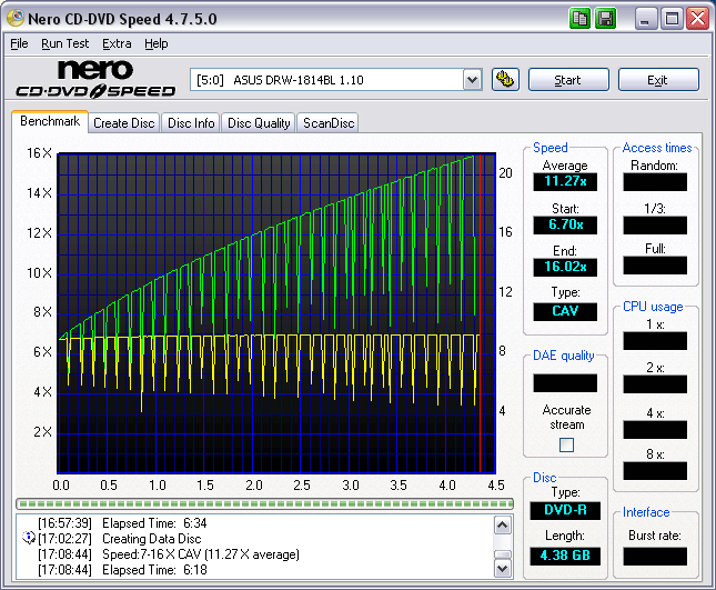

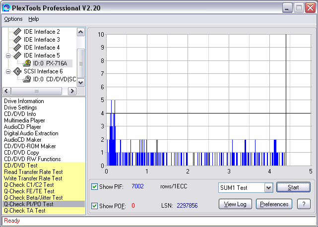

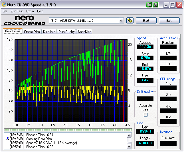

Jól sikerült a 16-szoros tempóval égetett Verbatim is. Ahogyan a többi lemeznél, itt is fűrészfogas lett az írási grafikon, ami arra utal, hogy rögzítés közben a meghajtó gyakran lassít, ellenőrzi magát. Az egész korongon egyetlen picike szabálytalanságot fedeztünk fel, a PIF érték egyszer 4-es szint fölé emelkedett.
A fűrészfogak sok visszaellenőrzésre utalnak

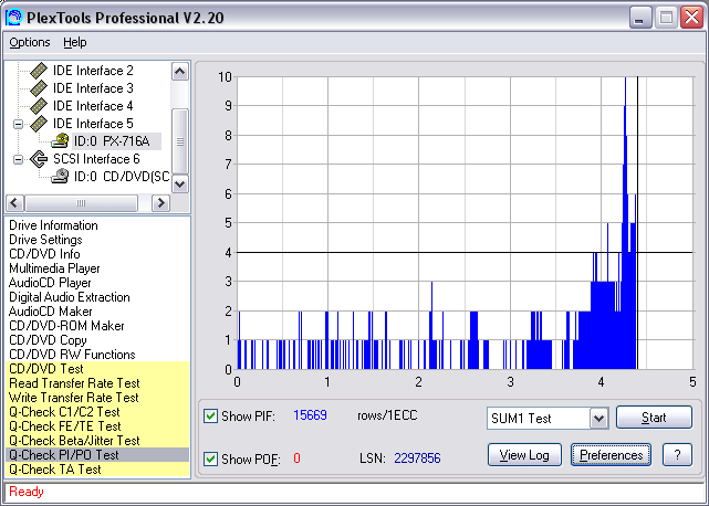

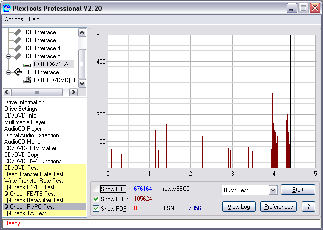

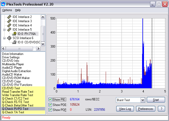

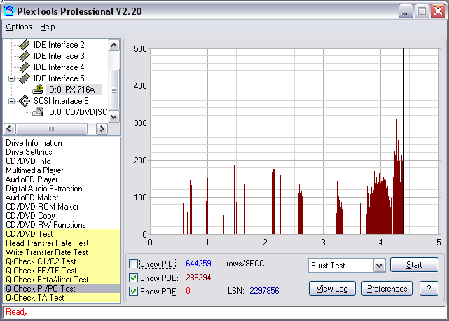

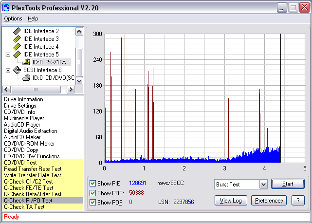

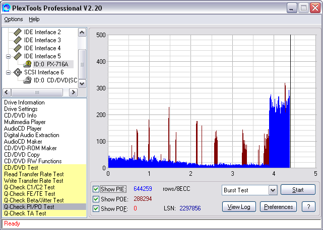

Eltekintve a legelejétől, a TDK lemez sem lett rossz. Sajnos kezdésnél viszont előjött egy csúnya, összefüggő POE tömb, amiből később, a lemez öregedésével, karcosodásával bajok lehetnek. Ezen a részen a PIF érték is az elfogadhatónál picivel magasabb volt.

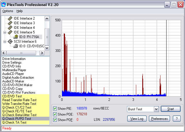

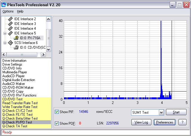

Nem sikerült valami fényesre a Philips és a Ridata lemez. Mindkét esetben aránylag jól indult a rögzítés, de a lemez legvégén már megszaporodtak a hibák.
A leggyengébb mínuszos a Philips lett

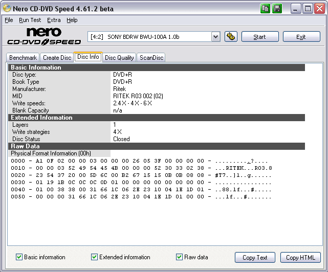

A DVD+R teszteket Philips, TDK, Traxdata és Verbatim termékekkel végeztük. Itt a Verbatimot már sikerült 18-szoros tempóval is megírni.
Lemez típusa Traxdata
DVD+R 8x
Philips
DVD+R 16x
TDK
DVD+R 16x
Verbatim
DVD+R 16x
Verbatim
DVD+R 18x

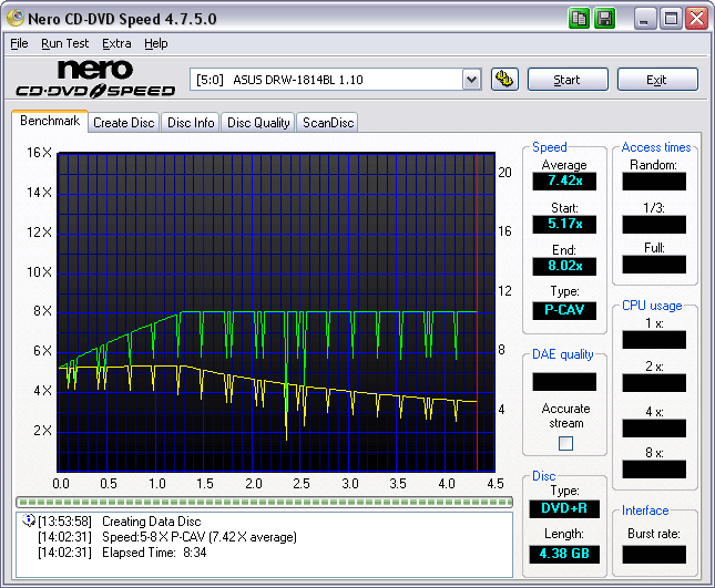

MID RITEK R03 (002) INFOME R30 (000) TDK 003 000 (00) MCC 004 000 (00h) MCC 004 000 (00h)
Írási sebesség 8x 4x 16x 16x 18x
Írási stratégia P-CAV CLV CAV CAV CAV
Írás ideje 8:34 15:07 5:59 6:01 5:28
Visszaolvasás ideje 6:33 8:09 6:32 6:34 6:34
Visszaolvasás ideje Plextor PX-716A-val 6:36 - 6:34 6:36 6:43

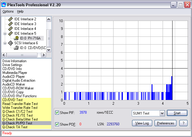

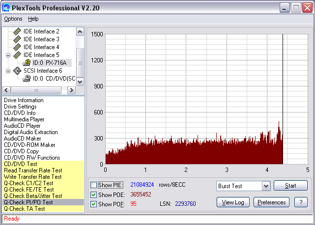

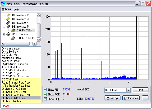

PIE 181095 21084924 73593 35139 41571
PIF 3978 2785452 1290 522 2784
POE 23856 3655452 11583 3069 52158

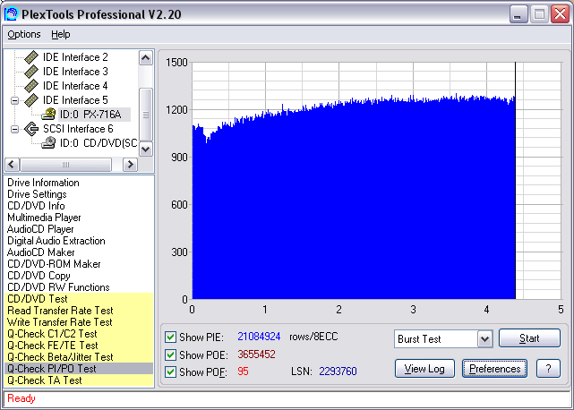

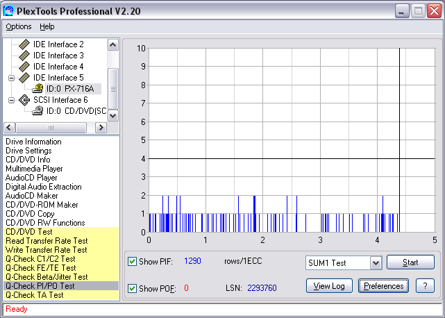

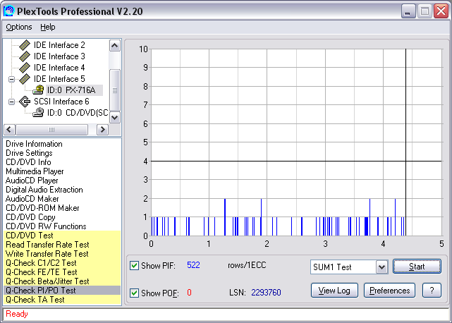

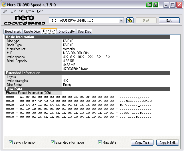

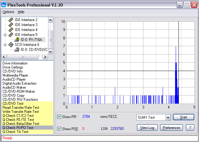

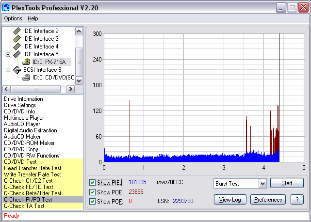

Akárcsak korábbi próbálkozásainknál, a nagyobb – 18-szoros – tempó most sem tett jót a minőségnek. A Verbatim lemezre 16-szoros tempóval készített mentés a legjobb lett ebben a kategóriában, de a 18-szorost már a TDK is megelőzte. Mindemellett a gyorsan írt Verbatimnak csak a végén vont egy rázósabb szakasz, éppen ott, ahol a leggyorsabb volt a rögzítési tempó, bár hasonló jelenséget – elrontott utolsó szakaszt – láthattunk a lassabban írt mínuszos korongoknál is.
Verbatim DVD+R 16x és 18x – sebesség a minőség rovására

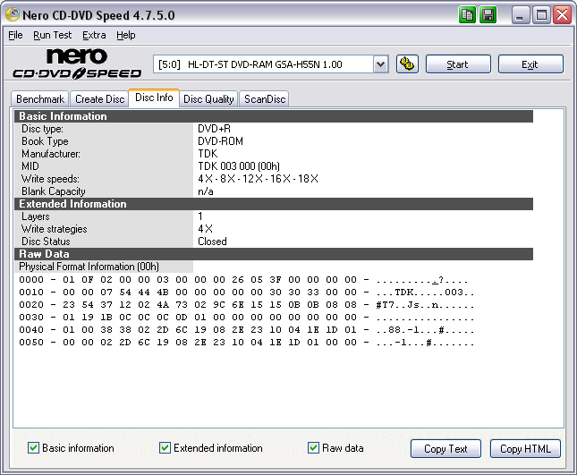

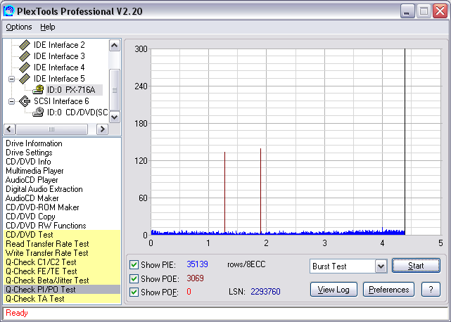

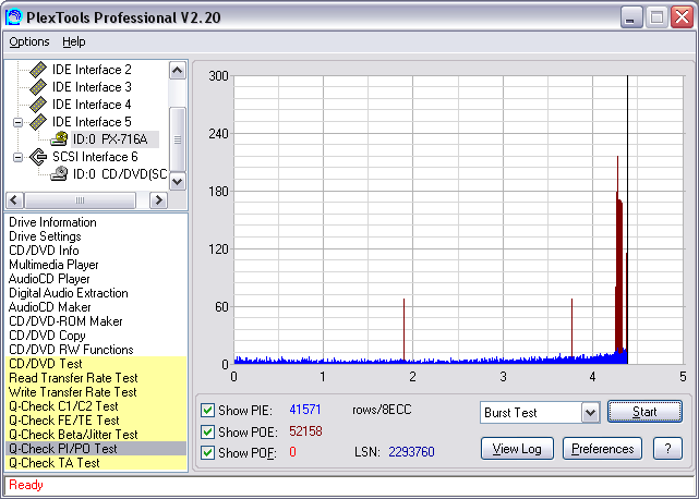

Példásan sikerült a TDK pluszos lemeze is. A sok író számára gondot okozó, régi Ritek R03 alapanyagú Traxdata DVD+R-nek is csak a legvégén gyülemlettek fel külső paritási hibák, egyébként rendben volt. A PIF érték ezen a részen sem emelkedett a megengedett 4-es szint fölé.
Jól sikerült a TDK DVD+R 16x is

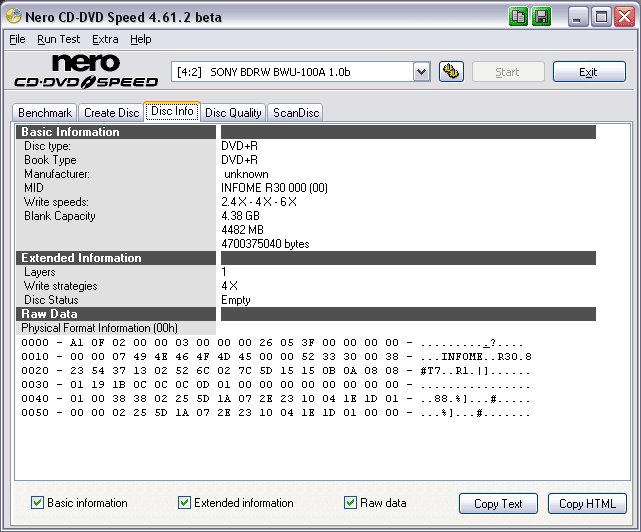

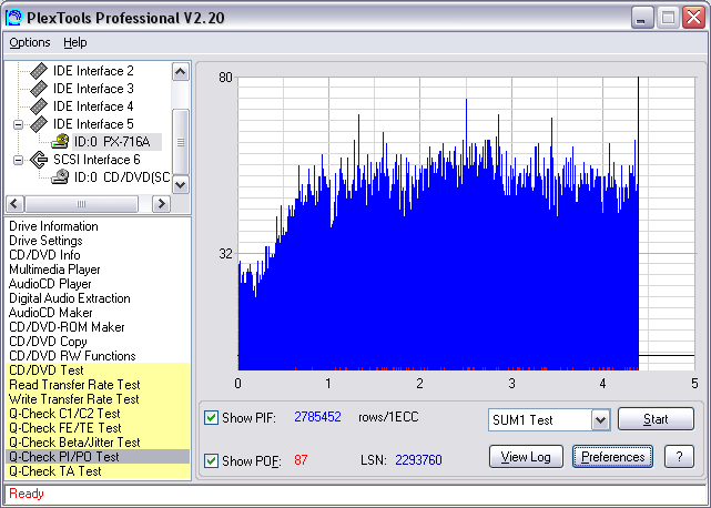

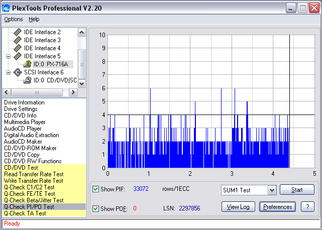

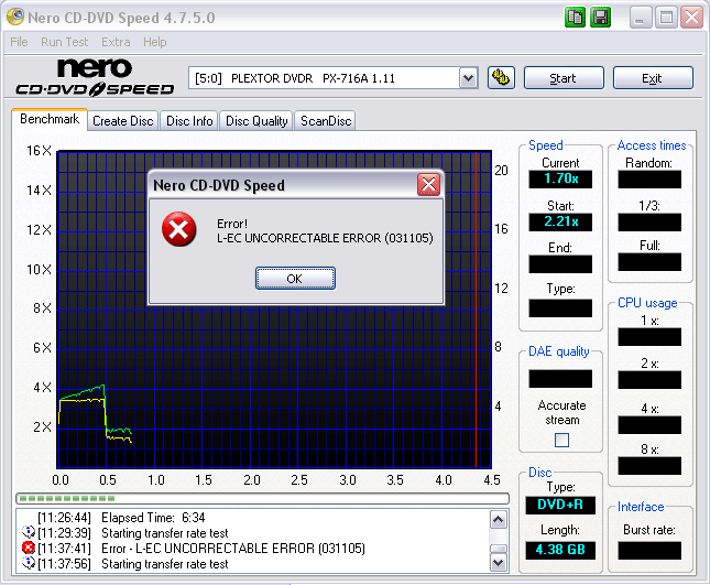

DVD-írós tesztjeink talán legrosszabb írási minőségét produkálta az Asus írója az Infome alapanyagú Philips DVD+R-re. Már akkor gyanús volt a dolog, amikor 4-szeres tempót ajánlott fel leggyorsabbnak. A 15 perc alatt elkészült művet a Plextor már nem tudta visszaolvasni, és iszonyatosan sok hibát regisztrált rajta.
Asus DRW-1814BL és Philips DVD+R 16x – szerencsétlen párosítás

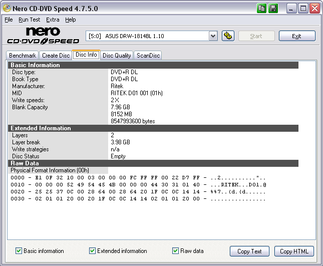

DVD+R DL 2,4x

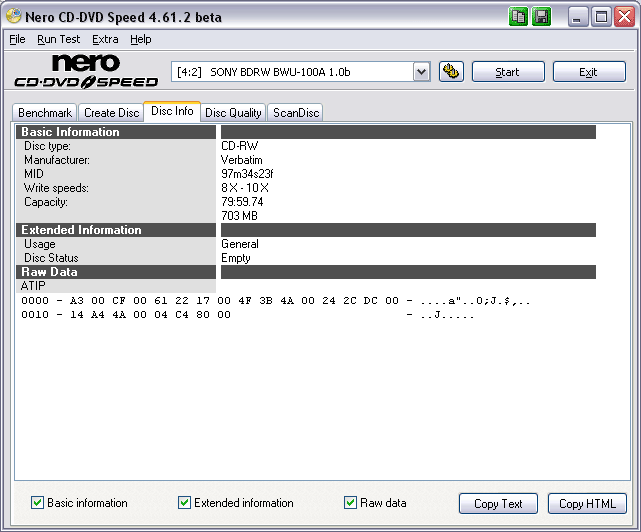

CD-RW 8-12X

MID RICOHJPN W21 (001) MCC 01RW4X RITEK D01 001 (01h) Verbatim

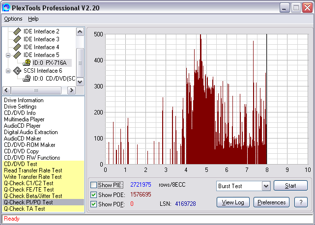

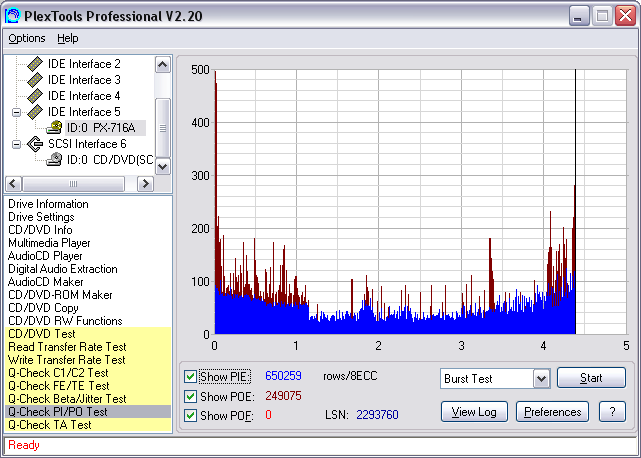

PIE/C1 650259 488106 2721975 21461 29477
PIF 20472 33072 78441 - -
POE/C2 249075 626439 1576695 9081 159

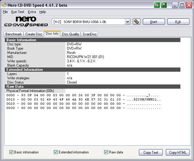

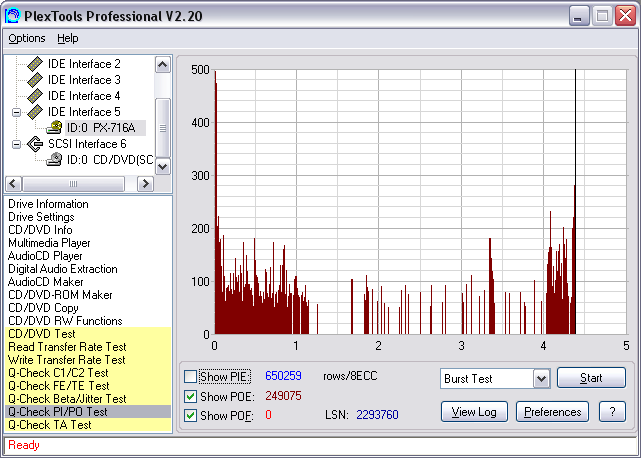

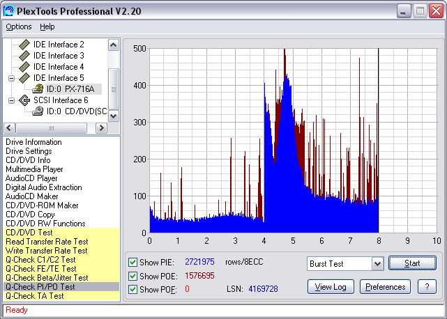

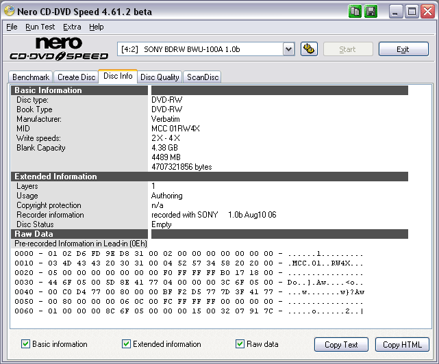

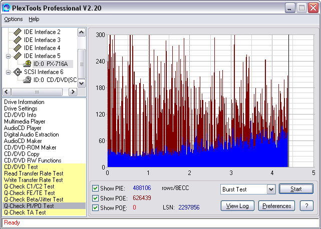

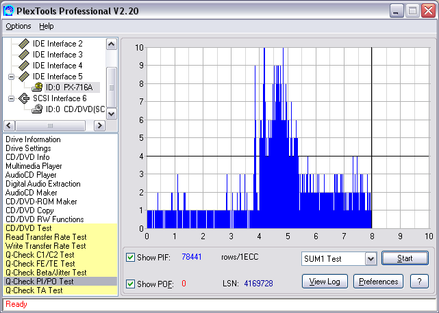

Az újraírható és kétrétegű lemezek természetesen nem sikerültek olyan jól, mint az egyszer írhatóak. Azért titkon reménykedtünk benne, hogy vagy a DVD+RW, vagy a DVD-RW minősége legalább közepes lesz, de sajnos nem így történt. Az ugyanezzel a vezérlőelektronikával ellátott Samsung nagyon jól elboldogult a Verbatim mínuszos újraírhatójával, de az Asusnak már nem tetszett. A kétrétegű lemeznél a második rétegen már hemzsegtek a hibák.

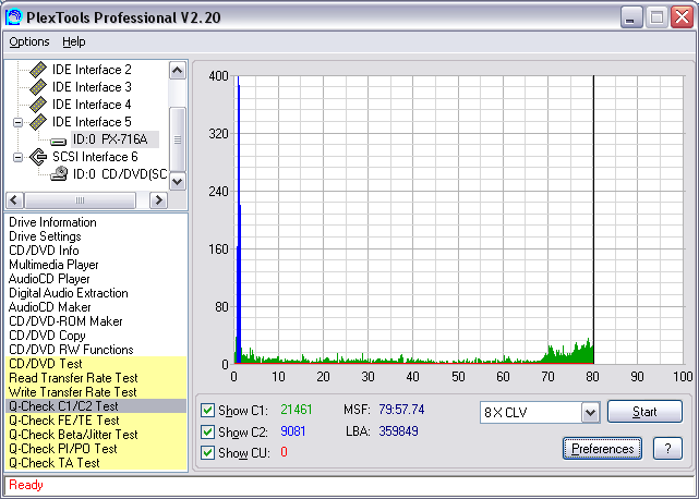

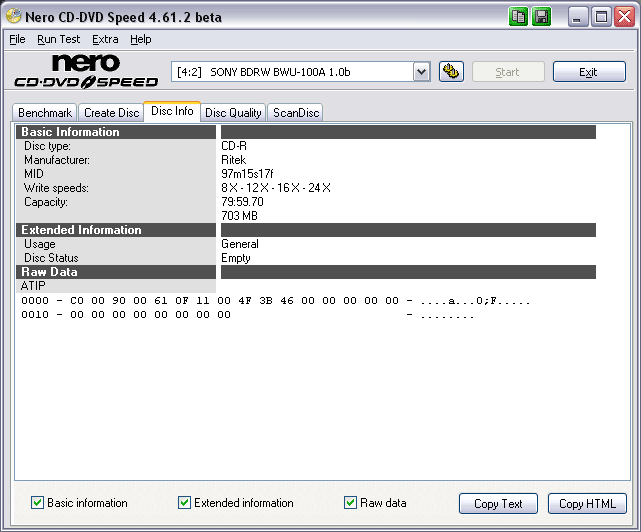

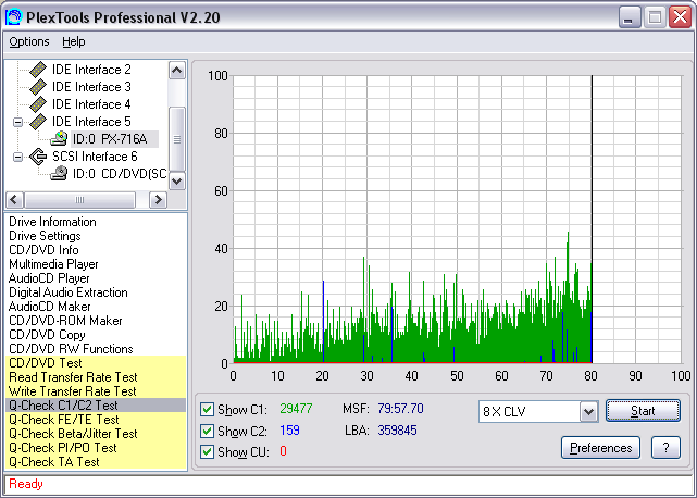

Valószínűleg az Asusnál már nem szentelnek túl nagy figyelmet a háttérbe szoruló CD formátumnak. A DRW-1814BL az újraírható lemez elejére egy hatalmas C2 hibacsomagot vésett, a sima Traxdata CD-R-re produkált minőség pedig jóval gyengébb volt, mint a konkurens íróké.
A Traxdata CD-R és a Verbatim CD-RW minősége nem lett valami fényes
