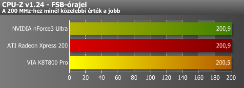

Elsőként leellenőriztük, hogy az alaplapok mennyire térnek el a 200 MHz-es referencia-órajeltől. A tesztek szempontjából ideális eredményeket kaptunk, mert mindhárom tesztalany közel azonosra állította ezt az órajelet, tehát a tesztek során ezt kizártuk, mint befolyásoló tényezőt.

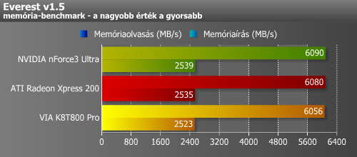

Az alkalmazástesztek előtt az alaplapok memóriaelérési opcióit megpróbáltuk úgy belőni, hogy a memóriasávszélesség-értékek közel azonosak legyenek, hiszen így a processzorba integrált memóriavezérlő különböző beállításaiból adódó teljesítmény-különbségeket kiszűrhetjük, elvégre chipsettesztről van szó. Az eredmény szinte tökéletes lett, mindhárom alaplapon sikerült úgy beállítani a memóriavezérlőt, hogy a memóriasávszélesség-értékek csaknem teljesen egyenlők lettek.

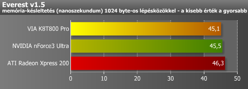

A memória-késleltetési értékek is ezt támasztják alá, a különbségek nagyon minimálisak.
