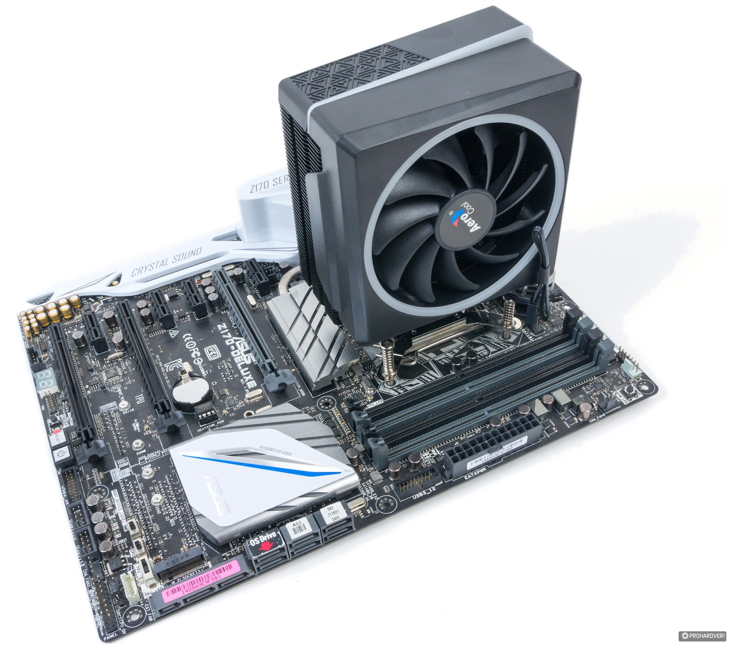

Mint már korábban is írtuk, a néven felül nem sok köze van az Aerocool Cylon szériájának a Battlestar Galacticához, de legalább a termékcsaládon belül az egységes dizájn segíti egy kinézetében harmonizáló konfiguráció összeállítását. Ez a tavaly decemberben megjelent Cylon 4 processzorhűtőre is igaz, itt is megkapjuk szögletes, de jobbára nem derékszögű külsőt és RGB LED-eket. Jelenleg 14 000 forint körüli összeget kell fizetnünk érte, kérdés, hogy mit kapunk ezért cserébe?
Külső
A klasszikus toronyhűtők vonalait követi a Cylon 4 alapját adó bordázat, melyet a gyárban feketére színeztek, ami a gyártó szerint javítja a hőátadást (megjegyeznénk, hogy más gyártók szerint ez a hatás elhanyagolható).

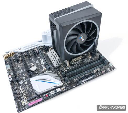

Az anyagválasztást az alumínium dominálja, ebből készült a bordázat és talp is, melybe a négy darab, 6 mm átmérőjű, réz hővezető csövet sajtolták. Ezek közvetlenül érintkeznek a processzor hőátadó felületével. A csövek és a talp felületén látszanak a megmunkálás nyomai, de a felületi érdesség nem jelentős.
A hővezető csövek egymáshoz képest minimálisan eltolva haladnak a bordákhoz – melyekből 48 darab van, és 122 x 50 mm-esek. Az alsó borda körülbelül 35 mm-re kezdődik a talptól, ez, illetve az egész hűtő keskeny volta szinte garantálja, hogy a memóriamodulok és a foglalat körüli más kiemelkedő komponensek nem fogják akadályozni a felszerelést. A lamellák élein kialakított apró bevágásokból álló „virtuális” nútba akad be a műanyag profilba ágyazott ventilátor, mely természetesen PWM vezérlést kapott, 800-1800 rpm közötti fordulatszámot kínál és hivatalosan 14-26 dB közötti zajszinten dolgozik hidrodinamikus csapágyazásával.
A ventilátor része még természetesen a felül ferdén, illetve a lapátok körül körbe megjelenő, RGB fényeket biztosító LED-sor, mely ARGB vezérléssel dolgozik, így az ezzel kompatibilis külső kontrollerekre és alaplapi rendszerekre köthető rá.

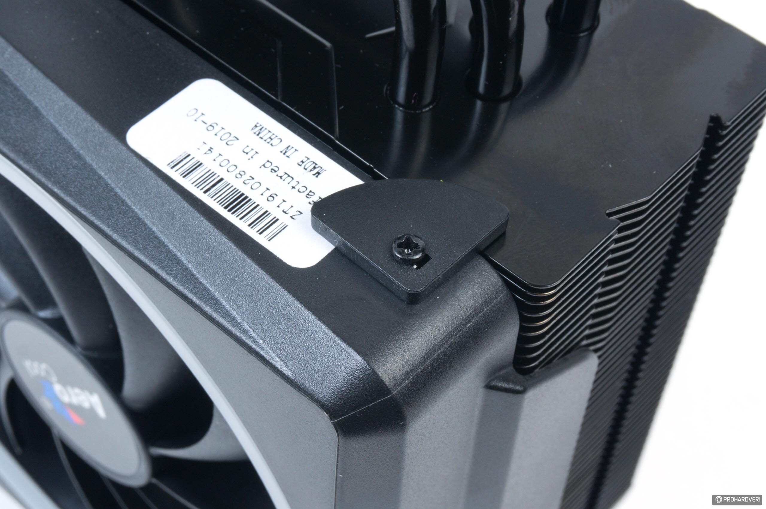

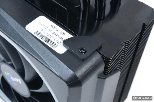

Bár a ventilátor elég nehezen mozog le és fel a bordákon, az AeroCool azért két elforgatható retesszel biztosítja, hogy tényleg csak szándékosan húzhassuk le a légkavarót a hűtőről.

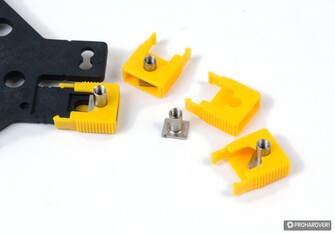

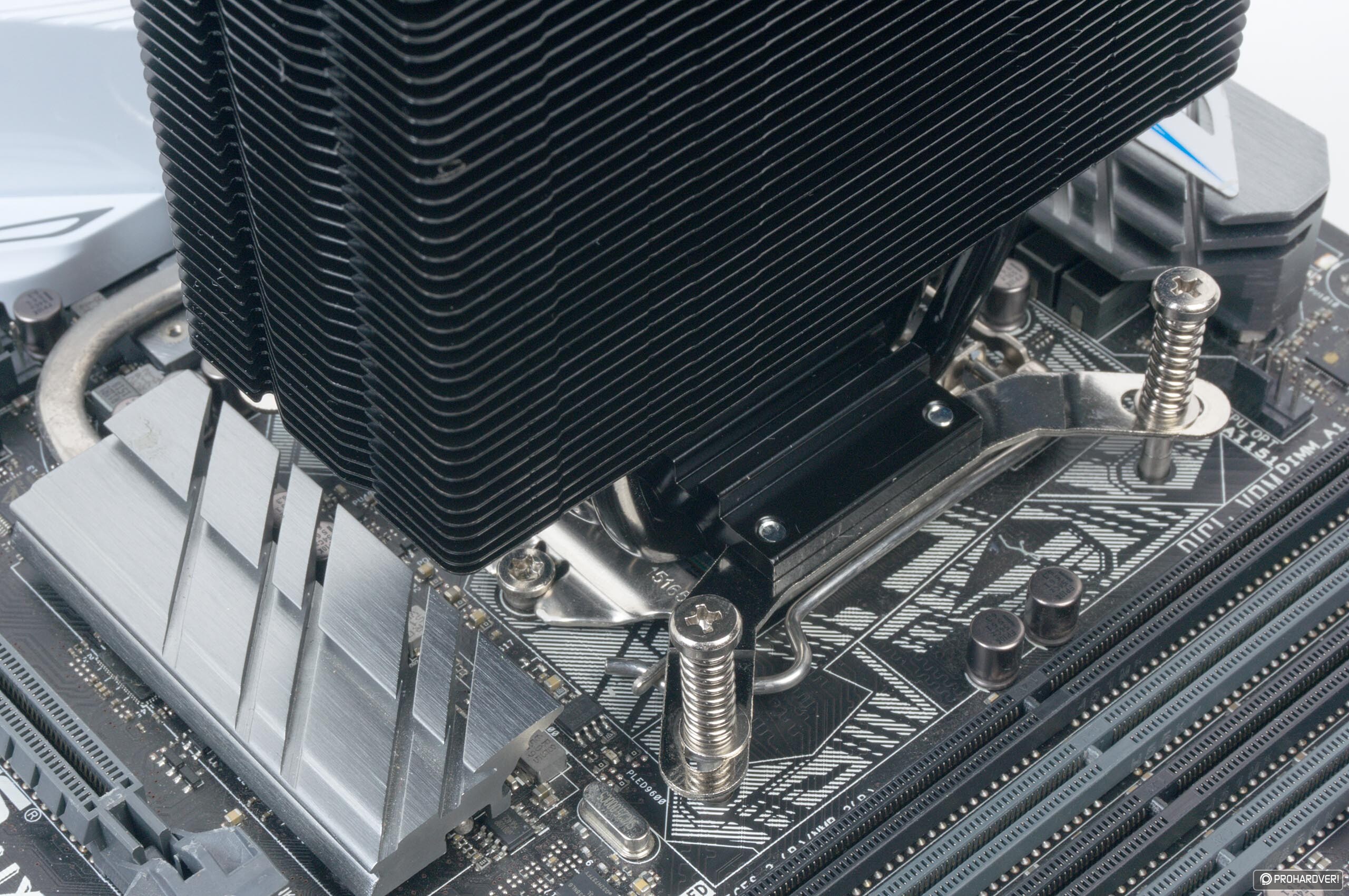

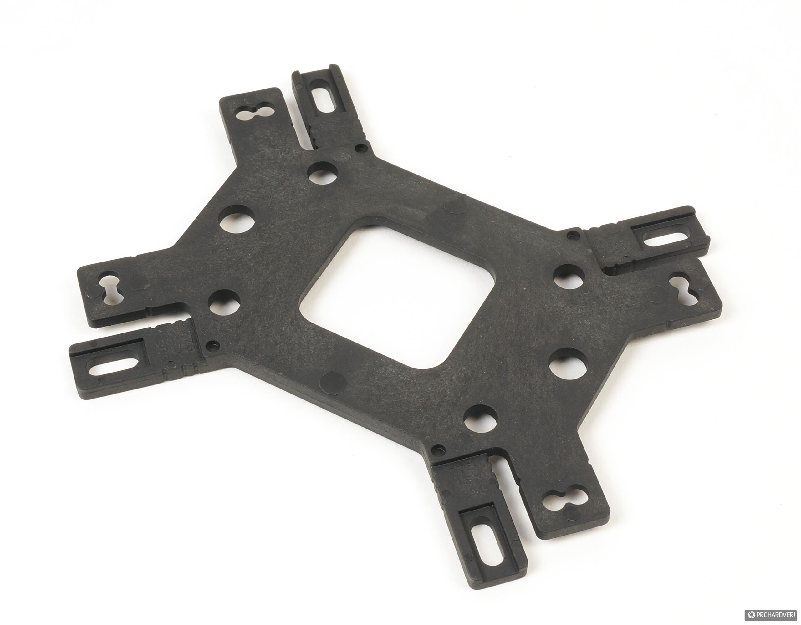

Ha nem is a világ legegyszerűbb megoldását választotta az AeroCool, azért nem is bonyolították túl a Cylon 4 rögzítését: az alaplap hátoldalára egy műanyagidom kerül, mely tartalmazza valamennyi kompatibilis foglalathoz a szükséges pályákat (kivétel nyilván az LGA2011/v3, ahol ilyesmire nincs szükség).

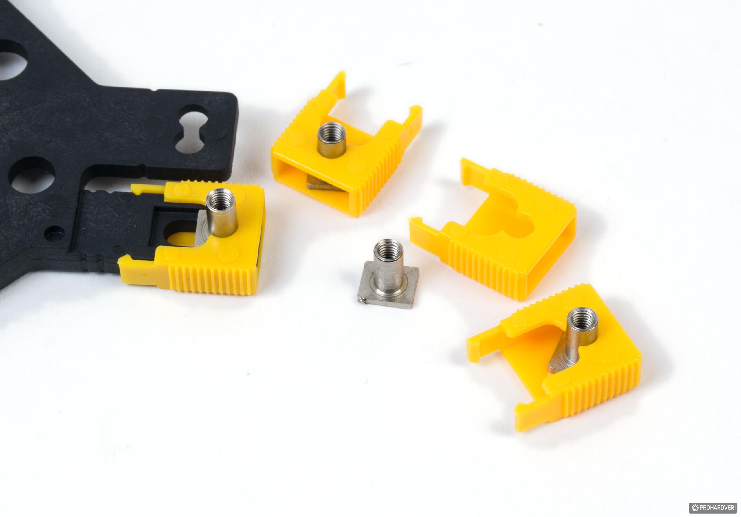

A pályákba kerülő, azokban mozgatható, talpas anyához hasonló elemeket kis műanyag alkatrészek tartják a helyükön, melyeket az adott platformhoz tartozó, megjelölt részekre kell tolni – a pozicionálást kis bevágások teszik könnyebbé. A rendszer igényel némi legózást, de könnyen és megbízhatóan szerelhető.
A bordára magára két idomot kell még 2-2 csavarral rögzíteni, majd indulhat a szerelés, melyhez először el kell távolítanunk a ventilátort – ezt az említett két műanyag retesz elfordítása után tehetjük meg, majd felfelé kell tolnunk az egész műanyagelemet. Ez nem a legcélszerűbb megoldás, mert a vékony bordákat könnyű elhajlítani, érdemes óvatosan, odafigyelve végezni. A hűtőt leszorító csavaroknál rugók biztosítják az egyforma és kellő mértékű erőhatást.

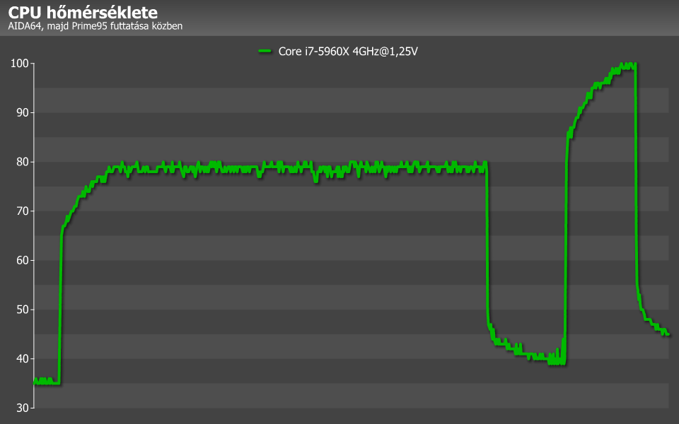

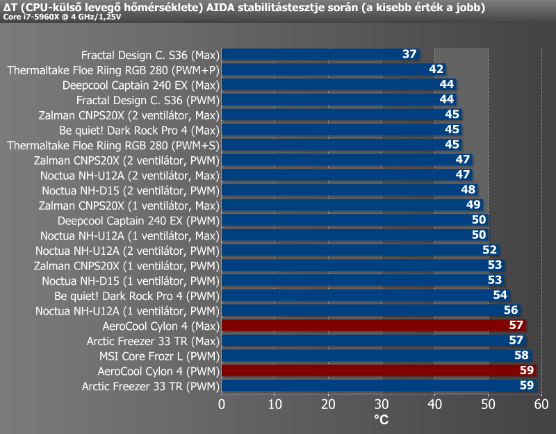

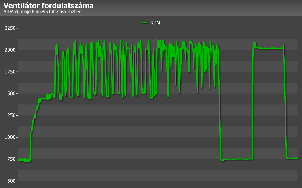

Mielőtt az eredmények ismertetésébe fognánk, felhívánk a figyelmet, hogy a gyártó maga is „csak” 140 wattig ajánlja ezt a hűtőt, így ennek figyelembevételével érdemes a számokat értelmezni. Erre az értékelésnél is kitérünk még. Tesztünket szokás szerint két menetben végeztük: először az alaplap ventilátorvezérlésének „Silent” üzemmódját használtuk, ekkor – a 20 °C-os szobahőmérséklet mellett – terhelés nélkül 35 °C-os processzorhőmérsékletet mértünk. A ventilátor 26 dB-es zajszinttel dolgozott 750 rpm körüli fordulatszámmal, aminél azért láttunk (hallottunk) már jobb értékeket is a kategóriában.
Bekapcsolva az AIDA64 CPU+FPU terhelését, az alaplap a korábbi 750-ről először 1500 rpm-re gyorsította a légkavarót, majd pedig 2000 és 1500 rpm között váltogatta a fordulatszámot, ahogy a processzor hőmérséklete 79-80 °C-os érték körül mozgott (ez az a hőmérséklet, amire az alaplapi vezérlés is „lő”, ezért az oszcilláció). A magasabb fordulatszám mellett egyébként 46 dB-es zajszintet mértünk, ami már határozottan kihallatszik egy nem túlzottan szigetelt gépházból.

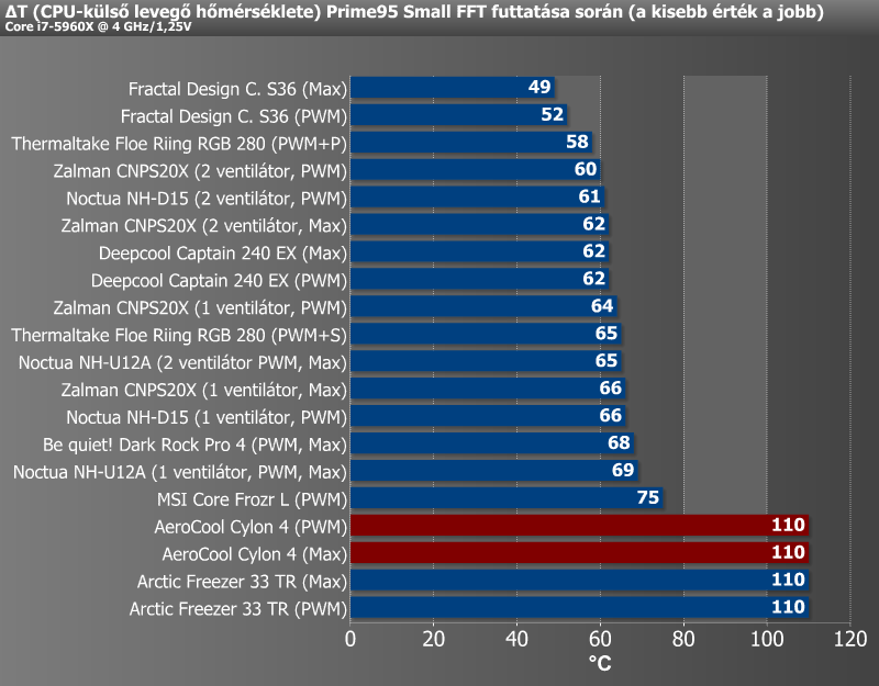

Végül következett a maximális terhelés a Prime95 segítségével – itt már messze túl vagyunk a 140 wattos TDP határon (igazából már az előző menetben is 180 wattnál jártunk), ami rögtön látszik is, a Cylon 4 egyszerűen nem képes kordában tartani a processzor melegedését, pillanatok alatt 98 °C-nál tartottunk, úgyhogy a tesztrendszer épségének megóvása érdekében gyorsan be is fejeztük a mérést.
A második menetben kikapcsolva az alaplapi vezérlést fix 2050 rpm-en járattuk a ventilátort, ami, mint említettük, 46 dB-es zajszintet jelent. Ekkor terhelés nélkül 31 °C-os, AIDA64 alatt pedig 77-79 °C-os CPU hőmérsékletet láttunk – nem sokkal jobb értékek ezek, mint amikor csendesebb üzemmódban működött a ventilátor, látszik, hogy a hőátadás nem a légáramlás sebességén múlik, és az is kiderül, hogy 180 watt TDP környékén van az a határ, ahol a Cylon 4-ből kezd elfogyni az erő. A Prime95 tesztjénél nem tapasztaltunk változást az előző menethez képest, a 250 watt körüli terhelésen már veszélyesen túlmelegedett a CPU.
Értékelés
Mint ahogy az előző oldalon már említettük, az AeroCool a Cylon 4-et legfeljebb 140 wattos terhelésig ajánlja, ennek megfelelően érdemes tehát nézni a számokat! Ez alapján a Cylon 4 teljesítményével tulajdonképpen nincs gond, a 180 wattos terheléssel még pont sikerült megbirkóznia, feltételezhetjük, hogy egy normál asztali processzorral gond nélkül használható lesz. Tuningra és HEDT-s gépekhez viszont már nem ajánlanánk, hiába szerelhető fel például az LGA2011-3 foglalatra, itt könnyen kifoghatunk rajta egy húzott processzorral, annak pedig pont az utóbbi láthatja kárát.
Ami viszont nehézzé teszi a Cylon 4 dolgát, az az ár/érték arány: 14 000 forint körüli árával bizony elég komoly mezőnybe érkezik, ahol több, dupla ventilátorral szerelt toronyhűtő is elérhető, sőt egyszerűbb kompakt vízhűtésekbe is belebotolhatunk. "Nem jó, de nem is tragikus", mondhatjuk a zajszintre is, mely különösen teljes terhelésen válik határozottan érzékelhetővé, normál körülmények között azért a gépház, illetve a többi ventilátor keltette hanghatás el fogja nyomni. A kérdés tehát az, hogy mennyire kell nekünk az ARGB világítás? Ha fontos, akkor a Cylon 4-gyel nem járunk rosszul, de ha nem, akkor akár a jóval méretesebb SilentiumPC Fortis 3, vagy a 120 mm-es radiátorral szerelt Cooler Master MasterLiquid Lite is szóba jöhet. A versenytársak száma tehát nagy, közülük ebben az esetben inkább a dizájn fog dönteni.
