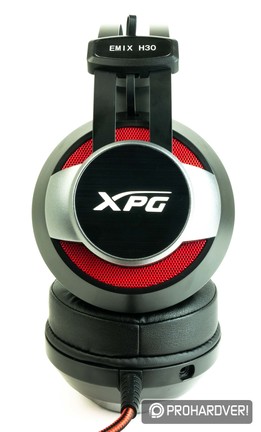

A fejhallgatót fémváz merevíti, erre erősítették rá alulról a gumis, műbőr borítású fejpántot, utóbbi anyagból a fülpárnákra is jutott. A hangszórókra az XPG logó alapjául szolgáló lapot leszámítva nem került fém, főleg műanyaggal találkozhatunk, az összképet mégis sikerült feldobni egy ráccsal, ami mögött természetesen ott van a kategóriában elmaradhatatlannak számító, piros színben pompázó LED világítás. A piros-fekete szövettel borított kábel sajnos nem lecsatlakoztatható, a mikrofon viszont igen, egy egyszerű 3,5 milliméteres jack csatlakozón keresztül kapcsolódik a fejhallgatóhoz.

Ahogy már említettük, az EMIX H30 fülpárnái nem cserélhetőek, ami először nem tűnt nagy problémának, több órás használat után azonban kényelmetlen volt a műbőr borítás, gyorsan bemelegszik, leizzadt fülekkel pedig nem a legnagyobb élmény játszani. Ezt leszámítva a kényelembe nem tudunk belekötni, jól alkalmazkodik a fejformához, a gumis fejpánt nem szorít, plüss fülpárnákkal kifejezetten kényelmes fejhallgató lenne. A hajlítható mikrofon is kellő erősségű, nem kókad le beállított pozíciójából, a rajta található, nagy fényerővel világító piros LED-et viszont nem értettük, kifelé néz, így mi nem látjuk, de ha látnánk se lenne funkciója, mert lenémított és aktív mikrofon esetében is világít. Cserébe egy fényesebb felületű monitorról gyönyörűen visszatükröződik, ami esetenként zavaró lehet.

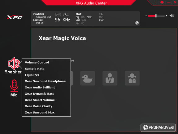

A használata sem túl bonyolult, legalábbis miután rájövünk, hogy nincsenek szem előtt a menüpontok, azok a hangszóró és mikrofon ikon fölött tartott kurzor hatására bukkannak elő. Ezek nevei többnyire egyértelműek, de javulást egyik sem hoz, a Dynamic Bass, valamint a térhatást változtató funkciók határozottan rontanak a minőségen, már egyesével bekapcsolva is recsegős, visszhangzó eredményt kapunk. A Smart Volume funkció viszont hasznosnak bizonyult, okosan állítgatja magának a hangerőt az éppen játszott tartalom függvényében, játék közben nyugodtan felcsavarhattuk, hogy füleljük a lépteket, nem jött ránk a szívroham akkor sem, mikor hallgatózás közben elzúgott a fejünk felett egy repülő.

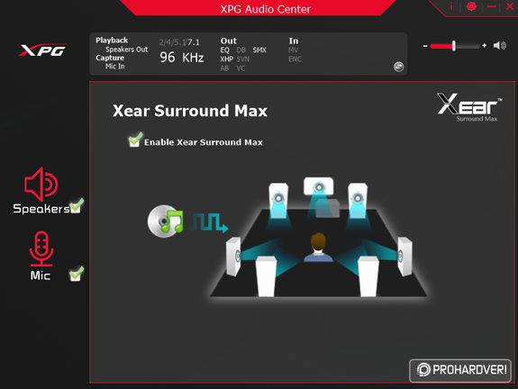

A virtuális térhangzás bekapcsolása ebben az esetben sem váltotta be a hozzá fűzött – sajnos tesztről tesztre kevesebb – reményeket, bekapcsolt 7.1 esetében dobozszerű hangzást kapunk, a mögöttünk vagy előttünk lépdelők iránya nem azonosítható be egyértelműen, inkább zavaró, mintsem hasznos funkció.

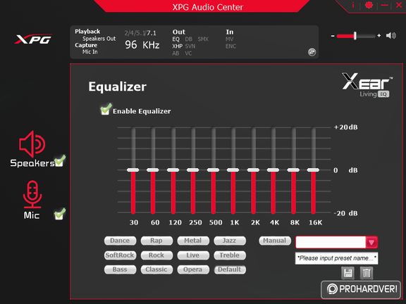

Sztereó módban viszont nem lehet panaszunk, ha a megfelelő célra használjuk. Gamer fejhallgató lévén a mély tartomány erősebben van jelen a többinél, ez játékok közben pozitívum, nagy élmény így lövöldözni. Zenehallgatásnál már érdemesebb átkapcsolni az erre kijelölt EQ módba, itt már kicsit csökken a basszusok ereje, de még mindig inkább a mélyekben bővelkedő muzsikákhoz ajánlott. Jó hír, hogy nagy dinamikájának köszönhetően minden hangtartomány előcsalható, aki a játék mellett komolyabban gondolja a zenehallgatást, annak érdemes rászánnia egy kis időt a hangszínszabályzó kézi beállítására, így minden zsáner kedvelője megtalálhatja a megfelelő hangzásvilágot.
