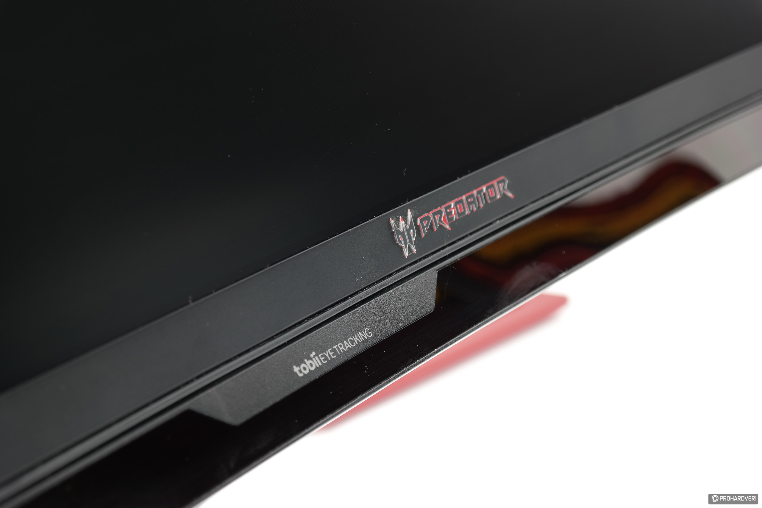

Mint azt már a bevezetőben említettük, a Z301CT jelölésben a T a Tobii szemkövető megoldást jelenti, amivel már találkoztunk korábban egy Acer Aspire Nitro notebooknál, sőt magát a működését is videóra vettük és alaposan kiveséztük, mire jó és mit tud a valóságban ez a kiegészítő, mely ez esetben fixen a monitor aljára van felszerelve - más különbség az elhelyezésen kívül viszont nincs. Röviden egyébként a Tobii nem más, mint egy kamera és infra LED-ek együttese: a LED-ek az emberi szem számára láthatatlan hullámhosszú fényt bocsátanak ki, ami a pupilláról és a szaruhártyáról visszatükröződik, a mellé telepített kamera pedig pontosan ezt a visszatükröződést örökíti meg.
A háttérben dolgozó algoritmusok dolga a kamera által rögzített képeken látható visszaverődések elemzése, amiből megállapítható, hogy a gép előtt ülő személy épp melyik irányba néz. Innen már egyenes az út: amerre nézünk, annak megfelelően fog az adott program viselkedni, attól függően, hogy a szoftverben a Tobii támogatása milyen funkciókat szolgál ki. Játékokban ez lehet célzás, körbenézés, kameramozgatás, tárgyak kijelölése szemmel, míg Windowsban is használható különféle funkciókra, például ahova nézünk, egy gombnyomásra odaugrik a kurzor, bárhol is volt előtte – ez mondjuk egy nagy képátlójú kijelző esetében nem haszontalan.
Egyelőre a Tobii-támogatással bíró szoftverek száma korlátozott, de folyamatosan bővül a kínálat, így ez a jövőben nem lesz gond. Maga a technológia készen áll, működik, viszonylag pontos, de tapasztalatunk szerint célzáshoz még nem eléggé, így az ilyen típusú játékokban rá kell segíteni kézzel (egérrel, gamepaddal), a körülnézés funkció (free look) pedig nem elég gyors egy pörgős játékmenethez. Ráadásul zavaró tud lenni az is, hogy ha elnézünk a kijelző egyik sarkába, akkor a nézőpont is elfordul ezzel együtt – ha fejmozgással lenne kombinálva, akkor hatásosabb lenne. A Tobii tehát egy jópofa extra, amivel el lehet szórakozni, de haszna nem mindenki számára lesz kifizetődő.
