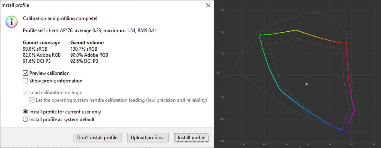

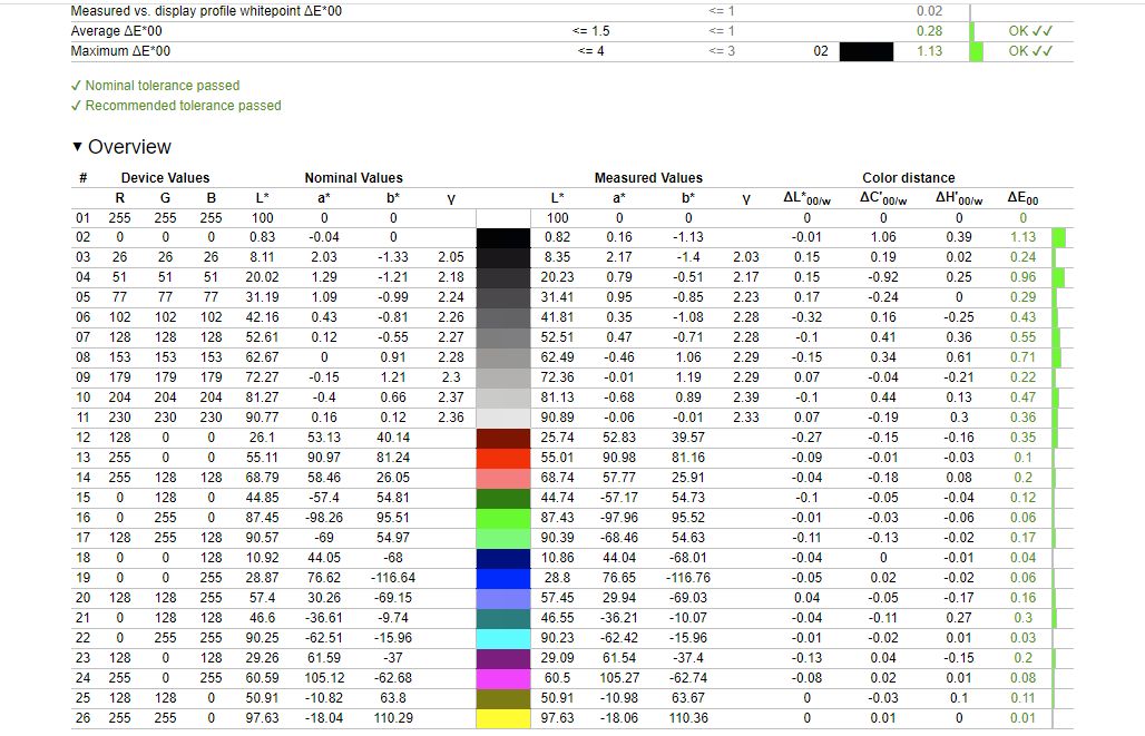

Ezt követően a célértékeket (120 cd/m² fényerősség, 6500 K színhőmérséklet, 2,2 gamma) próbáltuk belőni, illetve a legnagyobb színpontosságot elérni, ami ezúttal igen jól sikerült. Az átlagos delta E ugyanis mindössze 0,28 lett, ami még egy profi grafikus monitornak is becsületére válna, a maximális delta E 1,13, ami szintén igen jó érték. A kontraszt átlagos, ugyanis a fényerő 120,1 cd/m² lett, a feketeszint 0,111 cd/m², a valós kontraszt így 1082,6:1. A képen a színtérlefedettség látható: a szürke szaggatott vonal jelzi a referencia színteret, míg a színes alakzatok a mért színteret ábrázolják. Eszerint a kijelző 130,7 százalékban fedi az sRGB színteret, ezen belül a számottevő pontosság 99,8%. Ezek az értékek ebben a kategóriában kiemelkedően jónak számítanak.
