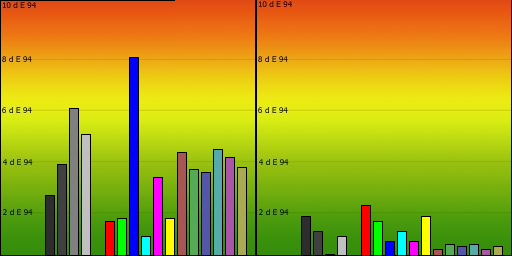

Asus MW221U - kalibrálás előtt és után

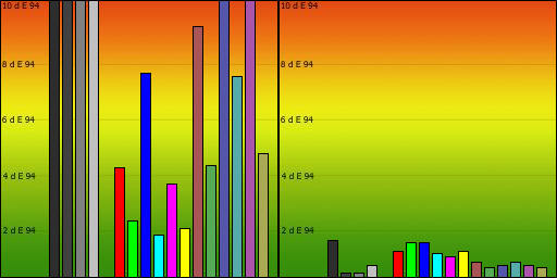

Belinea 22W Artistline - kalibrálás előtt és után

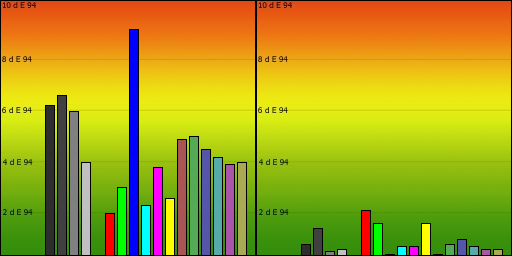

Samsung 225BW - kalibrálás előtt és után

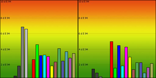

Samsung 226BW - kalibrálás előtt és után

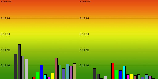

ViewSonic VX2235wm - kalibrálás előtt és után

Asus MW221U2,96,61,74,7
Belinea 22W Artistline6,914,40,71,4
Samsung 225BW4,08,90,61,8
Samsung 226BW - alapbeállítás1,74,40,72,1
ViewSonic VX2235wm3,27,80,82,0
Gyári állapotban a monitorok közül a Samsung 226BW-t lehetne kiemelni, hiszen alacsony deltaE értékével meglepett minket. Azt azért hozzátennénk, hogy ez csak kikapcsolt dinamikus kontraszt mellett igaz. Ha bekapcsoljuk, a grafikon így módosul. A 226BW-hez képest a Belinea 22W Artistline gyári állapotban szóra sem érdemes, ellenben kalibrálva még jobban is szerepelt annál. Az Asus MW221U gyári állapotban szintén jónak mondható, de kalibrálással sem sikerült az átlag deltaE értékét 1,7 alá vinni. A Samsung 225BW és a ViewSonic VX2235wm egyazon panelra épül, és ez a grafikonokon is jól látszik (az Asus is CMO panelra épül, de ott az Asus valamit elbaltázott). Kalibrálás nélkül és kalibrálással egyaránt nagyon hasonlóan viselkedett mindkét monitor.
Asus MW221U / Belinea 22W Artistline / Samsung 225BW / Samsung 226BW / ViewSonic VX2235wm [+]
