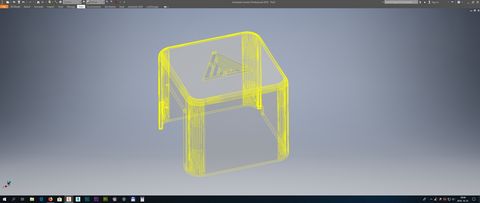

Megnéztem az X-re való porvédő kupakot.
3DS Maxal nem jártam ezúttal szerencsével ezért az Inventorban néztem.
Ugyan átlehet alakítani szerkeszthetővé az STL fájlt, de a 4 sarkán illeve tetején a lekerekítéseknél olyan sűrűn vannak a vertexek (sárga vonal tökéletesen mutatja), hogy azzal nem lehet mit kezdeni, így ott azon a részen nem is tudom kihúzni a falvastagságot,Továbbiakban a ThinkerCAD-et ajánlják még, hogy nagyon könnyű vele szerkeszteni.
videoA nyomtatást valószínűleg hétvégefelé lecsekkolom.
Egyébiránt elég rossz szokás, hogy csak az STL fájlt osszák meg. Esetleg ha valaki módosítani akarna valamit az adott file-on elég nagy szopóróllernak van kitéve.

válasz blountex #9603 üzenetére
Köszönöm, hogy foglalkoztatáál vele és megpróbáltad módosítani az stl-t. Minden esetre érdekes, hogy egy ilyen "viszonylag" egyszerű és célszerű funkció nincs egyik programban sem.
A Tinkercad-et ismerem és szoktam is használni stl-ek kisebb módosítására vagy viszonylag egyszerűbb tárgyak megtervezéséhez, mivel gyors és egyszerűen kezelhető, de sajnos erre a kifelé növelt falvastagságra nincs benne jó megoldás. Akkor már lehet, hogy egszerűbb megtervezni benne az egészet nulláról vastagabb fallal.
Valóban jó lenne, ha nem csak az stl-t csatolnák, hanem a forrásfájlt is, de hát ez van. -

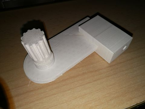

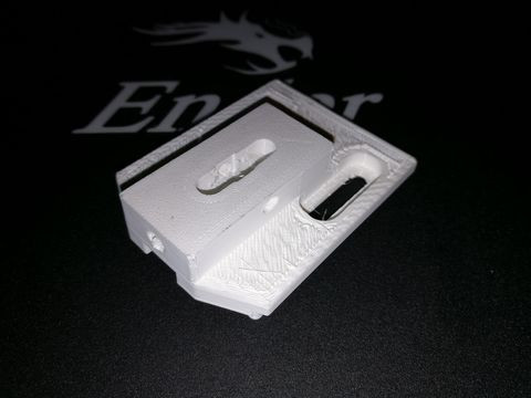

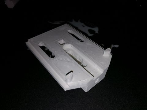

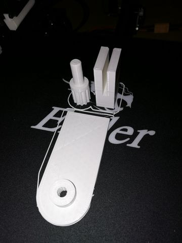

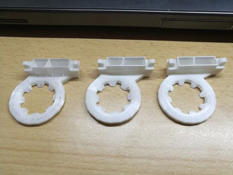

tibi970307
Hétfő óta van meg a nyomtató, azóta nem bírok betelni vele.
Elnyomtattam már a hozzá adott filamentet és a Spektrumból is használtam elég sokat.Gondoltam megosztok veletek néhány nyomtatott darabot:
Itt első alkatrész volt a kalibrációs kocka után.
Első Cura (még most sem sikerült beállítani, erősen alulextrudál), második Simplify 3D rossz retraction értékkel, majd ugyanez már azt is beállítva (5mm).Ezek után már rögtön élesben ment, sürgősen kellő alkatrésszel.
Az eredeti alkatrész:
(L:/dl/upc/2018-10/04/563880_ipgawlxciynixilg_img_20181003_193416_2.jpg)[kép](/L)
[kép]Majd a postaládához terveztem és nyomtattam egy zárat, ami a sötétség miatt már máskor lesz beépítve:
[ Szerkesztve ]

válasz tibi970307 #9639 üzenetére
2-3 képnél kevés a retract, vagy kolléga és topikgazda úr intelmeit érdemes tanulmányozni: [link]

válasz Mr.Csizmás #9640 üzenetére
Akkor még 4mm volt, utána állítottam át 5mm-re, már most így tökéletes.
Egyébként azért olyan csúnya, mert supportra nyomtatott, aminek a nagy része így a levegőben volt. A support utolsó 2-3 rétegét nem lehet sűrűbben nyomtatni? Mert mindig csak az első kettő, a közvetlenül supportra kerülő rétegek ilyen csúnyák csak.Ami esetleg megoldás lehet, hogy azt a méretet 0,4-0,6 mm-rel nagyobbra tervezni, így azt le lehet csiszolni.
