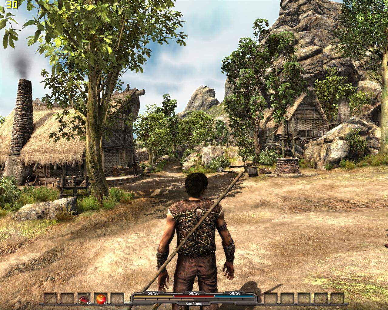

Nincs AA, aktív FXAA és aktív SMAA [+]
Az alapokat tekintve a kiindulási pont az injectFXAA mód volt, de az új algoritmus jóval jobb képminőséget eredményezhet, amiről a fenti három kép árulkodik. Ráadásul az eredeti MLAA algoritmusra épülő SMAA eltolja a mintavétel eredeti pozícióját, hogy az jobban illeszkedjen a subpixel pozícióra. Ezzel a módszerrel a betűk elmosódása sem lesz jelentős, és ez nagy előny, hiszen az MLAA és az FXAA esetében sokan panaszkodnak erre a jelenségre. Az előnyök mellett kellemetlen lehet, hogy az injectSMAA erőforrásigénye is viszonylag magas, így biztosan nagyobb sebességvesztés várható az injectFXAA módokhoz viszonyítva, de a jobb eredményhez általában többet is kell számolni.
