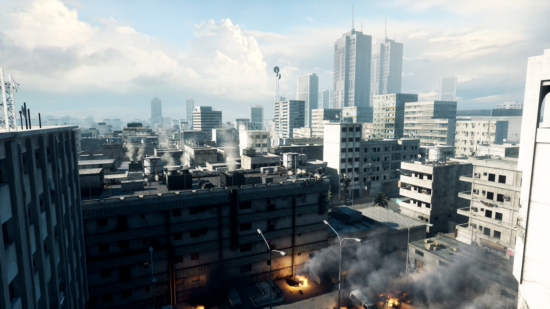

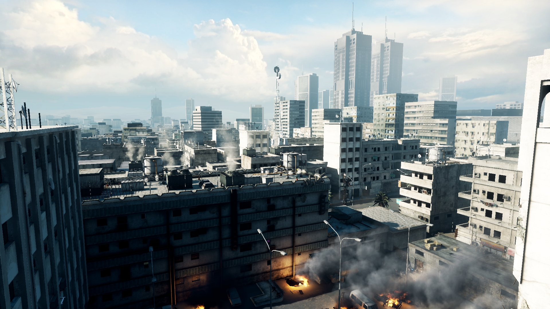

Élsimítás nélkül, SRAA-val és 16x SSAA-val (forrás: Anteru's blog) [+]
