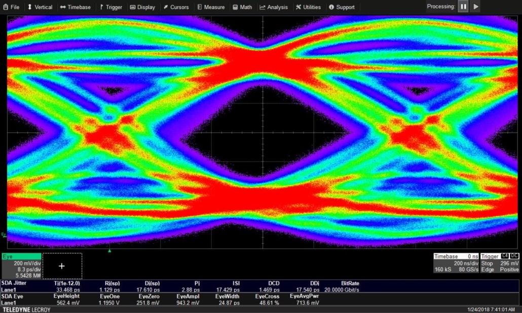

A Micron szerint a GDDR6 sem érte el határait, egyrészt azért, mert magát az interfész 16,5 Gbps-ot biztosan tud csak az aktuális specifikáció erre még nem terjed ki, másrészt a kutatásaik szerint akár 20 Gbps-ig is el lehet jutni, amihez az I/O feszültség emelésére van szükség. Utóbbi jár némi kellemetlen tényezővel is, mivel így a GDDR6-ös lapkák fogyasztása is nő, de ez az irány inkább később lesz realizálható, mivel első körben valószínűleg minden vállalat inkább a szabvány maximális tempóját akarja elérni, és csak utána gondolkodnak el a további lehetőségeken.
