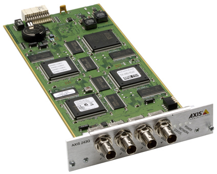

A blade kivitelű Axis 243Q videoszerver legfeljebb négy kamera képét tudja szimultán átalakítani; 4CIF felbontású, MPEG-4 vagy Motion JPEG tömörítésű videót közvetít másodpercenként és csatornánként akár 25 vagy 30 (PAL/NTSC) képkocka sebességgel. Ezenfelül fejlett funkciókat, például képi mozgásérzékelést, képfeltöltést, előre programozott vagy eseményvezérelt riasztást is kínál. Beépített soros portja révén támogatja az analóg pásztázó (pan/tilt/zoom) kamerák távvezérlését is. Az Axis eszközöktől megszokott módon titkosított hálózati forgalom, 802.1x azonosítás és IP-címszűrés védi az érzékeny adatokat, QoS funkció szolgálja az akadozásmentes átvitelt, és az IPv4 mellett az IPv6 technológia is támogatott.

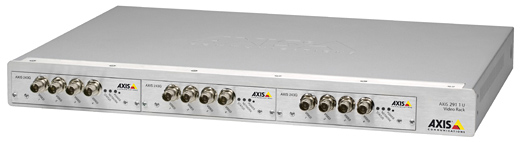

Az Axis 291 1U egy költséghatékony, 19 colos rack, melyben három Axis blade videoszerver helyezhető el. Beépített switchet tartalmaz, így egy Gigabit Ethernet porton keresztül akár 12 kamera képét tudja továbbítani. Rendelkezik soros porttal, I/O csatlakozóval és integrált tápegységgel, és lehetővé teszi a blade-ek üzem közbeni cseréjét is.
