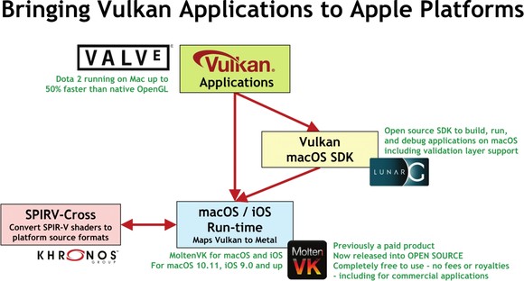

A Khronos Group váratlan, de rendkívül kedvező bejelentést tett az idei MWC-n. A konzorcium a portolható Vulkan konstrukción keretében bejelentette a nyílt forráskódú MoltenVK 1.0-t, ami gyakorlatilag lehetővé teszi a Vulkan API-ra írt alkalmazások futtatását az Apple iOS és macOS operációs rendszereken. Ez a fejlesztők számára rendkívül kellemes lehetőség, ugyanis enélkül vagy az igen elavult OpenGL opciókra írnak támogatást, vagy az Apple saját Metal API-jára, és egyik sem olyan kedvező irány, mint az iparág, mára általános explicit API-jává váló Vulkan.
A MoltenVK egyébként nem újdonság, még 2016 nyarán írtunk róla, de akkor egy zárt projekt volt, amiben a Khronos Group csak segített. Mára megegyeztek a fejlesztővel, így a végleges, 1.0-s, nyílt forráskódú verzió jövőjét a továbbiakban a Khronos Group dédelgeti majd, a projekt menedzselésében pedig segít a Valve, a LunarG, és a The Brenwill Workshop.
Az alábbi GitHUB oldalon elérhető MoltenVK két főbb komponensből áll. Maga a MoltenVK a Vulkan API implementációja, ami direkten a Metal 1 vagy 2 API-n fut (amelyik elérhető), vagyis bizonyos értelemben felfogható egyfajta wrapperként is. A másik komponensnek számító MoltenVKShaderConverter a nevének megfelelően a SPIR-V, vagy ezen keresztül a GLSL shadereket konvertálja MSL, azaz Metal Shading Language kóddá. Az megválasztható, hogy ez miképpen történik, így a fejlesztő kérheti a konvertálást a futtatási időben a MoltenVK futtatási környezet segítségével, de akár lehet mellékelni az alkalmazáshoz egy független parancssorban futó programot, ami a macOS-en elvégzi ezt a feladatot a telepítés során, vagy esetlegesen az első indításnál.
A rendszer láthatóan működik, ugyanis a Valve elkészítette a Dota 2 MoltenVK-n futó portját, amelynek a kódja gyakorlatilag megegyezik az eredeti Vulkan leképezővel, és az OpenGL-es verzióhoz képest akár 50%-kal is gyorsabb lehet. A kompatibilitással sincs gond, ahol elérhető a Metal API, ott fut a Dota 2 a MoltenVK-n keresztül. A Khronos Group szerint a koncepciónak van némi többletterhelése, elvégre az egyik API hívásait kell egy másikéra fordítani, de méréseik szerint ez összességében elhanyagolható mértékű lesz, ami talán annak is köszönhető, hogy az elérhető explicit API-k a működés tekintetében igen sokban hasonlítanak egymásra.
